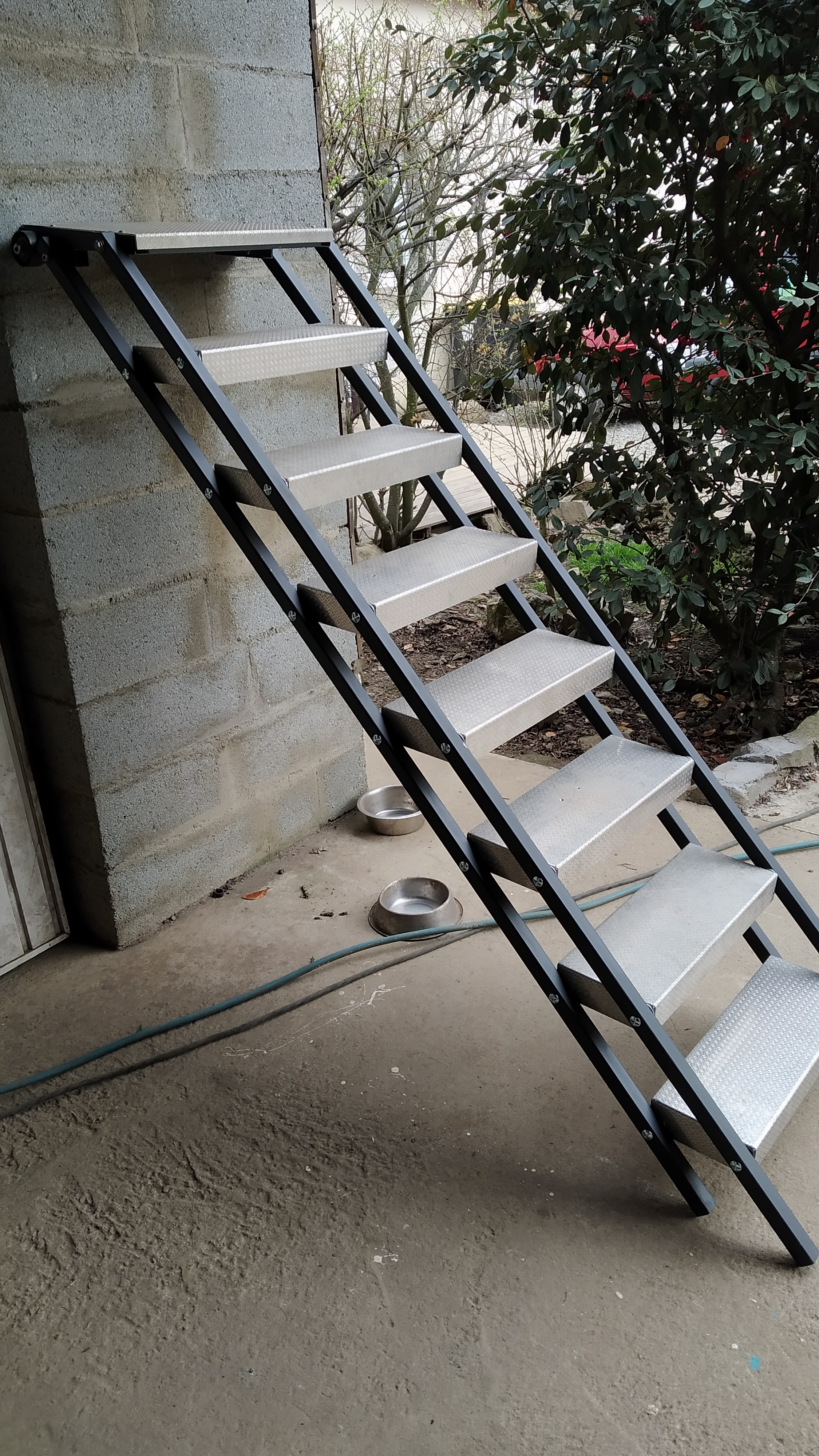

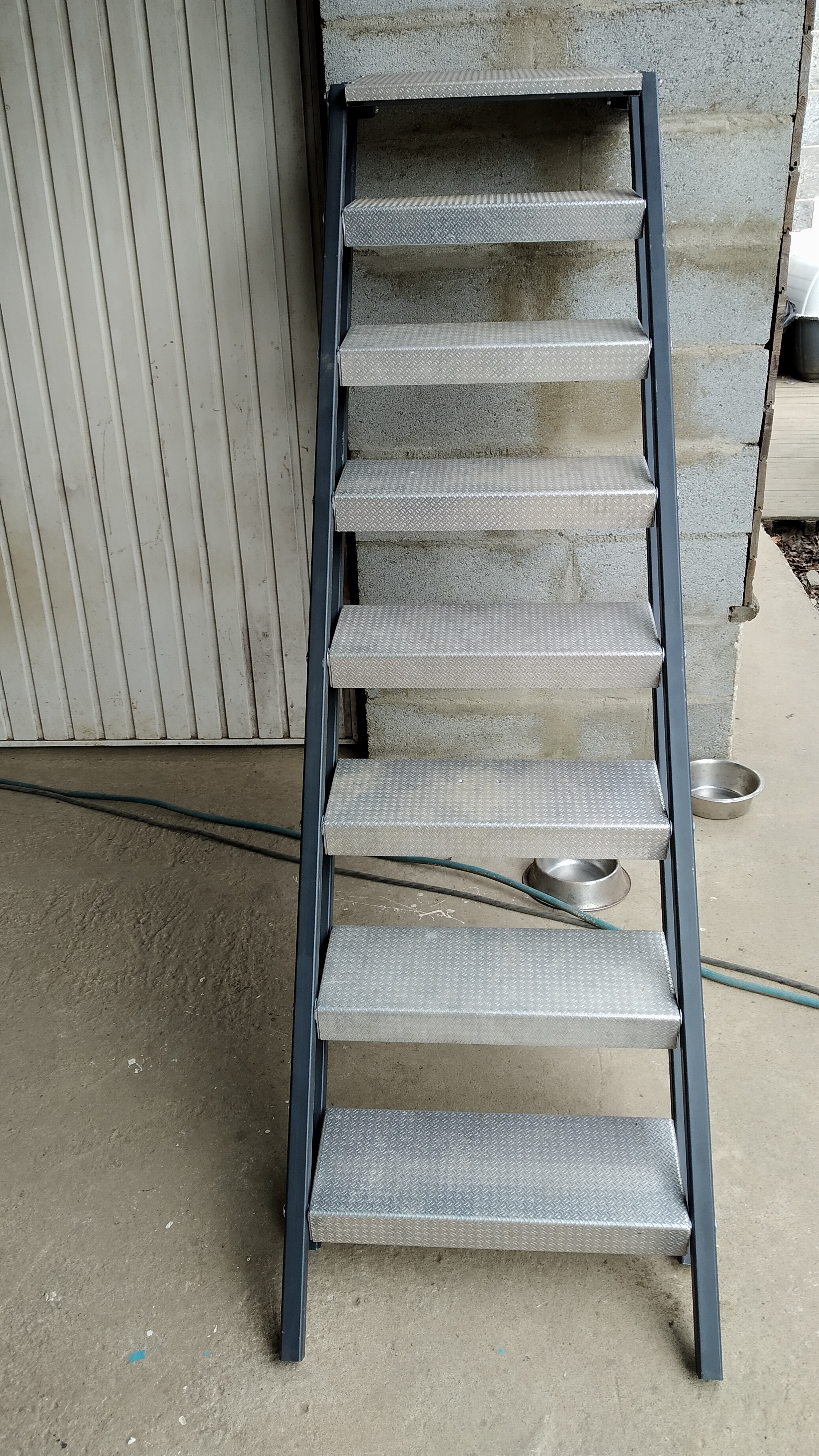

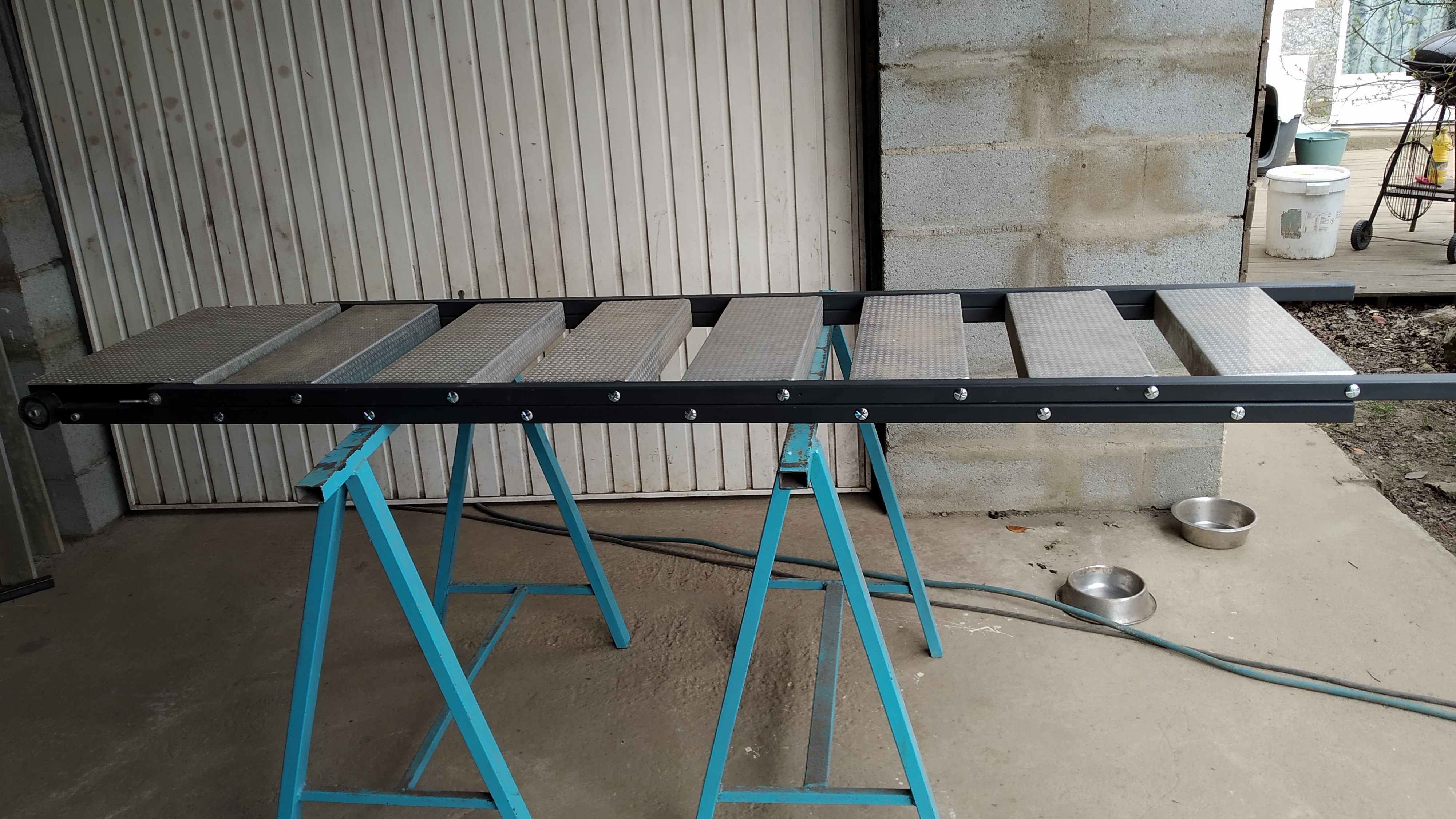

Fenrir78 a écrit : 16 mars 2021 10:53
CAMELRAID a écrit : 11 janv. 2021 11:43
breizh-family a écrit : 29 nov. 2020 22:38 voila la réalisation du we
un escalier escamotable entre le faux châssis et la caisse
bien évidement il est loin d être fini mais c est une premier étape dans la réalisation
J'adore .......tu peux mettre un peu plus de photos ......... Il faut que j'en fasse un .
[/quo
Salut breizh-family
As-tu la possibilité de nous faire des photos de cotés et dessous stp ?
Merci par avance.
Bonne continuation ....
voila comme promis des photos supplémentaires
si besoin je peux faire des photos de détails il suffit de demander
Fenrir78
Fast and Furious
Fast and Furious
Messages : 259
Re: cagouille le M210
Message par Fenrir78 »
Hello,
Merci beaucoup pour les photos. :thumbup:

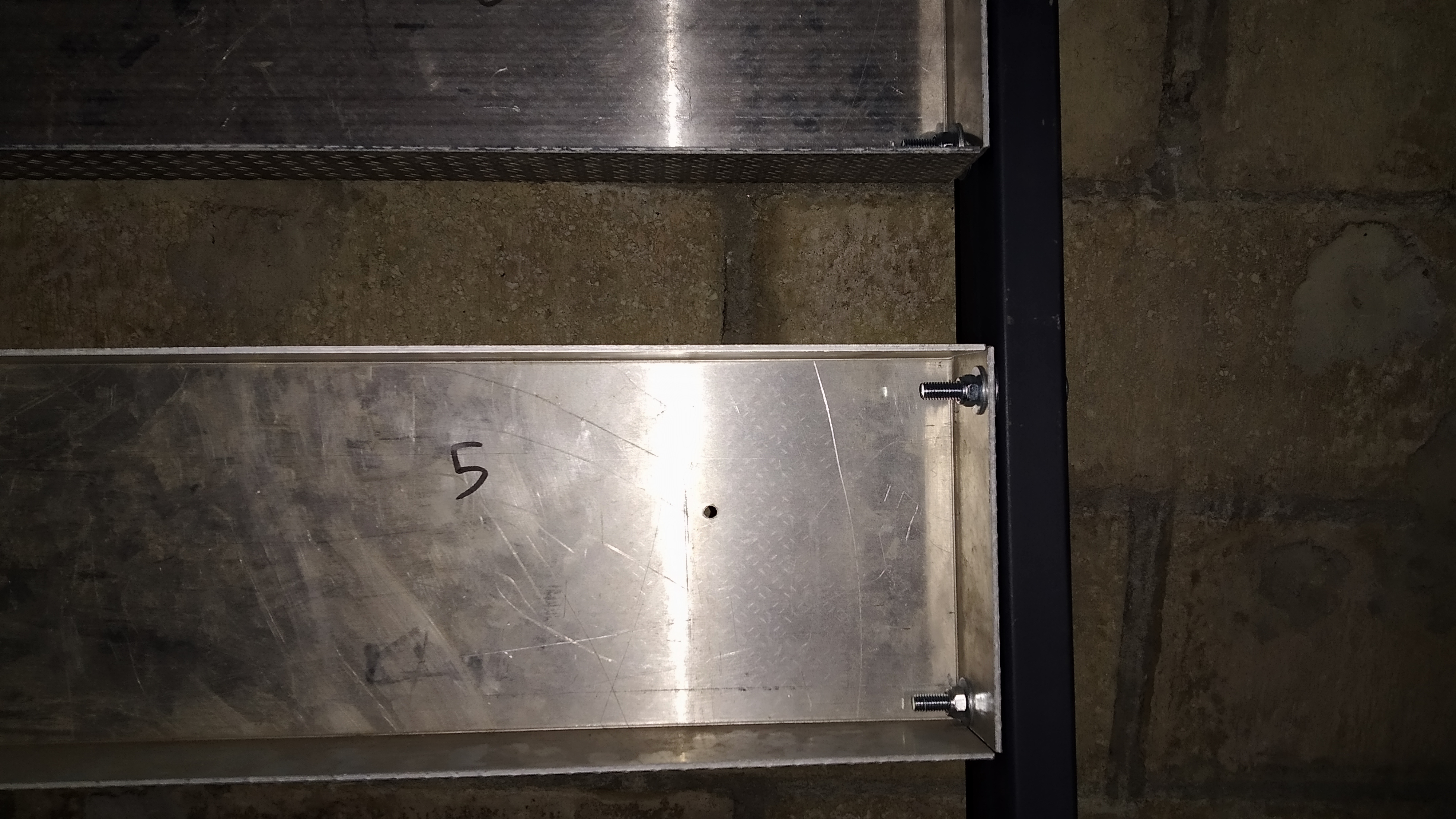

C'est du tube pour chaque marche ou des cornières ?
Peut être une ou deux de dessous les marches afin de visualiser leurs fixations.
Thks
:drinkingcheers:
Ni dia no maighstir...
Honda VFR 800 Fi / 2001
CAMELRAID
Bon citoyen
Bon citoyen
Messages : 252
Enregistré le : 29 juin 2020 17:55
Message par CAMELRAID »
Merci........ je n'ai plus qu'à faire la même chose .
breizh-family
Pompier de niveau 6
Pompier de niveau 6
Messages : 237
Enregistré le : 02 août 2020 22:02
Nom de Famille : gardereau
Prénom(s) : david

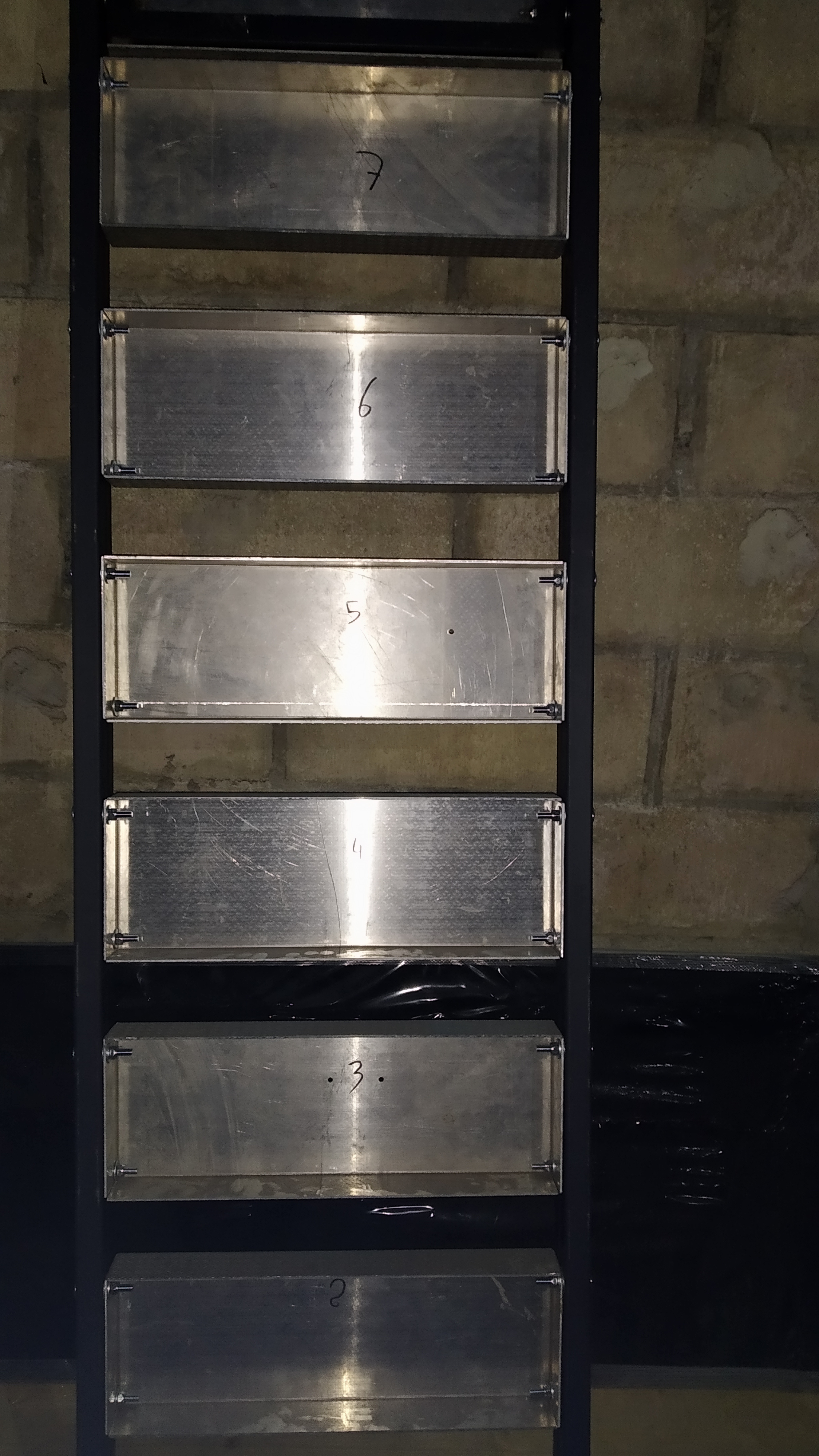

Message par breizh-family »
les montants sont en tube 30x30
et les marches c est de la tôles alu de 3mm récupérée sur le camion au démontage
que j ai fait plier par un pro
voici des photos du dessous
breizh-family a écrit : 01 avr. 2021 21:46 les montants sont en tube 30x30
Super Merci breizh-family :thumbup: :thumbup:

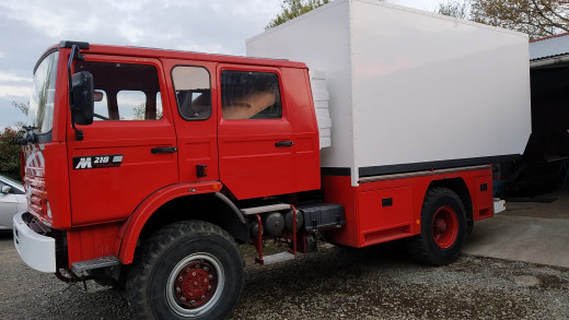

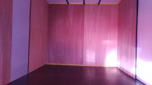

voici un moment que je n ai pas donné de nouvelles de l avancement du chantier
la caisse est fixée sur le châssis
le plancher est fait en CP enduit 15mm
les parois et plancher ont été isolés en polyuréthane de 30mm et plaqués bois
j ai également posé des cornières alu ,faites sur mesure à 4€ du mètre j ai pas chercher plus longtemps
actuellement je suis sur le lit escamotable
je vous poste des photo prochainement

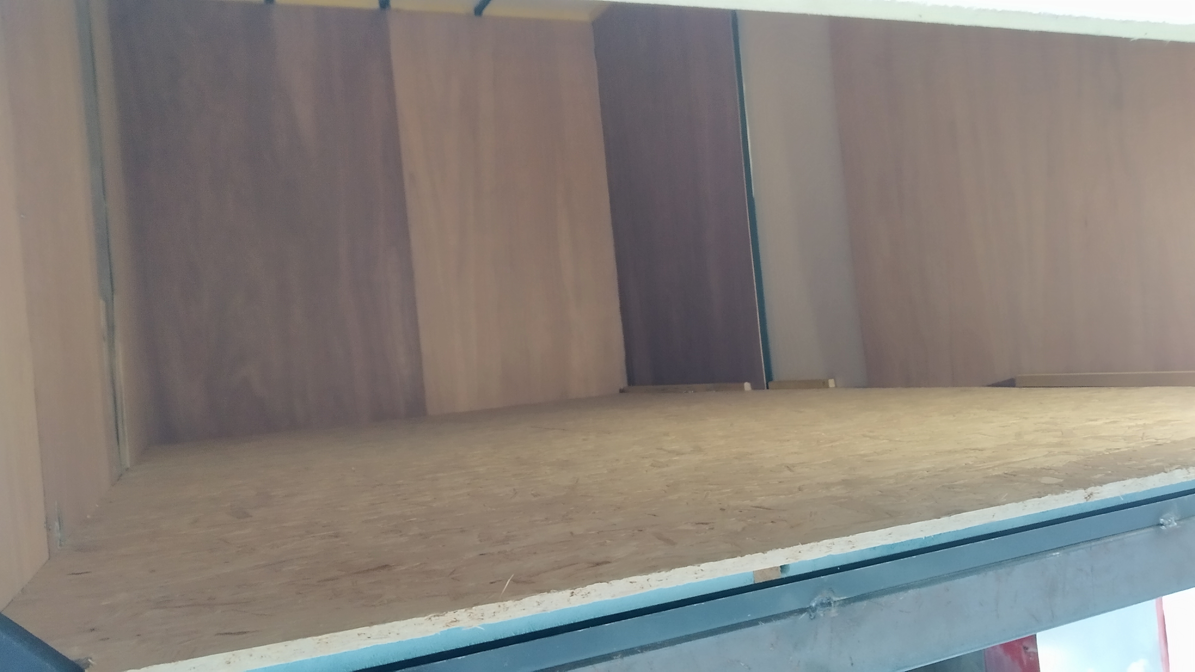

salut loik
pour répondre à ta demande
le châssis de la cellule est en tube de 80x80x3 d épaisseur
tout le reste de la structure est en tube de 30x30x3
il y en a pour 800€ de ferraille
le tout recouvert par deux couche de peinture antirouille
les panneaux de cotés sont en fibre de verre/mousse/fibre en 20mm d épaisseur
celui du toit est un CP de 10 mm fibré sur les deux faces
j aurais préféré un panneau mousse comme le reste mais c était pas possible en un seul tenant
je me suis fourni chez opale composite dans le chnord
pour la modeste somme de 2000€ c est une somme mais en comparaison des devis reçus ,ca va
tout les panneaux sont collés à la colle PU de chez IPM mondia (12cartouches )
j ai renforcé l isolation par l intérieur en panneau rigide polyuréthane 30mm
avec un CP de 5mm pour recouvrir le tout
pour le plancher j ai utilisé un CP marine filmé de 15mm +mousse polyuréthane + osb de 10mm
les cornières ext sont en alu 1.5mm d épaisseur collées et vissées dans les tube de 30x30
les 25 mètres de cornières 100€
voila de mémoire les détails de la construction de la cellule
en reprenant les factures je peux si besoin affiner le coût global
