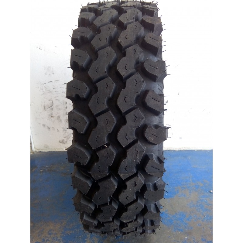

Les MUD TRAK ne sont plus fabriqué ni disponible par LERMAGOMME (alors qu'ils sont sur leurs site...)
Ok pour les pneus ! Je me note ça, dès que je passe par là je te tiens au courant, c'est sympas !!
Je viens d’éliminer les TIGER trop agressifs, les MUD TRAK ne sont plus disponible, donc ce sera sûrement good rider... Mais sur les conseils de Nico et Math, je ne me précipite pas et je continue de Cogiter.

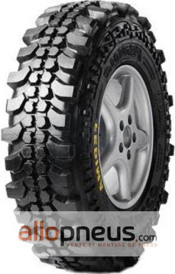

C'est encore moi, je flood mon propre sujet. Mais ça va peut être servir à d'autre :
Chez Votech, il y a encore des Mud Trak (en promo, car fin de série j'imagine).
Jep ense aussi bruyant que les XZL, mais bon compromis...

Pour info mon camion (pont Hurth) ma été livré avec 2 pneus FEDIMA SIROCCO 900R16 neuf (profil mud).
Du coup pour limiter les couts et pas me faire trop chier, je pense que je vais équiper toutes mes roues avec ça (mais d'abord je vais finir mes Michelins XL).
Mon problème, c'est que je suis à la recherche d'une jante. Actuellement j'en ai 5, mais j'aimerais avoir une 2ième roues de secours.

Les Sirocco me paraissent un peu trop agressif aussi ... Au final je crois que je vais rester en XZL, et je vais partir avec deux pneus en plus mais qu'une seule jante. Pour les raisons suivantes :
