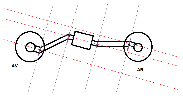

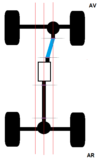

Salut à tous,
Comme l'avaient pressenti Newone et d'autre, j'ai bien l'impression que le bruit, si les couples coniques des ponts ne sont pas en cause, proviennent, ou sont aggravés par la position du nez de pont avant qui travail sur deux axes et avec un angle plus grand. Je pense que les croisillons ne doivent pas trop aimer et peuvent générer (?) des vibrations en se détériorant ?
A voir s'il n'est pas possible d'optimiser tout ça ...
Voici deux petits croquis pour mieux comprendre la subtilité, subtilité exagérée ici :
et une photo pour illustrer le tout :
Joyeuses fêtes de fin d'années à toutes et tous ... et plein de bonheur pour 2021 :thumbup:

Une solution?
Croisillon double

Nico m'avait parlé de ce problème d'angle important au niveau des croisillons. je ne me rappel plus si c'est ça qui génère le bruit. Pour ma défense j'avais une grosse dose d'information à assimiler en peut de temps ! Sachant que le cardan a été refait il y a peut de temps et que visuellement il a l'air nickel je pense pas qu'il y ai grand chose à faire mis a part la modification de l'arbre. Si quelqu'un à déjà fait la modification je suis curieux d'avoir un retour. :mrgreen:
