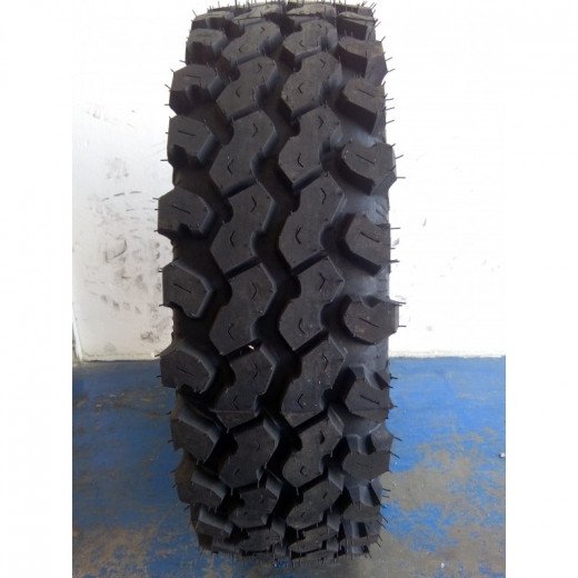

come 09 a écrit : 15 sept. 2020 12:54 le profil du tiger est hyper agressif, ça sert a rien sur b110 qui fera 95% de route... la conso, la perte de puissance et surtout le bruit: avec les fenetres, au bout de 30 bornes t'en peut plus... :roll:
après je connais pas le treadwear, mais il risque de se bouffer assez vite
Aie aie aie, je n'arrive plus à faire un choix.
En effet, très agressif..
Tu partirai plutôt sur des GOOD RIDER du coup ? On projette de partir pendant 2 ans sur la route, mais j'ai peur de me retrouver coincé sur des pistes grasse ...
Aujourd'hui je fais 95% de route, mais qu'en sera-t-il en Afrique, en amérique du sud, ou en Asie centrale .. ? Nous comptons partir d'ici 1an et demi.

Au cas ou le Tyger c'est le même profil que le maxxis trepador
C'est quand même un profil vraiment typé boue. Peut être pas l'idéal pour un voyage

Un B pour 95% de route :cry: :cry: :cry:
Vas vite le le tanker dans une ornière !
Ils font plus le mur track chez lerma ? Ca avait l'air d'être un bon compromis pourtant
De toute façon, pour le voyage tu ne trouveras pas "le" pneu idéal. Comme d'hab, les inconvénients de l'un...
C'est surtout à toi de définir l'utilisation que tu en feras. Mais t'as un peu de temps avant de partir pour te décider et tester ton véhicule, te précipites pas.
Au pire, si tu veux essayer, je peux te prêter 4 roues avec des good ryder pour test
Sinon ya les michelins XYZ aussi ( mais c'est vraiment plus route)
En tous cas, moi je les aimes bien ces Tyger :D . Si j'étais en 900x16 me serai bien laissé tenté !

Nico et Math a écrit : 15 sept. 2020 20:03 Au cas ou le Tyger c'est le même profil que le maxxis trepador
Merci pour avoir trouvé le profil équivalent !
Ici un test par nos amis Quebequois : https://www.4x4setup.com/2019/07/03/nou ... 8060-bias/
Ce test, et leur vidéo viennent conforter l'idée que ce pneus n'est pas adapté à mon utilisation.
Nico et Math a écrit : 15 sept. 2020 20:09 Un B pour 95% de route :cry: :cry: :cry:
Ils font plus le mur track chez lerma ? Ca avait l'air d'être un bon compromis pourtant J'ai envoyé un mail à LERMA (encore ahah) pour savoir si le mud trak est disponible. En effet ça me parait être le bon compromis. Quelqu'un connait le profil de pneus non rechapé équivalent ?
Je retiens qu'il ne faut pas que je me précipite ! :)
Ta proposition de pret de pneus retient toute mon attention !! Tu es d'où ? ça permettrai en effet de me faire une idée..
Je roule pas beaucoup avec mon B, je n'y mettrai pas trop de kilomètre promis :D
Et je te rejoins, le look des TIGER me tentait pas mal...

Les Muds track c'est l'ancien profil des KM3 de chez bf. C'est une version un peu plus all terrain que les km2. Niveau crampon je pense que c'est finalement assez similaire que du XZL. Je pense aussi que c'est un très bon compromis.
Je suis en haute savoie. C'est mes anciennes roues, je ne m'en sert plus mais je les gardes si un jour je décide de revenir sur du 900 ou si les 10,5 passent plus au ct ( pour le moment pas de soucis). Sont pas neufs mais ya bien de quoi faire 20 000km encore. Par contre vu que je m'apparaître malheureusement a vendre le B, je laisserai les roues au futur proprio. Donc si tu les embarques faudra que tu sois prêt a me les ramener fissa au cas ou !
Au pire si t'as le courage de venir les démonter je te laisses les pneus à 50 balles pièces avec les chambres ( mais je garde les jantes !). Et ya même moyens de voir pour les faire réchapper après...

Les MUD TRAK ne sont plus fabriqué ni disponible par LERMAGOMME (alors qu'ils sont sur leurs site...)
Ok pour les pneus ! Je me note ça, dès que je passe par là je te tiens au courant, c'est sympas !!
Je viens d’éliminer les TIGER trop agressifs, les MUD TRAK ne sont plus disponible, donc ce sera sûrement good rider... Mais sur les conseils de Nico et Math, je ne me précipite pas et je continue de Cogiter.

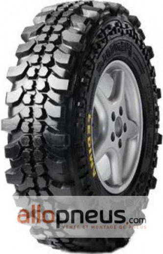

Pour info mon camion (pont Hurth) ma été livré avec 2 pneus FEDIMA SIROCCO 900R16 neuf (profil mud).
Du coup pour limiter les couts et pas me faire trop chier, je pense que je vais équiper toutes mes roues avec ça (mais d'abord je vais finir mes Michelins XL).

Les Sirocco me paraissent un peu trop agressif aussi ... Au final je crois que je vais rester en XZL, et je vais partir avec deux pneus en plus mais qu'une seule jante. Pour les raisons suivantes :
- Je gagne du poids
- Nos jantes cerclés permettent de changer les pneus seul
- il est rare de crever 2 pneus en même temps !

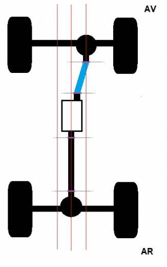

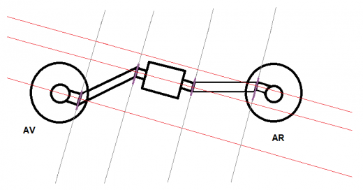

Messages : 3575
Re: Nono le B110 [Reflexion pneus] - Rénovation, aménagement et .. voyage !
Message par sebg61 »
Salut à tous,
Comme l'avaient pressenti Newone et d'autre, j'ai bien l'impression que le bruit, si les couples coniques des ponts ne sont pas en cause, proviennent, ou sont aggravés par la position du nez de pont avant qui travail sur deux axes et avec un angle plus grand. Je pense que les croisillons ne doivent pas trop aimer et peuvent générer (?) des vibrations en se détériorant ?
A voir s'il n'est pas possible d'optimiser tout ça ...
Voici deux petits croquis pour mieux comprendre la subtilité, subtilité exagérée ici :
et une photo pour illustrer le tout :
Joyeuses fêtes de fin d'années à toutes et tous ... et plein de bonheur pour 2021 :thumbup:
Seb.G
