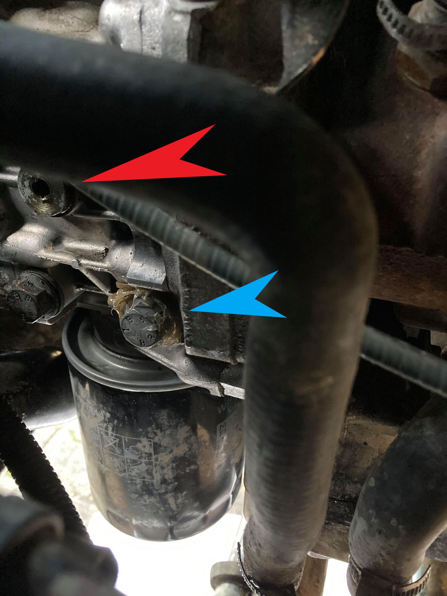

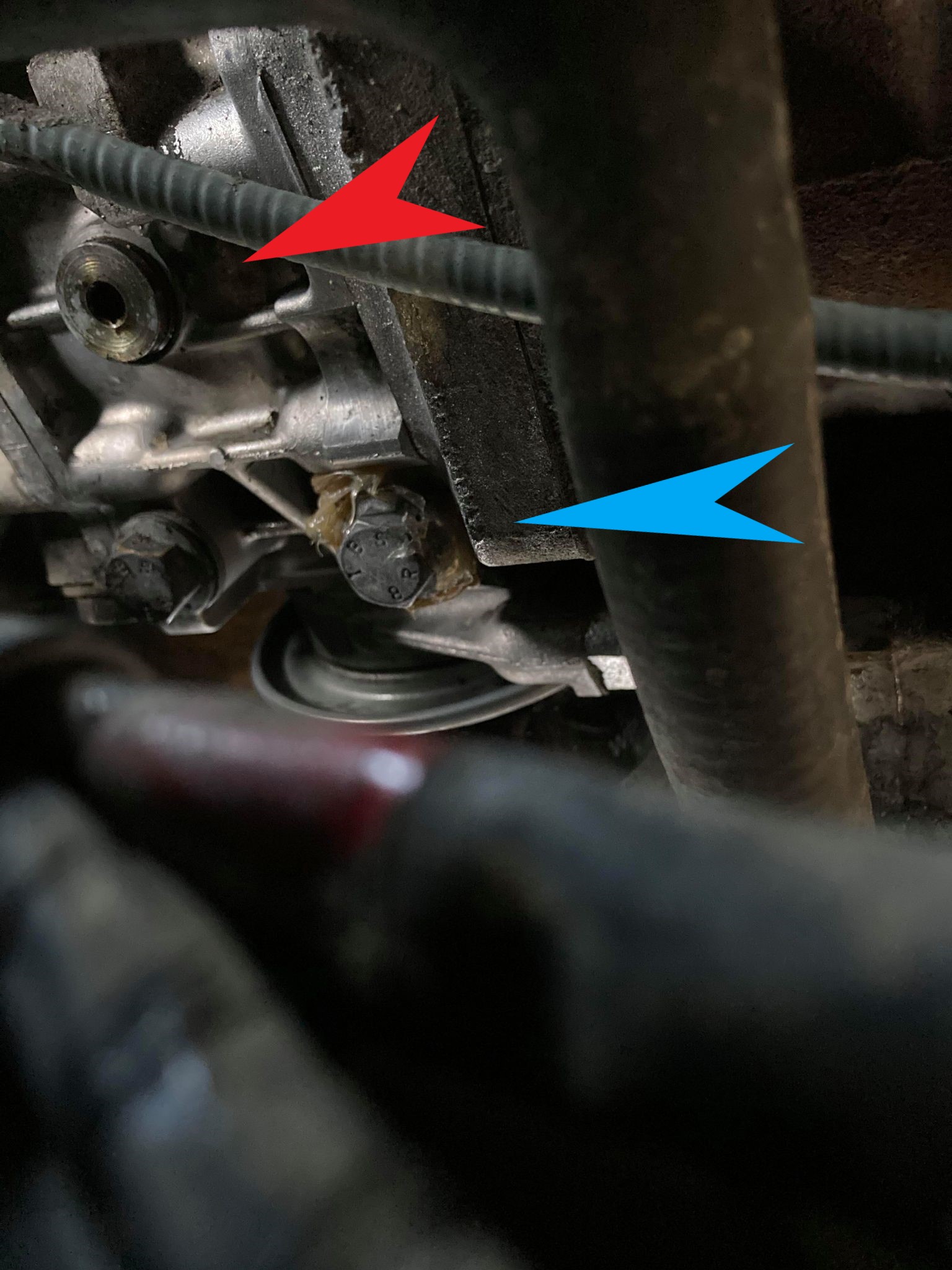

Hello tout le monde,
Je viens de passer ma journée à essayer de localiser mes fuites d'huiles.
J'ai des pistes, mais je n'arrive pas à trouver de quoi il en retourne:
- entre le filtre à huile et la pompe à vide, photo prise par le passage de roue trappe d'accès moteur ouverte:
En rouge, on dirait un bouchon, il fuit très clairement.
En bleu, une vis dont le joint à été fait en silicone...
- Sur la partie haute du moteur sur la face arrière, photo prise de l'habitacle trappe d'accès moteur ouverte:
Je n'arrive pas, à identifier ces pièces dans le catalogue RVI.
SI quelqu'un à une idée, un avis, un conseil ?
Thks
Bon weekend

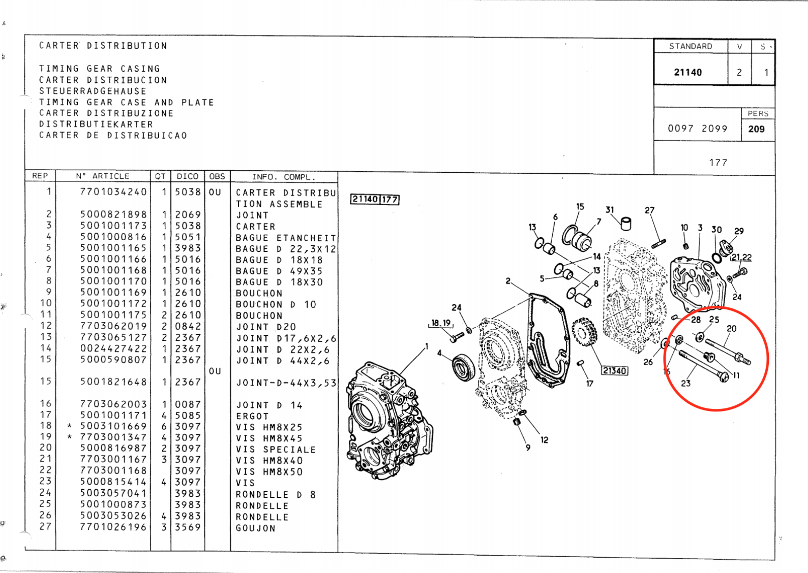

Alors ça ne dis rien à personne?
De mon coté en fouinant dans les vue éclatées j'ai l'impression que ça correspond à ça:
- Pour les vis des 2 premières photos:
- Pour le boitier de la deuxième photo:
Bonne journée
Thks

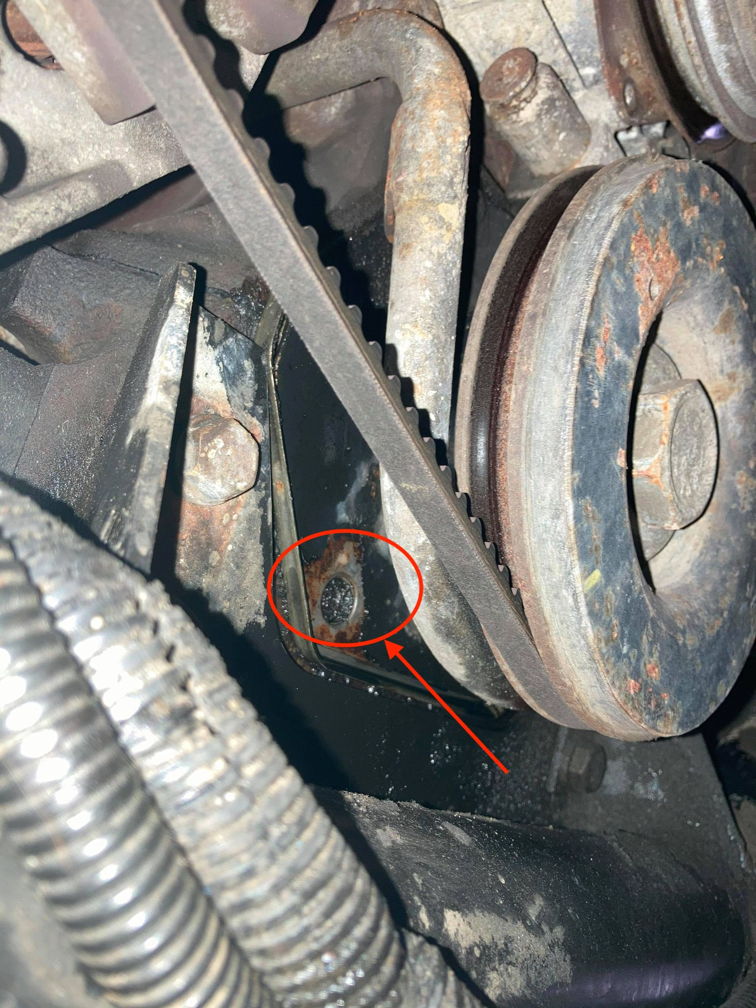

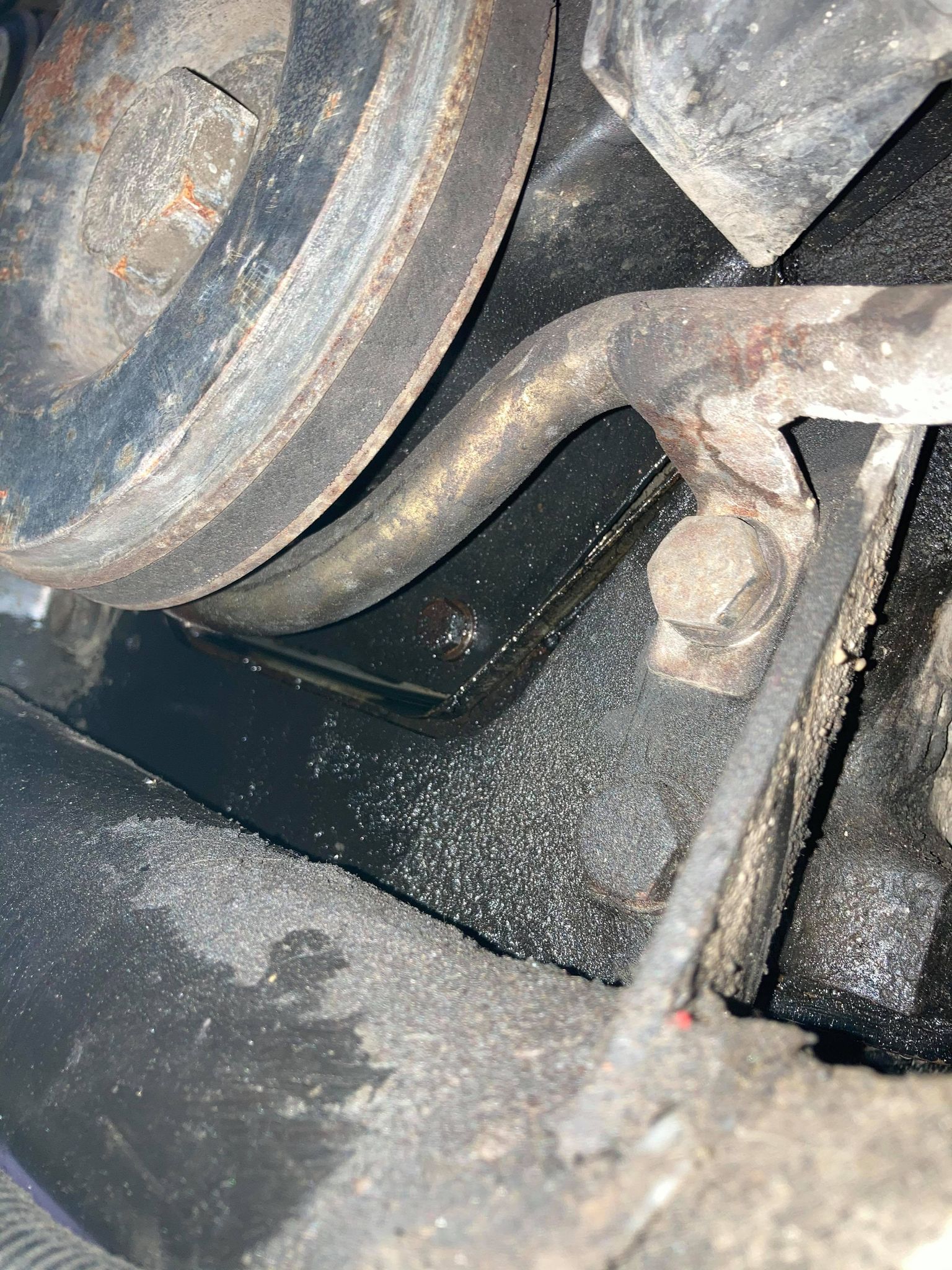

C'est encore moi avec mes fuites d'huiles.
Cette fois ci je pense avoir trouvé une fuite bien plus sérieuse. Au niveau de la poulie du vilebrequin:
J'ai l'impression qu'il me manque une vis (en rouge sur la première photo). Si ça ce trouve ce n'est que ça.
Si vous avez des idées, je suis preneur ?
Thks

Messages : 5053
Re: Remise en état de mon B90
hello
mouai s'est bizarre la vis avec le silicone... défait la et refait le proprement, normalement les pas de vis dans le carter ne sont pas en contact avec les liquides...
ensuite pour le bouchon au dessus, il doit y avoir un joint cuivre ou un joint métal/caoutchouc (joint de raccord de flexible hydraulique)
en ce qui concerne le boitier au cul de la culasse, il ne fuit pas: s'est de légère fuite autour du cache cubuteurs qui s'étale au cul de la culasse a cause du ventilo de refroidissement... a ce niveau, rien de grave... souvent, les gens foutent de l'huile partout en faisant le niveau, et le ventilo repend genereusement cette huile partout.... :mrgreen:
par contre, effectivement, le spi de vilo est raide,(croise les doigts pour pas que celuis côté embrayage soit pas dans le même état :? ) ça coute une quarantaine d'€ car il y a le spi et la plaque.... facile a faire mais faut tomber la distri.... relou.... la fuite, je pense pas que ce soit juste la vis qui manque...
quand t'aura fait tout ça, vérifie le serrage du berceau sur le bloc moteur, (les 4 vis de 16) ça coute rien....

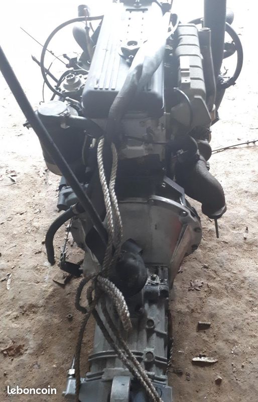

Re: Remise en état de mon B90 [ galère moteur ]
Message par Muth67 »
Salut les gars,
Avant d'entreprendre des travaux sur mon moteur, je suis allez faire vérifier mes compressions chez un diéséliste de ma région.
Le verdict est tombé, et il est pas bon du tout. une moyenne de 25% de fuites sur 3 cylindres et environ 40% sur le dernier. :102:
Je suis super blasé, et je ne sais pas trop quoi faire, me lancer dans une restauration complète du moteur, ou le remplacer?
A la base c'est un B90 le moteur à déjà été changé pour un B110 (8140.27) en 2016. Me reste plus cas passer par un moteur de B120 et la boucle sera bouclé...
Est ce que le swap avec un moteur de B120 est compliqué ?
Même question pour un SOFIM plus récent en 2L8 ?
Bonne journée
Cédric
Message par Martoufe »
Muth67 a écrit : 14 déc. 2020 16:34 Salut les gars,
Bonne journée
Cédric
Aie Aie Aie.. ça explique alors ta csonsommation d'huile et ta fumée ?
Du B110 au B120, tu as pas mal de tuto sur le forum. Nottament pouyr être en place l'interco.
à ta place, je trouverai un moteur en casse en bon état pour pas cher.. et j'investierai dans un compressiometre pour les verifier avant achat ahah

Muth67
T'as vu l'autre là !
Messages : 536
Martoufe a écrit : 14 déc. 2020 16:46 Aie Aie Aie.. ça explique alors ta csonsommation d'huile et ta fumée ?
Hello,
Exactement pour la conso d'huile je suis environ a 2L au 1000km. Donc un plein d'huile tous les 2 pleins de gasoil en gros!
Pour le swap j'ai déjà lu tout ces sujets (je pense) mais aucun exemple de swap de 2l5 vers 2l8 à ma connaissance ?
Et sinon pour le moteur en occasion, j'ai peur de me retrouver avec la mm merde que j'ai déjà. Du coup je songe plutôt a de l'échange standard, vue les travaux que j'ai entrepris sur le B (j'aurais bientôt tout refait dessus) je crois que je ne suis plus à ça prêt... Et au moins je repars sur des bases solide.
A ce propos, je cherche une boite sérieuse qui fait de l'échange standard de SOFIM.

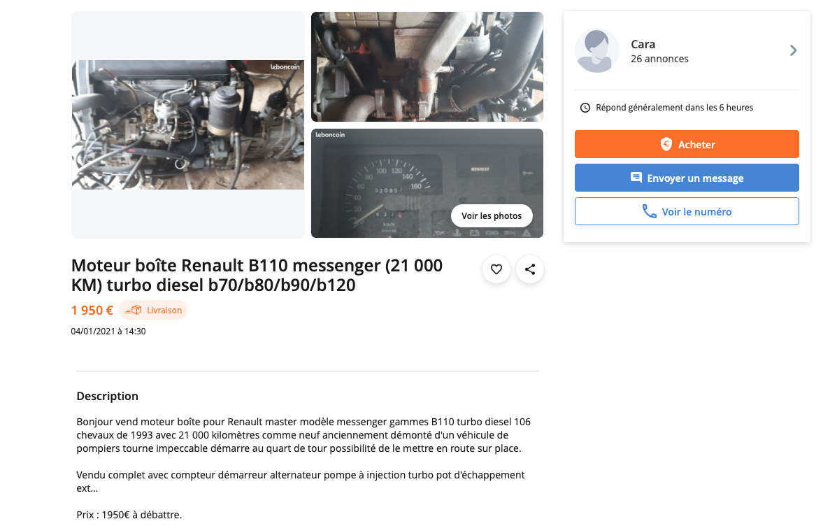

Re: Remise en état de mon B90 [ Nouveau moteur ]

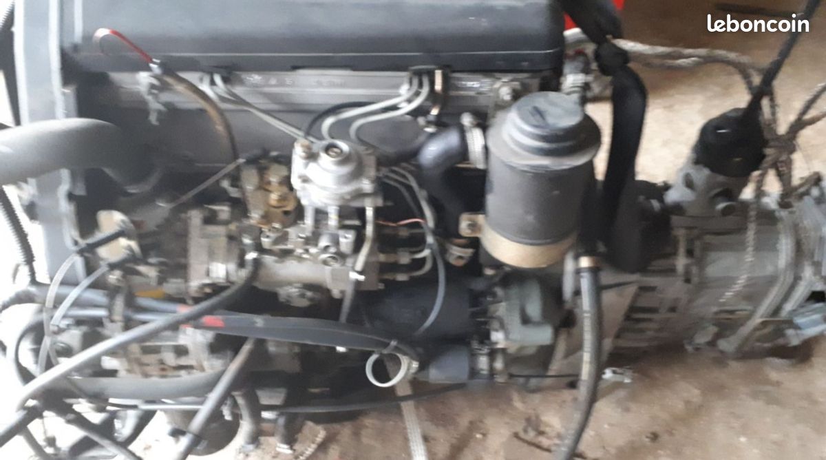

Hello,
Je pense avoir trouvé le nouveau moteur d'El camion, il s'agit (je pense) d'un 8140.27 donc en 2L5 (le vendeur ne s'avait pas me dire, mais il proviens d'un B110 TD de 93).
Il le vends complet avec la boite et tous les périphériques et selon ces dire il n'a que 21000km (au vue des photos il à l'air neuf).
Je vais le voir demain: https://www.leboncoin.fr/equipement_auto/1905601225.htm

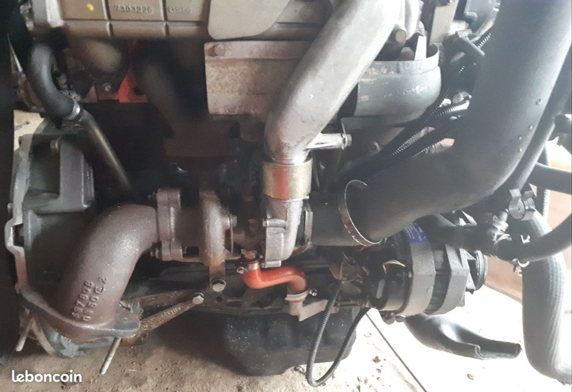

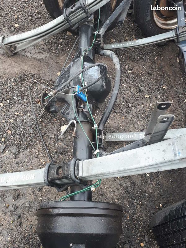

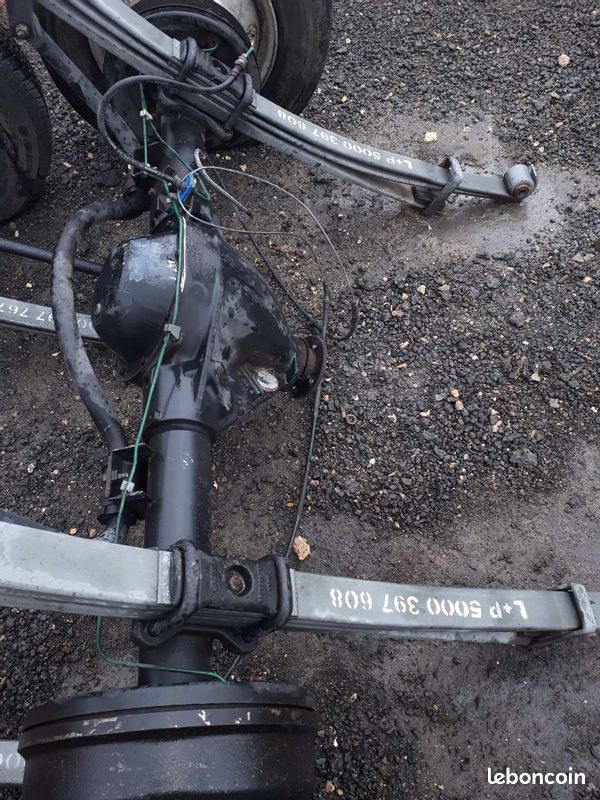

Quelques photos du moteur:

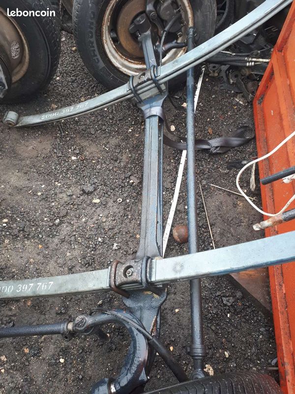

Quelques autres photos du véhicule donneur:
Alors vous en pensez quoi ?
