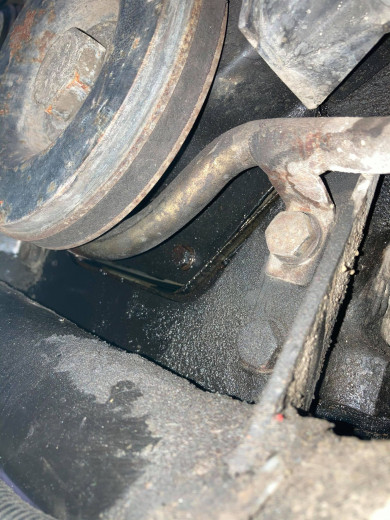

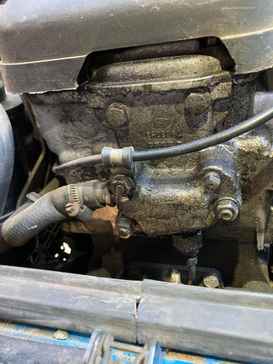

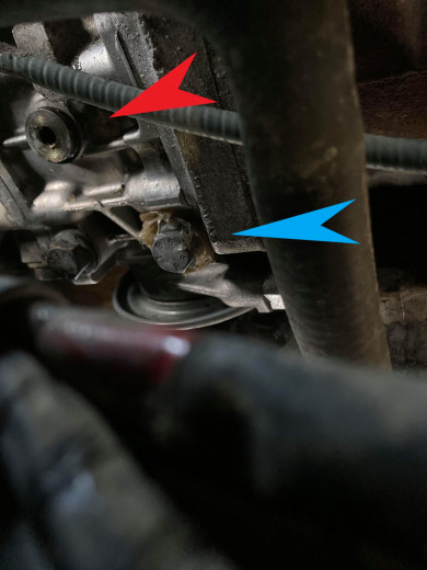

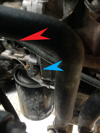

Hello tout le monde,
Je viens de passer ma journée à essayer de localiser mes fuites d'huiles.
J'ai des pistes, mais je n'arrive pas à trouver de quoi il en retourne:
- entre le filtre à huile et la pompe à vide, photo prise par le passage de roue trappe d'accès moteur ouverte:
En rouge, on dirait un bouchon, il fuit très clairement.
En bleu, une vis dont le joint à été fait en silicone...

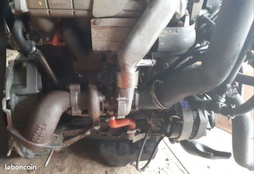

- Sur la partie haute du moteur sur la face arrière, photo prise de l'habitacle trappe d'accès moteur ouverte:
Je n'arrive pas, à identifier ces pièces dans le catalogue RVI.
SI quelqu'un à une idée, un avis, un conseil ?
Thks
Bon weekend

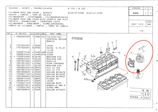

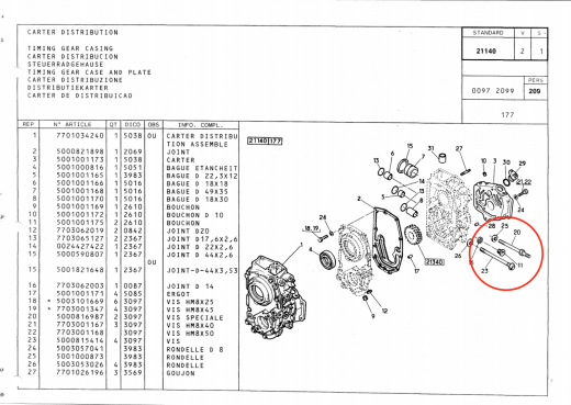

Alors ça ne dis rien à personne?
De mon coté en fouinant dans les vue éclatées j'ai l'impression que ça correspond à ça:
- Pour les vis des 2 premières photos:
- Pour le boitier de la deuxième photo:

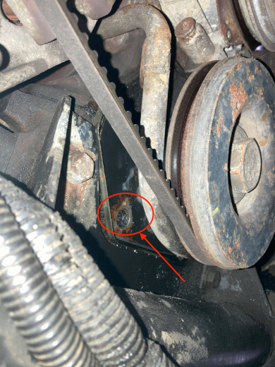

C'est encore moi avec mes fuites d'huiles.
Cette fois ci je pense avoir trouvé une fuite bien plus sérieuse. Au niveau de la poulie du vilebrequin:
J'ai l'impression qu'il me manque une vis (en rouge sur la première photo). Si ça ce trouve ce n'est que ça.
Si vous avez des idées, je suis preneur ?

hello
mouai s'est bizarre la vis avec le silicone... défait la et refait le proprement, normalement les pas de vis dans le carter ne sont pas en contact avec les liquides...
ensuite pour le bouchon au dessus, il doit y avoir un joint cuivre ou un joint métal/caoutchouc (joint de raccord de flexible hydraulique)
en ce qui concerne le boitier au cul de la culasse, il ne fuit pas: s'est de légère fuite autour du cache cubuteurs qui s'étale au cul de la culasse a cause du ventilo de refroidissement... a ce niveau, rien de grave... souvent, les gens foutent de l'huile partout en faisant le niveau, et le ventilo repend genereusement cette huile partout.... :mrgreen:
par contre, effectivement, le spi de vilo est raide,(croise les doigts pour pas que celuis côté embrayage soit pas dans le même état :? ) ça coute une quarantaine d'€ car il y a le spi et la plaque.... facile a faire mais faut tomber la distri.... relou.... la fuite, je pense pas que ce soit juste la vis qui manque...
quand t'aura fait tout ça, vérifie le serrage du berceau sur le bloc moteur, (les 4 vis de 16) ça coute rien....

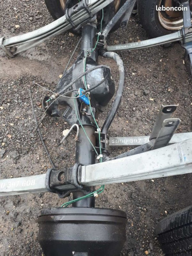

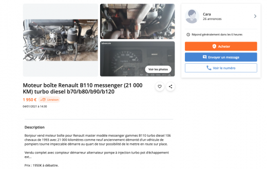

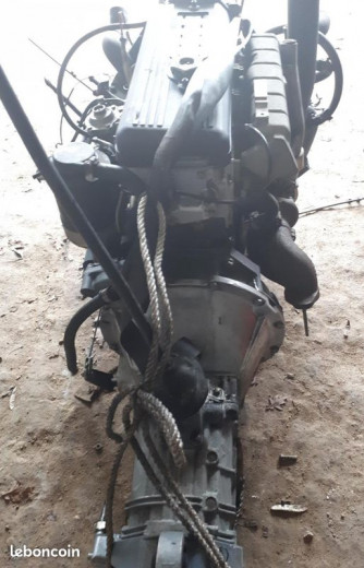

Je pense avoir trouvé le nouveau moteur d'El camion, il s'agit (je pense) d'un 8140.27 donc en 2L5 (le vendeur ne s'avait pas me dire, mais il proviens d'un B110 TD de 93).
Il le vends complet avec la boite et tous les périphériques et selon ces dire il n'a que 21000km (au vue des photos il à l'air neuf).
Je vais le voir demain: https://www.leboncoin.fr/equipement_auto/1905601225.htm
Quelques photos du moteur:
Quelques autres photos du véhicule donneur:
Alors vous en pensez quoi ?
