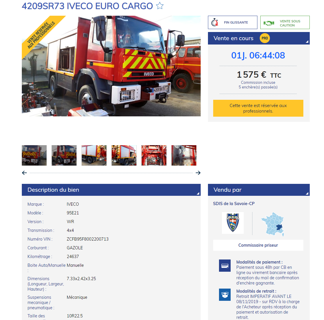

En regardant les photos on voit que sa longueur est de 7m38, à votre avis cette longueur comprend l’enrouleur des tyeau ? Si c’est le cas ça fait un bon Paf ? Est ce que ça pourrait permettre une cellule de 5 m?Pacha a écrit : 23 oct. 2019 10:04 25000 km... intéressant, mais vente réservée aux professionnels et aussi Bonjour, Le véhicule est arrivé sur notre site par la route, aucun passage au service des mines n'a été effectué depuis le 25/10/2018 celui-ci ayant fait l'objet d'un refus pour défaillance majeur.
Faut aller voir sur place si on habite pas trop loin...
Ce qui est bizarre c'est le siège conducteur défoncé alors qu'il n'y a que 25000 km?
Le CT de Dekra est intéressant, freinage bon, ras côté moteur, des soucis côté suspensions et corrosions (normal en savoie en hiver)
M'étonnerais que les enchères restent à ce prix (1292€)![]()
Sachant que le ptra est de 10t, est ce suffisant pour faire un camion avec cellule et tout ce qui va dedans en sachant aussi qu’il est en roues jumelles donc en le passant en roues simple il va perdre en ptra c’est bien ça ?
De mes recherches il est soit en version 210 cv ou 180 mais je ne trouve rien de plus précis

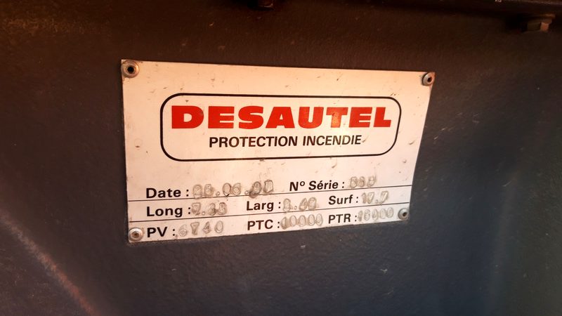

Je note que la dimension globale du véhicule est différente entre le barre rouge et celle sur la plaque du constructeur cellule
Les 7m38 de la plaque ou 6m60 du BR ? Parce que ça va sûrement changer les choses pour la cellule non ?
Je suis mon histoire, mais mon histoire n'est pas moi
- A l'herbe fraiche !
- Messages : 2633
Re: Comment comparer ?
SAlut,
la plaque est l'actuel, les dimensions du véhicule une fois modifié par DESAUEL dans ce cas.
Si une mesure est différente du BR, il doit y avoir une attestation du constructeur indiquant/donnant l'autorisation.
Si tu repasses une RTI, c'est le BR qui est pris en référence.
Pour la celule il faut regarder le BR. Si tu souhaites plus ou autre... il faut faire une demande... ==> https://www.iveco.com/France/Contactez- ... E_base.pdf
Ha oui donc un camion qui fait 7,3 de longueur peut alors passer à 6,3Xavier-64 a écrit : 24 oct. 2019 15:08 Salut,
Oui, une RTI, est une Réception à Titre Isolée et est ce que tu appelle le passage à la DREAL....
- Messages : 2633
Sur ce camion en empattement 3.2 m, la dimension maximale de la caisse peut être de 4.56M
Caisse = empattement - Distance min de la cabine + PAF arrière sans ferrures
Caisse = 3.2 M - 0.62 + 1.986 = 4.566 m
