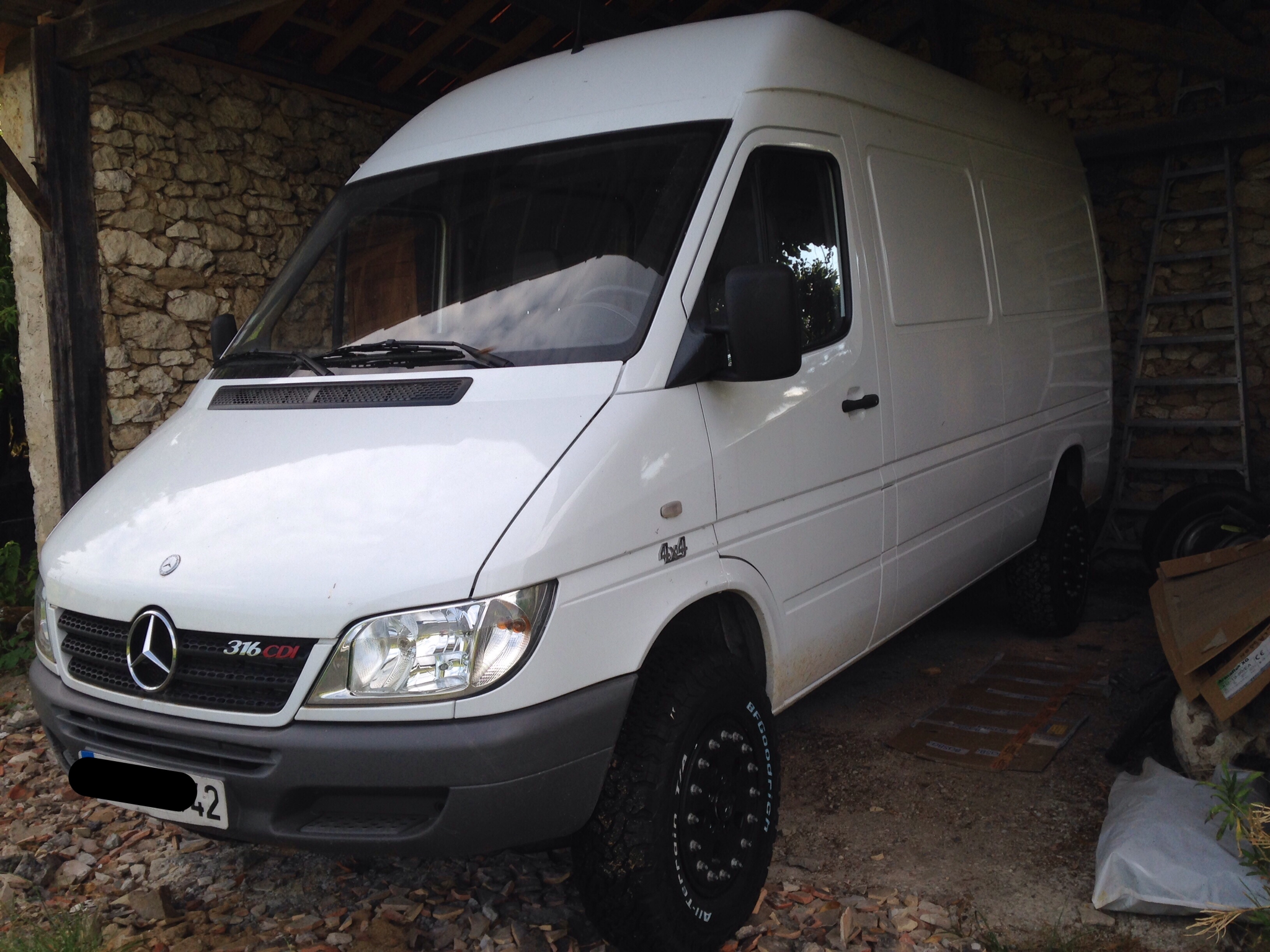

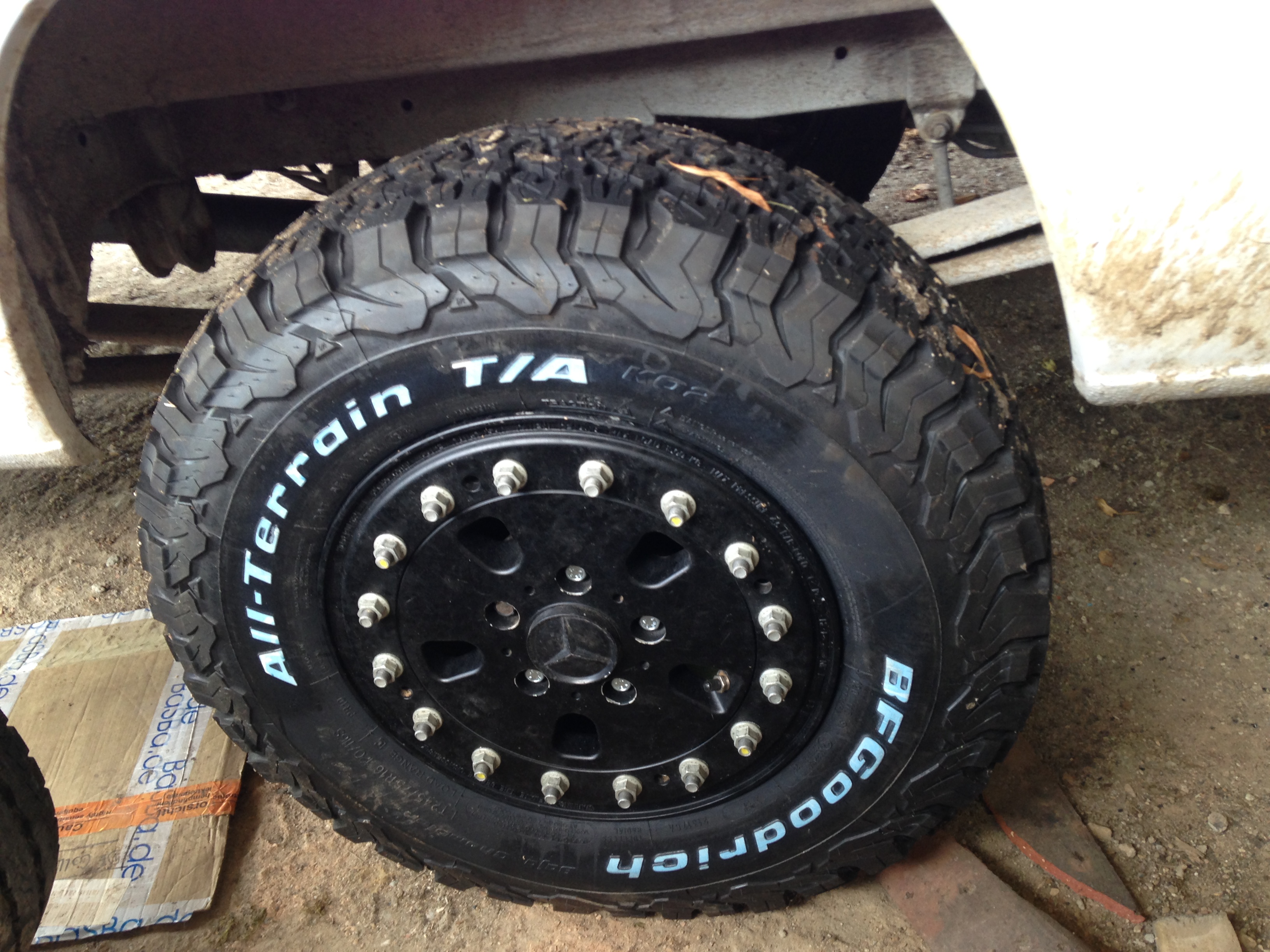

Petite avance au niveau des chaussettes et des chaussons :
C'est du 245/75/16 sur des jantes hutchinson en 16x7,5

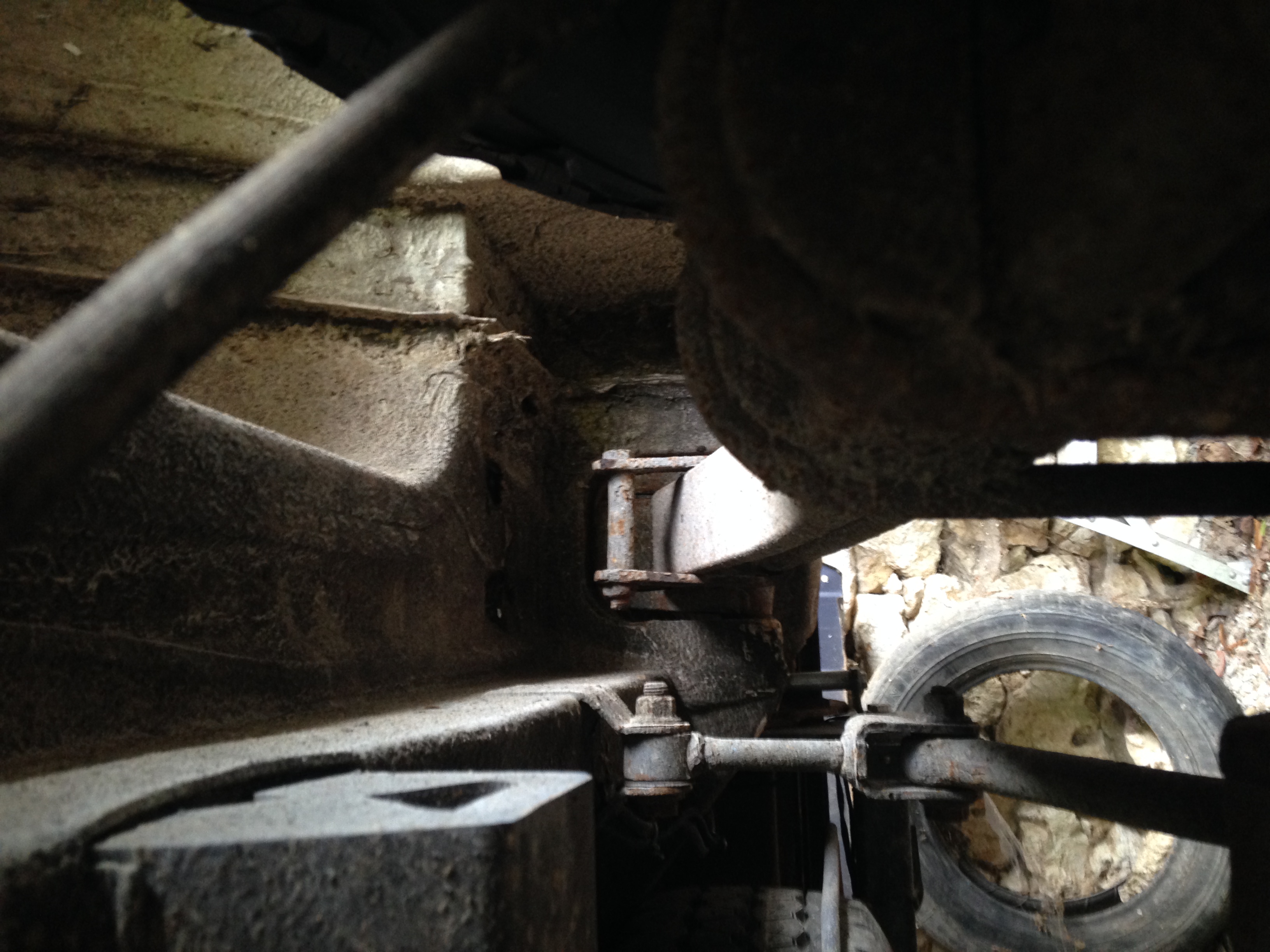

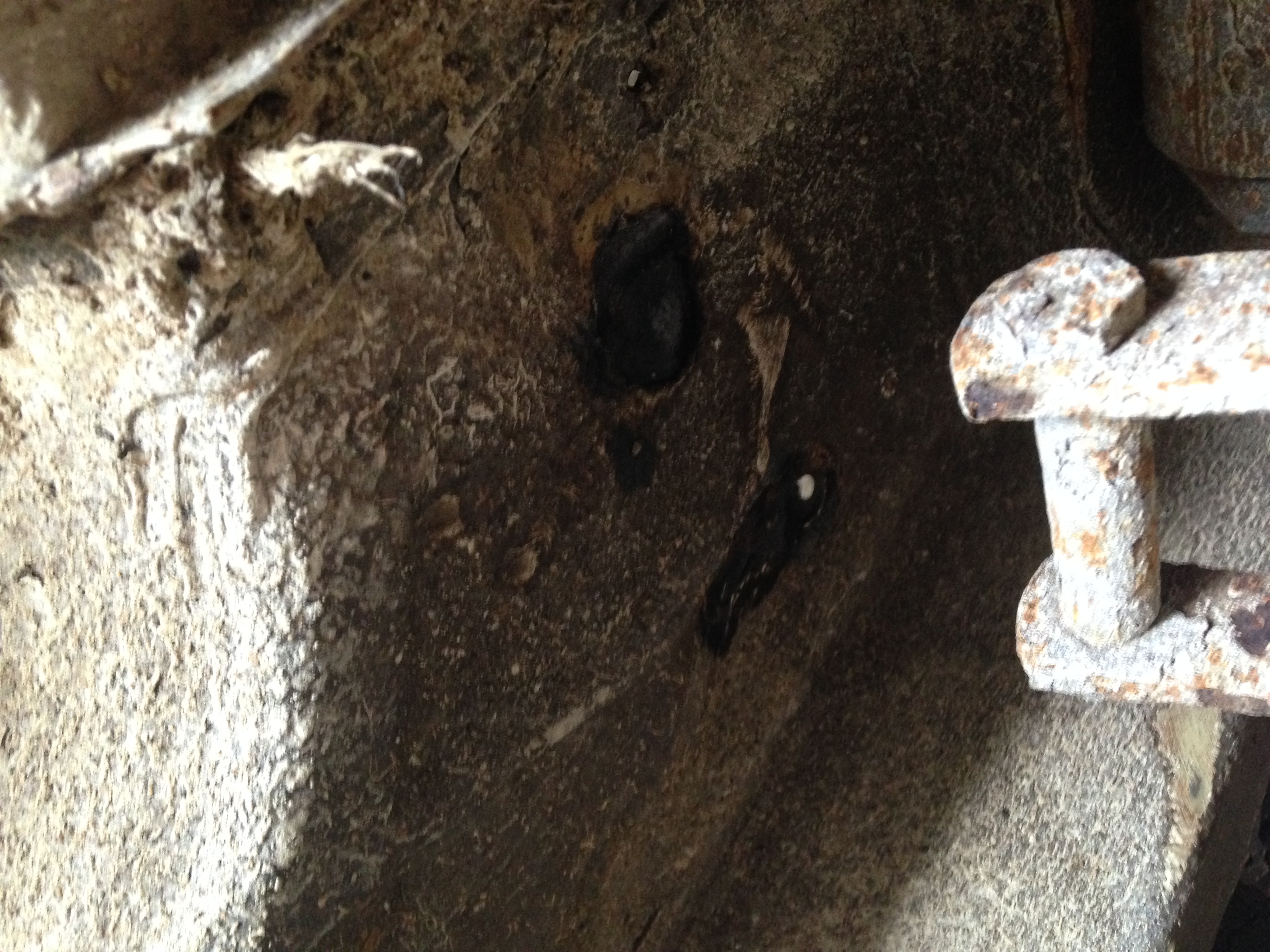

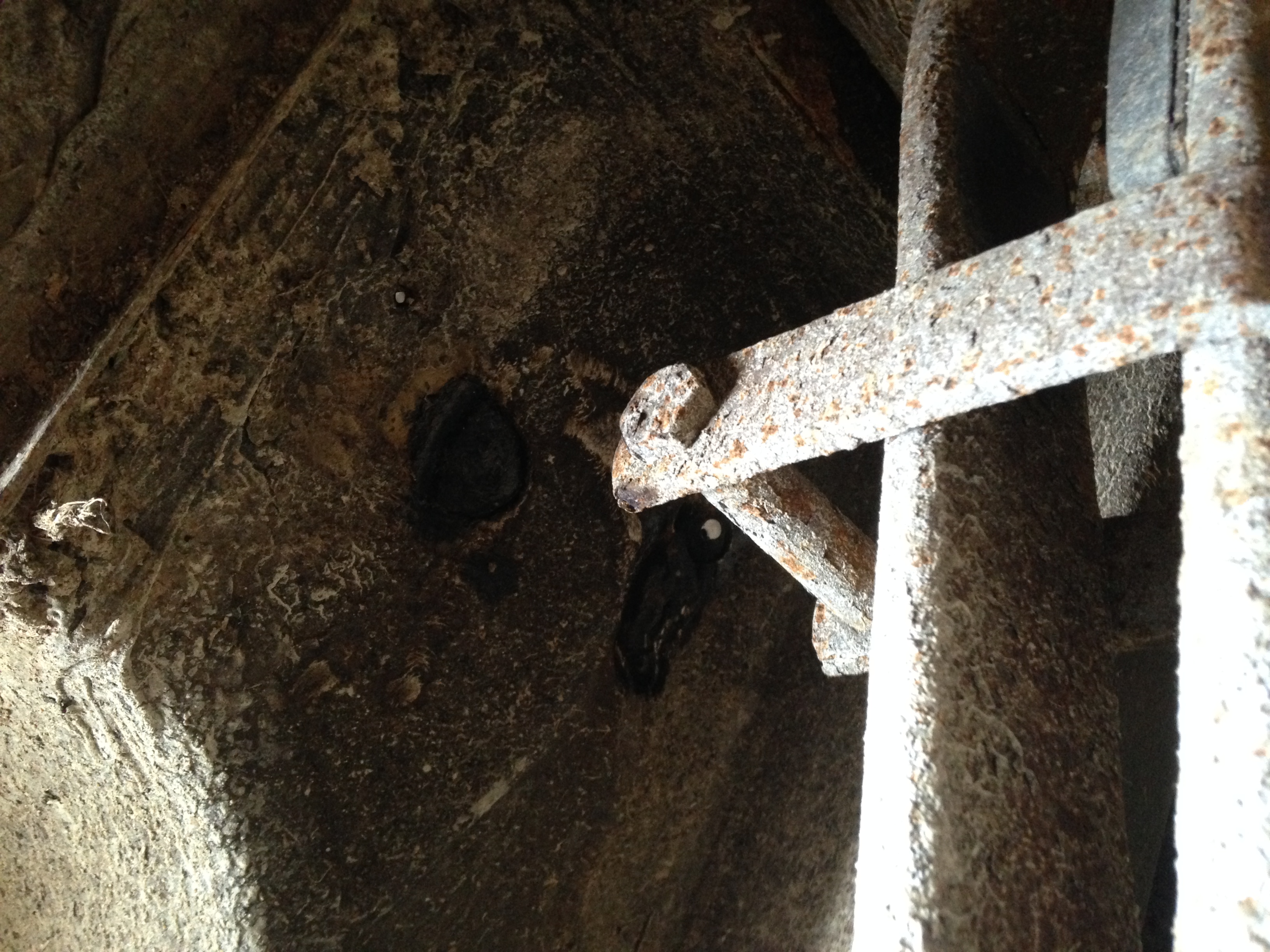

Sinon j''ai une petite question par rapport aux lames des amortisseurs : il y a 1 point de buté entre le support des lames et le châssis. Le contact se fait en étant un peu chargé au moment d'un passage de ralentisseur par ex...ce n'est manifestement pas d'hier mais j'aimerai bien y remédier !
Je l'ai montré à mon gararagiste qui sèche un peu!
Vous auriez des avis/conseil ?

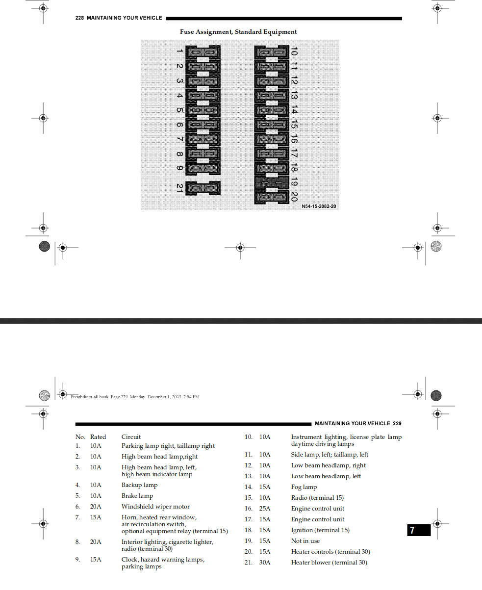

Autre question: l'allume cigare ne marche pas. J'imagine qu'il s'agit d'un fusible... qlq aurais 1 id du fusible responsable?

Bonjour Cédric,
Ce ne sont plus des chaussettes que ton sprinter a, ce sont des Caterpillar ;-) Je n'étais pas sûr que les Hutchinson passent bien sur le sprinter, visiblement oui ! Ça ne déborde pas trop de la carrosserie, et ça ne frotte nulle part ?
Pour ce qui est du fusible de l'allume cigare, ça doit être le 8eme fusible (20A) sur la colonne de gauche dans la boite à fusible sous le volant. Il contrôle également l'éclairage intérieur et l'autoradio. Voici le plan pour les sprinter américains et anglais, mais ça devrait être similaire aux nôtres. N'hésites pas à cliquer sur l'image pour y voir plus clair.
plan fusible T1 sous volant

Merci Rémi pour ton retour
les roues semblent dépasser très légèrement de la carrosserie...et j'ai également entendu 1 frottement au braquage à fond coté droit. mais je n'ai fait qu'un tout petit tour avec et pas encore eu le temps de me pencher dessus.
pour le fusible j'ai encore de la lumière au plafonnier et l'autoradio marche...c'est donc peut être autre chose que ce fusible

Les jantes et les pneus sont juste Wahou :thumbup:

Ce2co a écrit :Merci Rémi pour ton retour
a+
Avec de grosses chaussettes cela peut frotter sur la barre de stabilisation mais éventuellement sur les passages de roues si ceux ci sont d'origine
Toutefois avec du 245 cela devrait passer mais cela va aussi dépendre du déport donné par les jantes

Et bien j’ai appris un truc. Drôlement bien ces jantes :)
