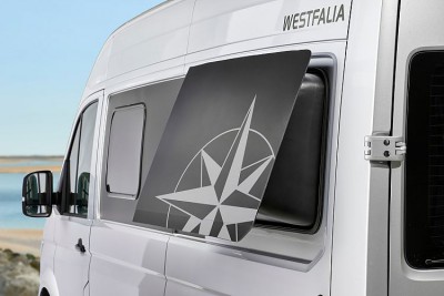

Sinon je pensais également au système installe sur le crafter amenagé par westfalia. Ils ont installé une baie projettante qui semble plutôt efficace...la encore pas sur que cette pièce s'achète au détail mais par contre cela peut donner des idees de bricolage...

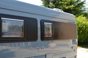

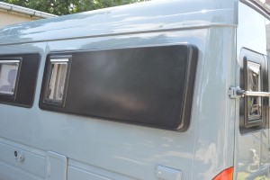

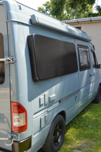

Bonjour à tous
J'ai du neuf concernant les extensions latérales : je me suis rapproché du "fourgonneur" qui commercialise Cs et accessoirement désert service...ce dernier fabrique et vend des extensions pour nos vieux 903..
Un peu moins de 500€ départ par extension. Reste à ajouter les frais de carrosserie...
Possibilité de pose de toit relevable également
À suivre....
À suivre....

Merci Ce2co pour ces infos qui vont être utiles à plus d'un
Assez cher néanmoins
Je serais curieux de savoir le prix total pour un toit relevable posé
Bon dimanche
Bon dimanche

Les extensions font 95mm pour une largeur totale de 2,04 de memoire. J'avais fait en sorte de rester en dessous des 2,05 pour ne pas être embêté. Effectivement pas besoin de retros rallongés. Pour les directives de carrossage c'est un gros fichier pdf que je peux envoyer en mp et qui se trouve sur le net.
Je ne connaissais pas ces extensions toutes prêtes, pas mal!!
Sinon la solution bois +resine doit être relativement facile à réaliser.
Bonne journee

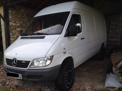

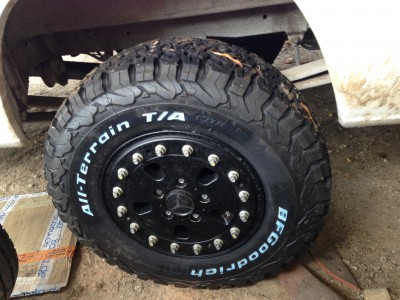

Petite avance au niveau des chaussettes et des chaussons : C'est du 245/75/16 sur des jantes hutchinson en 16x7,5 Au niveau intérieur pas encore grand chose : j'ai poncé et traité les marches ainsi que tout l'intérieur du cams... il est déjà très propre, c'est plutôt du préventif...
Il va logiquement la semaine prochaine chez l'aménageur pour banquette 2pl et toutes les ouvertures (baies+lanterneau). J'ai acheté toute l'isolation (armaflex 2cm) que je vais commencer à poser.

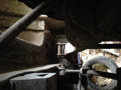

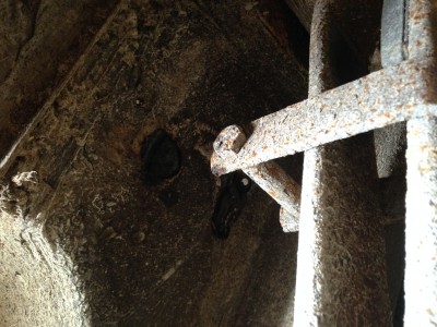

Sinon j''ai une petite question par rapport aux lames des amortisseurs : il y a 1 point de buté entre le support des lames et le châssis. Le contact se fait en étant un peu chargé au moment d'un passage de ralentisseur par ex...ce n'est manifestement pas d'hier mais j'aimerai bien y remédier ! Je l'ai montré à mon gararagiste qui sèche un peu!
Vous auriez des avis/conseil ?

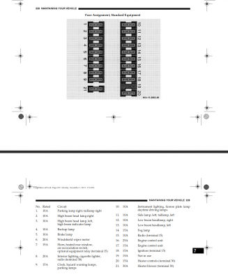

Autre question: l'allume cigare ne marche pas. J'imagine qu'il s'agit d'un fusible... qlq aurais 1 id du fusible responsable?
Merci bcp pour votre aide!
Cédric

Bonjour Cédric,
Ce ne sont plus des chaussettes que ton sprinter a, ce sont des Caterpillar
Je n'étais pas sûr que les Hutchinson passent bien sur le sprinter, visiblement oui ! Ça ne déborde pas trop de la carrosserie, et ça ne frotte nulle part ?
Pour ce qui est du fusible de l'allume cigare, ça doit être le 8eme fusible (20A) sur la colonne de gauche dans la boite à fusible sous le volant. Il contrôle également l'éclairage intérieur et l'autoradio. Voici le plan pour les sprinter américains et anglais, mais ça devrait être similaire aux nôtres. N'hésites pas à cliquer sur l'image pour y voir plus clair. Pour ce qui est des suspensions, je suis en châssis cabine, mais il y a probablement des possesseurs de fourgons qui pourront te répondre.
Bon aménagement !
Rémi
Bon aménagement !
Rémi

Merci Rémi pour ton retour
les roues semblent dépasser très légèrement de la carrosserie...et j'ai également entendu 1 frottement au braquage à fond coté droit. mais je n'ai fait qu'un tout petit tour avec et pas encore eu le temps de me pencher dessus.
pour le fusible j'ai encore de la lumière au plafonnier et l'autoradio marche...c'est donc peut être autre chose que ce fusible
a+
a+

Les jantes et les pneus sont juste Wahou

Avec de grosses chaussettes cela peut frotter sur la barre de stabilisation mais éventuellement sur les passages de roues si ceux ci sont d'origineCe2co wrote:Merci Rémi pour ton retour
a+
Toutefois avec du 245 cela devrait passer mais cela va aussi dépendre du déport donné par les jantes

Et bien j’ai appris un truc. Drôlement bien ces jantes
