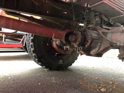

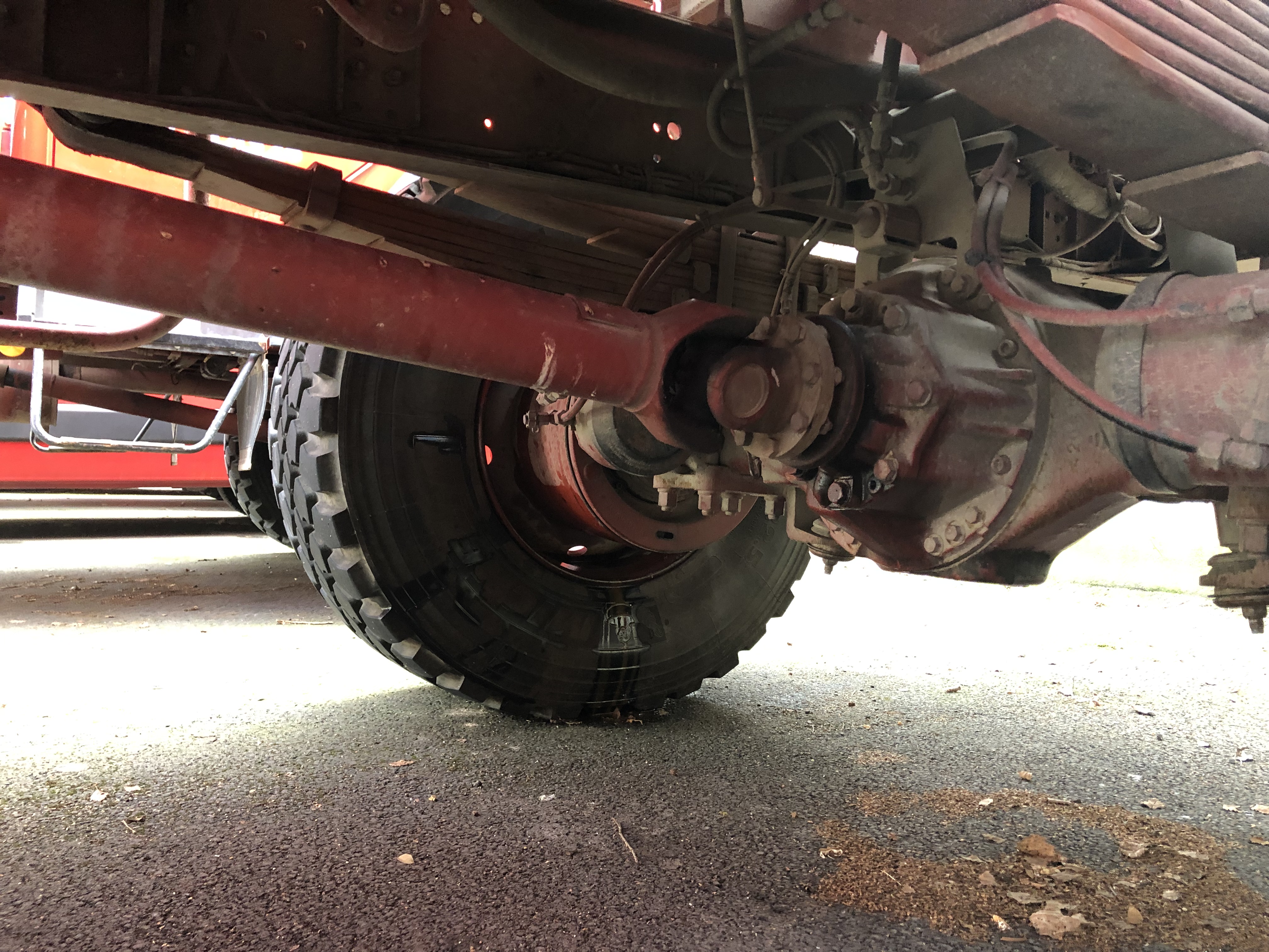

Aujourd’hui je suis aller voir un camion...
Le gars m’a parlé d’un fuite au joins spy du réducteur.
C’est complexe à changer?
Messages : 5061
Re: Avis iveco magirus 120.16
'tain s'est pas une fuite, s'une hémorragie... :roll: ...pi t'a vu la couleur de l'huile ? bof bof
sinon oui ça peut être galère...combien il en veut de ce bahut ?

Message par xavier-64 »
Vi une belle hémorragie :shock:
Sylvain 1983 a fait remplacer les joints sur son M... il pourrait nous donner une idée de coût pour les remplacer....

Salut j'ai eu Sylvain au tel il me dit: derrière 50 euros joints plus 2ou3 h de taf!!!
devant joints super chère chez Renault 300 a 400 euros son mécano peux trouver d'autres joints pour l'avant :thumbup:
