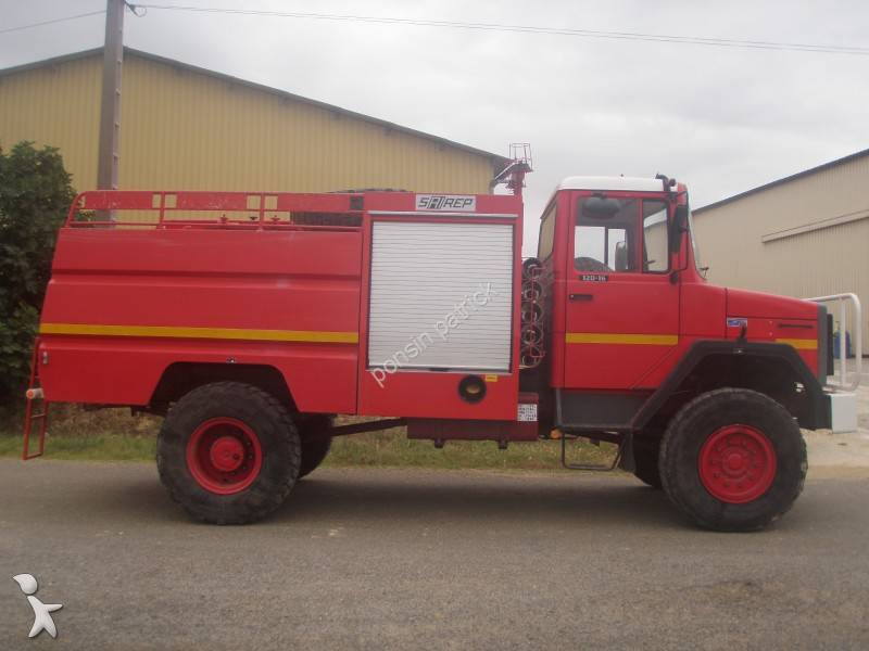

salut a tous,pas trop le temps de trainer ici a cause du déménagement mais toujours en quete d un camion.on a laissé tomber l idée du 911,et aujourd'hui on envisage un iveco:
le même que ça,30000 km,moteur deutz 6cyl turbo,d après le BR je peux y mettre une cellule de 4.5m,boite 6.
je trouve qu il a une bonne gueule de baroudeur et on m en propose un a 8500€.
si vous avez quelques infos a partager:conso,fiabilité,bruit,trucs particuliers a vérifier,etc....
il est a 700km de chez moi et j envisage de partir vendredi,j ai déjà raté 2 bahuts,si celui la est pourmoi j y vais!!!! :D
PS:du coup j ai une chance d être équipé pour les "ptits gros" :D :D :D

Ces iveco ont une belle bouille, j'ai moi même hésité entre ce modèle et le Renault S170.
Je crois que le moteur est refroidi par air (inscrit sur le BR), c'est juste que tu n'auras pas l'option de te servir de la chaleur du moteur pour chauffer la cellule.
C'est un bon moteur et raisonnable en conso.
Pour la boite, je ne sais pas quel est le modèle monté dessus ZF ou autre.
C'est une belle base !

effectivement,c est le 6 cyl deutz a air.pour la boite y a un moyen de savoir ?j ai les rapports de boite sur le BR,mais pas le modele.
raisonnable en conso????dans le post dédié il n y en a qu un de cité
Messages : 5052
Re: Avis iveco magirus 120.16
en 4x2 ce camion sont indestructible, les modèle en 19t sont équiper de boite fuller non synchroniser... :mrgreen: ....mais je pense que ce petit a une zf comme d'hab',pour la conso table entre 25l/100km (peut probable) et 40 si tu est énerver ...
mais clair qu'ils on une super gueule orcH

Celui que l'on te propose à la monte simple avec les gros gommards ( trop beau comme ça :mrgreen: :mrgreen: :mrgreen: ) ?
Souvent on les trouve avec les jumelages à l'arrière et les roues de la taille d'un frisbee.
L'année dernière ( 2016 ), un SDIS en vendait une dizaine et ils sont partis à 2500/3000 euros l'unité sans CT ( mais plutôt propre ). Après, y'a toujours des frais à prévoir et ça c'est inévitable.
Le V6 DEUTZ à toujours eu une bonne réputation !

6 en ligne :mrgreen: ,BF6913L,donné pour 160cv

domdom a écrit :6 en ligne :mrgreen: ,BF6913L,donné pour 160cv
Ah OK, je croyais que tu avais le V6 F6L413V de 8.5l.
En fait, c'est le BF6L913 de 6.12l. Avec cette cylindrée, la conso ne doit pas être astronomique.

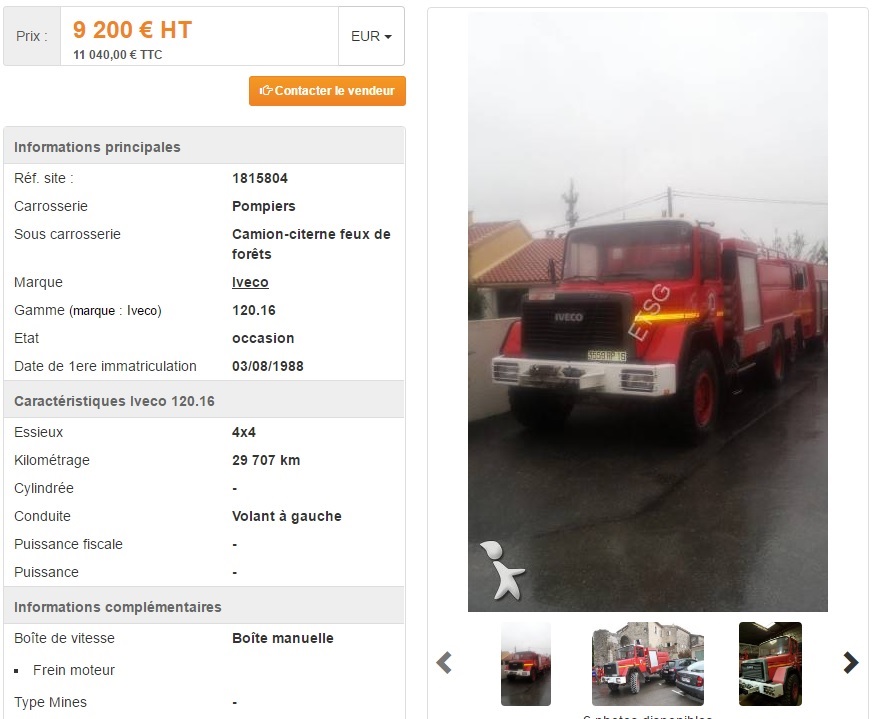

il y a sont frère... un poil plus cher mais avec le treuil !!!
http://www.europe-camions.com/camion-ca ... asion.html

Message par domdom »
Xavier-64 a écrit :Bonjour,
non,c est celui là,mais après négo :mrgreen: :mrgreen:

Message par xavier-64 »
OK, parce que là il n'a pas la parebuffle...
OK... alors... 3x M.... :mrgreen:
