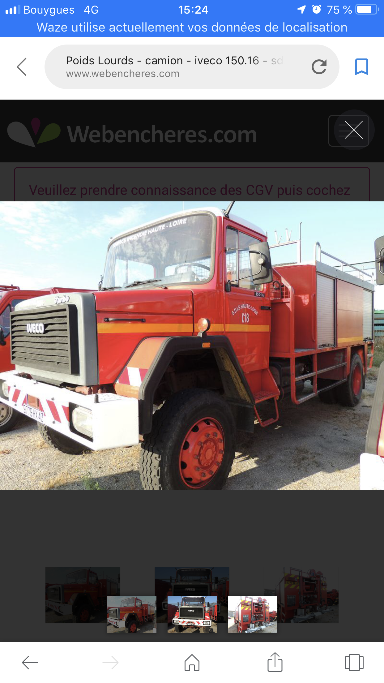

Salut je déterre un post car on voit de temps en temps passer ce genre de camion sur le net, et étant toujours à la recherche du futur miens, je me pose des questions...
Voici un camion qu’un ami du forum ;) m’a montré
Pour le refroidissement des moteurs refroidissement à air, est-ce que ces camions sont adaptés aux grands froids?
Un mécano m’a dit que le chauffage cabine se fessait par l’huile moteur (pas de liquide de refroidissement...). Savez vous si un préchauffage de l’huile par une chaudière Webasto est utile si je vais dans le froid?
Et niveau fiabilité vous avez des retours?
Est-ce que tous sont avec un système de freinage oléo-pneumatique?

Heuu, une Webasto qui chauffe de l'huile ? Y aura pas un pb de viscosité à froid ? Si c'était possible ça te permettrait, avec un échangeur à plaques, de récupérer des calories pour chauffer la cellule en roulant...
Je crains que la pompe de circulation, prévue pour du liquide de refroidissement, ne tire un peu la gueule. :?
Faudrait faire un test sur banc avec une chaudière d'occase ?

s'est un moteur deutz...pas mal, sans plus... :mrgreen:
le souci hormis comme l'a préciser Thierry, s'est que la pompe du webasto ne pourra pas faire circuler l'huile moteur... et une fois chaude, celle ci circule autour des 8bars et 80°...la chaudiere va finir sur mars... :mrgreen:
pi s'est un refroidisement a air, ça n'a pratiquement pas besoin de le faire chauffer....
