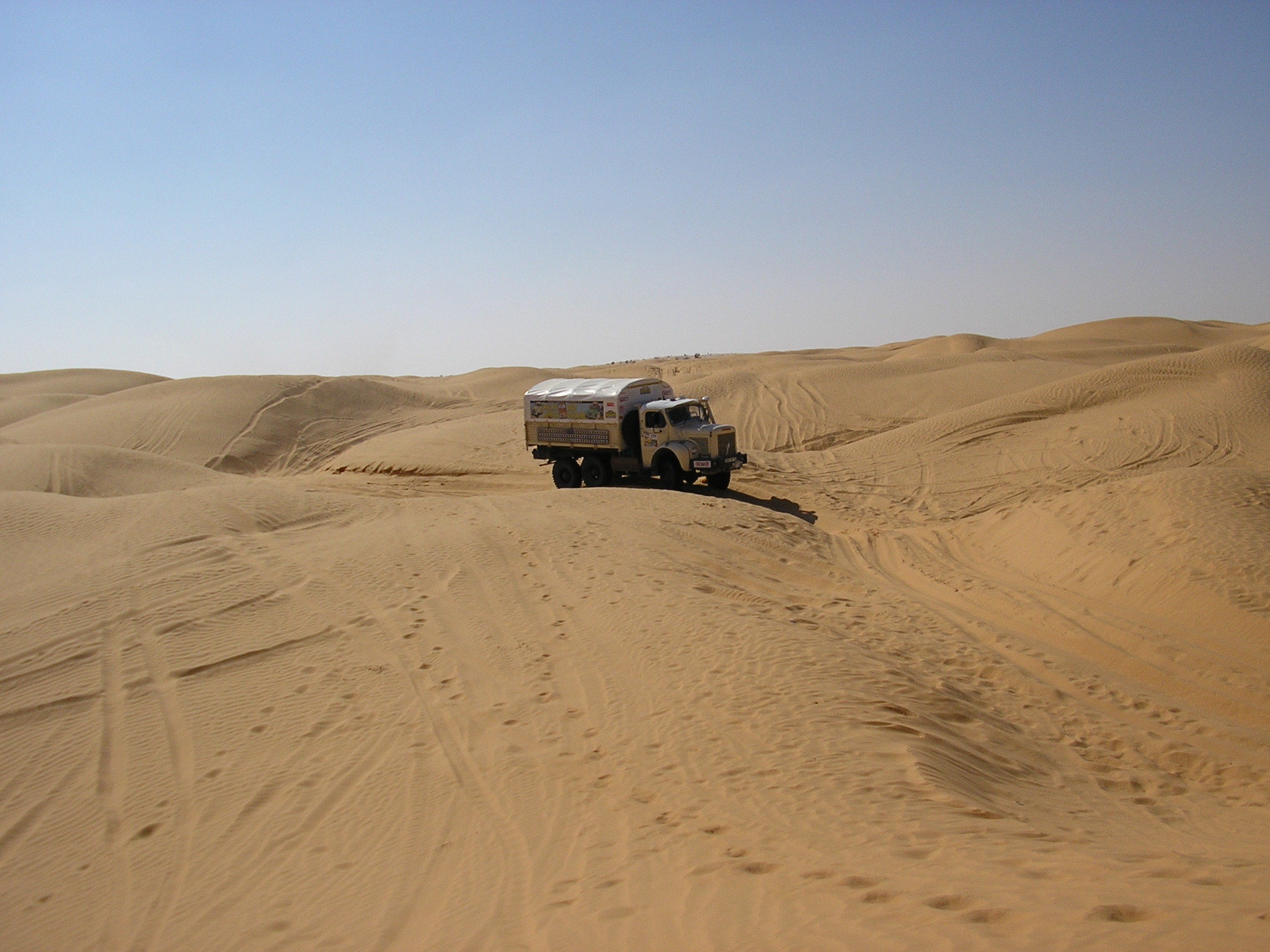

hippo a écrit :donc bref, selon toi ça force moins au contraire quand on est dégonflé...comme quoi c'est bien de confronter les avis contradictoires...j'étais également surpris par cette photo , dont, par contre je ne savais pas interpréter que c'était le résultat d'un gonflage excessif.
Je me posais aussi la question par rapport à cette photo, effectivement on conçoit bien l'effet "kangourou"...
Pour avoir essayé (très peu) le sable, c'est vrai qu'il "avale" toute la puissance (le peu qu'il y a :shock: )... mais avec des XY gonflés normalement...
Je pensais bêtement que l'on dégonflait pour avoir plus de "grip"... il faut que je me prévois un test en embarquant le compresseur 50 litres et le tirefor :lol:

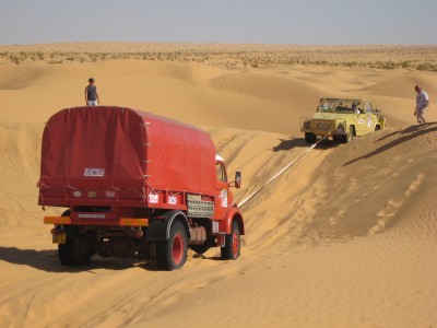

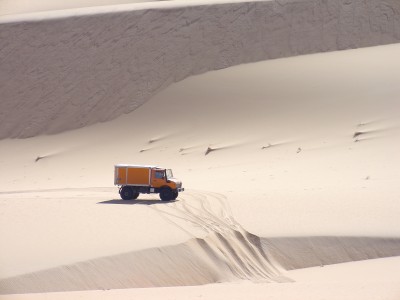

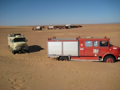

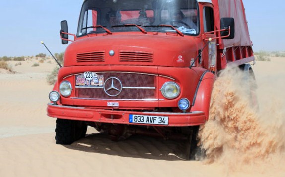

mieux que de longs discours!
skud
Allons-y tous ensemble !
Messages : 1245
Re: questions conduite dans le sable
Message par skud »
cool les photos des nez de cochons dans le sable!! 8) :wink:
sur la dernière photo, au campement au loin on distingue un renault style 75/130 mais aussi couleur sable une GAZELLE!!!! :shock: :shock:
t'as pas des photos d'elle dans le sable :roll: ?
911
Expert EDF
Expert EDF
Messages : 115
Message par 911 »
suffit de demander!

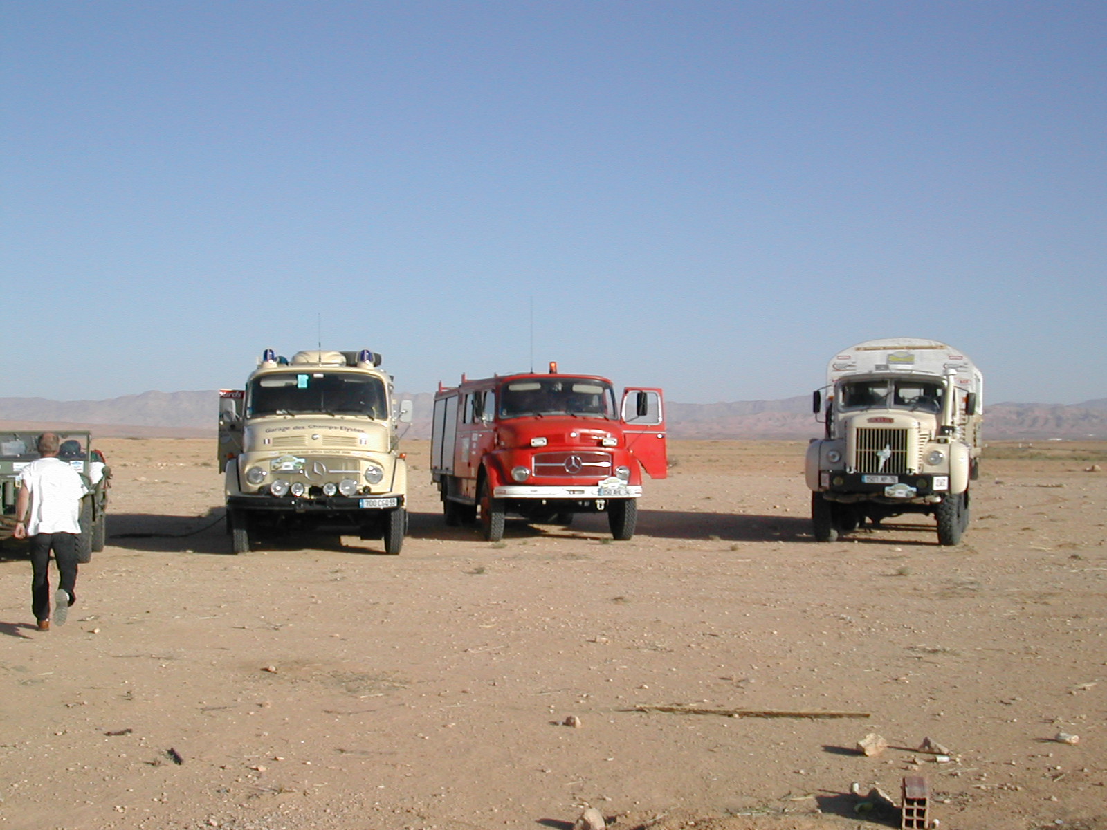

911, c'est quoi le camion citerne ( on dirait un ccf ) qui est devant le merco sable sur la 4 ème photo de ton message de ce matin ?
Chouettes joujous :mrgreen:
skud
Messages : 1245
Message par skud »
merci la classe!!!! 8) 8)
et elle passait bien dans le sable???
Mr P4
Gueule de Stroumpf
Gueule de Stroumpf
Messages : 1685
Message par Mr P4 »
Le 2eme merco cabine Boule c'est son ancien 1113, ca serait plotut un FPT hors route, pas vraiment un CCF, le 911 est un ancien CCF qui a maintenant un look de porte tuyaux.
