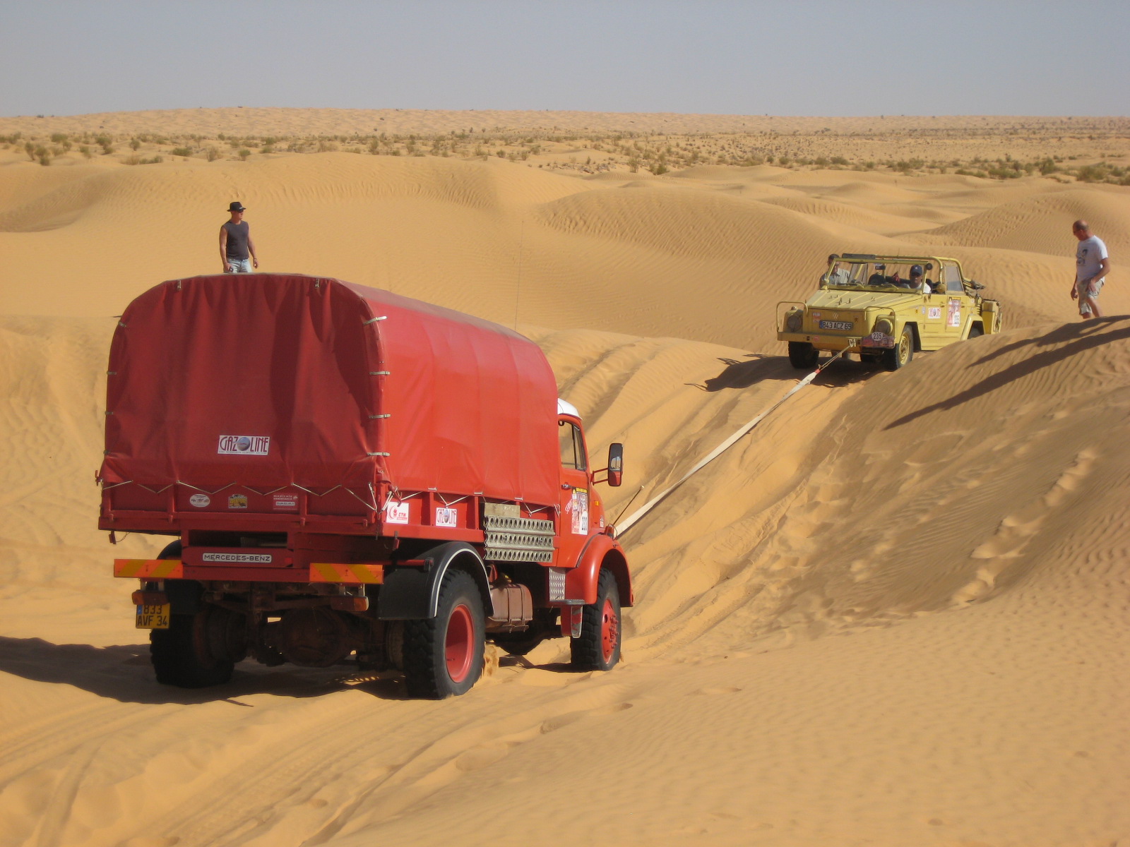

mieux que de longs discours!
skud
Tentant...
Tentant...
Messages : 1252
Re: questions conduite dans le sable
Message par skud »

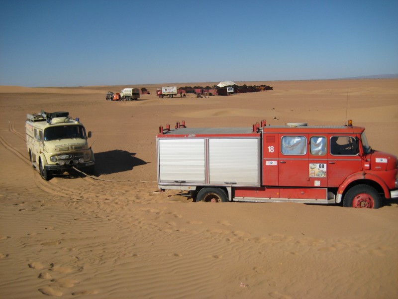

cool les photos des nez de cochons dans le sable!! 8) :wink:
sur la dernière photo, au campement au loin on distingue un renault style 75/130 mais aussi couleur sable une GAZELLE!!!! :shock: :shock:
t'as pas des photos d'elle dans le sable :roll: ?

911, c'est quoi le camion citerne ( on dirait un ccf ) qui est devant le merco sable sur la 4 ème photo de ton message de ce matin ?
Chouettes joujous :mrgreen:

merci la classe!!!! 8) 8)
et elle passait bien dans le sable???

Le 2eme merco cabine Boule c'est son ancien 1113, ca serait plotut un FPT hors route, pas vraiment un CCF, le 911 est un ancien CCF qui a maintenant un look de porte tuyaux.
