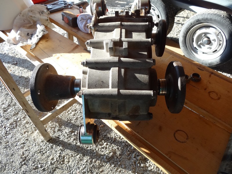

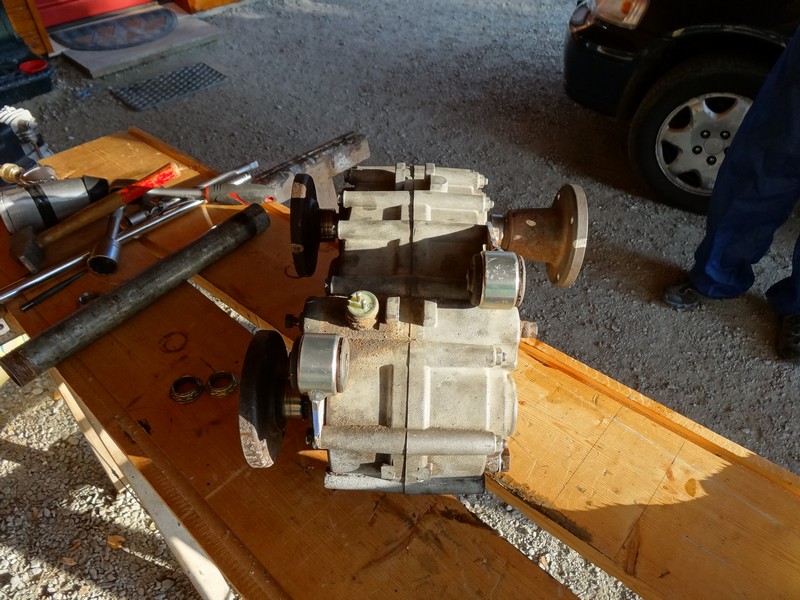

J'ai enfin trouver le couple de serrage des tulipes, mais il faut être costaud :!:

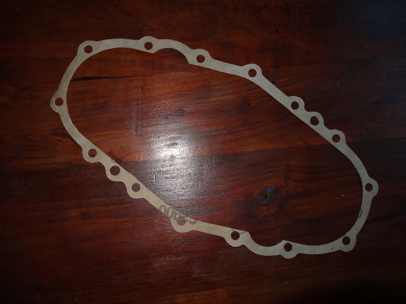

J'ai passé beaucoup de temps à régler les roulements, parce que, hé oui, ça se règle :!:
Et là, y en a qui vont crier : c'est avec l'épaisseur du joint en papier qu'on règle.
J'ai fait un montage à sec : c'était trop serré.
J'ai mis un joint de 0,20 comme il y avait : c'était encore trop serré.
Alors, j'en ai mis 2 de 0,20 et là, ça marche, mais pas tout à fait de quoi les lancer en les faisant tourner.
Au fait... J'ai acquis la bonne technique pour faire des joints :mrgreen: :
Demain matin, remontage et rodage :wink:

Ce principe de règlage existe (je n'y pas pensé) mais c'est éffectivement pas fréquents, par contre il y a plusieurs épaisseurs de joints comme les joints de culasse en somme.

Bien joué tu deviens un as de la mécanique même si le principe est un peu démodé il est efficace .
C'est la raison pour laquelle je t'avais mentionné de ne pas remplacer le joint par de la pâte même si au niveau étanchéité cela fonctionne .
Pour les joints à partir du moment ou tu as le "patron" du carter pas de souci (cela me rajeunit un peu du temps où je bricolais sur 2 roues)

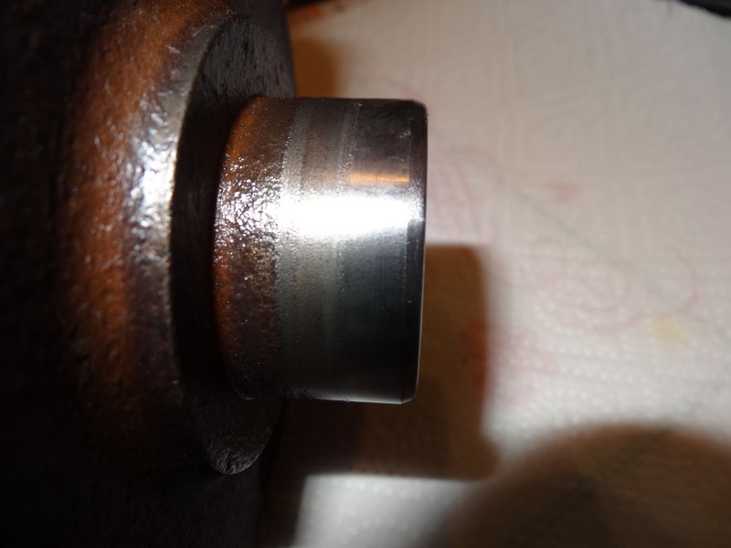

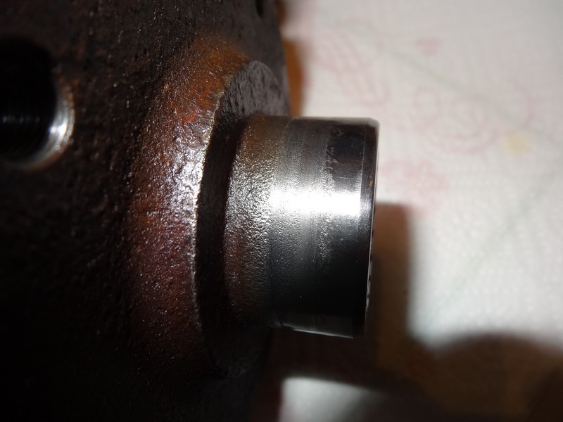

Bon... Là, tout est remonté et essayé. Hé ben, ça vibre encore, il y en a même une nouvelle : une tôle (ou du métal) qui tape vers l'avant gauche, vers mon siège.
Par contre, plus de ronronnement :mrgreen: Le chat est mort avec le changement de roulements :mrgreen:
J'en ai tellement mare que la semaine prochaine je l’emmène chez Mercedes, et il faudra bien qu'il trouve. Quand ils sont neufs, ces bahuts ne vibrent pas.
Je ne voudrais pas que ce soit un prémisse de casse.
Et puis, tiens... encore une nouvelle : des joints spi neufs qui ne durent que 15 km, ça existe :!:
Normal, 2 tulipes sur 3 sont marquées dont celle qui va au pont avant qui est très marquée :evil:
Coût d'une tulipe : 114 € HT. Oui, je sais, on peut les faire tourner et remettre un joint à la cote réparation...
Mais avec le pot que j'ai, si c'est mal centré....... Et combien ça couterait par rapport au prix d'une tulipe... Sans compter que je ne connais pas de tourneur !

Merci pour tes bonnes solutions, Bruno. Il y a aussi la solution de mettre un joint à double lèvres.
On peut aussi recharger les portées et les repasser au tour... Mais ça, c'est théorique, il faut que le tourneur soit bon :mrgreen:
Le problème, c'est qu'une tulipe n'est pas simplement marquée d'un anneau d'usure par la lèvre du joint :
Ce n'est pas bien net sur les photos (j'aurais dû faire un gros plan avant de les remonter...) mais il y en a une qui a une usure bizarre...
La tulipe longue n'a qu'une marque visuelle.

Hé ben voilà... Les 2 tulipes avant sont changées, elles en avaient bien besoin :
La boîte est réglée (les tulipes de sortie de BV et entrée de BT sont bien parallèles), les roulements, les silentblocs, les tulipes et les joints spi sont neufs...
Plus de ronronnements ni de grosse vibration, mais toujours une petite vibration à un certain régime.

Pour le réglage des roulements, c'est simple, bien que contraire à tous les enseignements reçus.
Il se fait par l'épaisseur du joint papier que tu mets entre les 2 demi-carters !
J'ai essayé avec du 0,20 comme à l'origine mais c'était trop serré.
J'ai redémonté et après un serrage à sec, j'ai remis 2 épaisseurs de 0,20, et là, ô miracle, c'est bon.
Pas de jeu, ça tourne très légèrement serré et après remontage sur le véhicule, au bout de quelques tours, ça tourne librement.
J'ai passé l'après-midi parce que je l'ai fait arbre par arbre, mais le résultat me satisfait. Plus de ronronnement.
