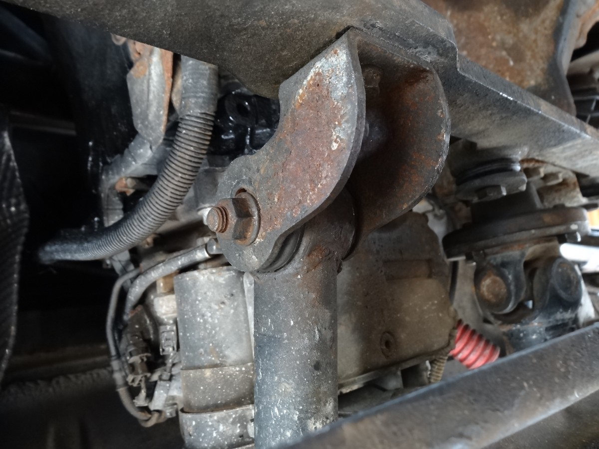

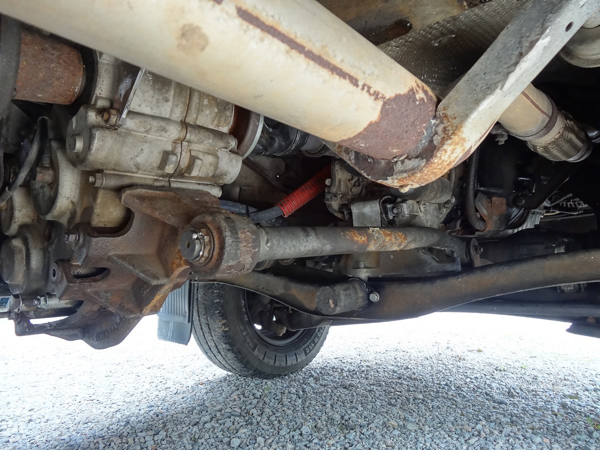

Un point m'interpelle : sur mon montage, une barre permet de régler un peu l'alignement de la BT.
[img]
[/img]
[img]
[/img]
Au garage, j'ai assisté à ce réglage. Au départ, la tulipe (qui vient du pont AV) n'était pas parallèle au plan de la BT.
En agissant sur ce petit réglage, ils ont remis l'alignement de la tulipe.
D'où mon interrogation : comment une tulipe peut avoir du jeu comme ça ?
On a cherché aussi en tapant partout en dessous, c'était la 1ère démarche, mais sans résultat, à moins qu'on ait raté qqchose...
Je pense que je vais démonter ma BT et la porter à refaire, mais je voulais être sûr que le problème ne vienne pas du pont AV.
Amicalement,
Michel

Il semblerait que la barre de liaison entre transfert et traverse avant puisse "jouer"
Sa fixation coté traverse est ovalisée permettant sûrement un réglage de la verticalité de la BT
Tu devrais essayer de la régler en butée d'un coté puis essai routier, et ensuite butée de l'autre puis essais routier.
Peut-être as tu un problème de non parallélisme des tulipes aggravé par un mouvement du moteur/boite du au couple de renversement...
Avant de démonter ton transfert fais cet essai
Raconte nous!

J'ai même démonté cette barre (que beaucoup de montages n'ont pas). C'est toujours pareil.
Côté BT, c'est un cône, donc pas réglable.
Côté traverse, il y a même 2 boutonnières (dont une n'est pas visible sur la photo) : 1 pour régler la longueur et 1 pour régler latéralement.
Qu'est-ce que c'est le couple de renversement ?
Je pense comme toi, que la "poussière" jaune dans l'huile vient de l'usure de bagues en bronze et ça... c'est pas très bon.

tandem03 a écrit :Daniel,
Donc cette barre est bien un réglage d'orientation du transfert (c'est astucieux)
Les mécanos qui t'ont réglé le parallélisme entre la BT et le Pont avant , l'ont peut-être fait au détriment de celui entre la BT et la BV :?:

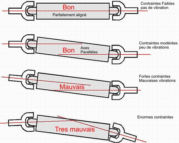

Nomade a écrit :Ces phénomènes additionnés a un non alignement de la BV / BT peuvent donner de forts désalignement au moment de l'accélération.
Je te conseillerais de bien vérifier le // de toutes les tulipes entre elles
Ce problème d'alignement Moteur/BV/BT/Pont est présent "d'origine" sur les B90 Ponticelli. Sur mon véhicule, ce défaut d'alignement engendrait des vibrations à partir de 75-80 km/h en stabilisé, accélération ou décélération.
Voila les positions pour un alignement correct.
Voila d'autres positions avec les défauts possibles.
