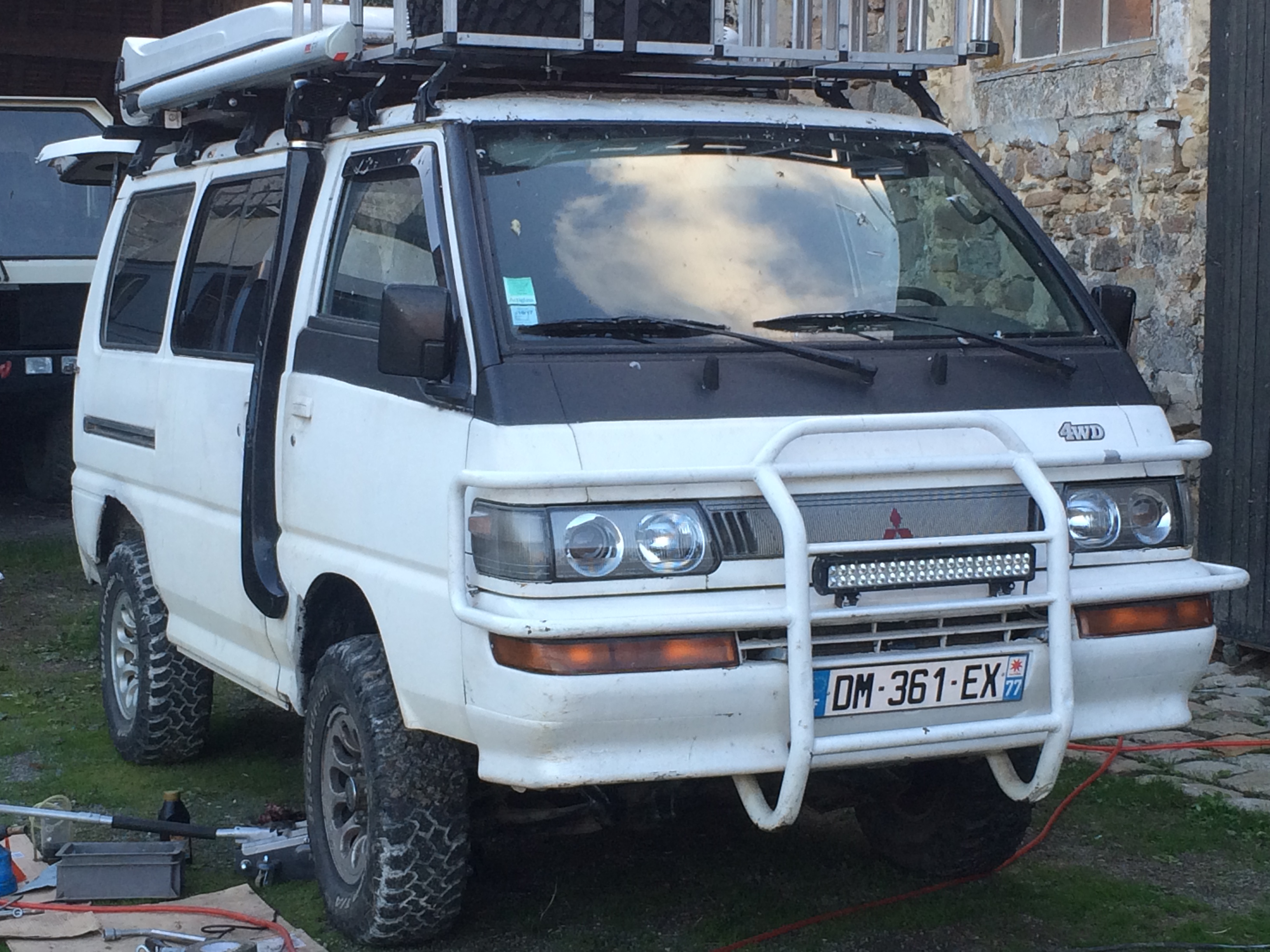

Après discussion avec nomade (encore lui?) j’aillerais bien élargir mes voies car le L300 est assez étroit et je ne serais pas contre le fait de gagner quelques centimètres pour éviter de benner.
En effet on est un peu chargé sur le toit et le centre de gravité étant plus haut il n'en faudrait pas trop pour se coucher sur le coté.
Du coup je m’intéresse pour le première fois a mes jantes... ce sont des 6JJx15 sur lesquelles sont montés des pneus en 235/75R15 !!! :shock:
6 pouces pour 235 c'est pas l’idéal (il faudrait entre 7,5 et 9 pouces dans l’idéal!!!)
Pourtant c'est un montage qui a été effectué par Mitsubishi par l'ancien proprio, ça me semble pas top mais visuellement les pneus ne font pas l'effet ballon.
:arrow: ca vous semble craignosse?
Comme il n'y a pas de taille plus large en mud en 15'... soit je passe en 16' mais c'est pas simple car ils ont tous une circonférence bien supérieur a mes 15' et je dois donc rehausser le bestiau ect... soit je mets des entretoises (30mm) sachant que c’était monnaie courante sur les Pajero 1 et 2 et que les retours négatif se lisent plus sur les petites citadines tunées que sur les 4x4 à mécanique rustique.
:arrow: vous avez des retours d'un tel dispositif sur des véhicules du même type? (rustique)

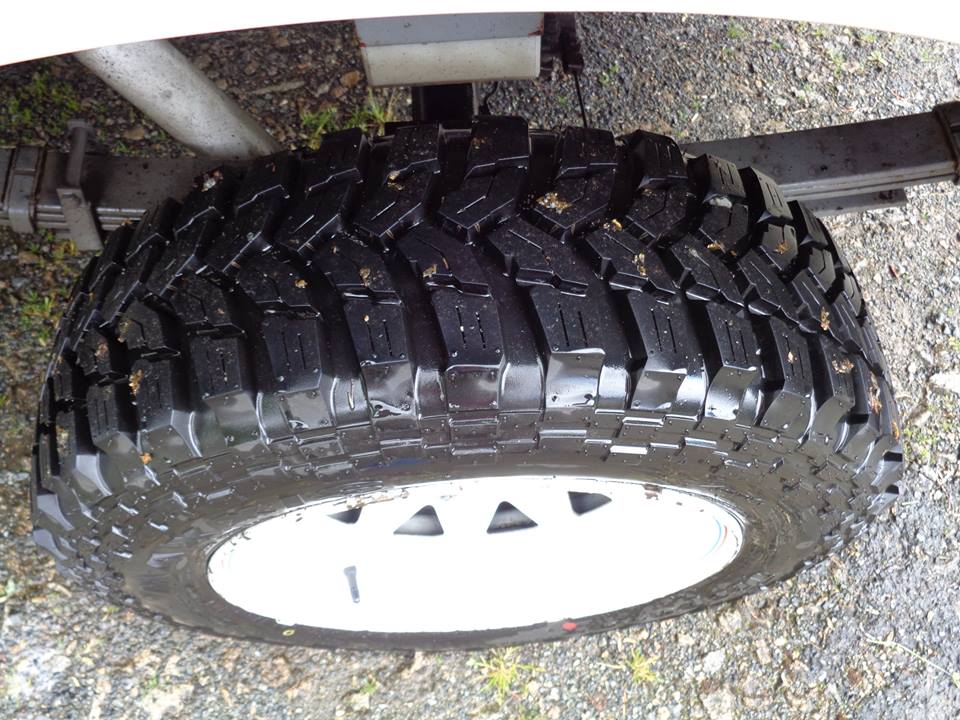

pour le 235 les jantes préconisées sont entre 6.0 et 8.0 donc tu es dans les clous :)
et pour les 15" il y a plein de taille plus large en mud si tu passes sur les dimensions américaines, regardes notamment les jeeps et les patrol souvent en 15" avec des pneus de folie en largeur

tes pneus 235/75R15 : section maxi (largeur) 244 mm , diamètre théorique 733 mm, jantes 6.0 à 8.0
les 31x10.50R15LT : section maxi 289 mm, diamètre théorique 775 mm , jantes 7.0 à 9.0
si tu veux passer en 16 tu as les 235/70R16 : 250mm , 736 mm jantes 6.0 à 8.0
ou 255/70R16 : 270 mm, 764 mm , jantes 6.5 à 8.5
pour les 31 et les 255 je ne sais plus si ça rentre dans les correspondances tolérées il faut vérifier, mais c'est ce que je trouvé de plus proche à partir de ta dimension
sinon tu peux mettre des 285/75R16 : 297 mm, 834 mm , mais il te faut un cabstar 4X4 ;) , tiens j'en connais un en double cabine à vendre ...

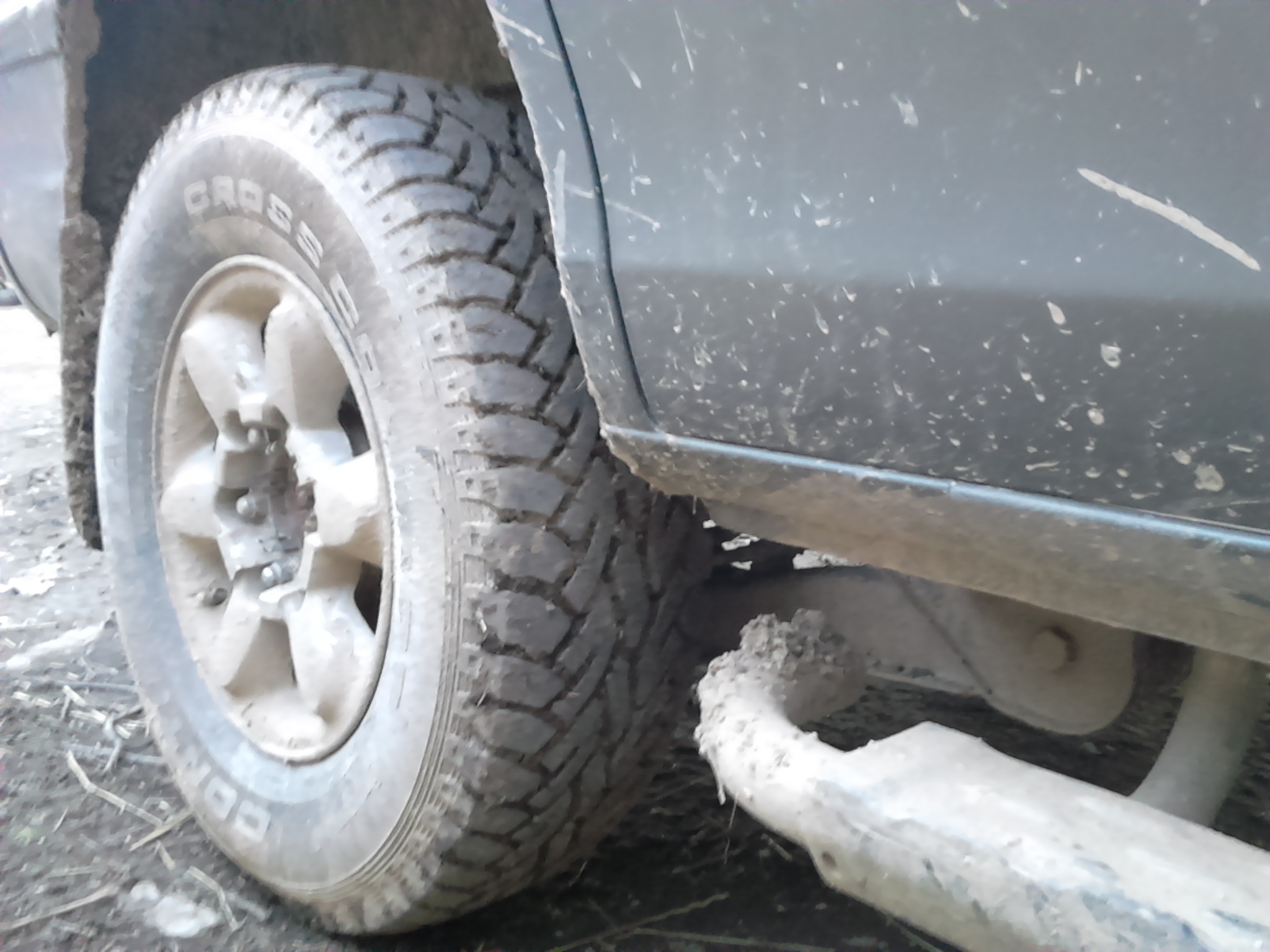

Sur le satellite, j'avais monté des Continental CrossContact AT de la même dimension.
Très bon pneus également.
Oliv' :wink:

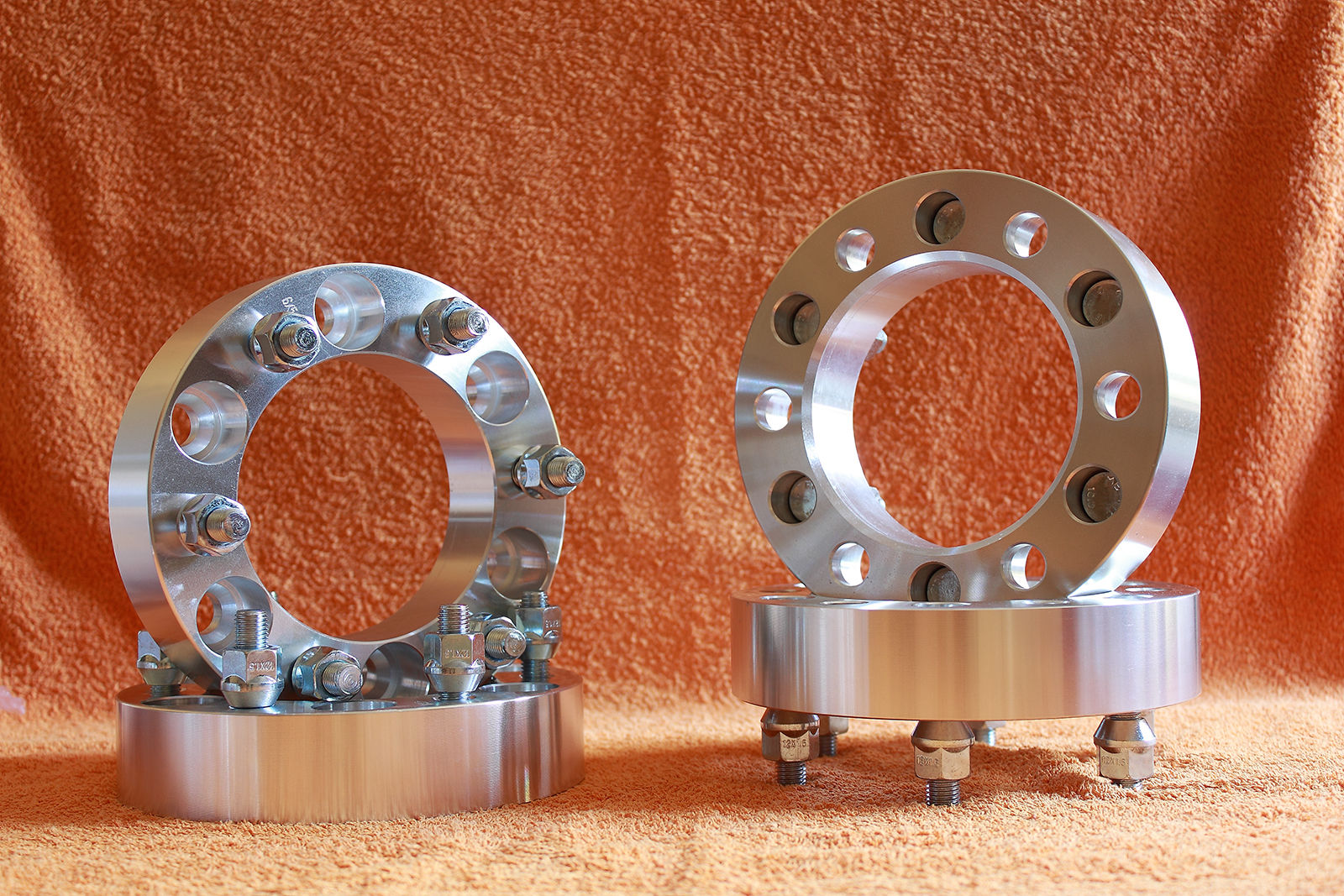

ca y est les voies du L300 ont gagné 6cm grace à 4 élargisseurs alu 3cm
:arrow: Visuellement y'a un petit plus mais c’était vraiment pas le but par contre rien qu'a l'oeil on voit bien que les roues sont enfin a leur places.
je vais un peu moins mouillé le siège dans les devers!
le matos est franchement bien usiné.
je l'ai acheté a une boite qui est connu des 4x4treux italiens car c'est un fabricant d'alu industriel et non un vendeur d’accessoire.
120€ les 4 elargisseur de 30mm + ecrou + boulon

joli !
maintenant il faut faire un essai dans la boue pour voir les projections sur les coté, mais sinon effectivement ça semble d'origine.
