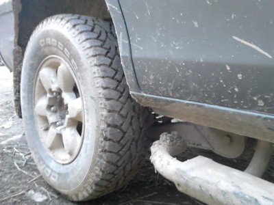

au fait vous pensez que ca passe là en "all terrain" ? :mrgreen:

ca y est les voies du L300 ont gagné 6cm grace à 4 élargisseurs alu 3cm
:arrow: Visuellement y'a un petit plus mais c’était vraiment pas le but par contre rien qu'a l'oeil on voit bien que les roues sont enfin a leur places.
je vais un peu moins mouillé le siège dans les devers!
le matos est franchement bien usiné.
je l'ai acheté a une boite qui est connu des 4x4treux italiens car c'est un fabricant d'alu industriel et non un vendeur d’accessoire.
120€ les 4 elargisseur de 30mm + ecrou + boulon
