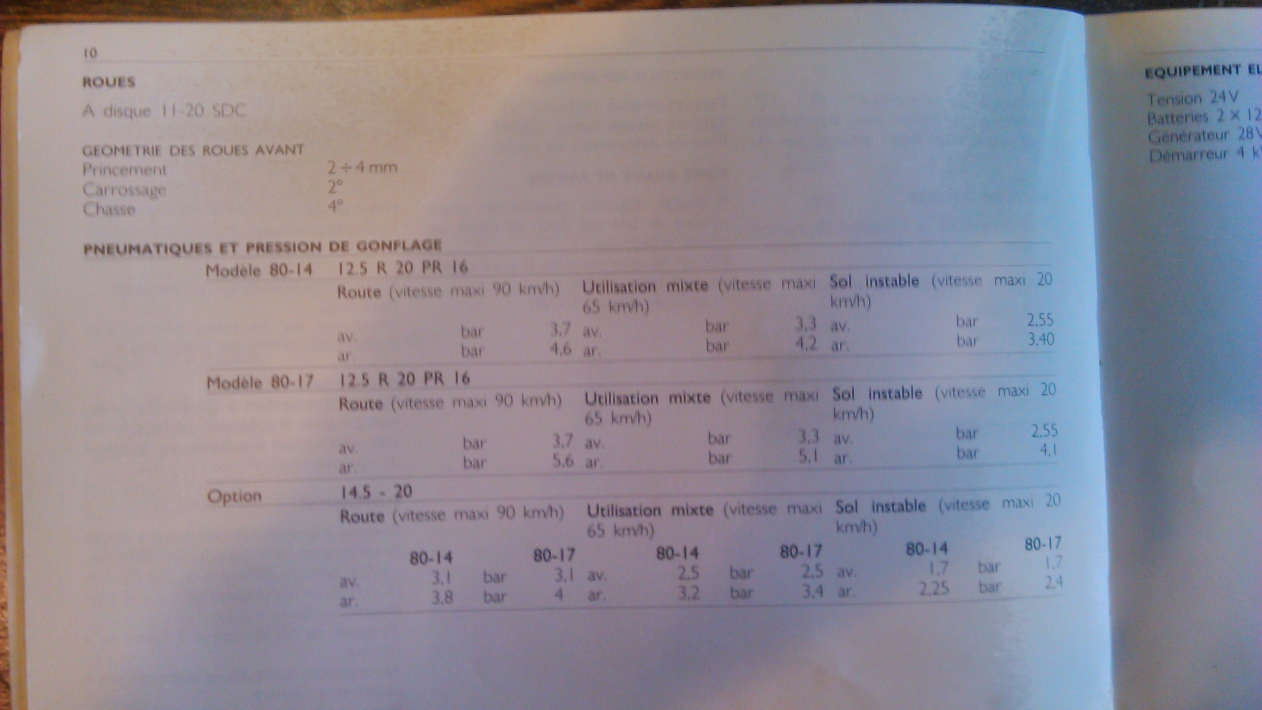

Pour en revenir a mes histoires de pressions, j'ai un document d'un M180......
M210-1.tif
M210-1.tif (102.17 Kio) Vu 1694 fois
vous feriez quoi vous ?
moi je bloque :| je comprends plus et ne sais plus à combien gonfler :twisted:
je continue mes investigations :wink:

Moi ça me paraît très clair si tu connais ta charges par essieux.
Ça prouve encore une fois que les pressions sont assez basses avec de gros pneus et une faible charge.
Mais surgonfler (raisonnablement) ton pneu sur route ne vas pas le faire éclater (au contraire, on le sait bien), juste dégrader le confort et la tenue de route.
Mais on sait aussi que ce n'est pas du au sous gonflage l'éclatement de ton pneus, mais à son d'échappement du à son âge.
Tu nous raconteras pour le téléflow. J'ai plusieurs collègues equippés, si le prix ne me retenais pas, ça serait déjà monté.
(bien que dans ton cas tu aurais quand même eu le même problème...)

Salut Léo
pour toi le mieux serait 2,6 ?
pour le téléflow....le prix aussi me... :twisted:
mais une chose est sûre c'est que c'est bien fait comme systéme
6 et 8 bars comme on m'a conseillé (sur autoroute..), tu ferais :?:

Perso c'est 5.5 devant et 6.0 derrière, comme préconisé par les "milis" (collé sur la porte conducteur)
J'ai essayé 4.0/4.5 devant, j'aime pas la sensation de "mou" quand tu entres dans les rond-points...
2.6 ?? dans le sable oui mais sur route j'éviterais, à mon humble avis... un bon réflexe en roulant, de temps en temps (arrêt pipi ou GO) poser
la main sur le flanc des pneus... j'ai aussi un T° infra rouge, ça aide (pas encore mesuré avec, seulement à la main...)

5,5 c'est ce que j'avais derrière ce weekend et 5 devant...
ben malgré la flotte, ils étaient beaucoup plus chaud qu'a 2,6....surtout derrière
je vais contrôler tout ça avec le pistolet à T°, dès que j'aurais refait mon joint cache culbu :roll:
Mais là aussi, c'est quoi le mieux ? une température élevée ou basse?
Je vais rappeler chez téléfllow pour essayer d'avoir quelques infos :roll:

ce que j'ai sur mon cam...
je suis surgonflé devant et correct derrière, au toucher les flancs des pneus sont tièdes...
je crois me rappeler que rouler sous-gonflé sur route provoque un échauffement de la carcasse
et y a risque de détérioration...
avec 5.5/6.3 (AV/AR) je "sens" bien le bahut, surtout dans ces foutus rond-points où tu prends
tout le poids sur le pneu AVD...

mirus...
entre 4,5 et 5!!!
en dessous ton pneu travaille trop et se deforme deresonablement lors de gros virage a grande vitesse (enfin au dessu de 60km/h)
au dessus tu ne risques rien mais ça tape fort voir très fort dans les petits trous, les bosses....
j'ai fait 16000km avec 4,5 sauf en cas de galere en TT ou on passait a 2,8 pour se sortir du gras! et a 4,5 pas d'usure prermaturée, un confort relatif et une tenue de route relativement bonne! oui Léo un S170 c'est très relatif! :mrgreen:

merci à tous....suis encore plus perdu :lol: :lol: :lol:
@traban il pèse combien ton cam et combien par essieu?
je vais recontacter teleflow pour essayer d'avoir une info de plus, mais sur leur simulateur (bien fait quand même) quand on teste avec le camion rallye (qui est je pense plus proche de nos camions, c'est 4,7 sur route (bien vu Tony) ...
allez je remets le lien: http://www.teleflow.net/demo.php#.U8QoSECran5
Encore merci
ps: pourtant à 2,6 ...c'est smooth :P
