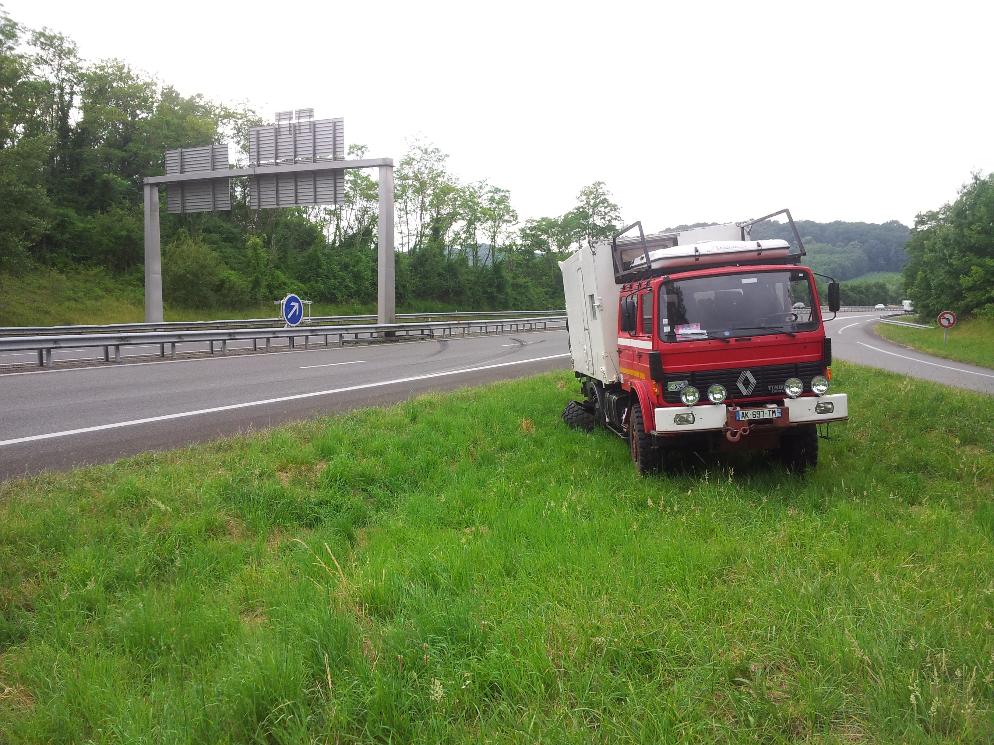

Salut à tous,
petit retour d'expérience sur un weekend qui aurait vraiment pu mal finir
Voilà comment se faire une grosse peur après l'éclatement d'un pneu....
Sur la crevaison on a fait un tête à queue :oops:
On n'a rien touché :shock: , on se demande encore comment on ne s'est pas couché.....
Donc :
- fini pour moi les pneus d'occasion, rechapés et autres merdes
- je commande un contrôleur de pression pour (peut être ) m'éviter la même
- je vais à lourdes mettre un cierge :wink:
PS : c'était Marie au volant, et la 2eme fois qu'elle touchait le S170
