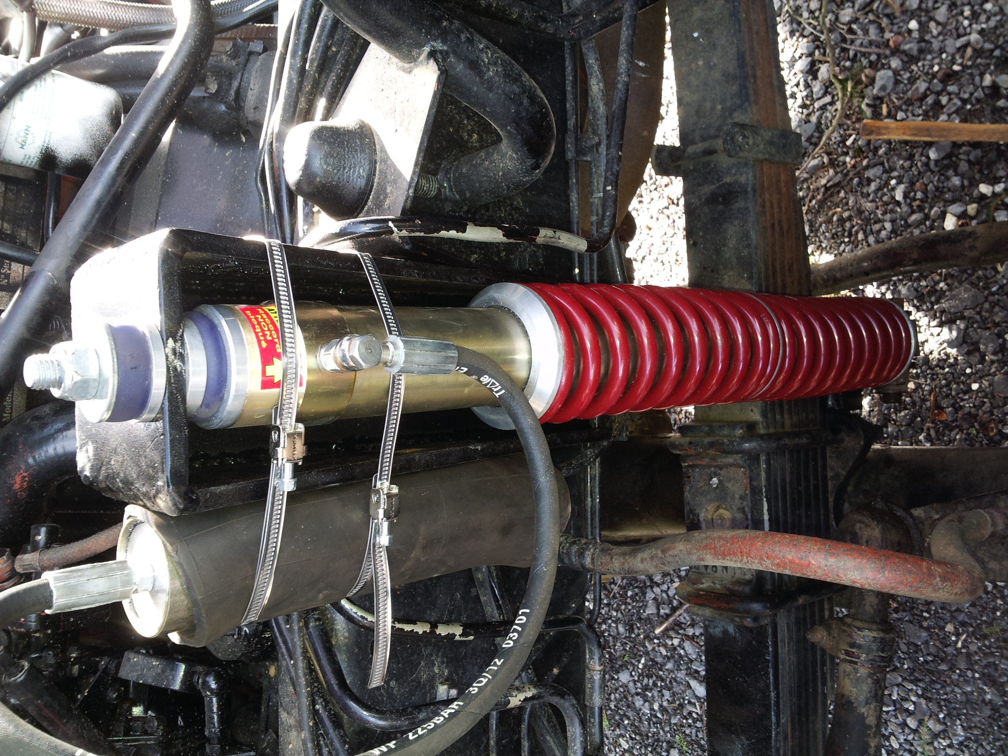

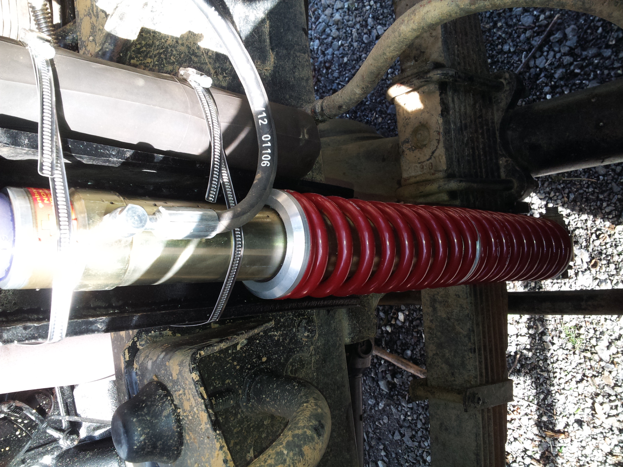

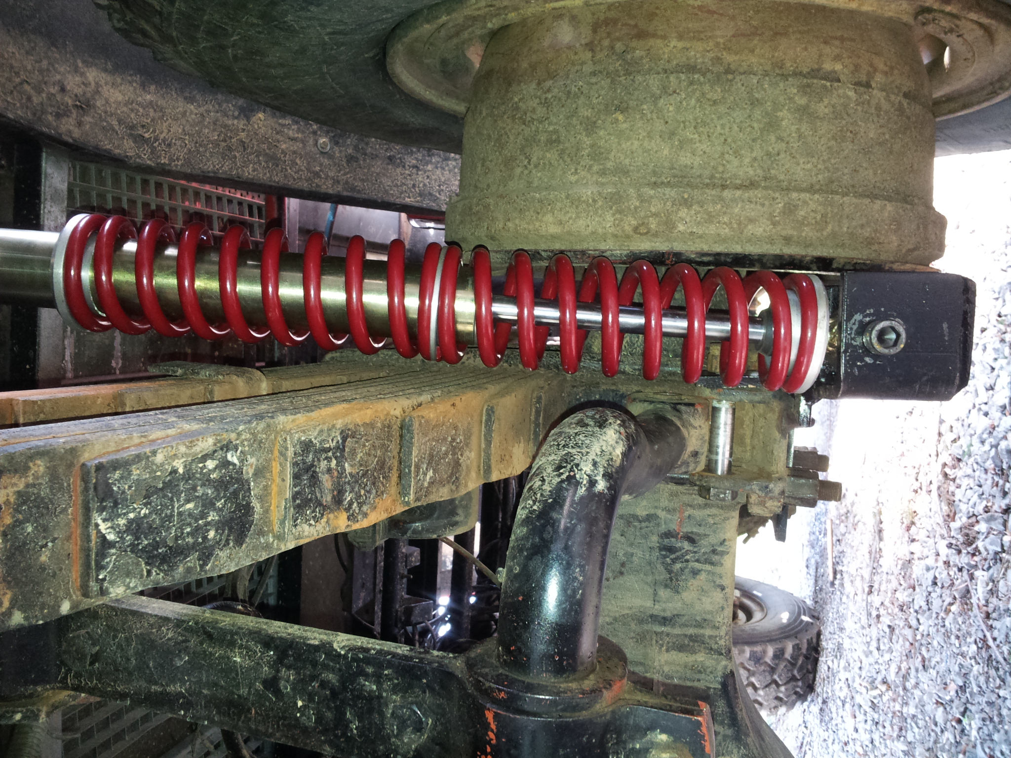

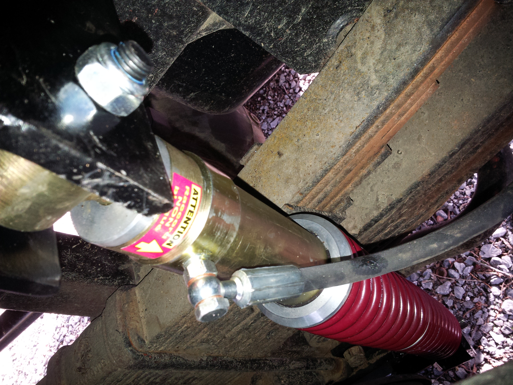

suite des modifs, les amortisseurs...
Après de longues heures à refaire les fixations avants et surtout à créer des fixations arrières sur la base de quelques photos (merci Bruno :wink: ) j'ai réussi à les monter :roll:
je dis réussi, car j'ai beaucoup galéré pour mes pattes...on dit que faire et refaire c'est toujours travailler, mais bon.... fouet
le problème est que d'1 on c'est mal compris sur les longueurs, et que de 2 mes avants complétements morts étaient écrasés et que derrière ....il n'y avait rien :shock:
Mais bon, c'est :
l'avant
l'avant
l'arrière
l'arrière
l'arrière avec le support bas qui m'a fait galérer
l'autre avant
l'autre avant
j'enverrais une photo du bahut + tard( j'ai pas pris :oops: )
les essais n'ont pas été terribles car j'ai l'avant droit qui fuyait, mais il a été refait sans problèmes.
les test ont été courts car j'ai pas eu trop de temps, mais suis quand même relativement content, j'en dirais plus dès que je pourrais remonter dans le camion....heu , j’oubliai...j'ai le dos en vrac fouet
Cela ne m'a pas empêché de tester pour confirmer si le camion marchait mieux avec la LDA revue...
je confirme :mrgreen: :mrgreen: :mrgreen: c'est super, les côtes tremblent maintenant :lol: :lol: :lol:
même la Marie a trouvé qu'il marchait beaucoup mieux :mrgreen:
Bon, il fume....
PS: pour les photos, tournez l'écran :lol: :lol: :lol:

Elle sont l'air bien les pattes inférieures AR, mais elles prennent pas les 2 tiges de bride? transversalement je veux dire.
Sinon moi j'aurai juste peur que les accus se détachent malgré la taille des Cerflex.

Salut Guilhem
La patte est reprise sur 3 filettages de bride et sur l'axe de la barre de torsion...ça devrait tenir
Les bonbonnes sont enfilées dans une chambre à air renforcée de moto, ça bouge pas mais je vais regarder de plus près :wink:
Merci

En v' la de bien beaux amortisseurs!
Juste une réflexion sur tes serflex , je rejoins Guilhem , mais pour une autre raison , ils serrent en même temps les corps d'amortisseurs qui eux vont bouger , ils suivront le châssis, oui, mais vont de part leurs fixations bouger alternativement et ainsi desserrer très vite tes colliers .
Tu devrais , même en gardant leur position les fixer par des colliers (façon descente d'eau des gouttières en PVC des maisons) ...en fer bien sûr :)
collier dont tu soude une moitié sur le support ou ils sont.
Ma réflexion du Mardi matin! :lol:
Salut Daniel, c'est ce que je pense aussi, me reste plus qu'a les fixer ailleurs ( c'est que les avants qui sont fixés comme ça)
Mr P4 wrote:Elle sont l'air bien les pattes inférieures AR, mais elles prennent pas les 2 tiges de bride? transversalement je veux dire.
Promis je vais faire des photos des pattes :wink:

en fait je n'avais pas d'amortisseurs ar et les av étaient morts.
le résultat c'est que rien que sur les lames le camion faisait le yoyo et s'écrasait très fortement dans les trous sans aucun "ressort".
Lors de la balade à Guilhem, il tapait partout (même sur les petits chocs) et c'était impossible de rouler "normalement" comme un 4x4, c'était même désagréable et dur physiquement.
Pour l'instant, j'ai que peu roulé en TT (j'ai récupéré mon amortisseur fuyard il y a très peu de temps), mais c'est sûr que c'est pas du tout pareil...j'ai vraiment un autre confort et une autre souplesse :D
j'ai encore un peu trop de balan sur l'arrière (enTT) qu'on va essayer de résoudre, mais je vais essayer d'y aller ce weekend pour confirmer
En espérant avoir éclaircis tes doutes :wink:

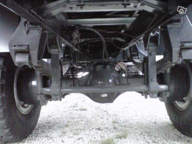

trouvé dans une annonce LBC :
Il me semble voir des amortos sur les côtés et une méga barre stab :?

Salut Denis,
La méga barre, je l'ai...c'est les amortisseurs que je n'avais pas :roll:

come 09 wrote:ouai mais denis: le truc s'est que sur le 170 a mirus il y a des combiner filetée alors que sur t'a photo du boncoin les amortos ne sont pas eu même équiper de ressorts...
mirus: peut être que les ressorts de tes nouveau amortos sont très souple et ne rigidifie pas trop le train ar.....?? tu n'a pas encore testé?
Si, si, j'ai testé...
alors c'est souple ...et rigide :shock: le premier ressenti était le bon
devant c'est rigide (ou ferme), mais je ne rebondis plus(kangourou). ça m’efface beaucoup de "petits" chocs agaçants qui nous avaient secoués. sur des trous plus gros, c'est plus "amortis" (la palisse aurait pas dis mieux :lol: ). en gros c'est beaucoup mieux...
Derrière......ben là je suis plus réservé... c'est plus ferme, ça ressemble à devant, mais c'est ma caisse qui bouge énormément :shock:
j'ai l’impression que je vais la perdre :( alors, trop souple, détente trop rapide :?: je ne me vois pas rouler sans la barre stab...ou alors c'est sans qu'il faut rouler,pour libérer plus :?: mais cela engendrerait plus de mouvement :?:
beaucoup de questions se posent :|
autre point à prendre en compte: suis à 3.60 de haut, à 8T (4av et 4ar) et c'est un gros camion fouet long, encombrant et qui se tord...
tellement que la "piste" que j'ai prise, ben je la referait pas (du moins avec Marie :oops: )super point de vue...sur les ravins :mrgreen:
Bon , si vous avez des remarques n'hésitez pas :wink: suis dans le doute :oops:

La rigididé, c'est les lames et les ressorts. L'effet kangourou, c'est les amortisseurs.
Si c'est trop ferme, tes ressorts/lames sont trop rigides.
Si tu n'as plus "l'effet kangourou", c'est à dire de rebonds multiples après une compression, c'est que tes amortisseurs fonctionnent.
Normalement sur un combinés ressorts-amortisseur, tu peux régler la compression des ressorts. Ca n'a pas l'air d'être le cas sur les tiens.
Sur des combinés à doubles ressorts comme tu as, il existe normalement plusieurs duretés de ressorts. On combine alors généralement un souple (parfois plus court) pour amortir les petits chocs, et un plus dur (alors long si l'autre plus court) pour les gros chocs.
Mais je n'ai pas vu la marque de tes amortisseurs, je ne connais donc pas leurs caractéristiques, options de réglages.
Quand à ta caisse qui bouge, ça n'a pour moi absolument rien à voir avec ta suspension.
Si tu avais un trois point ou diamant, je te dirait que c'est tes points qui sont mal situés.
Mais je me souviens que tu as des goussets, qui avaient cassés d'ailleurs durant ta sortie (réparés?)
Le balan provoqué par ta cellule est pour moi du à la souplesse de ton châssis, et à la barre stabilisatrice.
reste à définir si c'est là barre stab qui est dépassées par les événements, ou la répartissions des masses qui n'est pas correcte.
