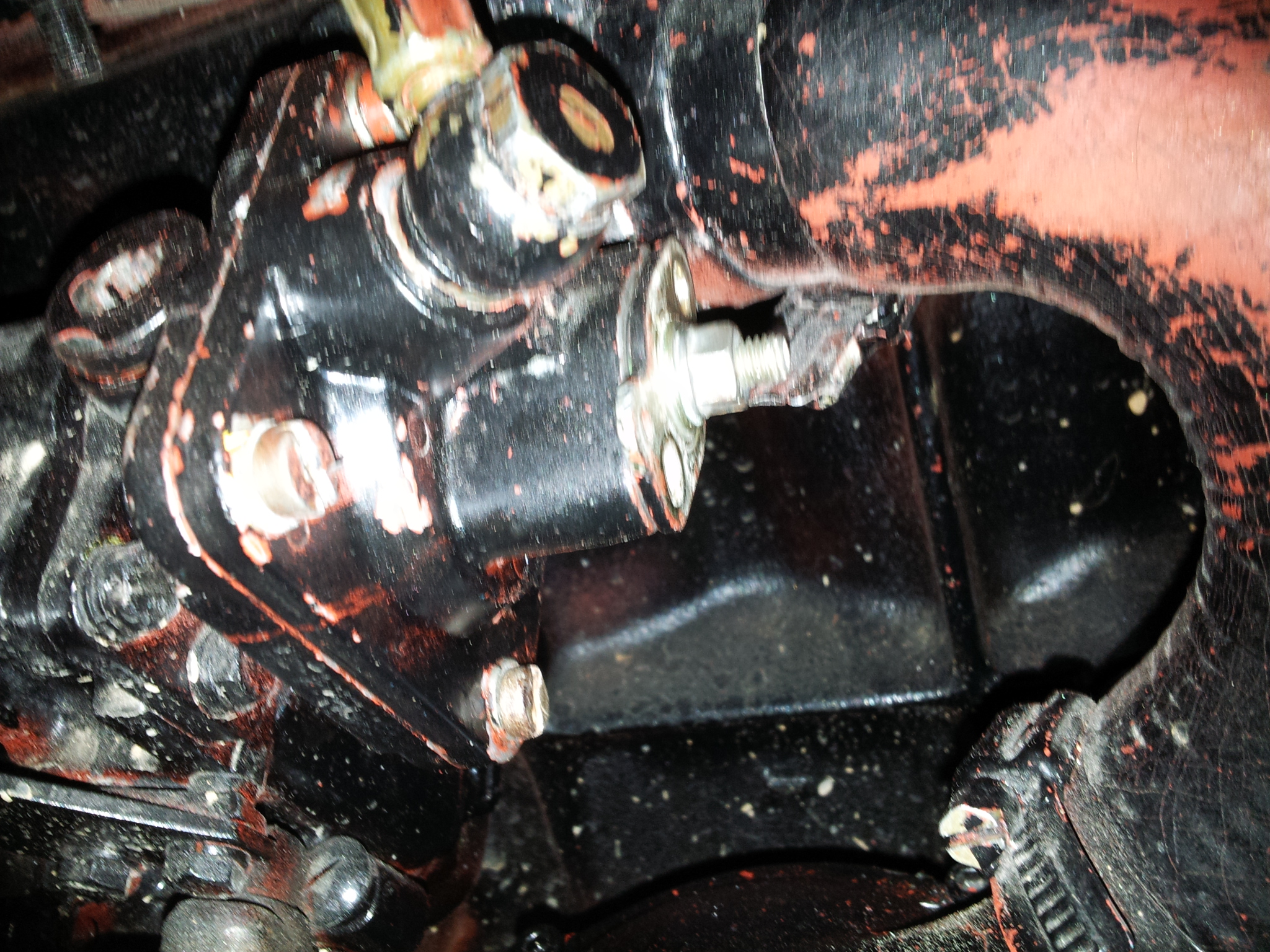

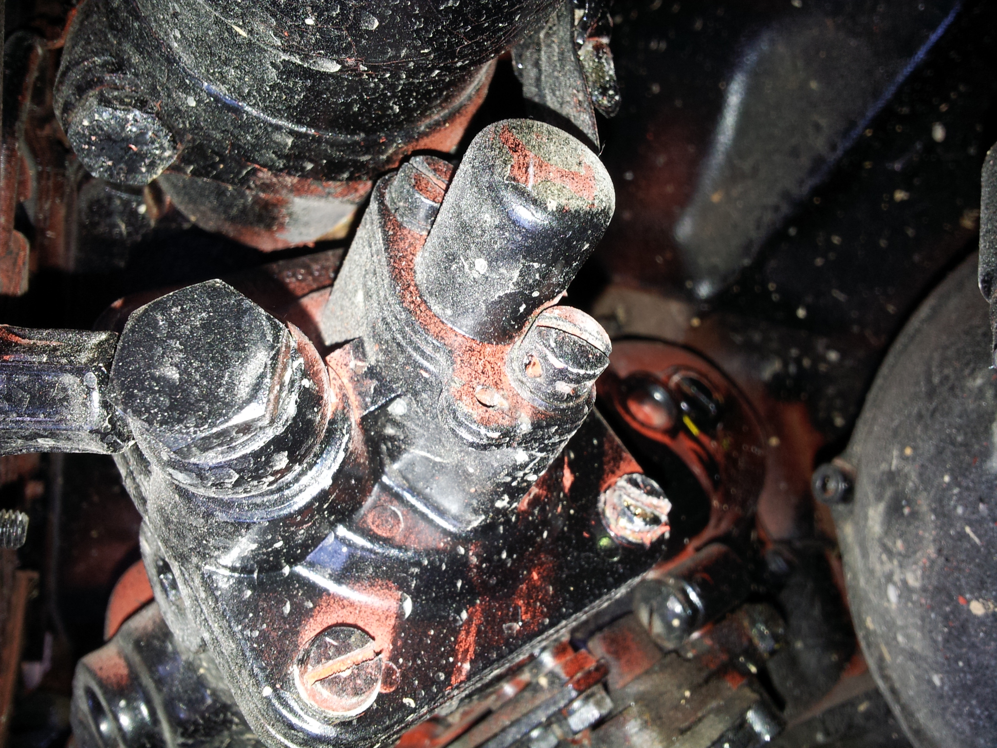

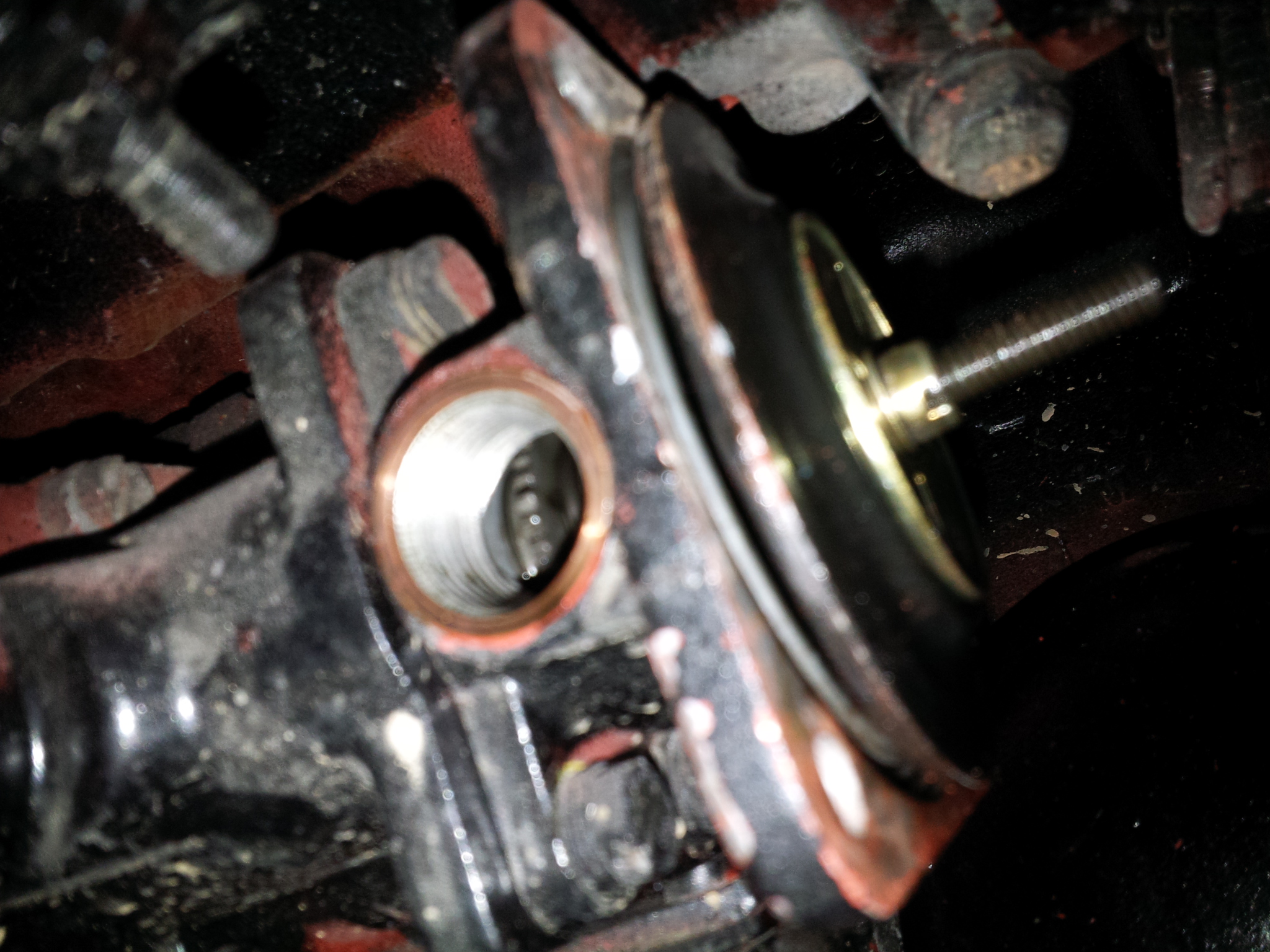

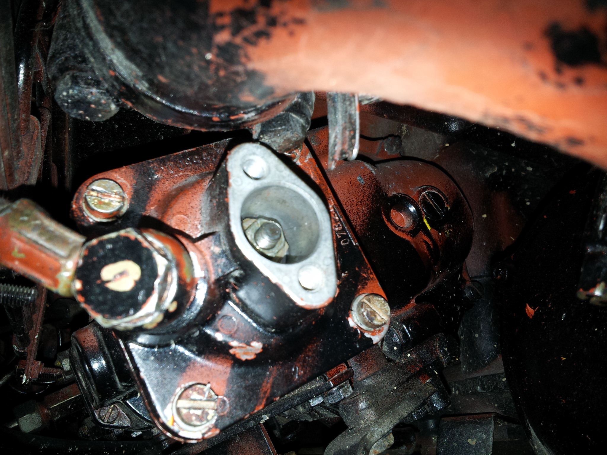

toutes les photos pour plus d'explications Voilà,
donc sur le principe et après en avoir délibéré longuement avec Daniel, la butée haute me sert pour régler le "ralenti" et la butée basse (écrou, contre écrou) me règle la course de la membrane et donc le débit du gasoil....
reste la roue crantée qui va me permettre de détendre le ressort pour une meilleure réaction
la grosse durite, c'est la dépression qui me pousse la membrane....
voili, voilou
ps: un grand merci à Daniel pour le temps passé et qui ce matin encore m'envoyait des plans de LDA
Merci pour ses recherches, ses conseils et sa sympathie

mais a tu une came de lda avec un angle variable sous la membrane !!? en la tournant sur son axe (selon le type de came que tu a ....)tu change ton debit de go sur toute la plage d’utilisation , tu ne joue pas uniquement sur le debit au ralentit et sur le temps de réaction ....
et là tu va sentir un gros gros gain !!!

j'ai reouvert ce soir sous la flotte pour me rendre compte que l'écrou contre écrou de la butée basse était complétement dévissé
d'où les fumées sans doute
j'ai du fabriquer 2 clés pour arriver à les bloquer...ça c'est bon
faut que je vois tout ça....par beau temps...

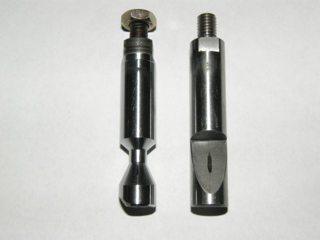

les cames de de lda que je t'ai mis en photos sont chopée a la va vite sur le net pour illustrer
normalement tu devrais avoir celle de gauche je pense...
il te suffira donc de la tourner dans le bon sens pour rajouter un peu de go
( on ne voit pas trop bien sur la photos mais elle doit être excentrique )
repère bien la membrane sur sa portée pour avoir le réglage d'origine et savoir d'ou tu est partit

Ce sera peut-être plutôt ce genre là...
Pas de cône!
Philippe , si ta vis était complétement dévissée tu parles qu'il devait tirer et fumer
Amuses toi bien!
Pas de cône!
Amuses toi bien!

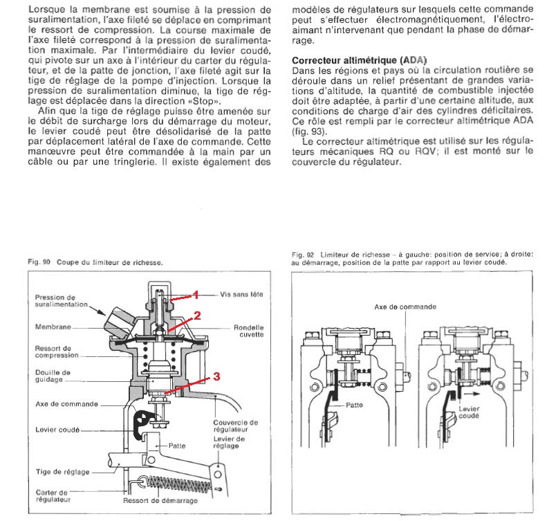

par contre sur le schéma de droite, comment le levier coudé fonctionne?
quelle action ou système comprime le ressort?
y'a un truc qui m'échappe
il se désengage de la patte?

C'est possible qu'elle soit différente, vu que les modèles dont nous parlons généralement sont des pompes rotatives Bosch (ou largement inspirée).
Il faudrait déjà qu'on sache de quel type de pompe il s'agit (en ligne, rotative?) et de sa marque, (et pour ceux qui suivent pas comme moi le modèle du moulin...)
Nomade a-t-il eu l'information? Y a-t-il eu favoritisme?
là est la question!
Quoi-il en soit le schéma est peut-être juste, avec un LDA de type différent. Mais le principe de fonctionnement n'est pas différent.
On voit clairement sur ton image, sous le couvercle de la membrane, 4 écrous. Moi j'attaquerais par là.
(ils sont d'ailleurs clairement identifiés sur l'image de droite).
De plus, si tu as cette commande manuelle pour le démarrage (ou l'électroaimant), je l'activerais au démontage afin de désolidariser le levier coudé (comme écrit dans le texte).
Démonter la LDA permettra de comprendre son fonctionnement exacte. Mais c'est apparemment bien la course du levier coudé qui influence le débit. Donc bien les 2 vis pour régler la course et le ressort pour la "réactivité".
Petit correction à ce propos,
C'est d'ailleurs en dérivant cette durite (Bandjo double) qu'il faut absolument contrôler (et ajuster si nécessaire) la pression de son turbo.
Sinon ce serait comme régler son moteur de compèt' aux petits oignons et avoir un câble des gaz détendu
Autre détail, mais la LDA n'intervient pas sur le ralenti du moteur... puisque comme sont nom l'indique, c'est un système d'augmentation du débit lors de la suralimentation en air par le turbo.... elle n'entre en action qu'a ce moment là!
Tout ce qui ce passe avant (et pendant) c'est les réglages classique, comme sur un moteur atmo, vis de ralenti et de richesse.
Le cas particulier sur celle-ci, c'est qu'elle intervient sur la richesse au démarrage. (ou plutôt se désactive, laissant un ressort offrir la richesse max).
C'est bien une surpression (venant du turbo) qui pousse la membranne.mirus wrote:la grosse durite, c'est la dépression qui me pousse la membrane....

Mais vu la première photo présentée , il avait trois réglages possibles et ça ne correspondait plus à nos pompes courantes
Simplement , j'ai conseillé à Philippe, avant un démontage plus avant , de remettre les réglages initiaux et de partir de là pour évoluer
Il a à sa disposition un réglage mini , un réglage maxi , et un tarage ressort le tout sur la LDA , il faut commencer par ça avant d'aller essayer de tourner un cône excentré qui n'est peut-être pas présent d'ailleurs
Le réglage par tâtonnement est une méthode efficace a condition de démarrer sur des bases connues (des réglages initiaux ) sinon comme souvent les actions sur différents leviers sont interactifs , tu ne sais plus ou tu en es
Autrement oui le "secret" se cache sous les 4 écrous dont tu parles Léo , mais bon Philippe n'en es pas encore là

c'est une de midliner? parce que il parle d'un réglage externe ....
Je ne peux pas t'affirmer que la LDA est en forme de cône ou de bobine comme sur le croquis
Ce qui est certain c'est que "Mirus" dispose de 3 réglages accessibles sans démontage majeur
Une butée mini
Une butée maxi vers laquelle il faut se diriger pour augmenter le débit comme lorsque tu fais pivoter une "came"
Et un tarage ressort pour favoriser la réaction de la LDA
C'est la profusion de ces réglages qui font penser que sa LDA est bien semblable a celle du croquis
J' espère que mes explications sont claires
