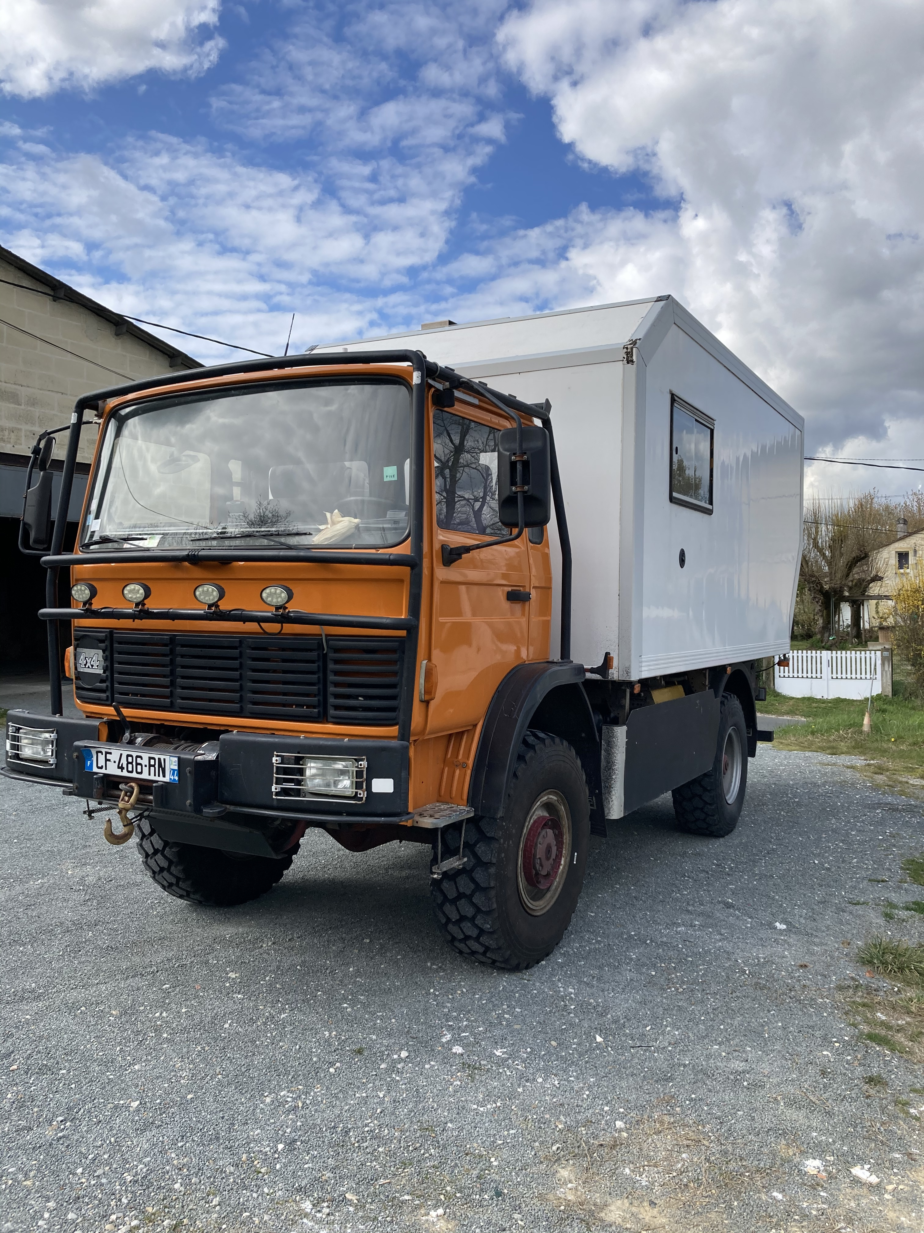

De la visite aujourd’hui !!!!

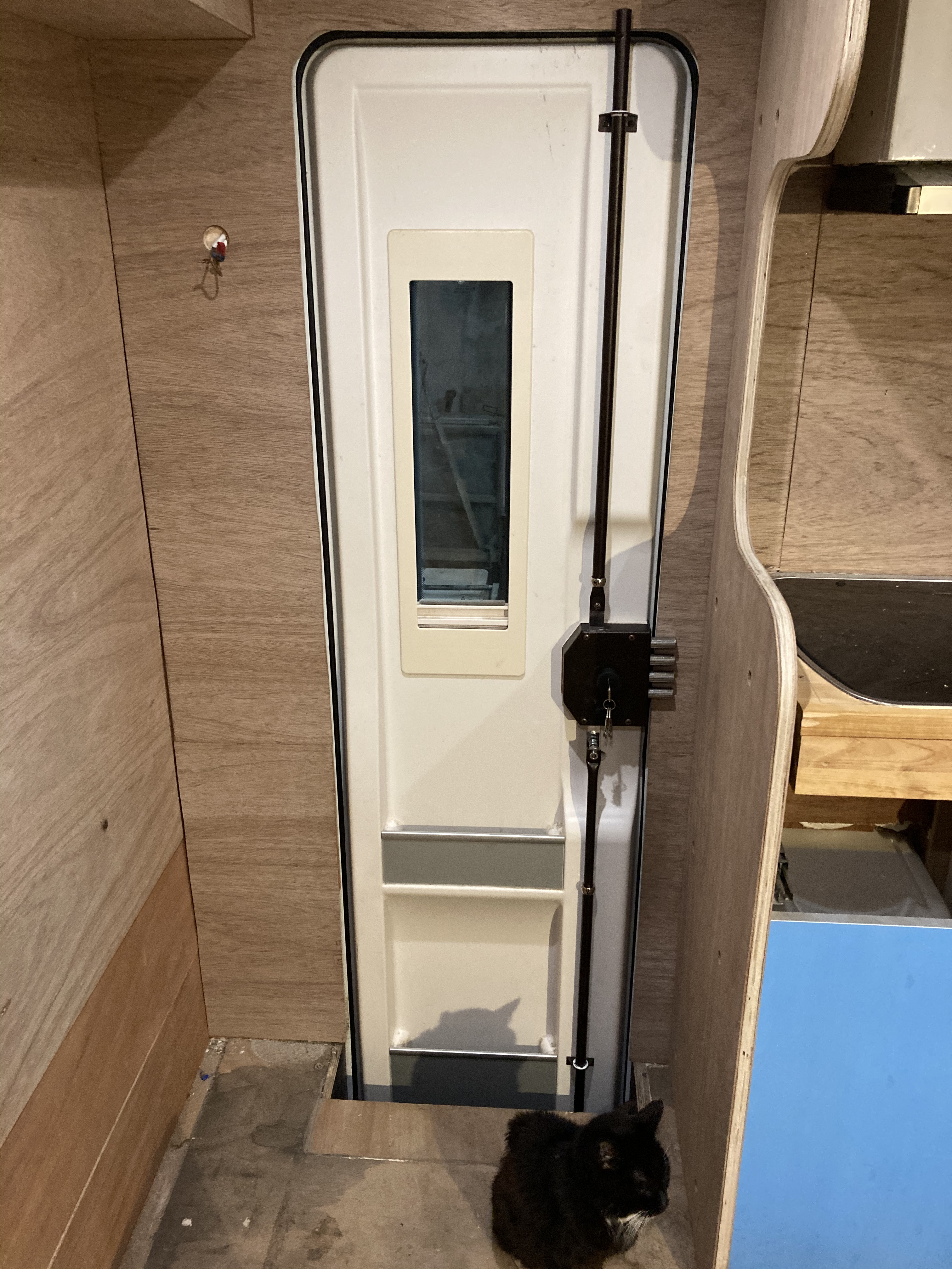

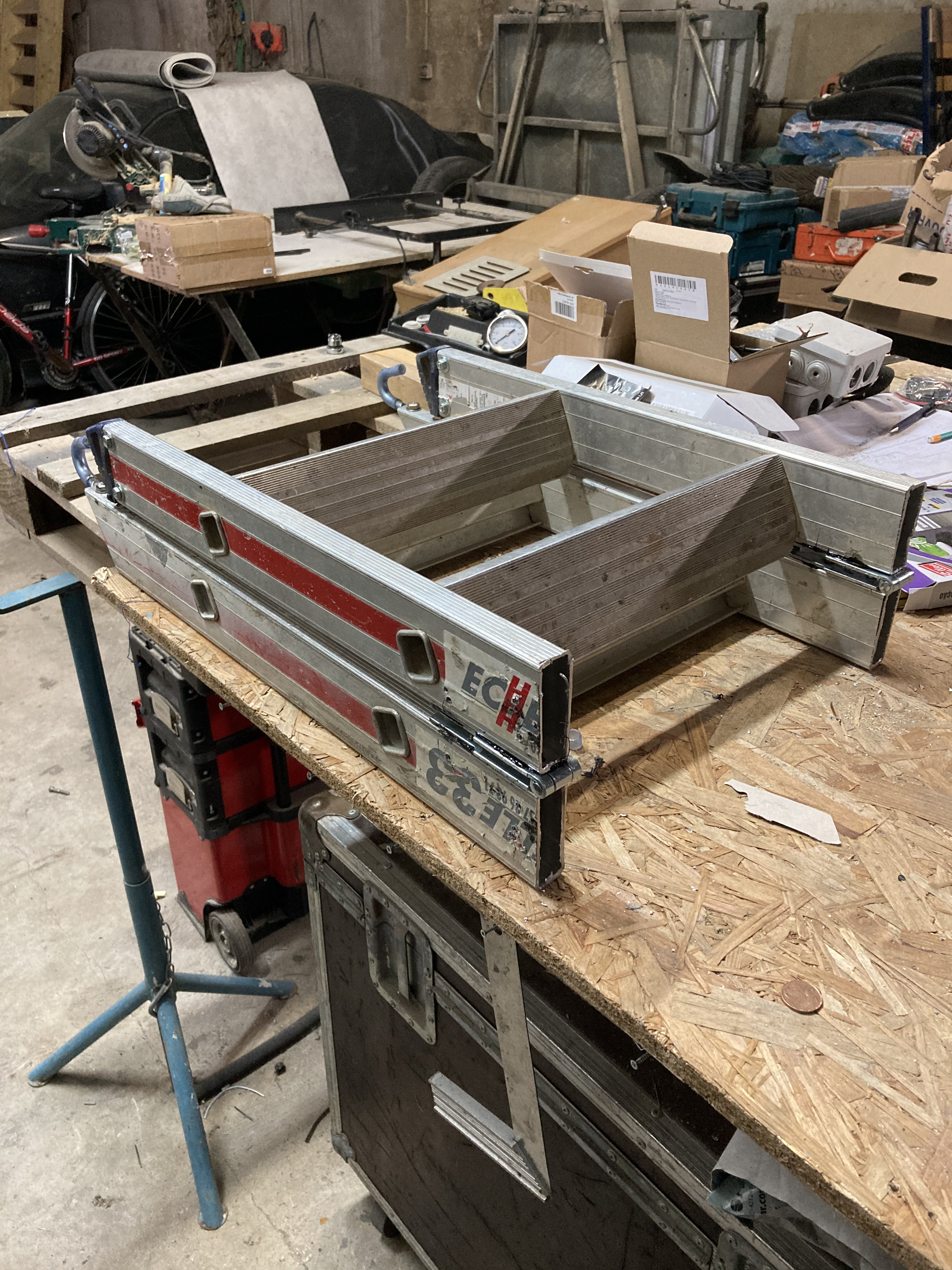

Bonsoir à tous ,
Quelques travaux d importance lol ,
Serrure trois points enfin posée , échelle à présent pliable et se glissera sous le pallier amovible .
Une petite nuit passée dehors :D
BERNARD CREUZE
Tiens voila une fleur.
Messages : 434
Re: Le Burdigala 110/170
Message par BERNARD CREUZE »
Bonjour Pat ? La fermeture de la porte c'est du costaud !!! beau travail et pour l'escalier très bonne réflexion et pratique . Je dois moi même trouver une solution pour cet escalier, lourd et pas vraiment pratique je le mets en appui sur les bras de ma BAE pour l'instant et je dois dire que je suis en manque d'inspiration pour lui , mais ça va le faire . Et je vois que tu as aussi " un chat de garde" avantage non négligeable pour éloigner les maraudeurs ;) .

Salut Bernard ,
Vu mon budget pour faire Burdigala , je fais simple avec de la recup. Ç est une échelle classique coupée en deux , j ai rabaissé le seuil et donc cela raccourci celle ci. Une fois pliée elle fait 60 cms .
La serrure j ai la chance d avoir eu un prix avec un ami artisans ( sont très chère ces serrures ) elle est légère et facile à poser .

Et pour l échelle ça risque être compliqué à cause de ta hauteur de seuil , si j avais étais aussi haut je n aurais pas mis cette échelle «  trop dangereux «

Oui et les limons c'est du galva aussi et bonne section tout récupe ,il me faut alléger . Je cogite il me faut 7 marches , donc dilemme mais je vais trouver .

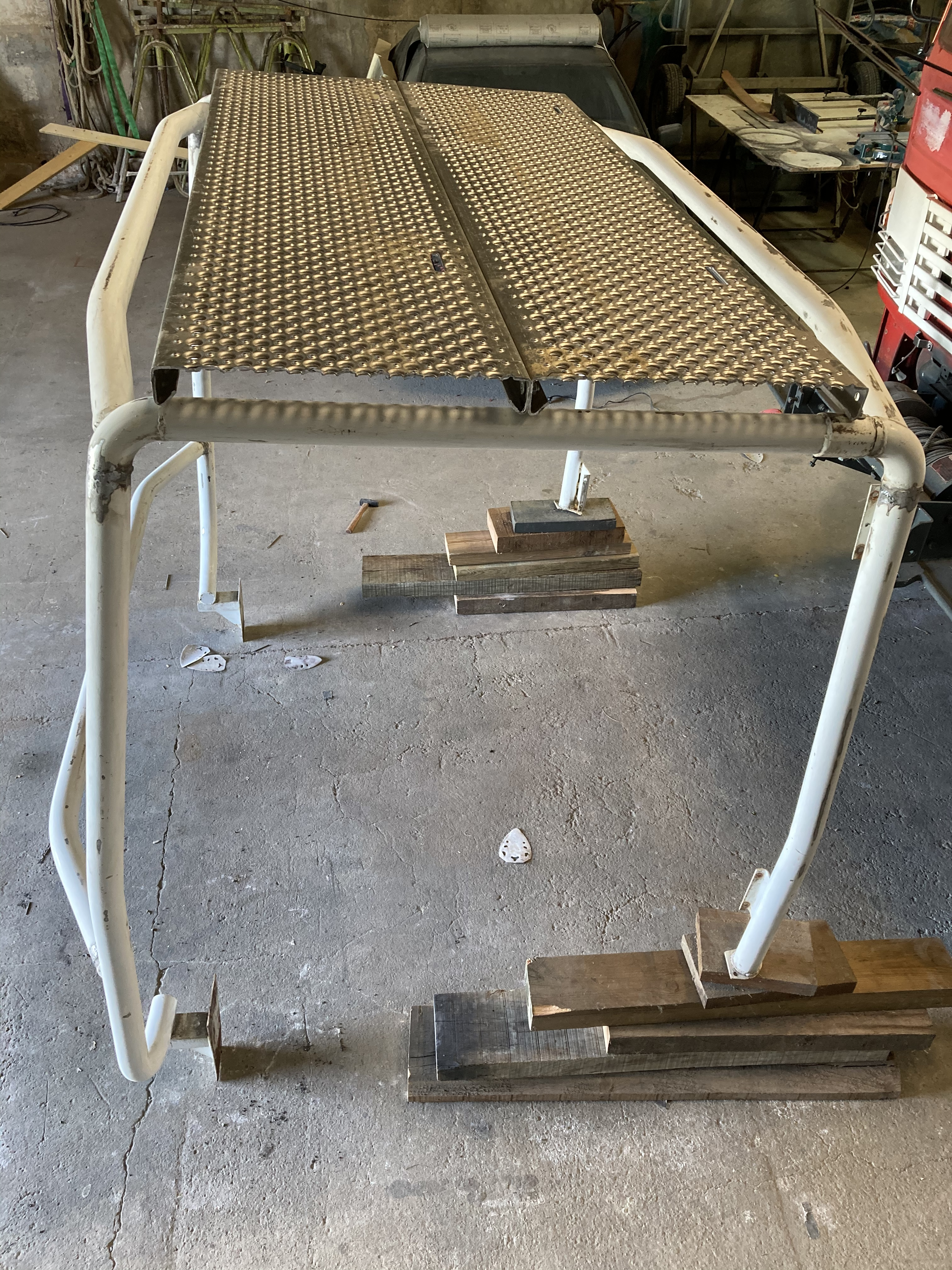

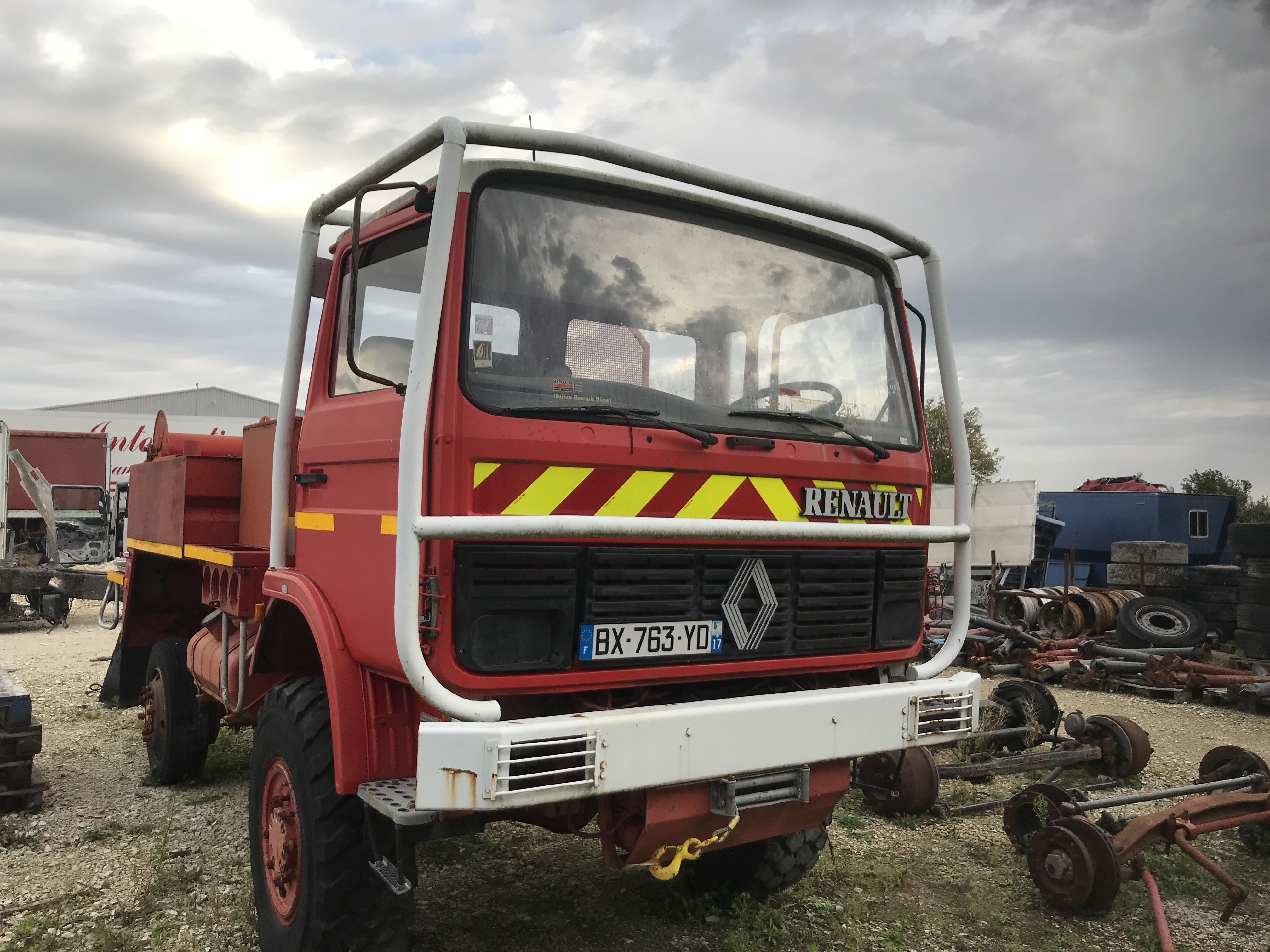

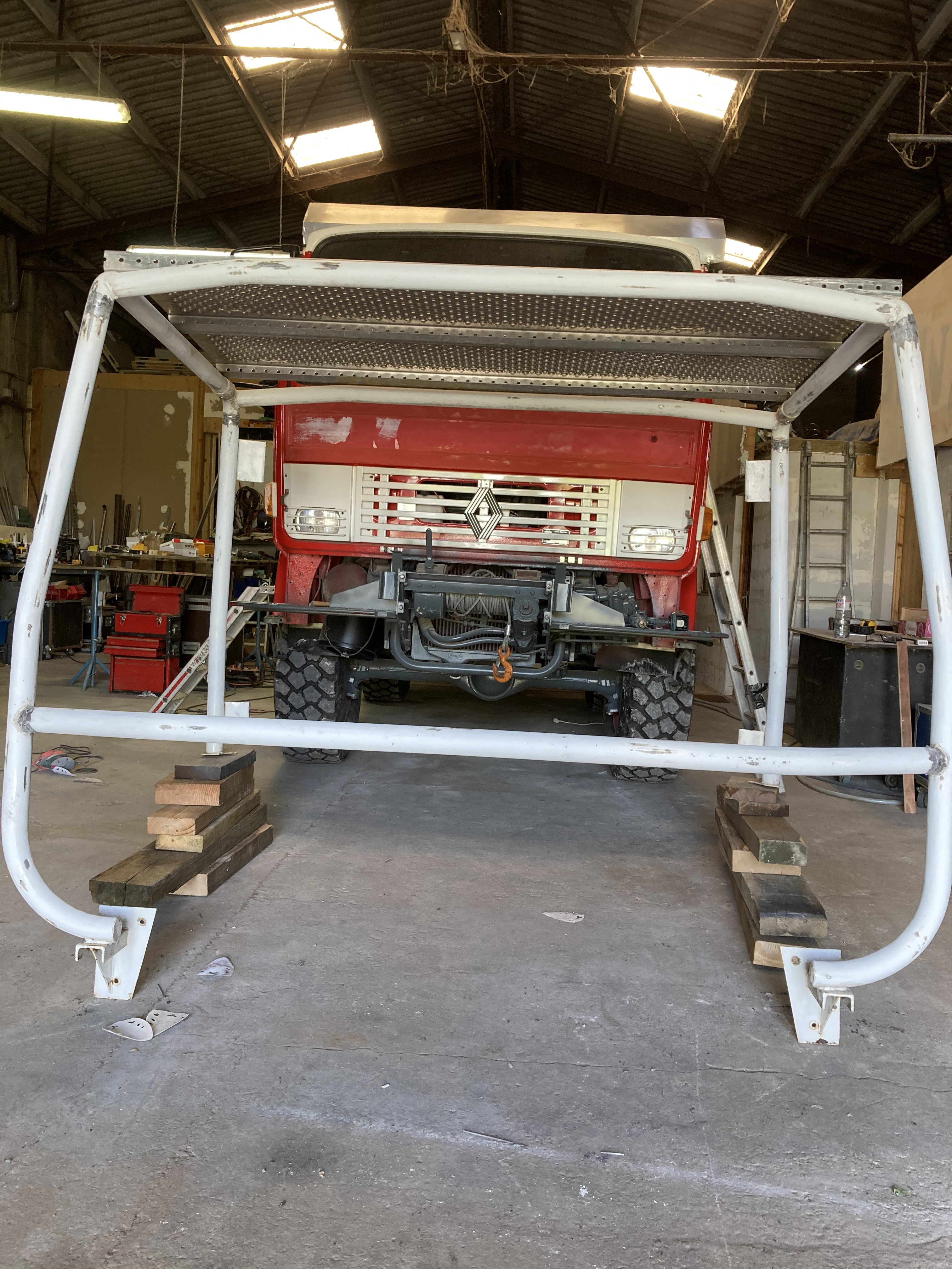

Aujourd’hui c est galerie pare branche avec plateaux d échafaudage en aluminium .
Angoumois
Pompier de niveau 6
Pompier de niveau 6
Messages : 235
Prénom(s) : Brice
Type de vehicule : 110/170 4x4
Message par Angoumois »
Salut Pat,
Super boulot comme d'hab :thumbup:
Bon, au cas où, pour tout le monde, j'ai perdu le même pare-branche, si vous le retrouvez, contactez moi :mrgreen: fouet
Plus sérieusement, je cherche le même pour adapter le plateau qui était fixé sur ma citerne dessus, ça devrait rendre pas mal.
BERNARD CREUZE
Messages : 434
Salut Pat, c'est du tube de 50 ton pare branche et la galerie je trouve super pour le gain de poids . T'as une idée du poids à peu près ? Ma galerie fait 82 kgs ça commence à faire , elle est double mais quand même.
Pat 33000
Ramoneur.
Ramoneur.
Messages : 595
Message par Pat 33000 »
Salut Bernard ,
Pare branche trouver dans une casse sur un vieux s150, Diametre 60 , Il fait 90 kgs avec la gallérie ( plateaux échafaudage alu) . je vais renforcer les charnières de la cabine je pense , et puis pour lever celle ci , c est une épreuve de musculation . Je vais installer un vérin hydro avec sa pompe .
