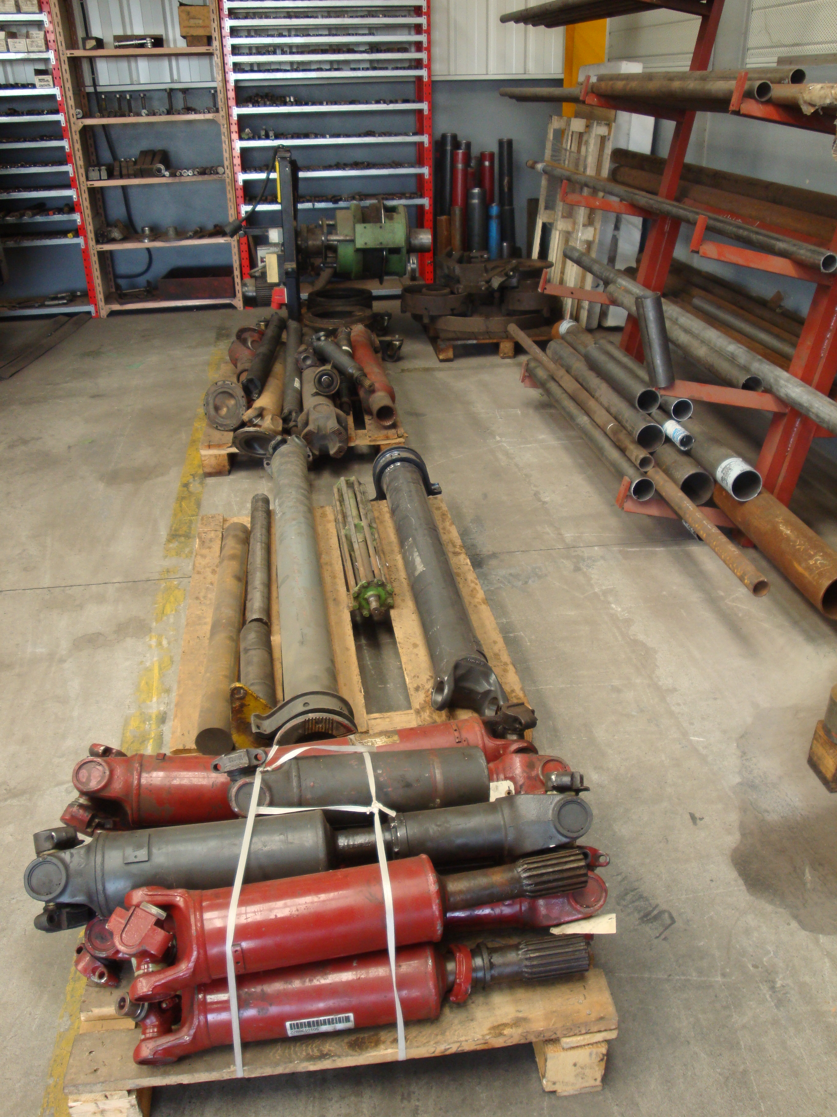

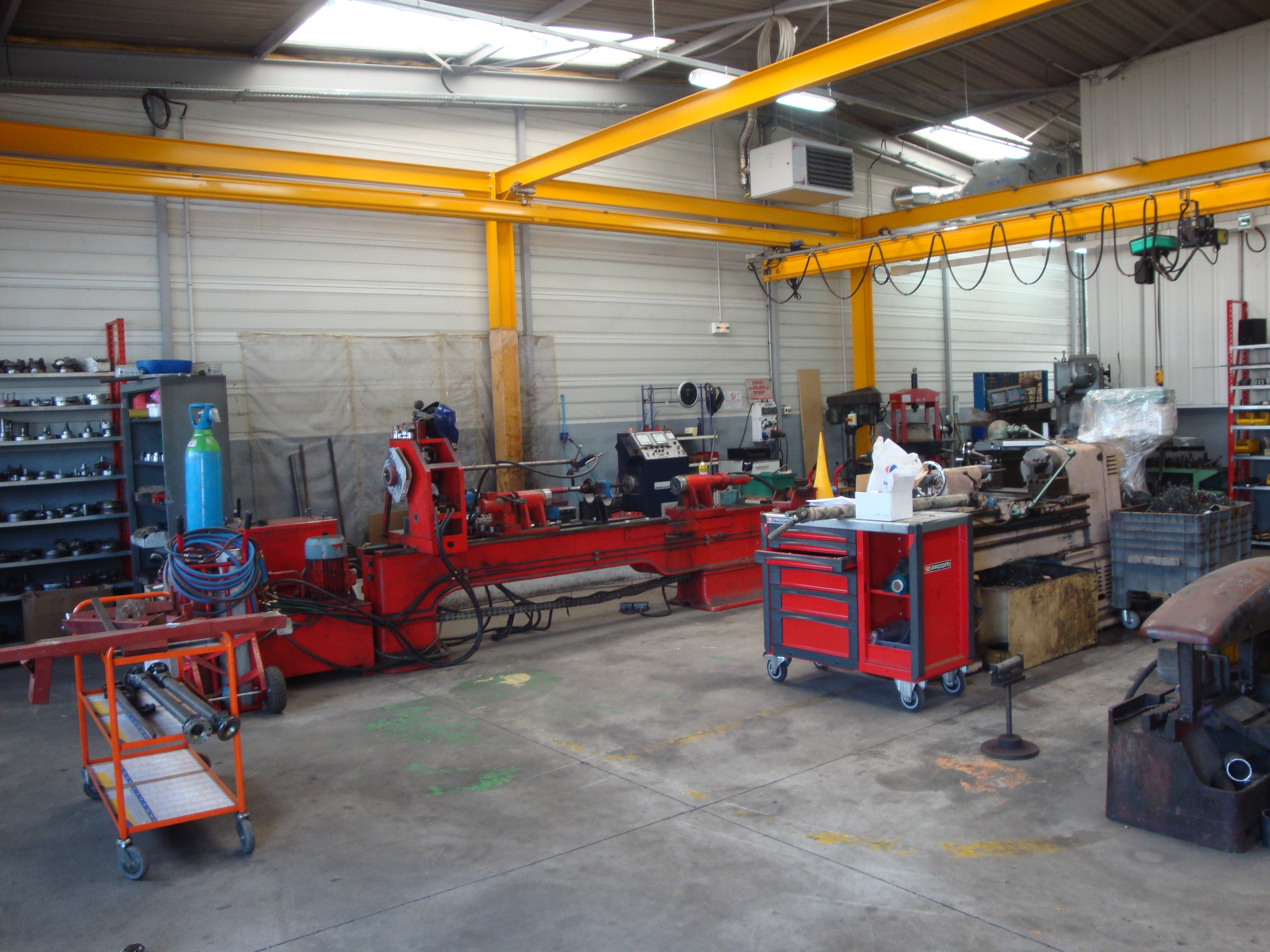

En attendant qu'il me fasse le devis dans l'après-midi pour modifier l'arbre du surplus je suis allé voir une autre boîte à Grenoble, dont Mickaël m'avait filé le contact :
Ets Doucet (spécialiste en transmissions)
17, Rue Henri Dunant
38180 Seyssins
04 76 84 33 70
Rencontre avec Mr Faverger, chef d'atelier, très sympa aussi, qui me propose de faire mon arbre neuf pour 380€ (ttc!) ou alors de modifier celui du surplus pour 150€ en sachant qu'il faut rajouter quasiment 100€ pour remettre des croisillons neuf...
Pour la différence de prix je préfère partir sur du neuf.

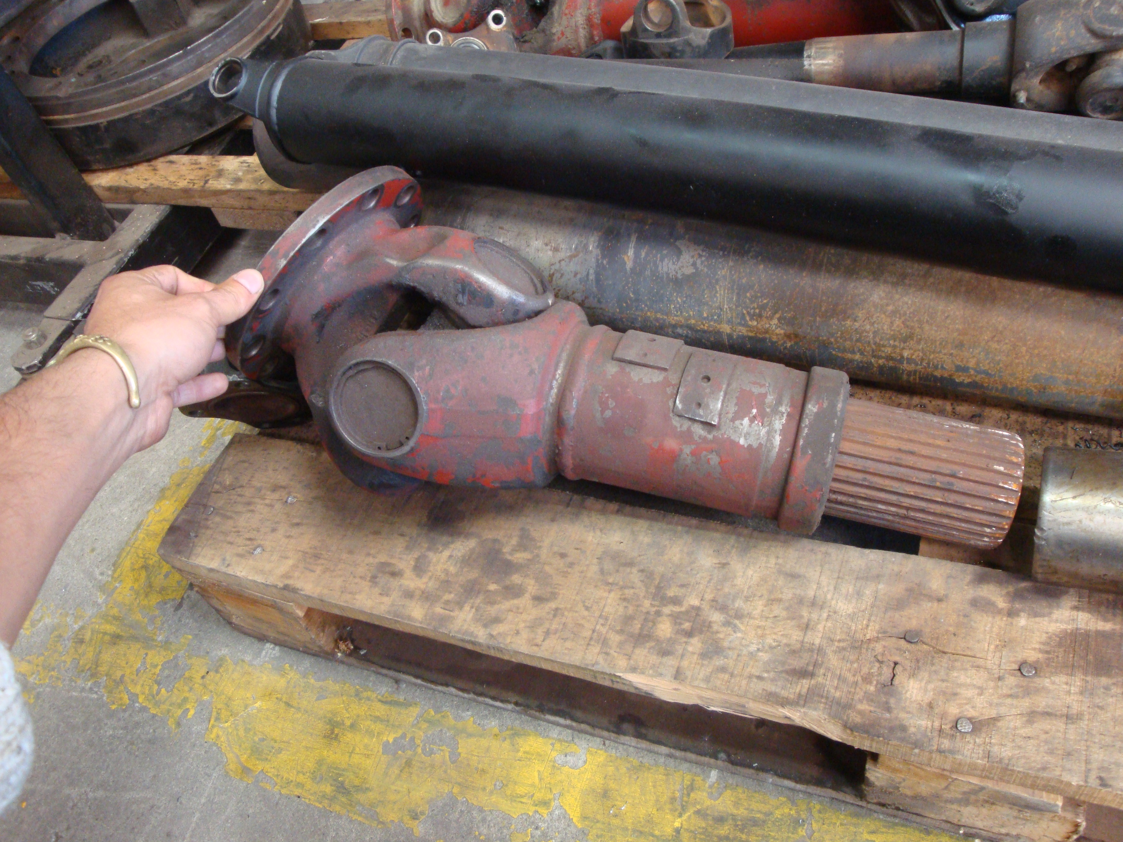

Ce sont en fait des arbres initialement prévus pour l'industrie, il en monte sur de grosses machines mais aussi sur des camions.
Le débattement du coulisseau est impressionnant, je vous prendrait les mesures mais je pense qu'il y a facilement 20cm :twisted:
L'arbre d'origine du B a un diamètre de 60, là c'est du 50 mais en plus épais (3mm), c'est donné pour en encaisser 1350Nm, ça devrait suffire :mrgreen:
C'est lui! Il va être mis à la bonne longueur, les flasques vont être changées pour  correspondre à mes entrées de BT et pont, et un coup de peinture pour finir.

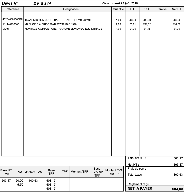

Voila ce que j'ai payé en 2019 chez Avignon transmission, réalisation très rapide
A savoir arbre avant B11O pont renault

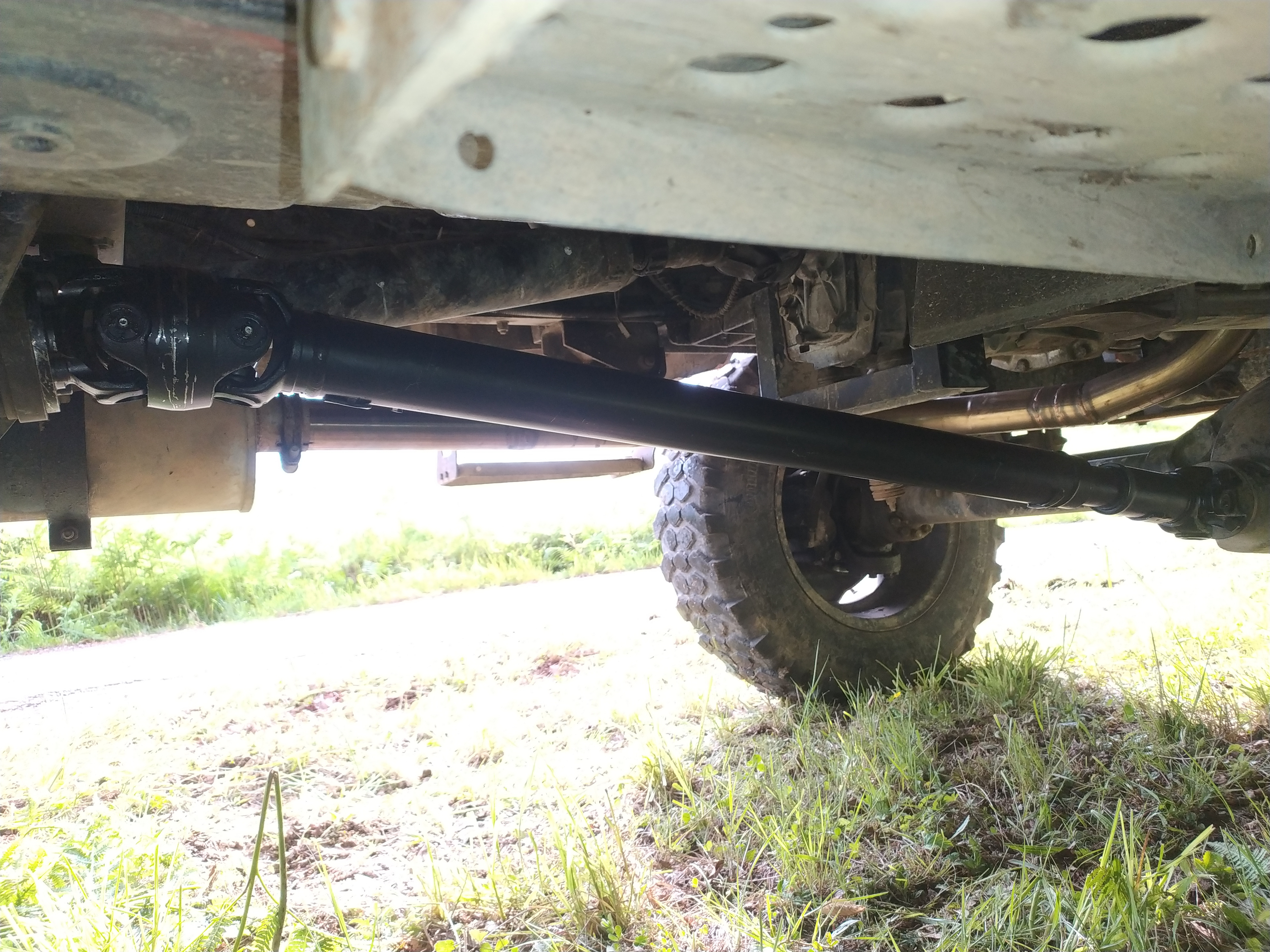

J'ai fait refaire l'arbre avant avec ajout d'un double cardan pour tenter de limiter les vibration induite dans la transmission lié a la difference d'angle BT / Pont avant.
Pour 800€.
Verdict : Pont neuf, plus de bruit de casserolle lié à la coulisse HS, mais toujours des vibrations / vrombissement cyclique quand l'arbre avant est monté.
Pour 800€.

Sans l’arbre avant je n’ai pas beaucoup de vibrations
Dès que l’arbre avant est monté et même lorsqu’il était neuf j’ai des vibrations et un vrombissement cyclique aussi
Un double croisillon côté boîte a déjà été posé? Résultats?

Salut dans un premier temps il est important de rappeler ceci :
Et dans un 2nd temps oui il y à eu des montage en double joint U réalisé chez Avignon transmission, mais je ne sais plus si c'est côté boite ou ou pont..

C'est monté coté boite.
Plus de bruit de casserole mais vrombissement cyclique à partir de 90km/h (GPS)
