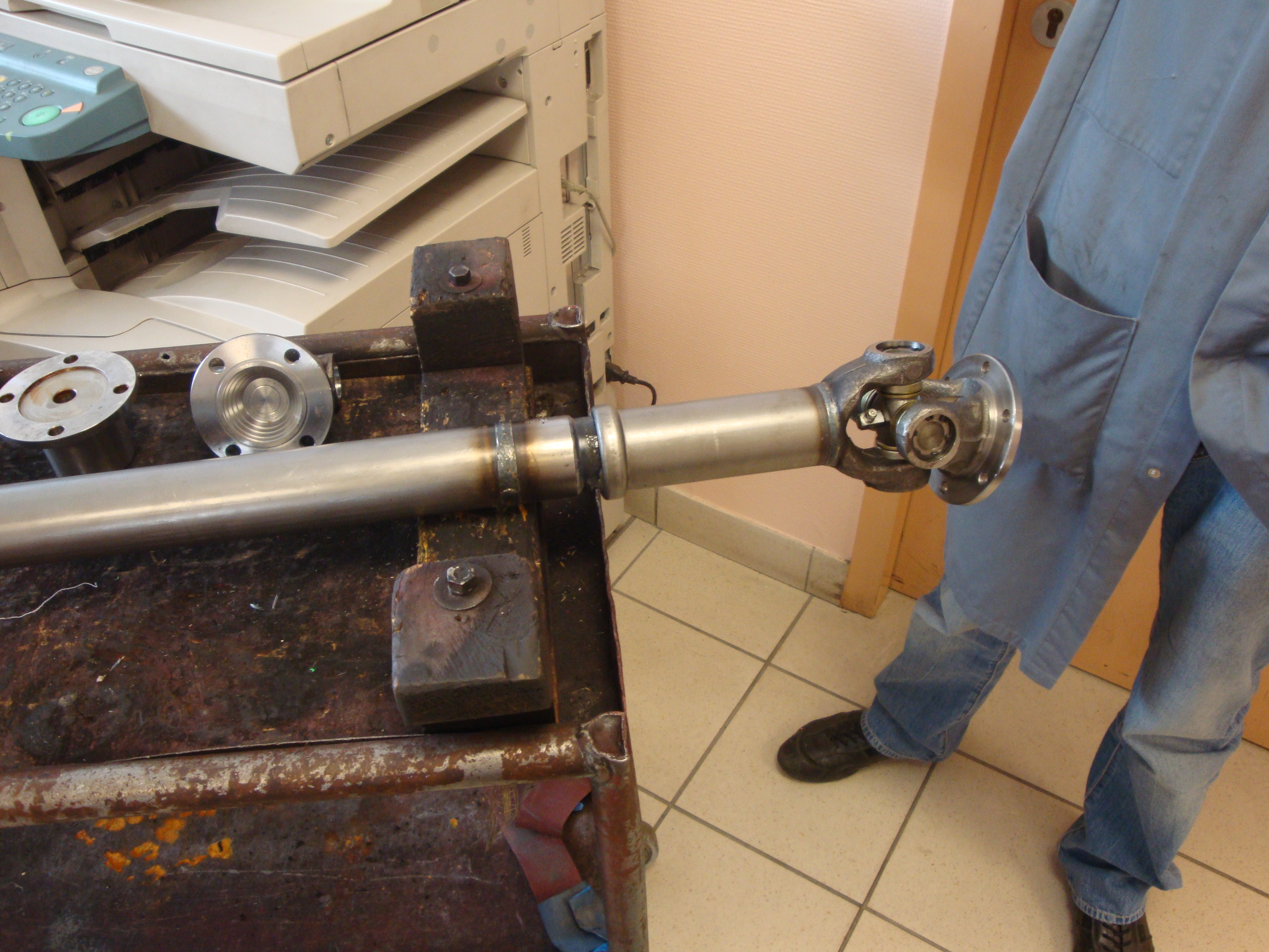

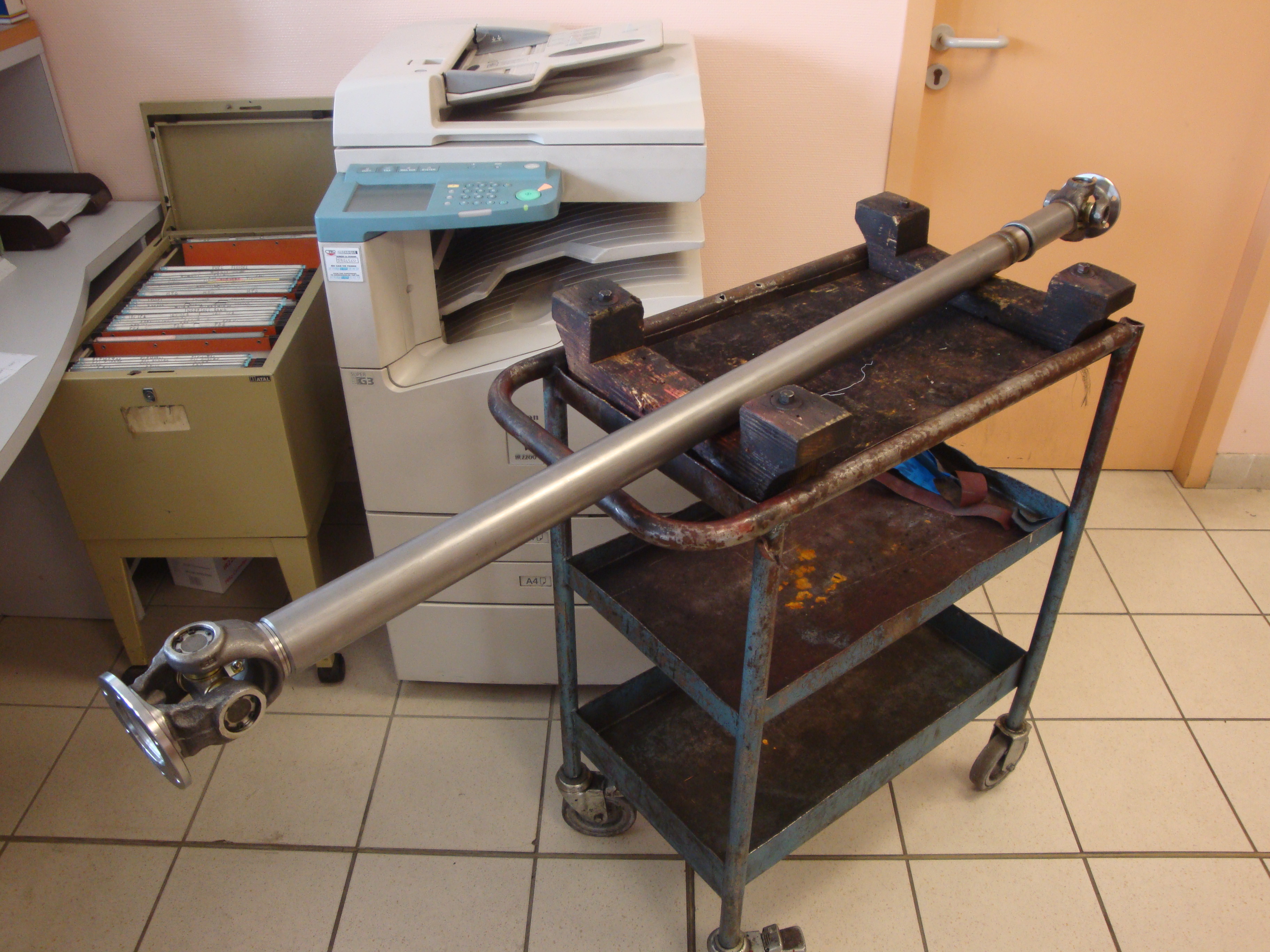

Alors pour les dernières news je suis passé chez Durand Service hier où j'ai rencontré Bruno, le chef d'atelier, qui est super sympa et qui aime son boulot, il a passé 2 heures à essayer de voir comment il pourrait me faire un arbre neuf pour le moins cher possible.
Je serais tranquille avec ça ^^

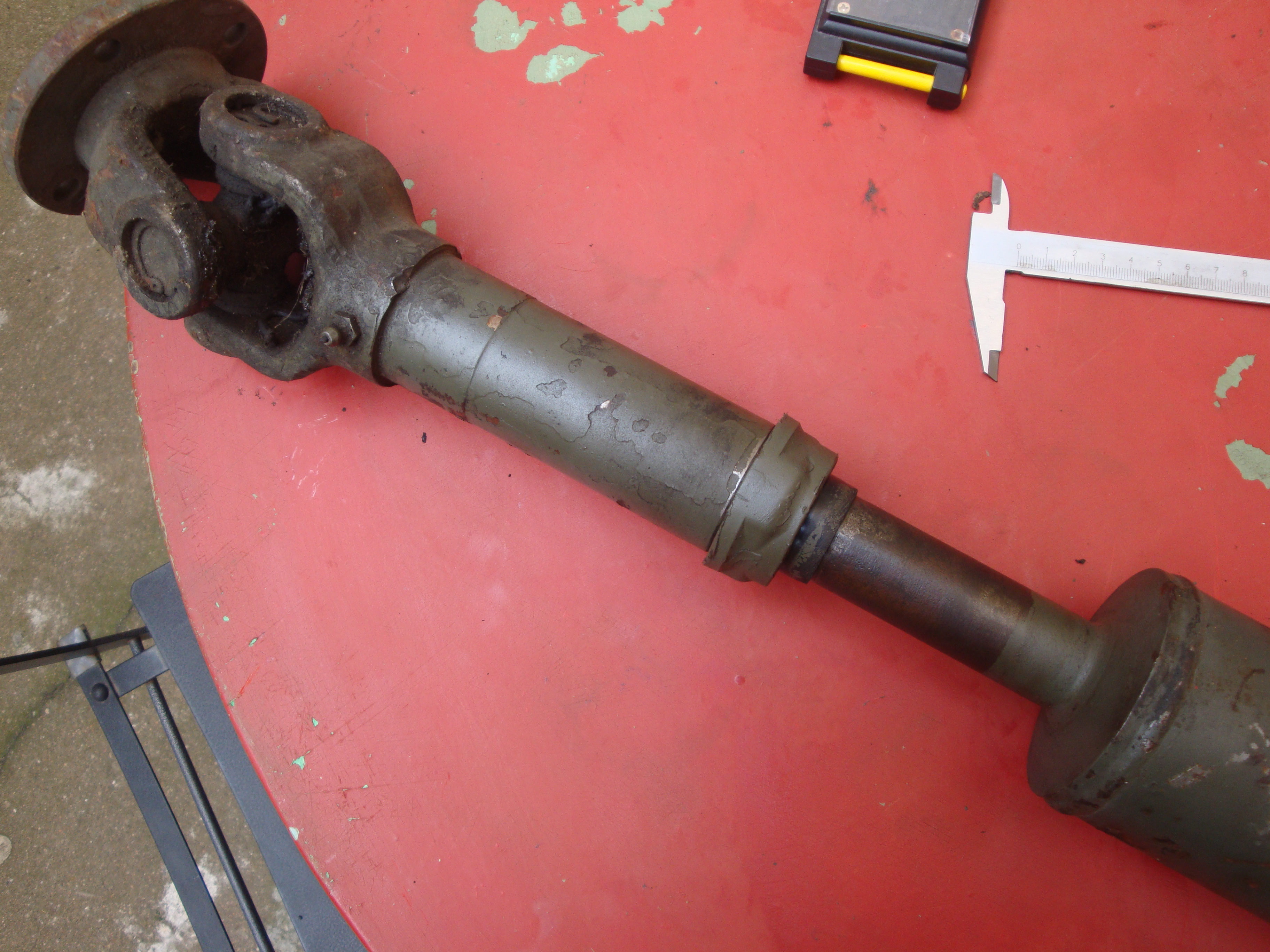

C'était un casse tête, surtout à cause de la flasque 8 trous que nous avons côté BT, apparemment elle est galère à trouver, ce qui explique l'adaptation sur le B de Gérard.
Il m'a sorti un devis à moins de 600€ pour l'arbre neuf. 200€ de moins que chez Bochet finalement, mais toujours trop cher pour mon budget :(
En attendant qu'il me fasse le devis dans l'après-midi pour modifier l'arbre du surplus je suis allé voir une autre boîte à Grenoble, dont Mickaël m'avait filé le contact :
Ets Doucet (spécialiste en transmissions)
17, Rue Henri Dunant
38180 Seyssins
04 76 84 33 70
Rencontre avec Mr Faverger, chef d'atelier, très sympa aussi, qui me propose de faire mon arbre neuf pour 380€ (ttc!) ou alors de modifier celui du surplus pour 150€ en sachant qu'il faut rajouter quasiment 100€ pour remettre des croisillons neuf...
Pour la différence de prix je préfère partir sur du neuf.
Ce sont en fait des arbres initialement prévus pour l'industrie, il en monte sur de grosses machines mais aussi sur des camions.
Le débattement du coulisseau est impressionnant, je vous prendrait les mesures mais je pense qu'il y a facilement 20cm :twisted:
L'arbre d'origine du B a un diamètre de 60, là c'est du 50 mais en plus épais (3mm), c'est donné pour en encaisser 1350Nm, ça devrait suffire :mrgreen:
C'est lui! Il va être mis à la bonne longueur, les flasques vont être changées pour  correspondre à mes entrées de BT et pont, et un coup de peinture pour finir.

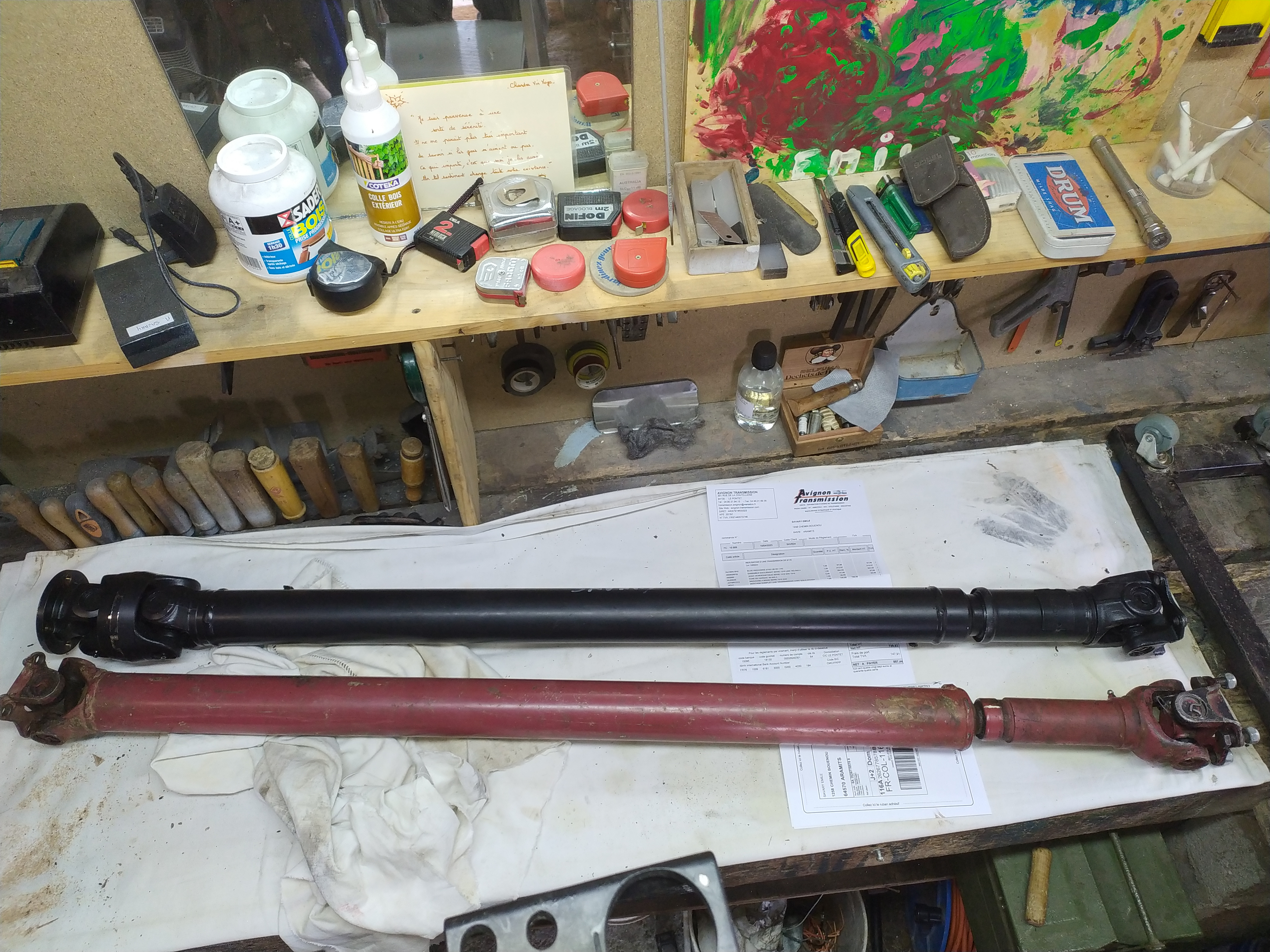

Voila ce que j'ai payé en 2019 chez Avignon transmission, réalisation très rapide
A savoir arbre avant B11O pont renault

Merci pour ton retour !
J'ai fait refaire l'arbre avant avec ajout d'un double cardan pour tenter de limiter les vibration induite dans la transmission lié a la difference d'angle BT / Pont avant.
Pour 800€.
Verdict : Pont neuf, plus de bruit de casserolle lié à la coulisse HS, mais toujours des vibrations / vrombissement cyclique quand l'arbre avant est monté.
