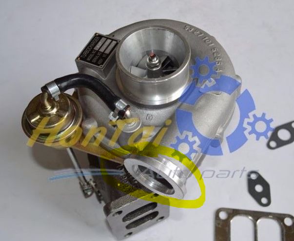

Pour le turbo, je viens de trouver çà : https://www.ebay.com/itm/New-K27-532797 ... Sw-kdXw2BU
A voir pour la suite :mrgreen:

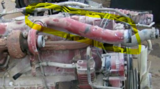

j'ai été faire un tour du coté de mon casseur !
on a fait le tour des tout les moteurs et turbos.... ben il a ub turbo de Iveco Eurocargo 230 ch qui pourrait s'adapter sur mon gros....
Il y aurait une adaptation ou modif à réaliser au niveau de la sortie de la turbine car la fixation est du type collerette et non manchon....
le Ref serait le Holset H35W celui du man semblerait être le H40W et sinon la réf de la Famille pirate le K27 de KKK
Donc pour faire les chose bien, il faudrait que je monte un intercooler de serie M avec l'entrée et la sortie sur la partie haute + le raccord de sortie de turbo et voilà !!!
Capture A.JPG (32.93 Kio) Vu 4097 fois
ma prochainbe visite chez lz casseur sera avec le gros pour voir si la greffe peut prendre...
La suite à très vite ....
Xavier

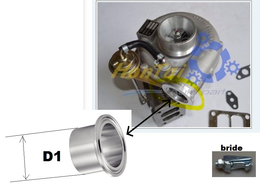

salut Xavier
tu peux mettre un manchon inox en DN100 ou je ne sais quel diamètre ?
connais tu le diametre int de ta durite = D1
je peux t'avoir les brides inox pour tenir les 2 parties ensemble, avec un joint plat cuivre entre les 2 :
ça te fait un beau projet d'adaptation :thumbup:
Fabien

Messages : 2648
Re: Question turbo/POMPE S170
Message par xavier-64 »
Merci pour ton retour, en effet celà pourrait m'être utile :thumbup:
J'ai déjà les pièces sur le M200 que j'ai manque que le turbo.... Le casseur m'a annoncé un prix autour de 300€ ...
Je suis au pays à partir de Jeudi... je vais prendre les mesures....
