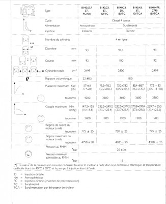

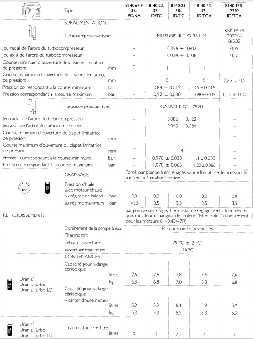

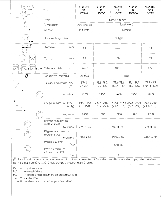

Du coup, ça me fait penser à une question posée sur la perte de charge d'un interco, dans le post sur le montage de l'interco page 5 :
new-one a écrit :Je n'ai pas d'expérience en turbos et réglages divers. Je suis ces post avec beaucoup d'intérêt.
De tout ce que j'ai lu je retiens (en espèrant ne pas dire de bêtises) :
L'intérêt de l'intercooler me semble évident d'un point de vue logique pure. De même, en suivant cette logique, avec un intercooler installé sur un moteur qui n'en avait pas d'origine, augmenter un poil la pression du turbo ne fera que compenser la perte de pression due au refroidissement de l'air dans l'IC. Il me semble donc que ça doit se faire simultanément.
Bha on peut voir que si l'interco est bien dimensionné, l'effet de perte de charge est de 0.1 bar. Voilà une donnée concrête, ainsi que la température d'air admissible qui ne doit pas dépasser 60°c.
PS: je ne me voyais pas créer un post spécifique juste pour cette petite info, alors je la place ici ...
Seb
Messages : 3317
Re: des B et des chevaux
Seb, quel tableau ? Il n'y a que celui de ton inter (peut être d'ailleurs il manque en tête de colonne à quoi ça correspond, différents moteurs, turbos, intercos?) merci d'avance pour nous préciser ça.
Le dernier lien que tu m'avais donné est un moteur de B 120 2L5 interco, ceux là ils sont beaucoup plus facile à trouver, merci bcp quand même, on finira bien par le trouver cet objet rare (à se demander s'il faudra alors le monter sur le camion où l'exposer... :lol: )

Messages : 3317
Re suite
Je reviens sur le commentaire de Raphael qui suggère de monter une boite 6 vitesses.
Est ce que la 6ième est une "prise directe" ou une surmultipliée ? Sur nos B la 5ième est une prise directe (1/1)
Thank's
Seb, nos inters étaient quasi simultanées...
OK vu le tableau. (Le 43 S est l'évolution du 43 avec common rail)
Très intéressant.
De plus je suis heureux :D que les chiffres confirment mes propos qui disent que plus on augmente la puissance d'un moteur plus il y a de calories à évacuer (les 3 moteurs du tableau sont avec interco) De même que si on colle un interco devant le radiateur de refroidissement celui ci sera moins efficace (voir les calories à évacuer de l'interco) et freinera le passage d'air donc encore moins d'efficacité du radiateur. J'ai trouvé un super spécialiste des réparations/fabrications de radiateur qui m'a d'ailleurs confirmé que les radiateurs B 80 B90 B 110 étaient les mêmes et qu'ils avaient été améliorés (modifs tubulures) à partir des B 120 ce qui semble démontrer que les capacités ont été exploitées "à la limite supérieure" (vu l'historique) sur le B 110.
Si je trouve mon 2L8 interco, j'ai bien l'intention de lui faire faire un radiateur à 3 faisceaux (au lieu des 2 actuels du B 110) pour les raisons ci dessus.
Merci d'avoir déniché ces infos

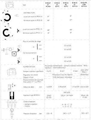

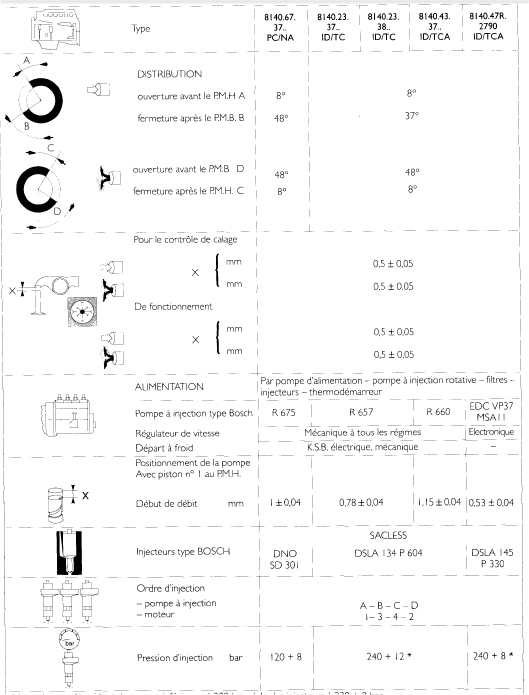

machin a écrit :Et sinon un moteur d'iveco 35.12 (2.8l td interco sofim )par exemple, il a quoi comme différence par rapport au B120 .Bon les tubulures d'admission d'air le turbo n'est pas le même l'echappement sûrement aussi,mais question pompe et injecteur esque c'est des 5 trous avec une pompe bosh?
pour les Ziv en 8140-43 :
download/file.php?id=44678
moteur 8140-43
PI BOSCH R660
Injecteurs SACLESS DSLA 134P604
par contre, sur la doc renault, je n'arrive pas à faire la correspondance pour la PI, en cherchant un peu sur internet :
PI B120 : R393 - 8140.47-2530
PI B120 : R494 - 8140.47-2585
Injecteur B120 : DLLA 150 P 315
mais il faudrait pouvoir comparer du 8140-47 Renault équivalent à un "8140-47 Iveco" mais là ... :(
[édit 05/03/14](car le 8140-43 est common rail donc rien à voir à priori ...)
C'est le 8140-43S qui est common rail ... mais cela ne change pas grand choses, car on peut voir que les "périphériques" (PI, Injecteur, turbo) ont des ref différentes (mais caractéristiques presque identiques ?)
Seb

Messages : 3317
J'ai sous les yeux un document "détourné" d'un atelier RVI qui dit que pour le B 120 avec un 8140.43.2585
- la PI est VR.R690 calage 1,10mm
- les injecteurs DSLA 134 P604 tarés à 240 b (tolérances -0 +12)
N'étant pas capable de savoir si un 2L8 d'une autre origine que B 120 Renault peut se monter sur mon B j'exclue cette possibilité... jusqu'au jour où je saurais que ça peut se faire. Peut être vais je ouvrir un post dans la rubrique Iveco pour demander à ceux qui ont un 2L8 DTI interco de faire plein de photos et de mesurer l'encombrement (côtes extérieures tous "ustensiles" périphériques compris)
