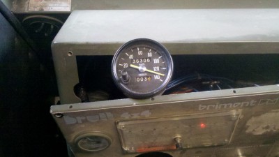

Pourquoi que l'aiguille du compteur ne décolle pas appart avec la perçeuse
avant de me taper le carter de la BT ( hein Guilhem
) je soupçonne le renvoi-d'angle, vu la taille de l'objet, il me faut ressortir des outils, qu'on utilise tous les jours, une clé plate de 8

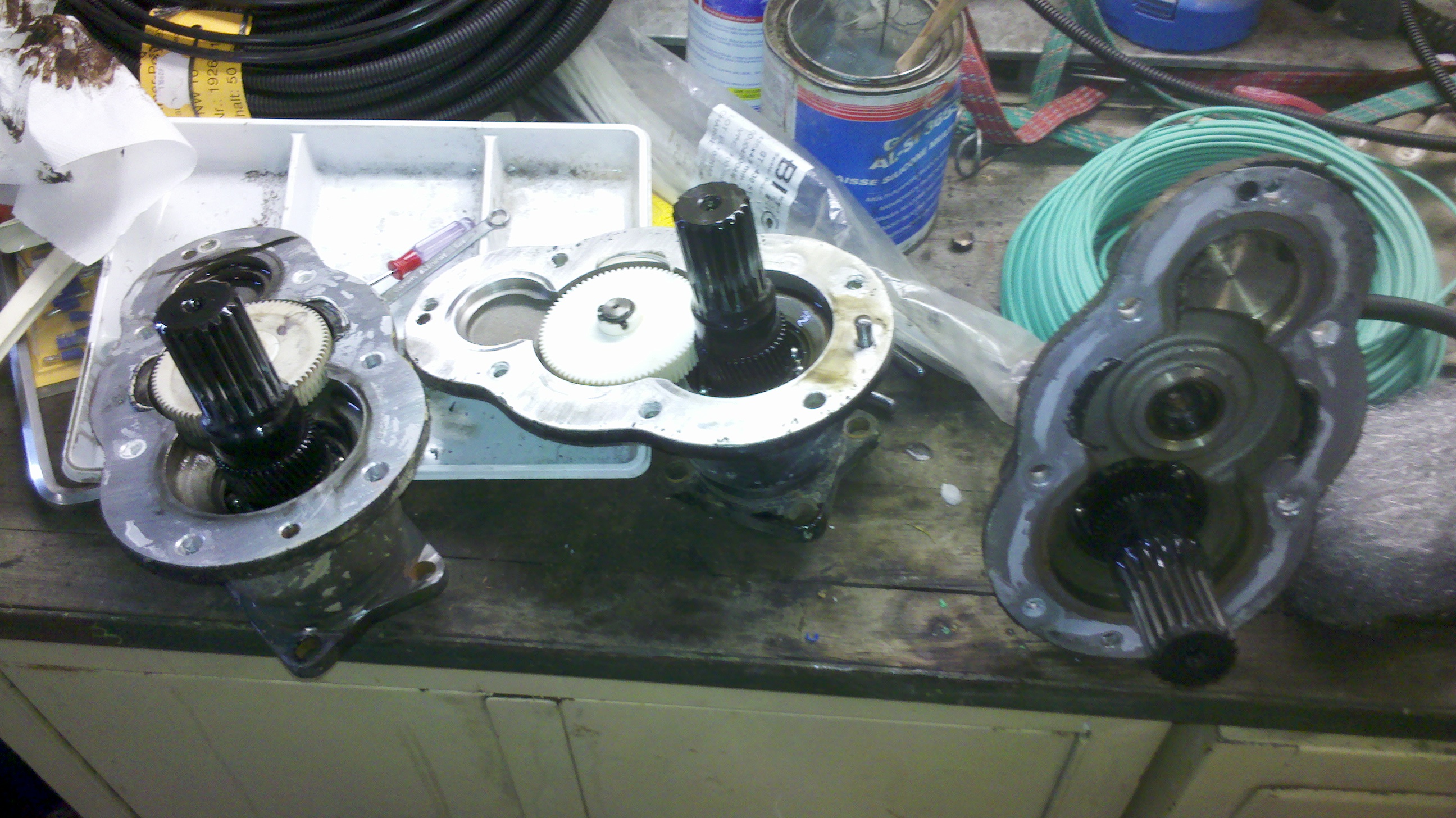

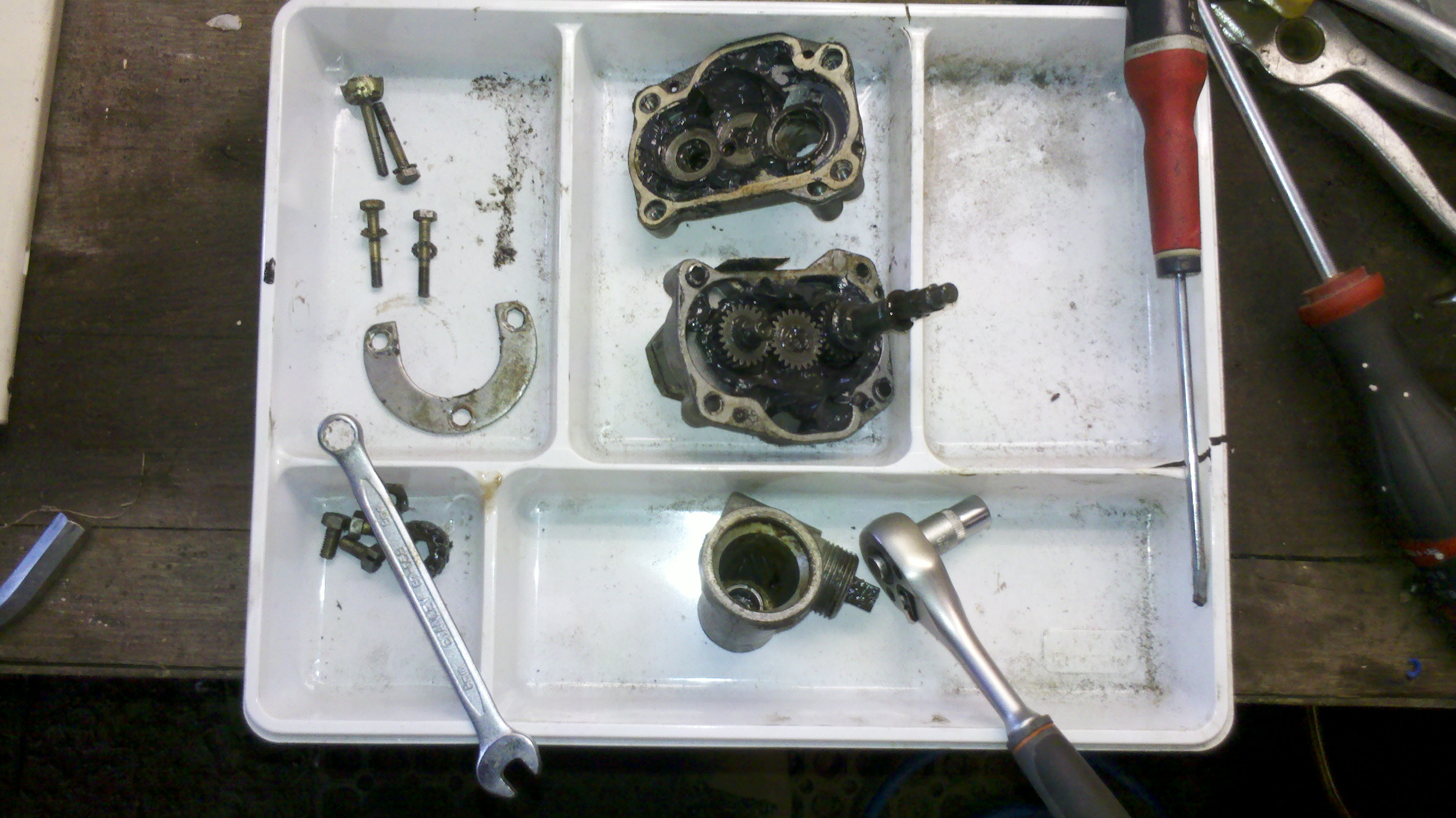

bon R.A.S. appart un peu de Muttela côté sortie...sinon c'est du 1/1 c'est à dire 23 dents sur le pignon d'entrée, 23 sur l'intermédiaire, 23 sur celui de sortie. Donc ça sert juste à éviter que le câble se fasse froter par la chape de l'arbre BT > Pt AV, j'le sais parce que je l'ai mis en direct le câble histoire de voir si l'aiguille déniais lever. Mes Cou......

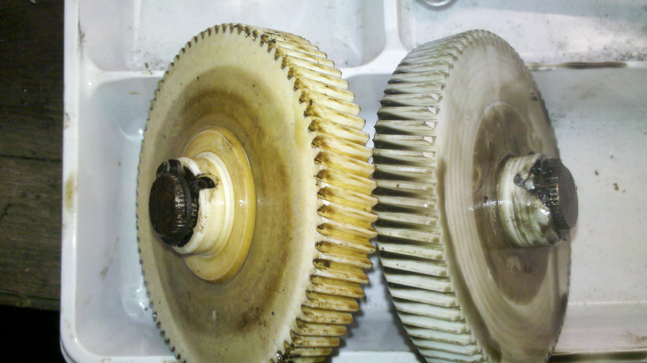

Bon donc c'est bien ce que je craignais le pignon de la Bt
pour celà il faut déjà tomber l'arbre Bv > Pt AV

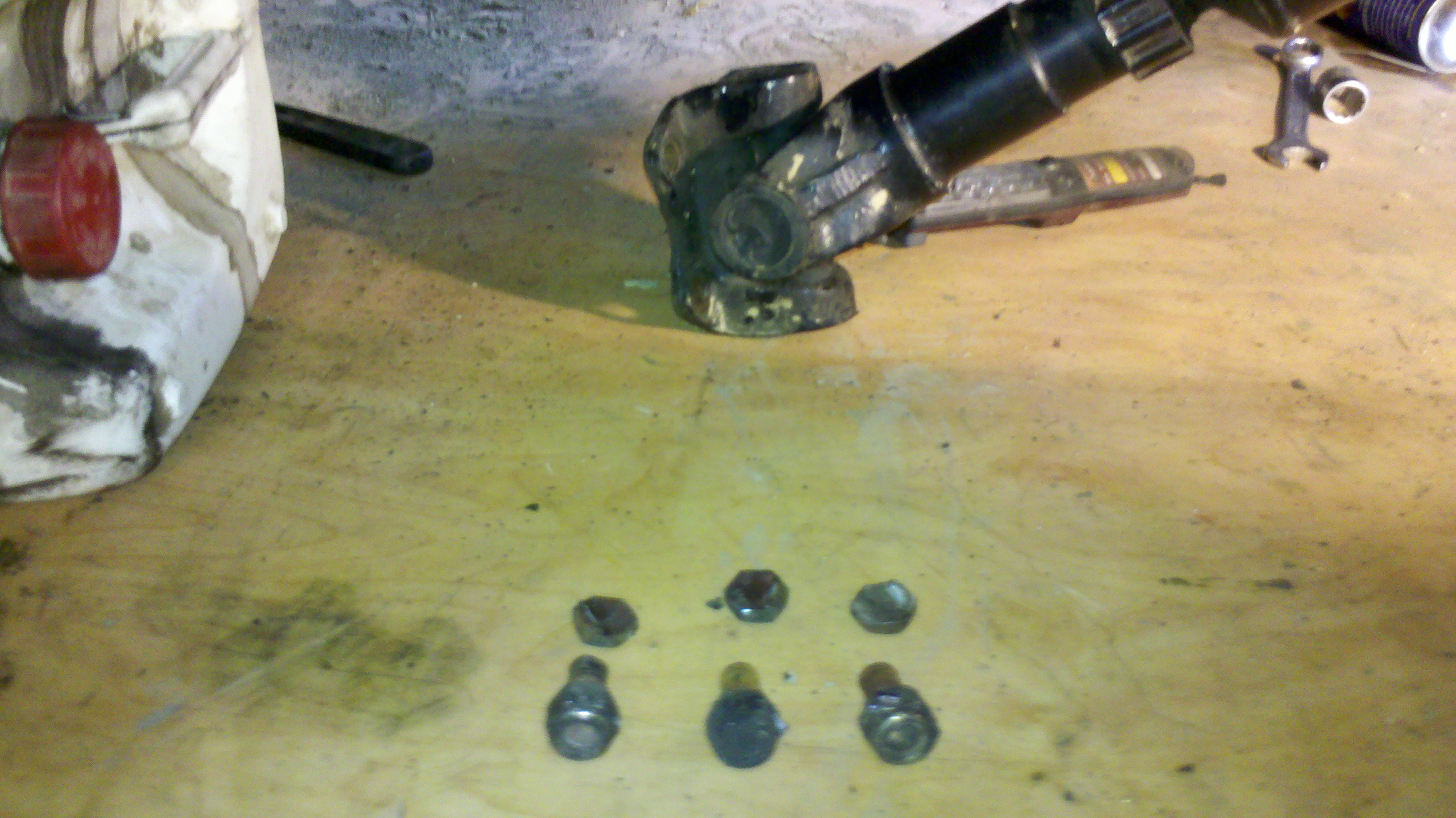

encu..... de mécano qui n'a pas mis de graisse !!! Après moulte tentatives j'opte pour mon outil préféré une bonne tronçonneuse en 125 règlé !
7 boulons à la clé allen de 8, un coup de martal pour décoller la pâte à joint ( à ça il ne l'a pas oublier le mécano ) et voilà le carter tombé et là carnage a droite le " neuf " et à gauche l'explication ça sert d'avoir de la pièce d'avance

Là c'était en statique après la vidange de la BT l'arbre encore par terre. Après je suis allé faire un tour dans les chemins tests et un peu sur route,verdict : fiable à 3-4 km/h près cool !

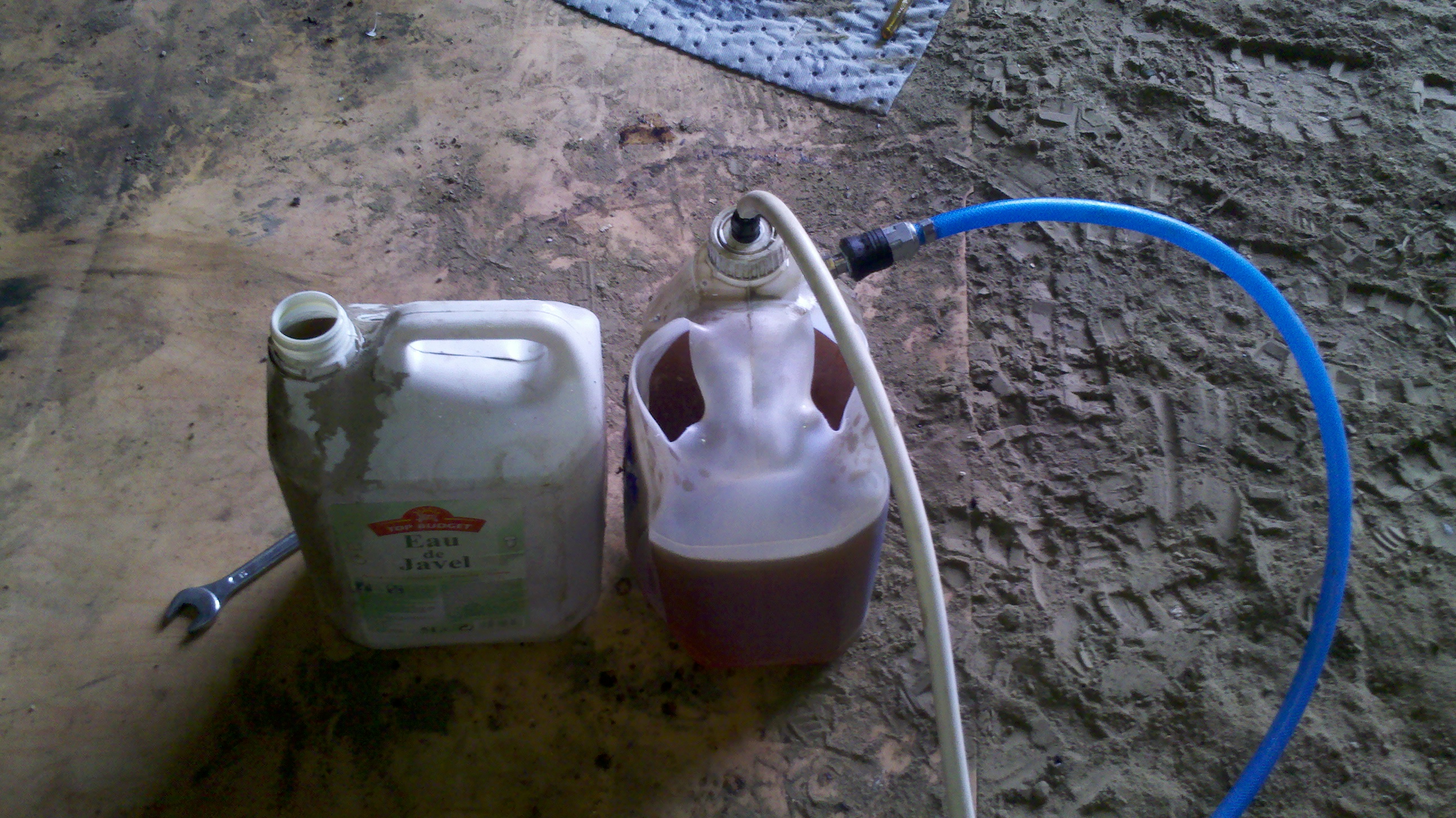

Autre chose, si par fénéantise, comme moi, il vous prend l'envie de mettre un bidon de 5 litres d'huile de pont sous pression, histoire de vous épargner tout ça à la seringue. Sachez que la pression nécessaire pour faire passer l'huile dans un petit tuyau, est supérieur à celle nécessaire pour faire exploser le dit bidon

mais du coup y'a pas que moi qui ait démonté le carter de BT (c'est vite fait au demeurant) chez moi le pignon pvc n'est pas top mais il peut encore faire et mon mécano de précision m'a refait le tournevis de sortie tachy qui était mort (merci pôapa!) à cause du fameux renvoi qui moi c'était grippé! il me faut d'ailleurs en pécher un chez Brink il m'a dit qu'il en avait des ressemblants.
