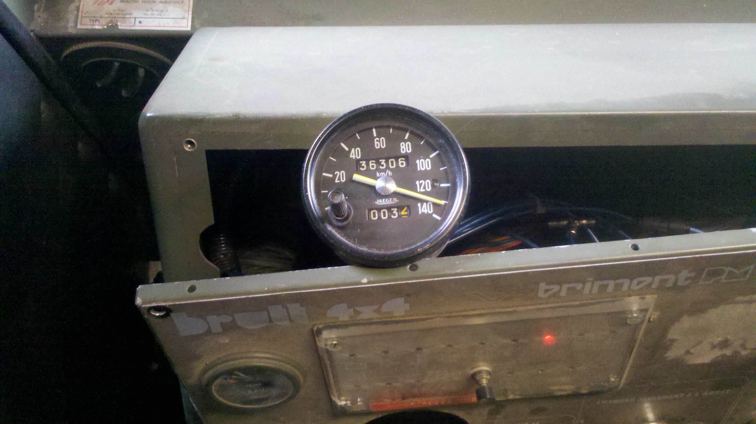

sinon aujourd'hui j'ai pas chomé
Pourquoi que l'aiguille du compteur ne décolle pas appart avec la perçeuse :? ????
avant de me taper le carter de la BT ( hein Guilhem :wink: ) je soupçonne le renvoi-d'angle, vu la taille de l'objet, il me faut ressortir des outils, qu'on utilise tous les jours, une clé plate de 8 :(
bon R.A.S. appart un peu de Muttela côté sortie...sinon c'est du 1/1 c'est à dire 23 dents sur le pignon d'entrée, 23 sur l'intermédiaire, 23 sur celui de sortie. Donc ça sert juste à éviter que le câble se fasse froter par la chape de l'arbre BT > Pt AV, j'le sais parce que je l'ai mis en direct le câble histoire de voir si l'aiguille déniais lever. Mes Cou......
Bon donc c'est bien ce que je craignais le pignon de la Bt :evil:
pour celà il faut déjà tomber l'arbre Bv > Pt AV :lol: :evil:
encu..... de mécano qui n'a pas mis de graisse !!! Après moulte tentatives j'opte pour mon outil préféré une bonne tronçonneuse en 125
règlé !
7 boulons à la clé allen de 8, un coup de martal pour décoller la pâte à joint ( à ça il ne l'a pas oublier le mécano ) et voilà le carter tombé et là carnage
a droite le " neuf " et à gauche l'explication
ça sert d'avoir de la pièce d'avance
bon une fois le tout remonté

Là c'était en statique après la vidange de la BT l'arbre encore par terre. Après je suis allé faire un tour dans les chemins tests et un peu sur route,verdict : fiable à 3-4 km/h près cool !
