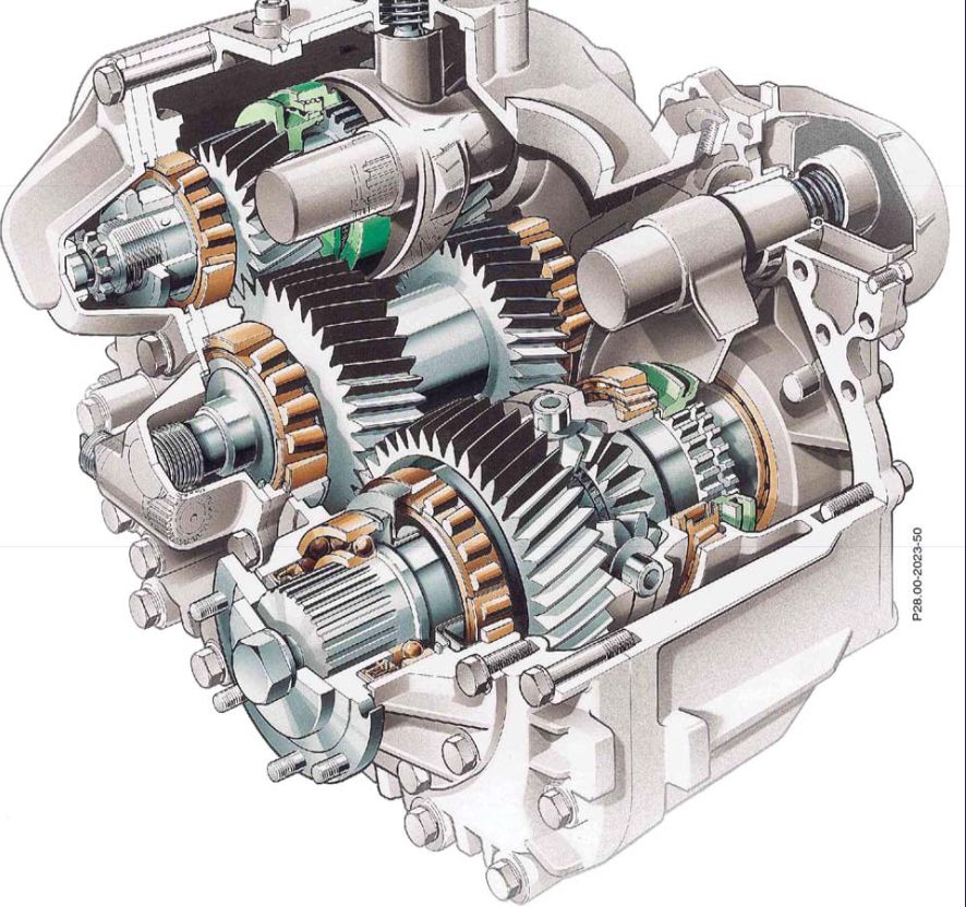

"Transfer Case Power FlowTransfer Case" Page 19.
Sens horaire à priori.

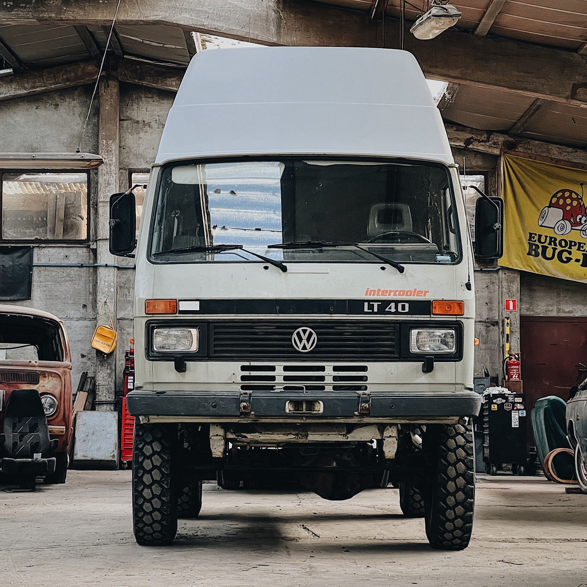

3 arbres pour la VG 150 donc ça tourne dans le même sens disons que l'entrée de la BV.
Donc pour monter cette boite sur ponts Renault ou Hurth il faut faire tourner les diff dans l'autre sens.

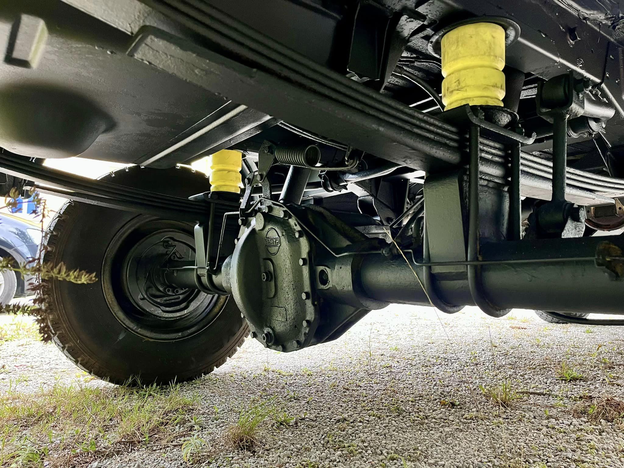

Sur les VW LT 4x4 c'est étrange :
On dirait que le nez de pont est dessus dessous... Pour être lubrifié correctement il devrait être dans le bas non ? Quoique comme ça en marche avant la couronne amène l'huile sur le pignon....
(Source https://www.facebook.com/groups/vwlt4x4 ... 613081462/ )
même pièces que sur les B90 hurth mais le nez de pont est complétement différent pour l'avant.
Bastien (source : https://www.facebook.com/photo/?fbid=905832357226564 )

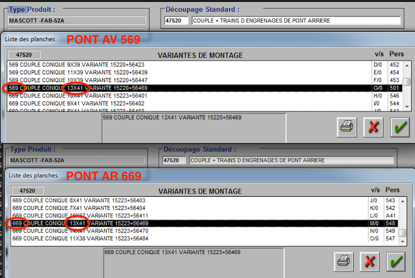

Je viens de faire une découverte intéressante en me perdant un peu dans les refs Renault..
Les Mascott partage une partie des pièces et organes du B, parfois un peu modernisée.
Parmis eux .. les ponts .. On retrouve le type 669 (le gros avec blocage de diff en option).
Et le petit, le type 559 qui sert de pont AV sur nos B Ponticelli et Renault.
Chez Ponticelli c'est un couple conique "normal" de pont AR qui est dans le pont AV (le pont tourne à l'envers pour aller vers l'avant).
Chez Renault c'est un couple conique "inversé" spécifique qui est dans le pont AV (le pont tourne "normalement" pour aller vers l'avant).
Bon jusqu'ici rien de bien neuf, mais je plante le terrain.
Sur ces camion en 4x4 avec le pont AR 669 et le pont AV 569 on à que deux choix possible... 7x41 et 8x41 pour les couples conique.
Ce sont les seul qui ont le même ratio dans la banque de pièce du B..
Mais quel n'as pas été ma surprise de découvrir que sur Mascott, pour ces mêmes deux type de pont il existe un couple en 13x41

Maintenant si je change la variable du couple conique de 5.12 à 3.15 en 13x41
Par contre sur un B Renault si on met ce couple conique à l'avant il faudra changer de BT pour que l'avant tourne "à l'envers" comme sur un Ponticelli et c'est là que la VG150 avec differentiel inter-pont (4x4 permanent) intervient. Puisque elle tourne dans l'autre sens que la VG80 ou 100

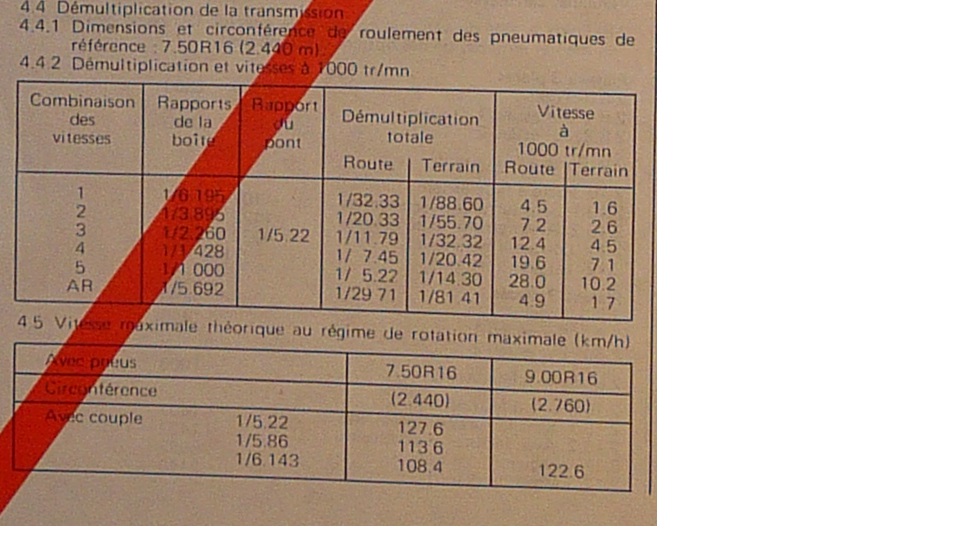

je n'ai pas trop la tête a faire des maths là tout de suite mais .... a supposer qu'on change les couples coniques d'un véhicule pour qu'il roule 50% plus vite ou même moins... et a supposer qu'on lui adjoigne un moteur dont le couple lui permette d'exploiter celà.
sachant que avant modif quand on est disons en 3eme courte on roule a la même vitesse qu'en 1ere longue ?
que changer les couples coniques multiplie le rapport de toutes les vitesses y compris les courtes bien entendu... ce serait un peu comme renoncer aux courtes et se retrouver avec 2 gammes longues, ou longue et extra longues ...

je vous laisse investiguer avec les données spécifiques au ponticelli, je parle surtout de mémoire par rapport aux ivecos equipés de base de 750r16 comme les ponti mais les ratios sont certainement un poil différents, on voit néanmoins sur ce barré rouge d'iveco qu'on a bien la 3eme courte équivalente a la premiere "dite longue" alors qu'en pratique et surtout a vide on démarre en seconde la premiere "dite longue" étant extremement courte. et la 4eme courte étant identique a la seconde longue...HiddenTTY a écrit : 02 janv. 2024 18:23 ...
J'ai l’impression que la 1ere lente tire immensément courte, mais je n'ai pas de repère autre en véhicule TT
On se disais en en discutant avec Mo qu'en effet il faut presque prévoir le moteur en conséquence pour récupéré du couple ailleurs..
a la 5eme courte en revanche on tire plus court que le rapport suivant (3eme) en long, c'est pas non plus purement linéaire.

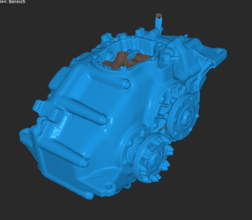

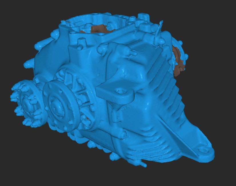

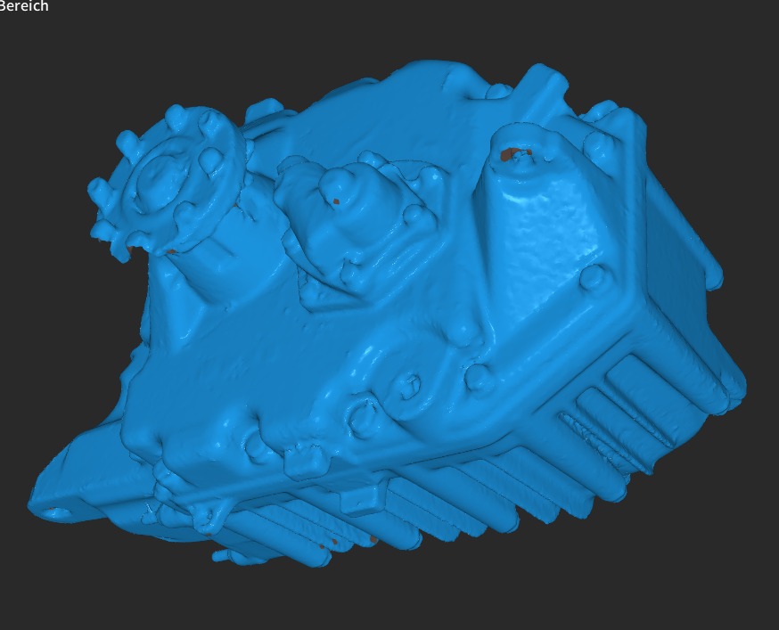

Si jamais certains considère un passage vers la VG80 en remplacement d'une VG100 en fin de vie par exemple..
Alors voici un scan 3D de la VG80.. ça pourra aider les intéresser à prévoir les supports de fixation.
b
Fichier 3D :
b
Fichier 3D :
