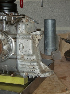

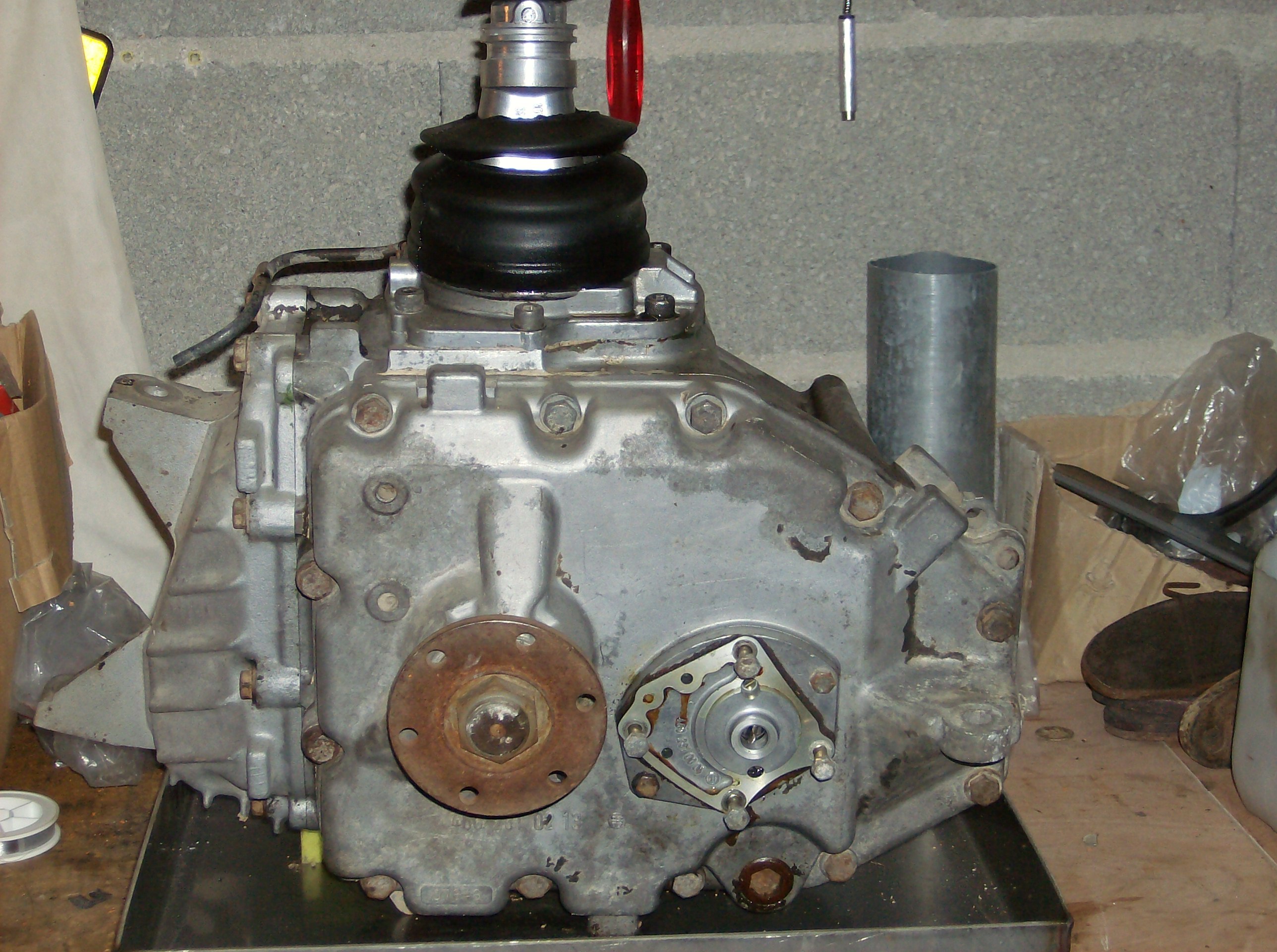

j'ai trouvé une BT Steyr VG100.
elle a bien les même ref que la mienne, seul l'inclinaison des pattes sur le cote "petit carter" ont une inclinaison que la mienne a pas.
d'après les plans, et de visu, mon carter a patte droite doit remplacer sans problème le carter a patte en l'air.
les tulipes ont un diametres different, je crois car je ne peux plus voir sur mon B. et puis ca s'interverti. les sens de rotations sont bien les bons et les vitesses de reduction sont apparement les memes.
qui a déjà demonter sa BT et pourrai me confirmer ?
a+
Marc.
a+
Marc.

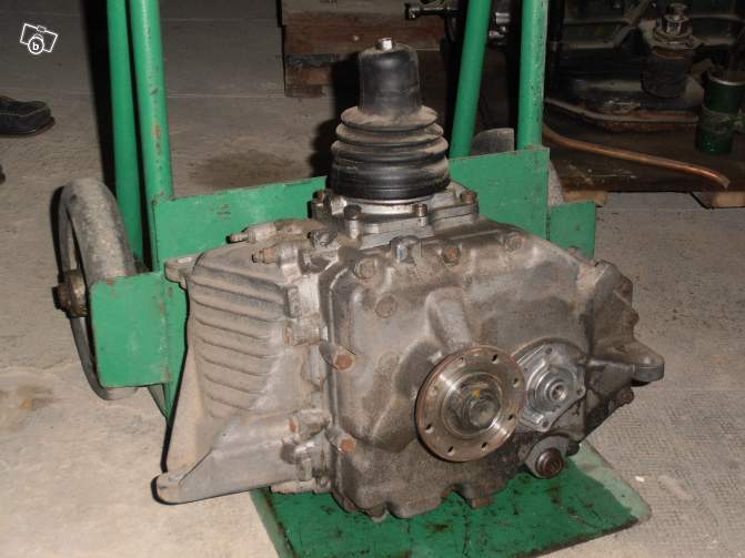

celle ci semble avoir des fixations différentes par exemple
Prix : 650 €
Ville : Pont-du-Château
Code postal : 63430
Description :
Bonjour, je propose 1 boîte de transfert pour MERCEDES G 290 GD 4x4, 180 000 kms, très propre, fonctionne sans accrocs.

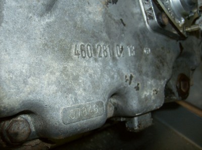

Re: compatibilité de BT
ben ya personne qui sait ?
model 460 : sens de rotation inversé (model av 90 mercedes class G)
07846 c'est quoi ce n° ?
a+
Marc
a+
Marc

- Messages : 3570
- Messages : 3570
méacoulpa, je viens d'aller jeter un œil, c'est pas aussi clair que la doc l'indique :
j'ai sur mon B90 :
coté AR :
460 281 10 13 et 64219
coté AV :
480 261 04 01
coté gauche :
460 281 11 13
Seb
j'ai sur mon B90 :
coté AR :
coté AV :
480 261 04 01
coté gauche :
460 281 11 13
Seb
