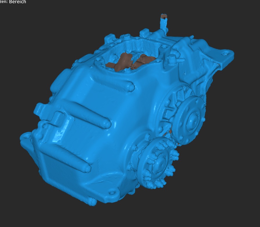

Si jamais certains considère un passage vers la VG80 en remplacement d'une VG100 en fin de vie par exemple..
Alors voici un scan 3D de la VG80.. ça pourra aider les intéresser à prévoir les supports de fixation.
