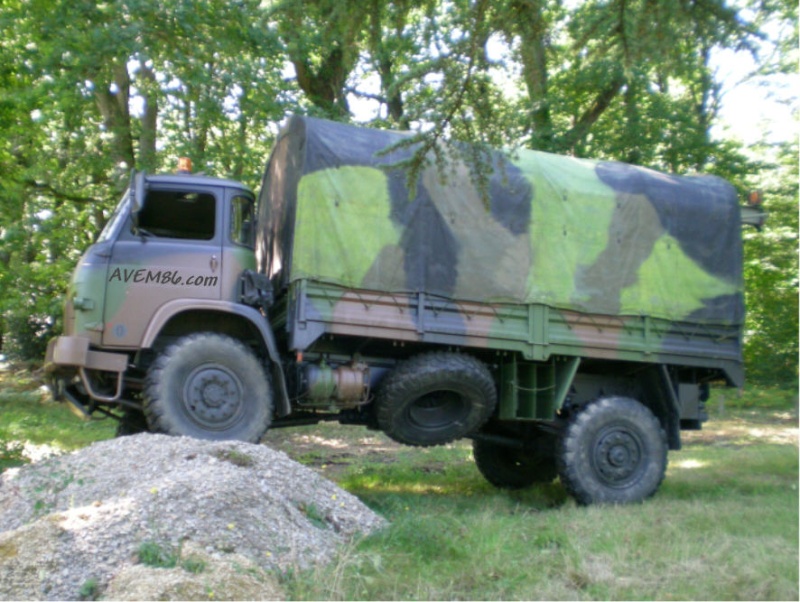

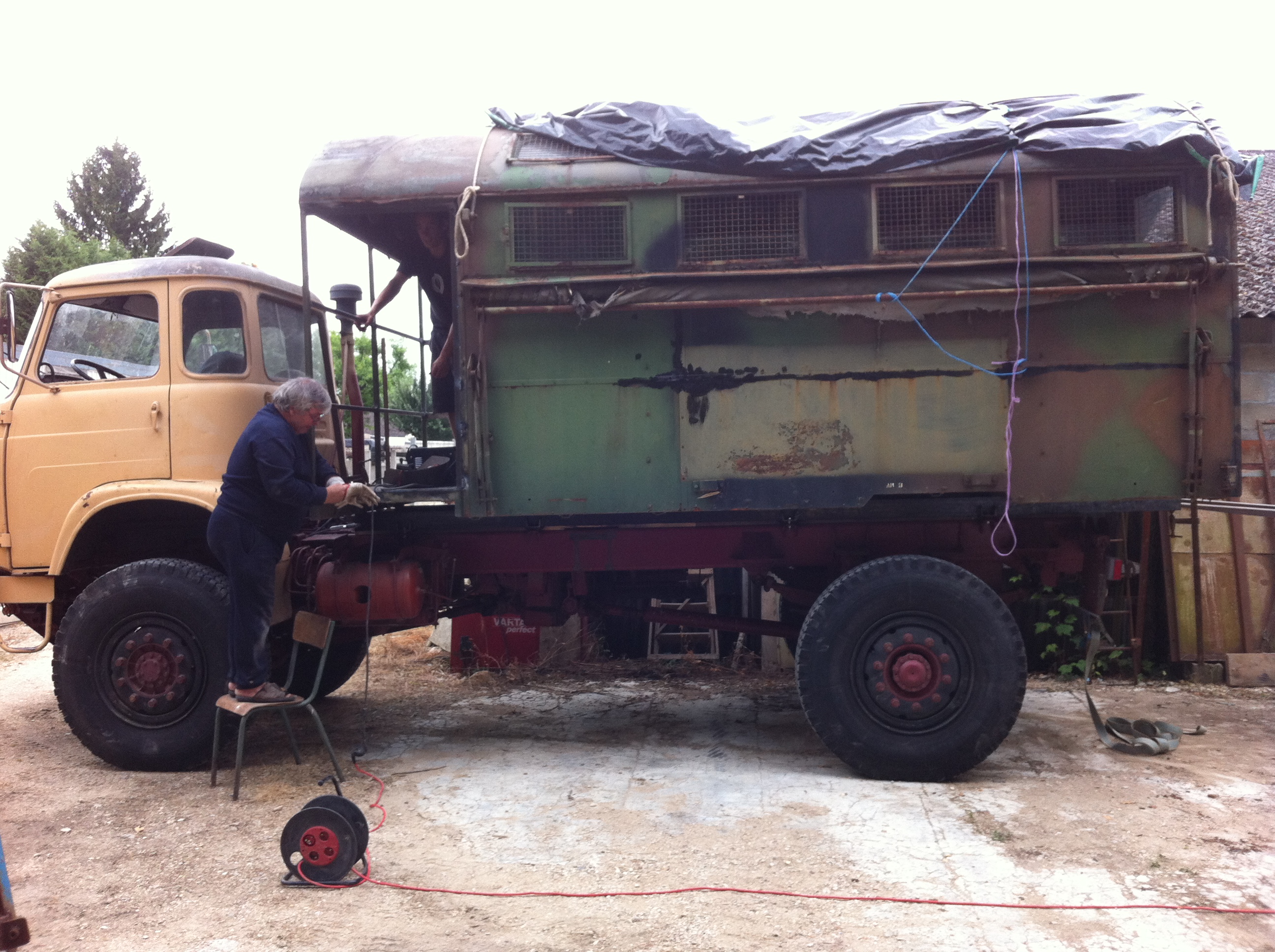

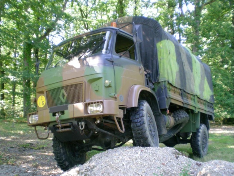

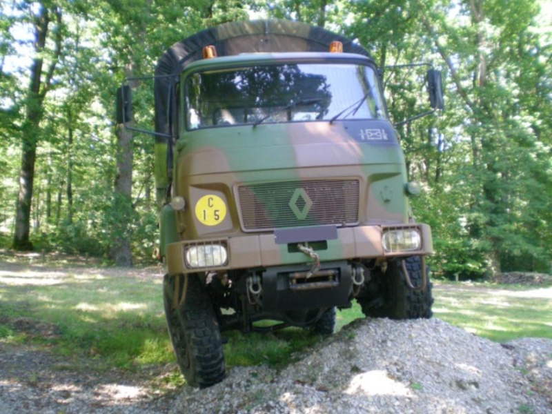

le pont arrière est raide l'avant est très souple ... on le voit bien sur les photos au dessus ....
quand au vrillage du châssis en TT je n'y croyais pas trop :mrgreen:
mais en faisant pas mal de TT avec djo qui me suivais avec son s170 il m'a dit que parfois il voyais le plateau (avec ses ridelle ) vraiment beaucoup vriller
je pousse le trm jusqu’à ses limites certe mais je suis a vide (plateau + pneu je dirais 1T,1t5....)
il y a quelqu'un qui a monter sa caisse sncf avec des rondelle belleville sur son trm c'est a mon avis le plus adapter au 4000 sans trop se prendre le chouxpour quelqu'un qui veut assouplir le montage :mrgreen: :D
bon après tu peu monter la caisse en fixe beaucoup le font et ca marche bien ....
le plateau d'origine du trm a des cales en bois entre son châssis et celui du camion , en general sur les vieux bahut c'est toujours fait comme ca
surtout que je ne sais pas si c'est une bonne idée de monter la m52 en souple ....
elle est très très lourde tout de même .... :? je préfèrerais personnellement la savoir bien solidaire du châssis que souple a se "balader" :lol:
de plus elle doit être très raide alors c'est pas elle qui va se déformer :lol:

Pour ma part je pense garder le plateau et comme Pacha la dit monter en souple le 1er couple de fixation a l'avant. (ressort ou silent bloc)
Je pense que ca devrait suffire pour la torsion sur ce camion.
Pense tu que je doit virer cette fameuse cale en bois ? (ce qui permet déjà une certaine torsion)
Pacha
Jamais sans mes...
Jamais sans mes...
Messages : 2784
Nom du véhicule : Hope
Re: Un pas de plus pour le tour du Monde!
Message par Pacha »
djiboo a écrit :Pour ma part je pense garder le plateau et comme Pacha la dit monter en souple le 1er couple de fixation a l'avant. (ressort ou silent bloc)
Non je pense qu'il faut conserver les cales en bois qui servent d'interface entre le châssis et le plateau. Elles servent
à répartir la charge sur le châssis.
Même en "libérant" le 1er couple de fixation, le bois reste "pincé" entre le châssis et le plateau.
Perso c'est mon intention mais je n'ai pas encore fait ce montage, je suis toujours bridé...je verrai à l'usage si c'est nécessaire.
A priori la torsion est extrêmement faible, si ma cellule ne bouge pas, je vais pas compliquer les choses... :lol:

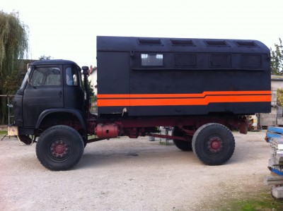

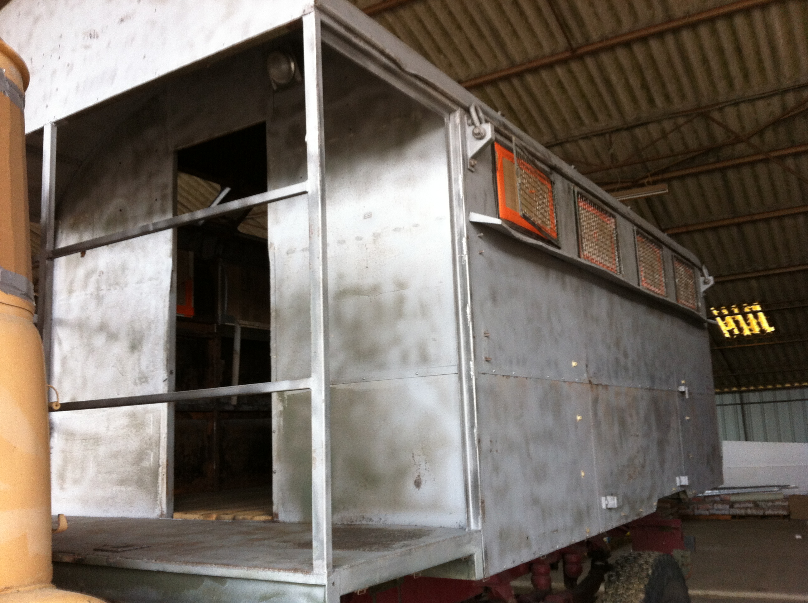

Voici les dernières transformations entre le sablage, le tolage, la préparation peinture et la peinture: Enjoy.
Bon j'ai pas eu assez de orange pour finir le devant (marche pieds- grille etc...) on verra début mars quand le temps le permettra... en Attendant commencons l'isolation

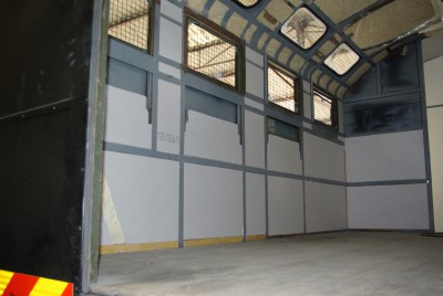

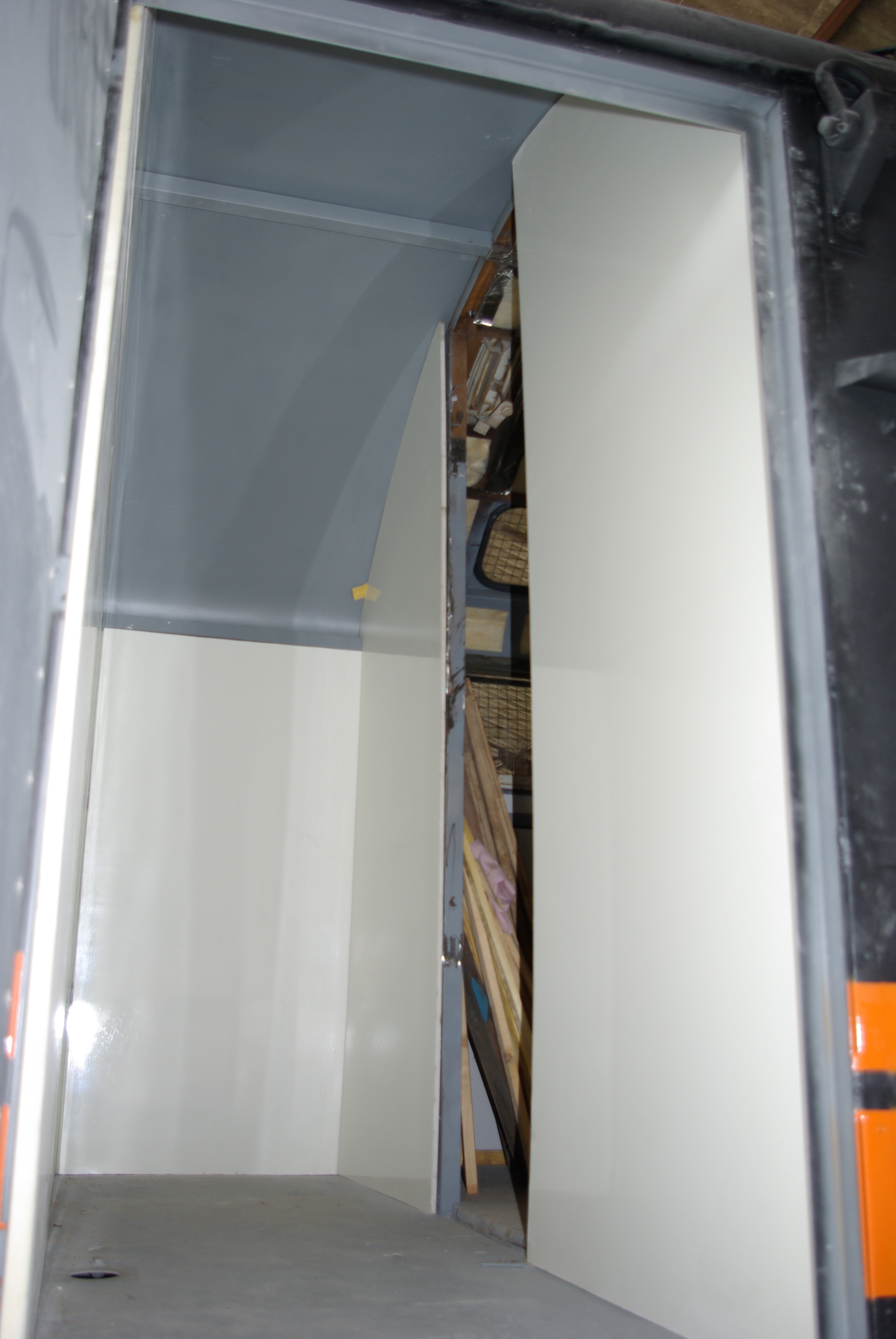

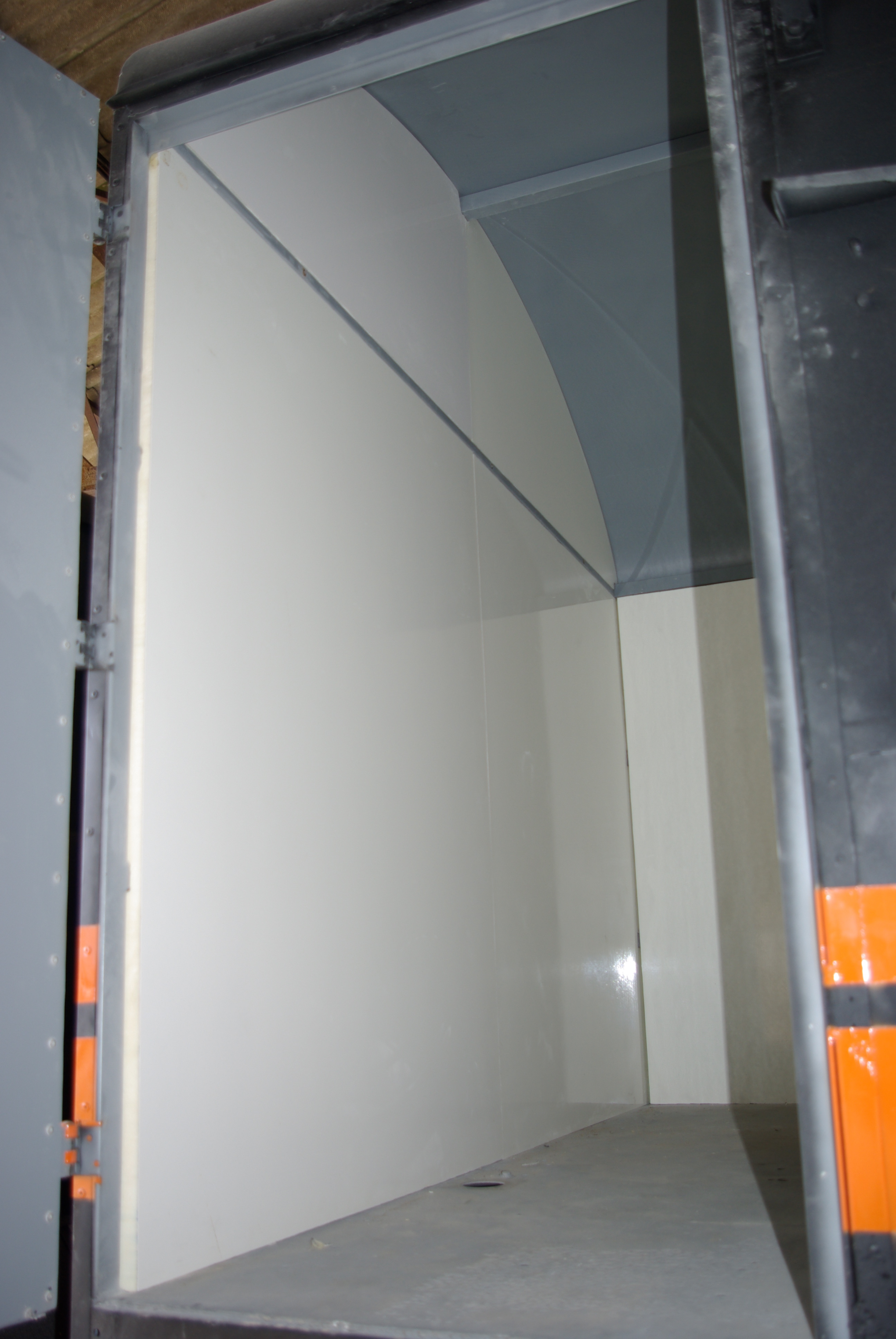

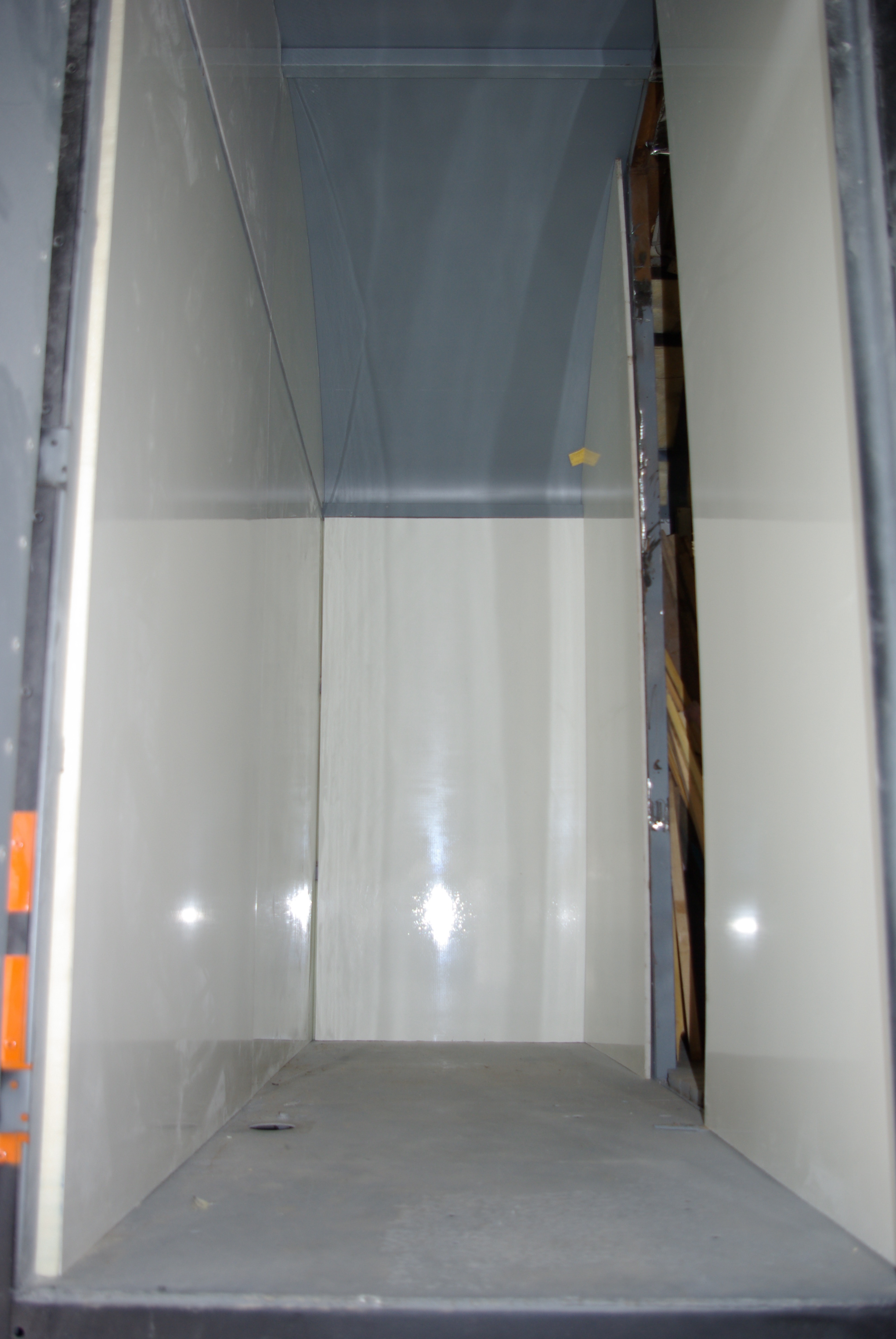

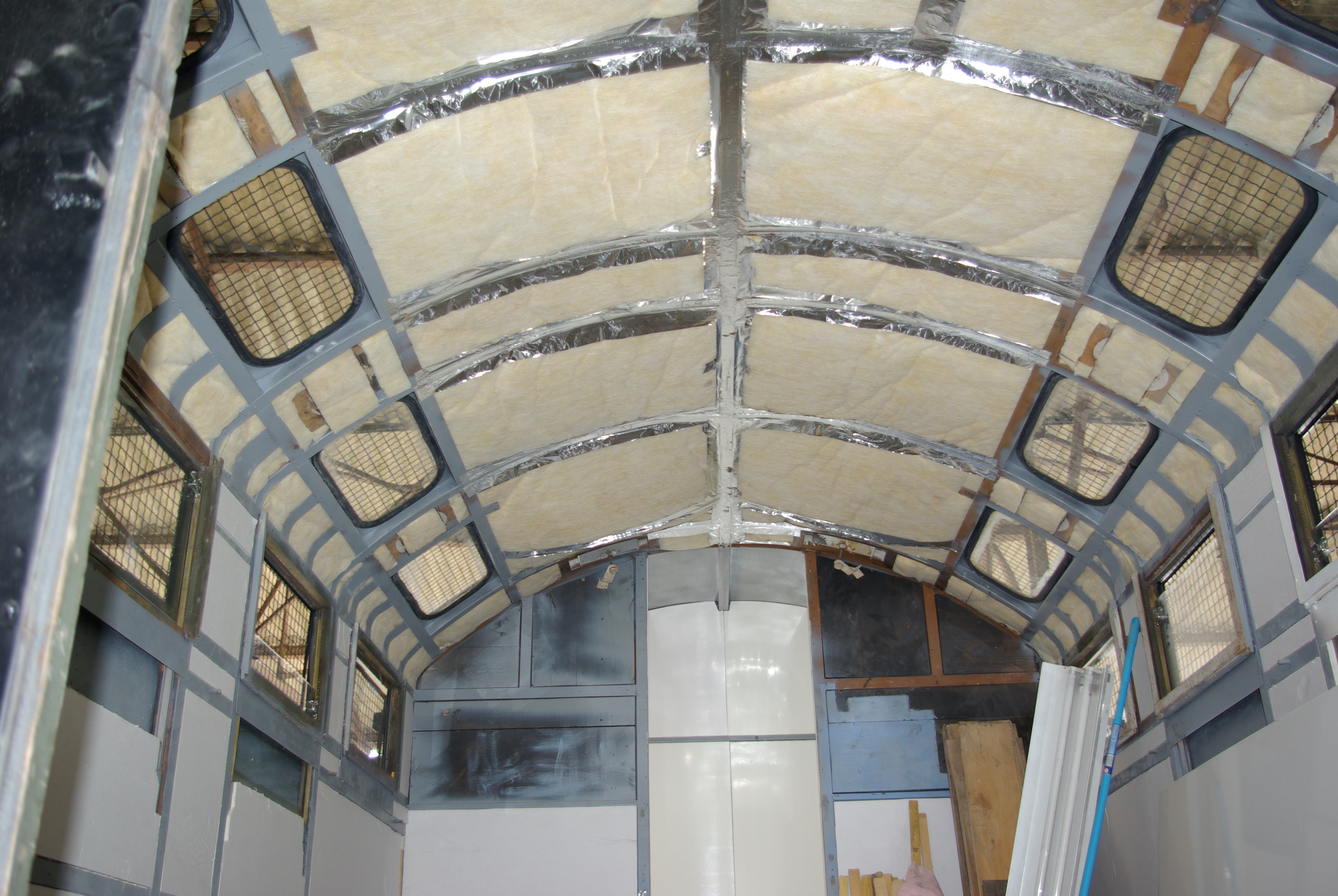

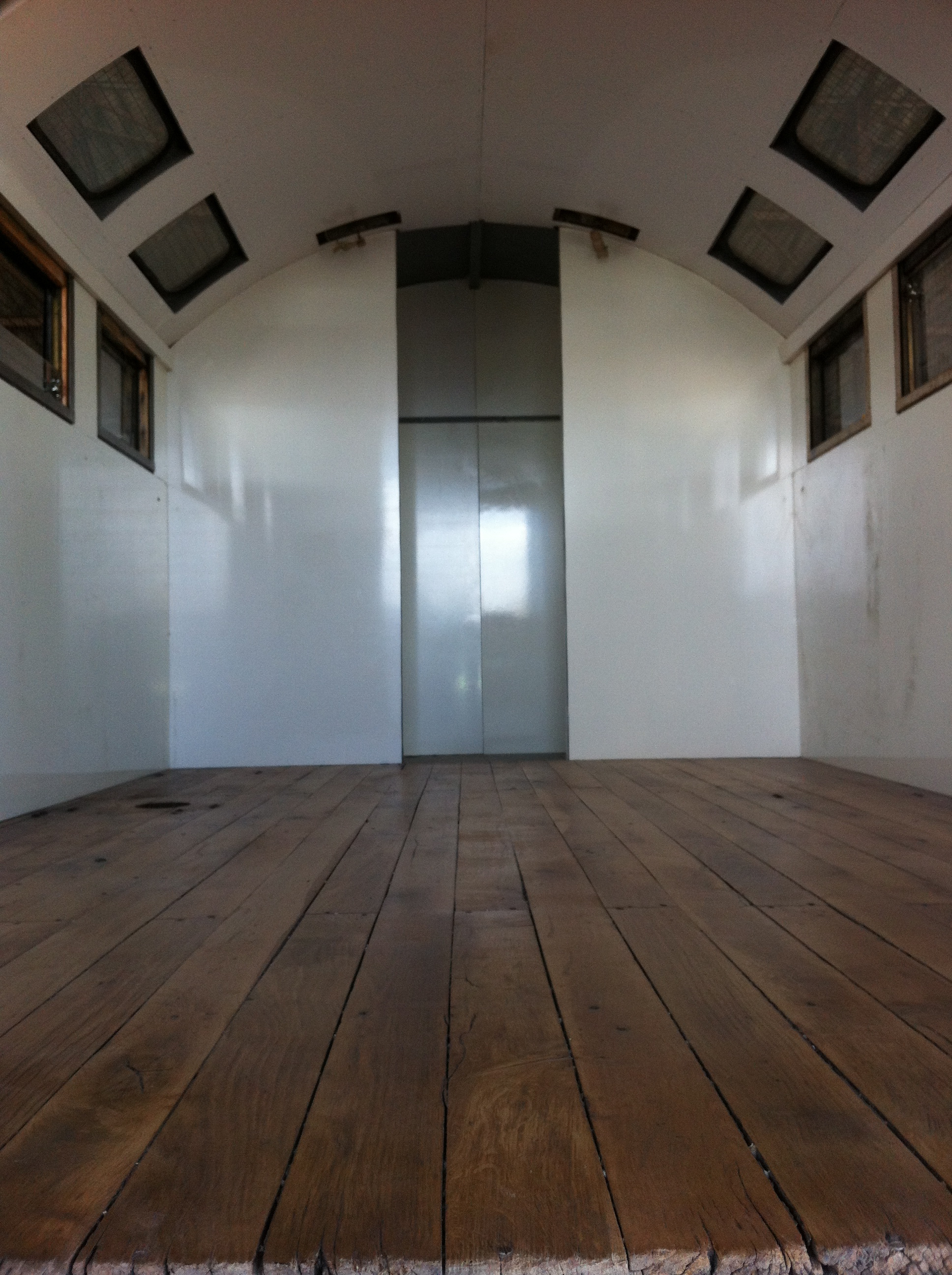

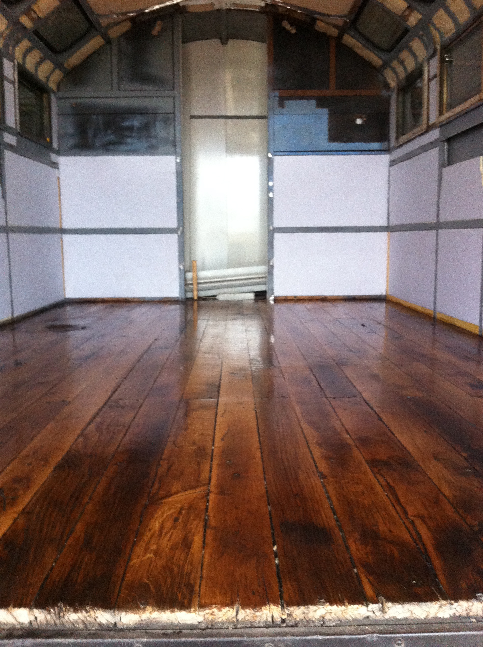

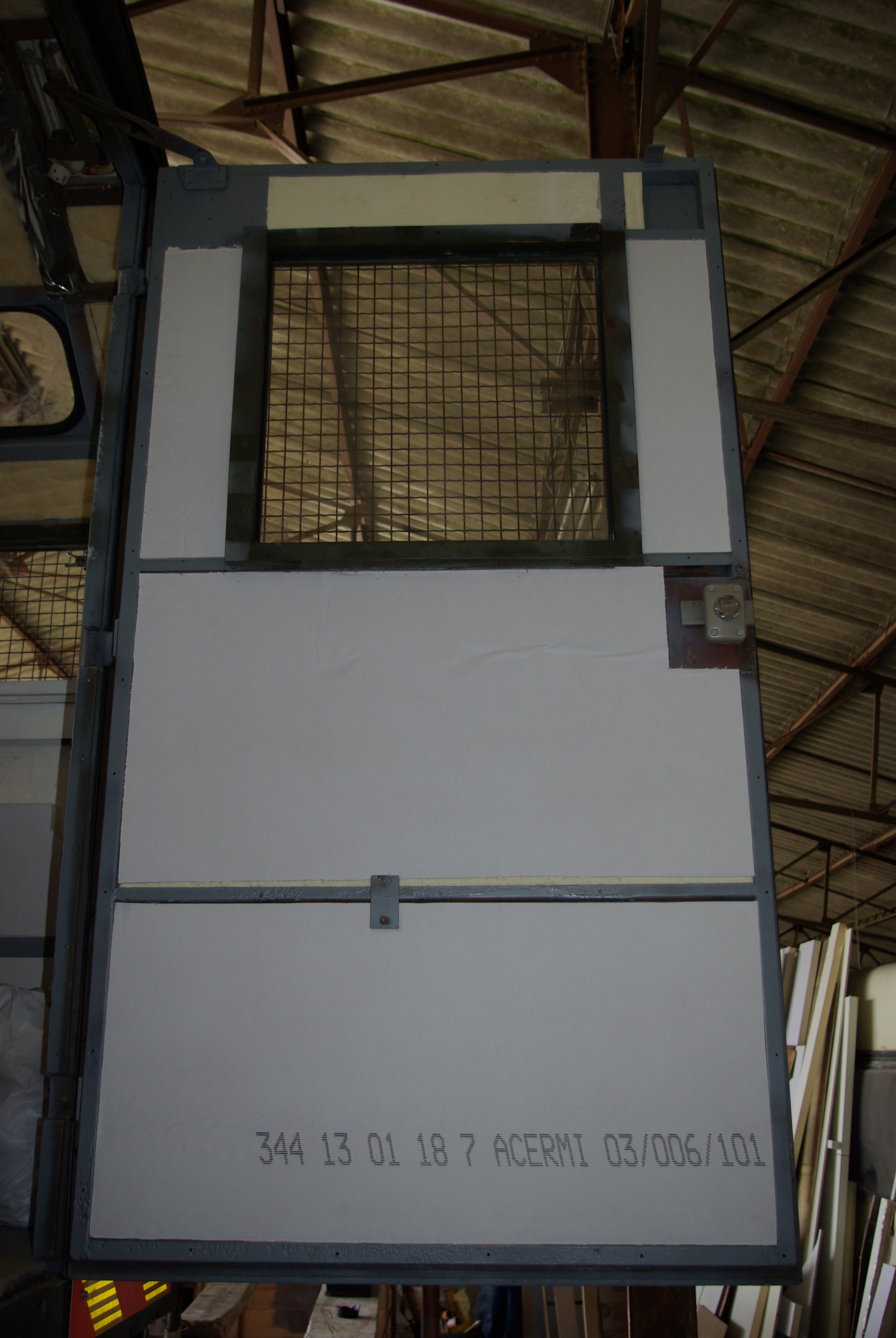

Sinon voici quelques photo de l'isolation. Il ne manque plus que l'habillage et une toute petite partie dans l'entrée (le toit).
Il y'a donc de la laine de roche acoustique et phonique de 40mm pour l'arrondi du toit et de la mousse polyuréthane de 40mm(habillé d’aluminium) pour le remplissage des faces verticales (bcp de découpes bien chiantes vu que rien n'est vraiment pareil).
Pour l'entrée c'est de la mousse polyuréthane de 40mm stratifié des deux cotés. Ca a l'avantage d'être bien raide et de faire l'habillage en même temps, c'est étanche et imputrescible et très facile d'entretien (vu que la douche sera dans le coin ).
L'habillage du toit va se faire avec de la peau plastique (genre de panneau publicitaire) de 5mm, plus solide que le contre plaqué, imputrescible et très facile à courbé. Les face verticale seront habillées comme l'entrée avec de la mousse stratifié de 14mm, ce qui permet d'isolé un peu plus, tout en faisant la finition (et des fonds de placars bien blancs et facile a nettoyer).
Ensuite baguette, U et cornières inox pour les raccords.

Dommage d'être pas venu te voir car j'étais vraiment pas loin, quand tu passe dans le sud tiens moi au courant, on ira faire une virée :D
Ton taf sur le shelter est très bien, niveau isolation il est refait pour un moment, j'aurai bien voulu que Antoine l'ancien proprio fasse la
même isolation ... car chez nous les ponts thermiques se fait sentir, mais j'ai refait certaines parties en stirodur de 40.

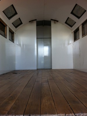

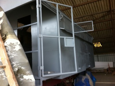

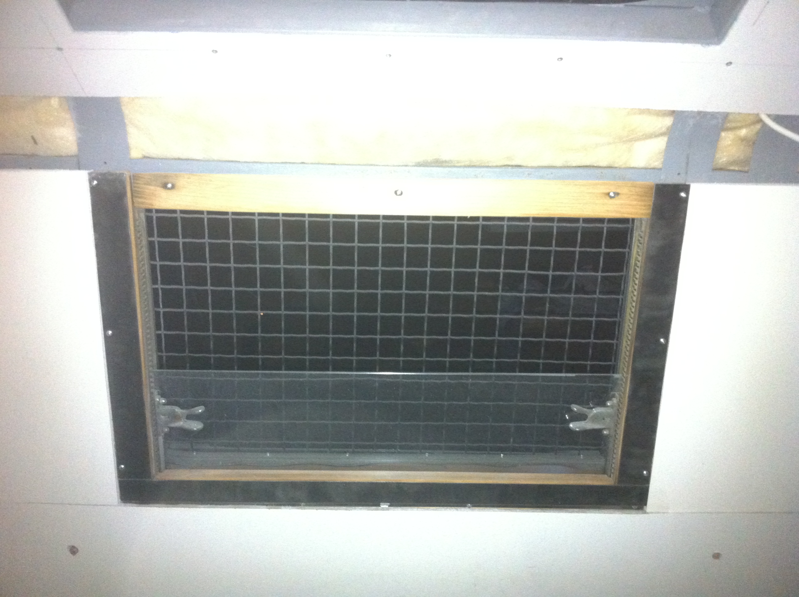

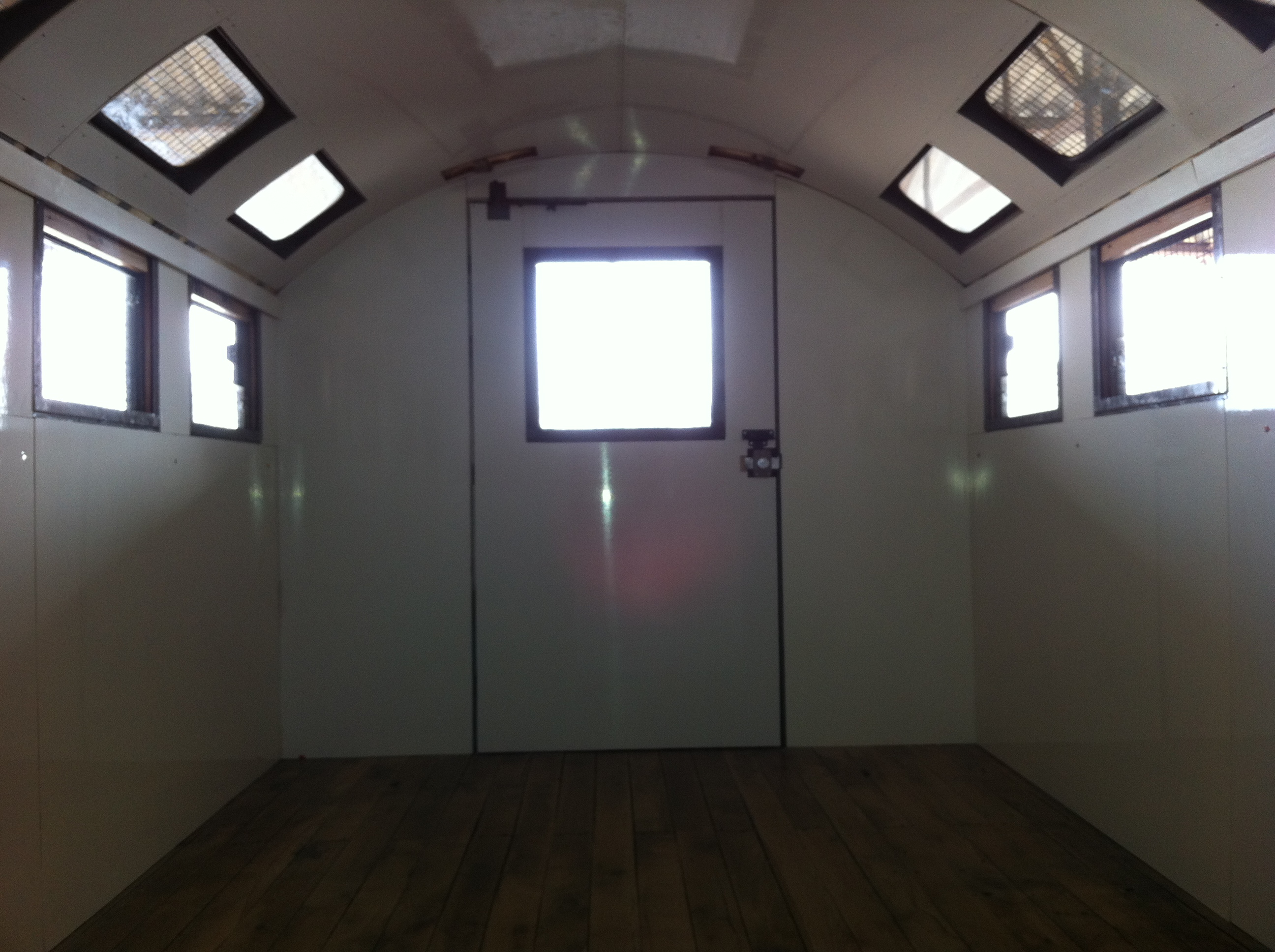

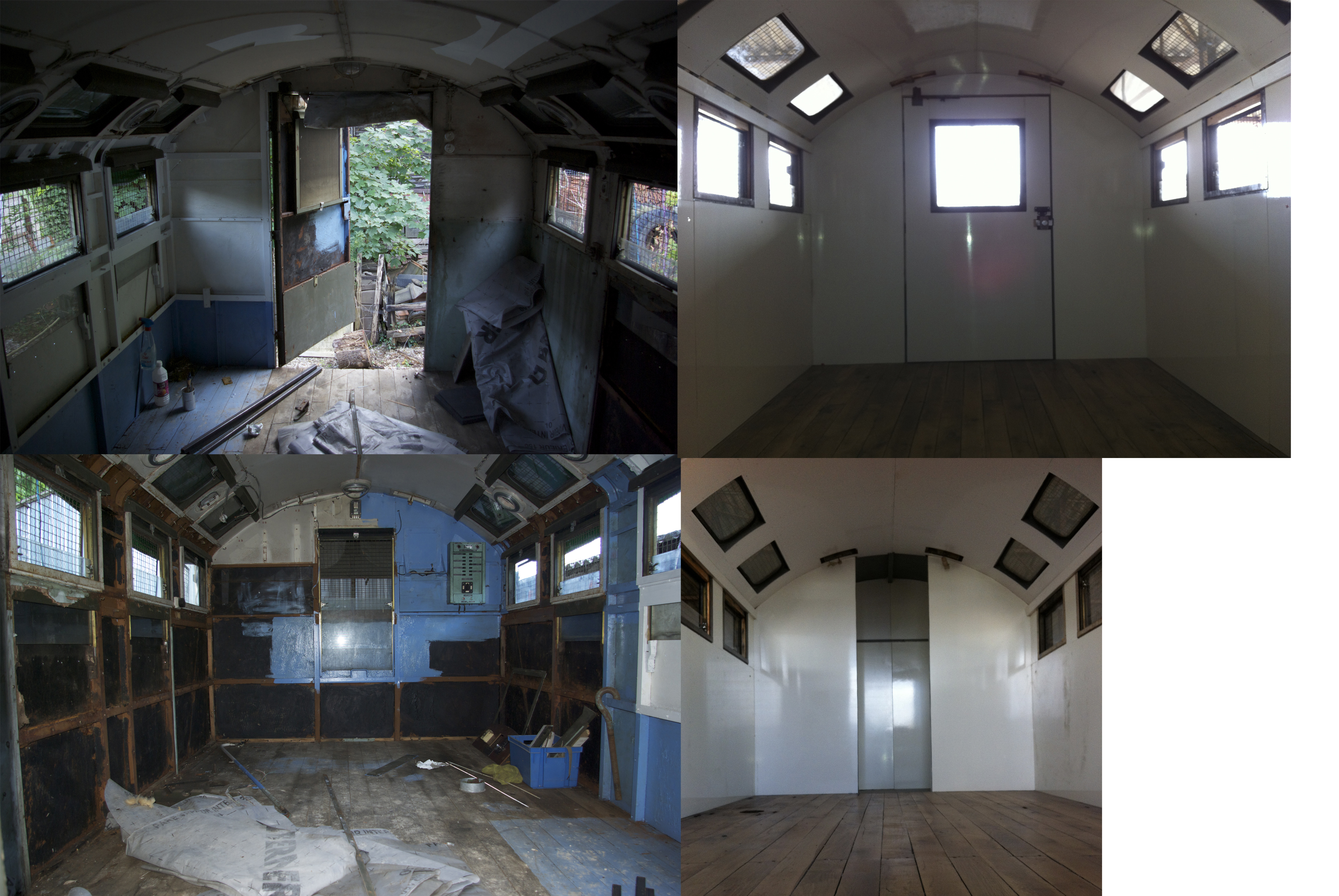

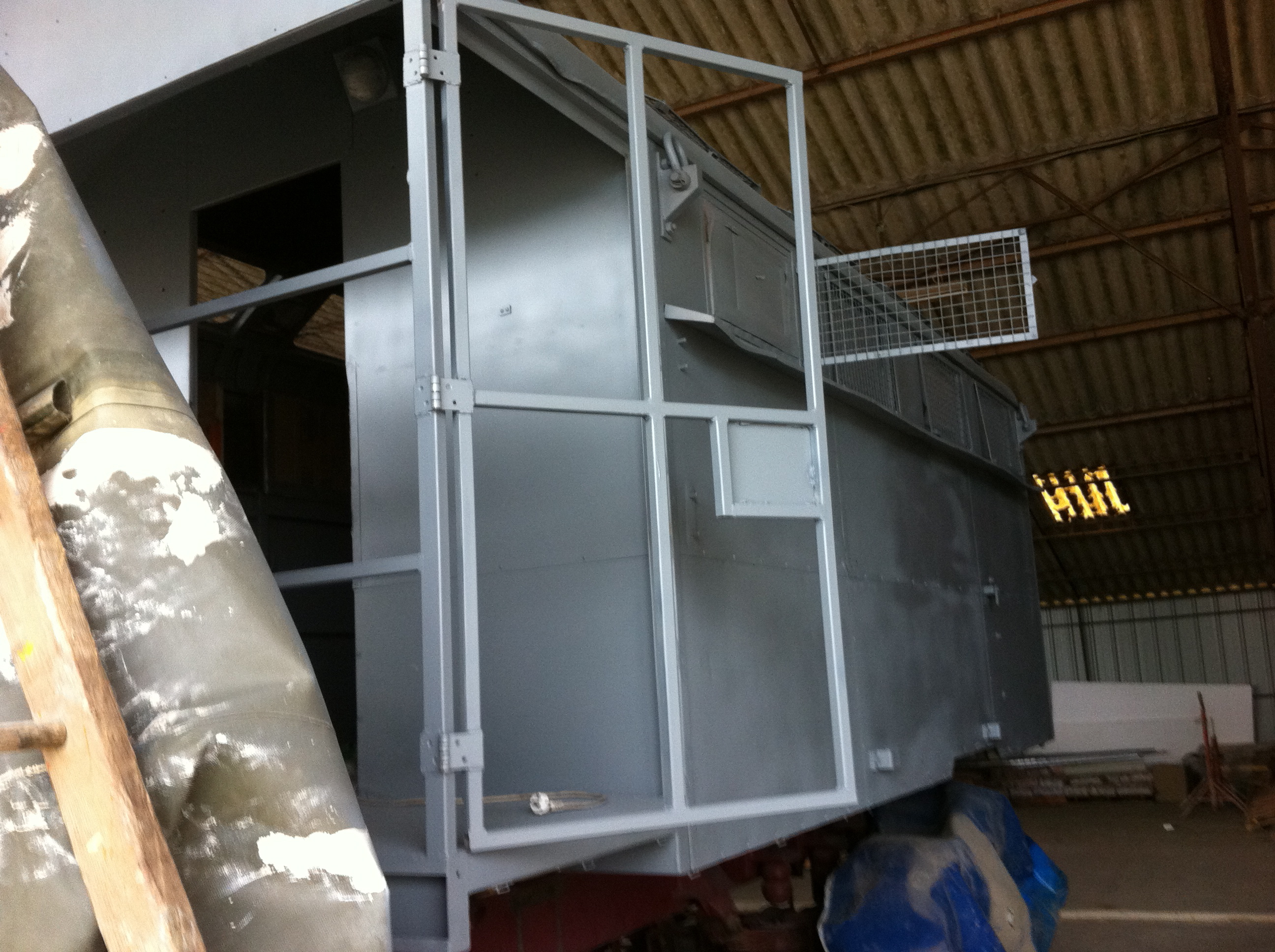

Sinon depuis la dernière fois j'ai bien avancé, l'isolation est complète a 90%. il ne me reste qu'une petite partie du toit a faire mais j'attends de poser mes panneaux solaire souples avant. Idem pour l'isolation en dessous de la caisse, 90% pour faire passer tuyauterie de la douche.
J'ai retapé, les fenêtres, c'était une belle galère vu que le bois avait morflé. j'ai du refaire des contours sur-mesure pour certaine fenêtre, comme les anciens existants. J'en ai profité pour refaire le plancher aussi. Puis ensuite j'ai mis mon habillage isolation. Et la je m'attaque aux coffres et à la barre A.E, car je passe ma première RTI dans 2 semaines. Le mec est cool et bien chaud pour mon projet. :)
Bon assez de Blabla, voila les tofs:
et pour voir le chemin parcouru depuis la mi-juillet:
Aller on y retourne! Tchuss!!

Il est bello se M59, le voici avec une nouvelle jeunesse, tu pense y laisser
les grilles de protection contre les projectiles sur les fenêtre ou tu vas
les enlever par la suite !?

les grilles c'est pour les branches.
