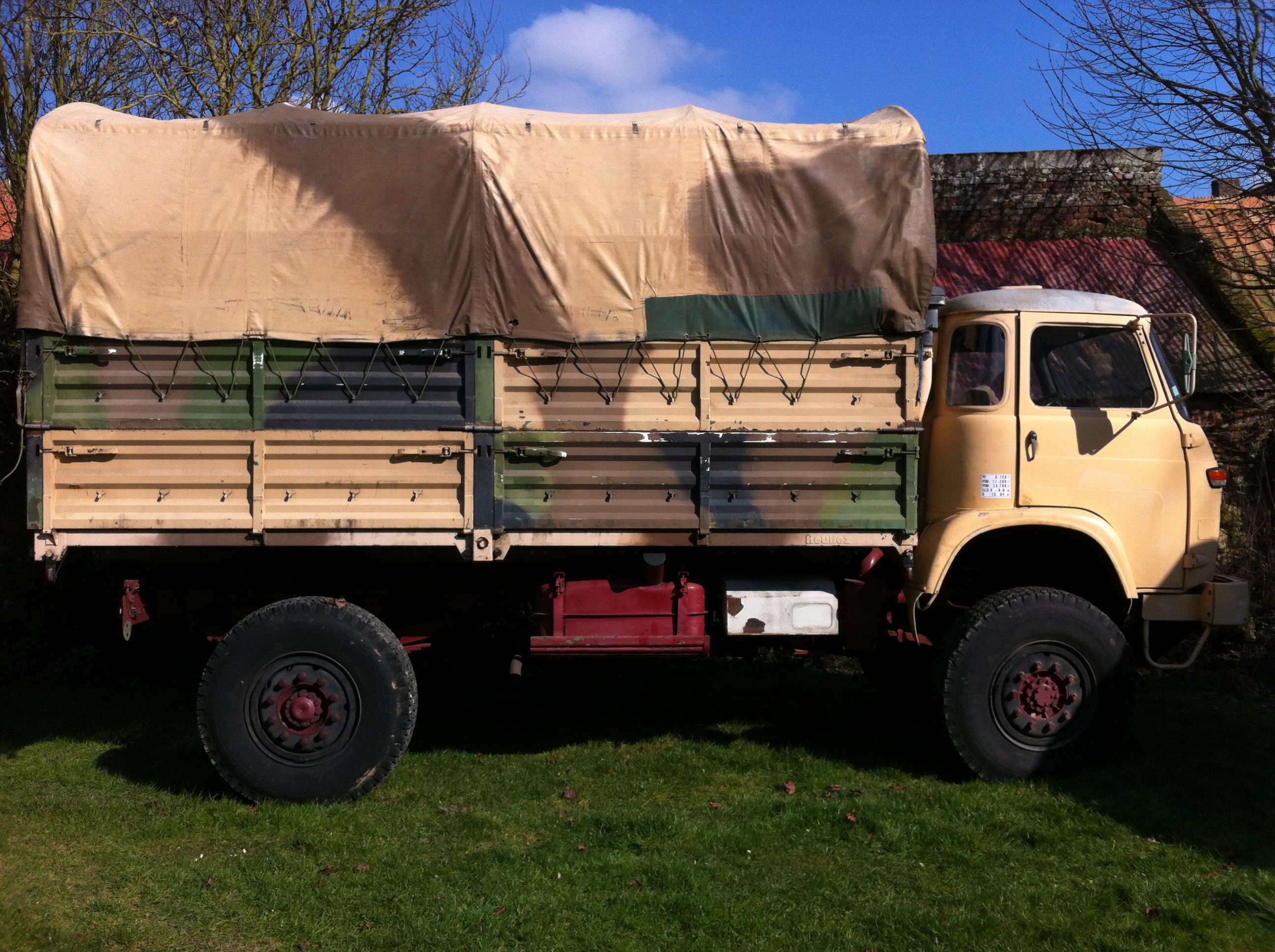

Mais je reviens avec de bonne nouvelle! J'ai enfin mon TRM 4000! Et Oui! Je l'ai trouvé au Puy en Velai dans un ancien garage qui viens de fermer. Un modèle 1978 SM8 D110 (levier de vitesse au "tableau de bord") de 75000 kms, très bon mécaniquement. Spécificité, Triple ridelles montées, soudées et jointées. Donc peut être déjà un départ de caisse avec ça.

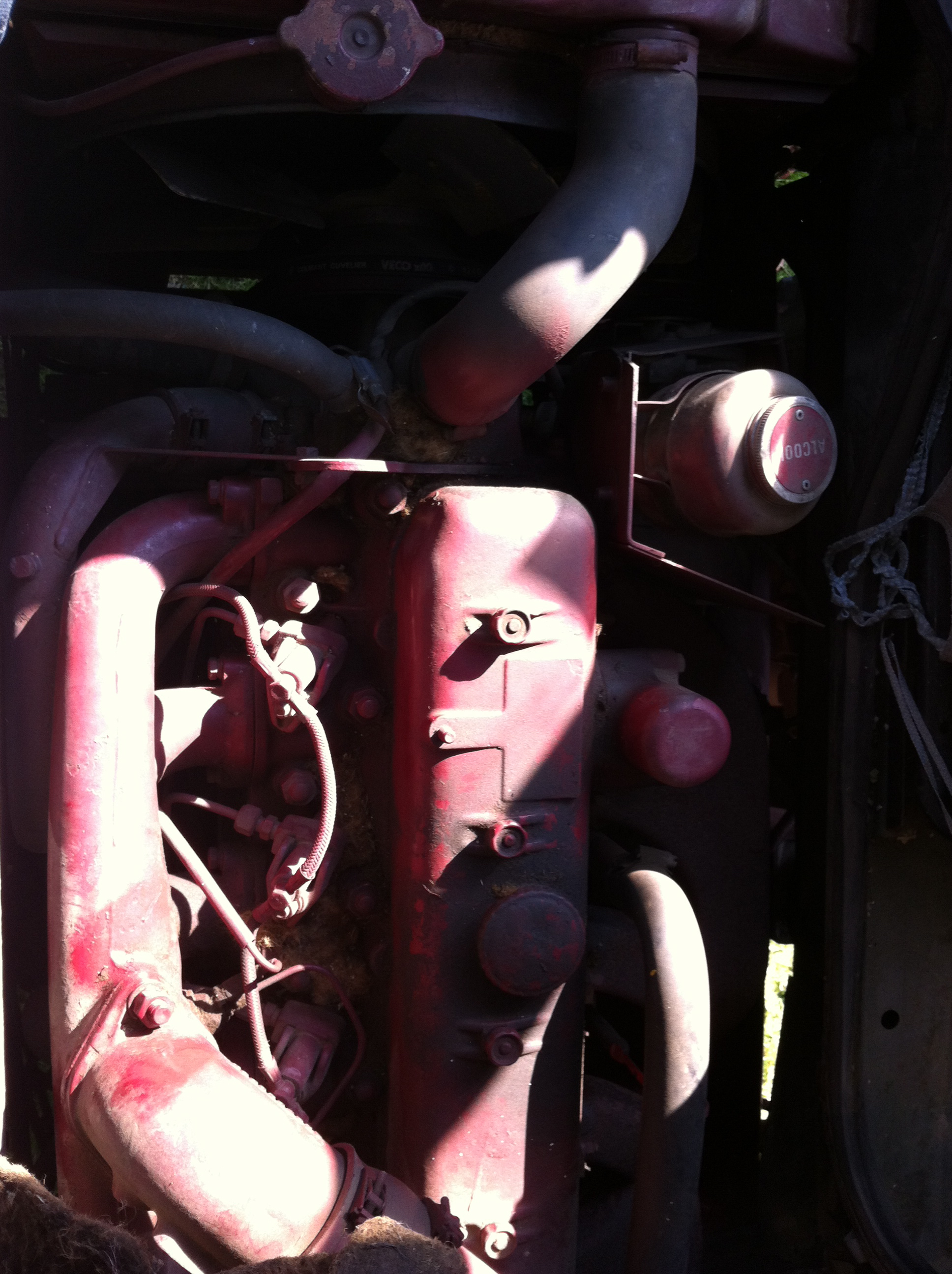

Alors le remonter n'a pas été de tout repos. Le propriétaire m'a assurer qu'il ferait les 800km nickel qu'il avait tout vidanger etc.... au bout de 40km le camion fume noir, in broute et ne dépasse plus les 60km sur le plat. Arrêt d'urgence, téléphone au proprio qui nous rabatte (moi et la personne qui a conduit et oui toujours pas le permis mais c'est pour bientôt") sur un garage poids lourds. Je refuse de bouger le camion et leur demande de venir voir sur place. Je pense d'abord qu'il n'a pas vidanger le réservoir et que du vieux gasoil + dépôt à tout encrasser. Mais le proprio est de bonne fois, un mec très sympa d'ailleurs, et me dit qu'il a tout fait avant le départ et pour le CT. Donc levage de cabine, et grande surprise avec le froid, le gasoil à geler et fait de la paraffine dans tout le filtres...La je m’aperçoit d'une fuite d'une durite d'air sur une une des bouteilles...je me demande vraiment si le proprio l'a fait exprès. Mais une fois réparer le petit Cerbère (et oui c'est son nom mon chien pour le tour du monde qui veillera sur moi) a repris la route sans souci. Il tourne comme une Horloge et dépasse même le 90 km/h. Mais bon pour un bon 25l au 100 le 80 km/h est de rigueur.
J'ai donc fais une super affaire vu le prix et l'état générale du camion comme vous pouvez le voir. Il freine super bien, il n'est pas gras et pas une goutte d'huile qui fuit. Il est resté dans un garage pendant des années et servait à faire le grain dans les champs d’où la triple ridelle. Le propriétaire a d'ailleurs un autre TRM (je mettrais une annonce si c'est possible) à vendre, plus récent que le mien en civil, mais avec une grue donc je sais pas si ça intéresse quelqu'un? Anyway,
Alors beaucoup vont me dire que de l'avoir acheté avant d'avoir le permis est une pure folie. Oui dans le sens ou je suis frustré de le voir et de pas pouvoir encore le conduire (même si j'ai fais déjà quelques kms avec) et non parce que pour le prix, l'état et le kilométrage je pouvais pas laisser passer ça. Les proprios ont d'ailleurs étaient séduits par mon projet et m'ont même fait une ristourne considérable le jour de l'achat :).

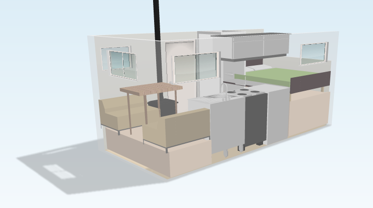

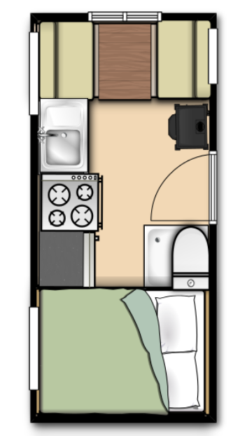

les plans: [img]Plan camping car.jpg][img] en 2D à redéfinir suivant vos astuces et connaissance.
en 3D: [img]Capture%20d’écran%202013-02-23%20à%2000.01.00[/img]
[img]Capture%20d’écran%202013-02-23%20à%2000.01.19[/img]
[img]Capture%20d’écran%202013-02-23%20à%2000.01.33[/img]
[img]Capture%20d’écran%202013-02-23%20à%2000.02.26[/img]
[img]Capture%20d’écran%202013-02-23%20à%2000.02.45[/img]
Alors voila! J"attend vos avis!

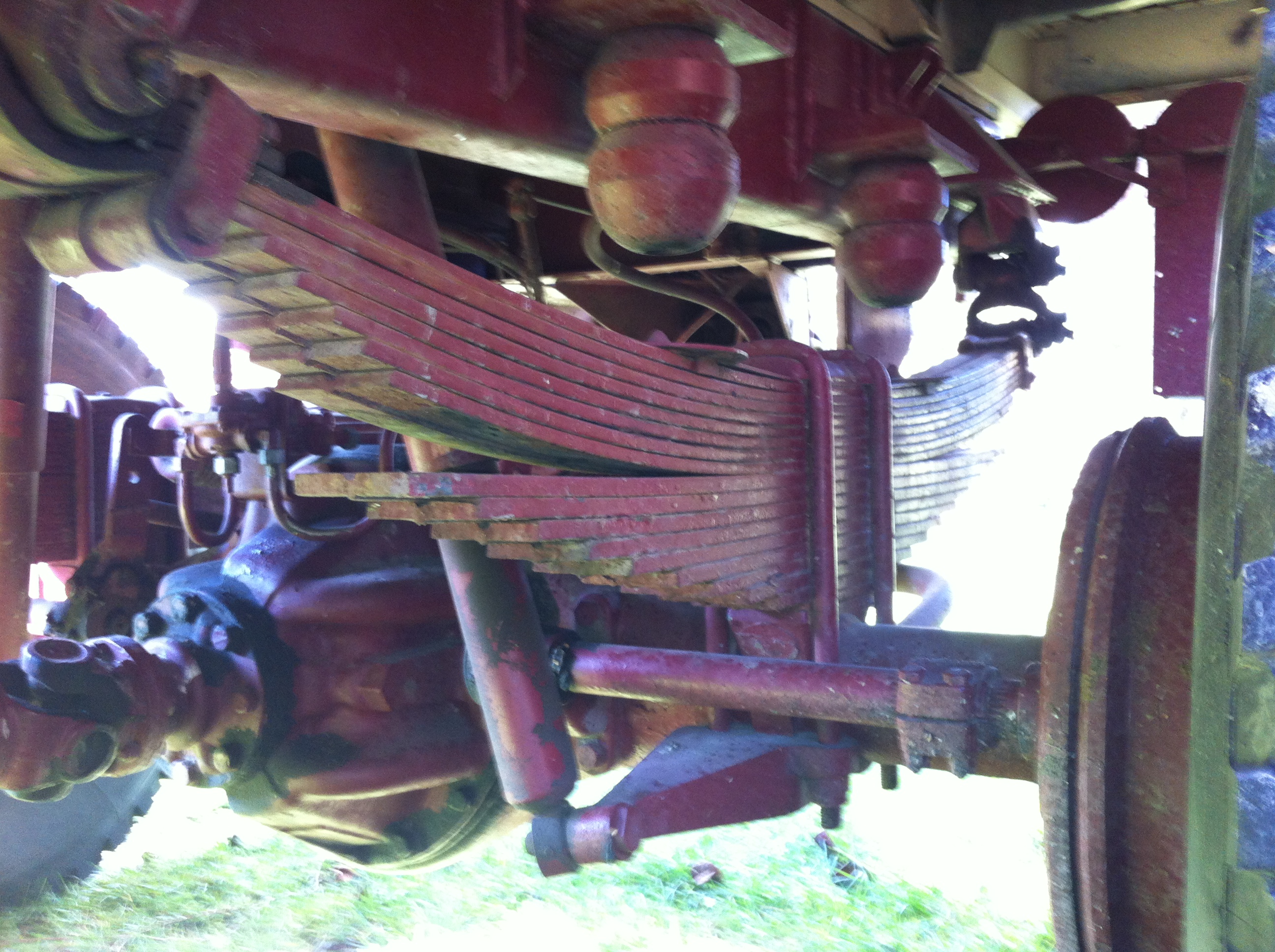

Tiens marrant ... T'as des amortos télescopiques dessus, je crois que seuls Bruno et moi avons des Guinard :roll:

Dimensions de la caisse plateau-ridelles 4570x2400x500:1820&2450 Longueur 4,57 mètres Longueur Utile 4,48 mètres Largeur 2,40 mètres Largeur Utile 2,29 mètres Largeur du hayon 2,40 mètres Hauteur des ridelles 0,50 mètre hauteur d'Homme sous bâche 1,82 mètre avec arceaux en position basse & 2,45 mètres avec arceaux en position haute Hauteur de la caisse au dessus du sol 1,49 mètre à vide Superficie du cargo 10,96 mètres carrés Volume du cargo plus de 20,00 mètres cubes... plateau cargo-ridelles à 5 ridelles basculantes et amovibles, pour utilisation en camion-plateau. Plateau entièrement plat sans passage de roue, avec 14 pontets d'arrimage escamotables.
Dimensions du camion bâché 6600x2470x2715:3340 Longueur 6,60 mètres Largeur 2,47 mètres Hauteur à vide 2,71 mètres (hauteur Cabine , camion débâché) ou (bâché) mis au gabarit international des chemins de fer avec arceaux en position basse et 3,34 mètres (bâché) avec arceaux en position haute. Empattement 3,85 mètres Porte à faux avant 1,23 mètre Porte à faux arrière 1,69 mètre Voie avant 1,32 mètre Voie arrière 1,00 mètre Garde au sol 350-370 millimètres Rayon de braquage entre bordures de trottoirs inférieur à 10,00 mètres Superficie de la machine au sol 16,19 mètres carrés Superficie occupée en atelier environ 30,00 mètres carrés.
Infos trouvées là ( à vérifier ) http://xtrmexport.com/camion_4x4_saviem ... nsions.php
En tout cas il me semble que ça ne dépassait pas sur celle de Chips et le mieux c'est de lui demander 8)

Quelle logiciel, as tu utilisé pour faire ces deux plans.
