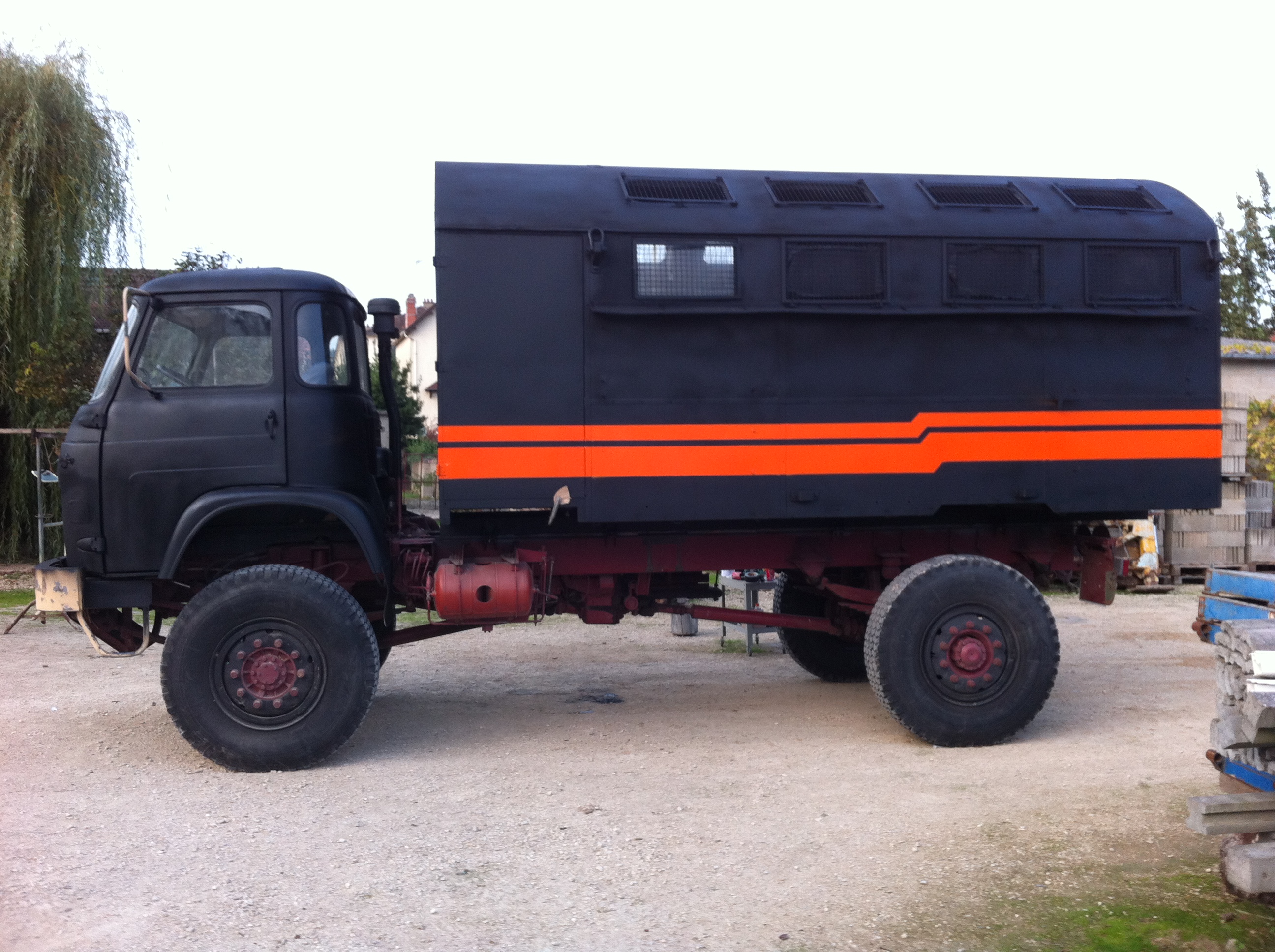

Voici les dernières transformations entre le sablage, le tolage, la préparation peinture et la peinture: Enjoy.
Bon j'ai pas eu assez de orange pour finir le devant (marche pieds- grille etc...) on verra début mars quand le temps le permettra... en Attendant commencons l'isolation

Belle transformation Charles de ton 4000, ça va être un four solaire ton shelter en noir !? nan, qu'en penses tu !!
As tu refais l'isolation de la M59 !? car la laine de roche qu'il y a, est pas fameuse comme iso !!

Salut! Merci ça a pas était facile de tt faire tout seul mais c'est comme ça qu'on apprend. Pour la couleur je sais ça a fait bcp parler autour de moi, autant chez les professionnelles que chez mes amis voyageurs. J'ai déjà eu un camion noir, effectivement ce chauffe plus que du blanc mais la différence n'est pas incroyable, si et seulement si (principe de physique) l'isolation est bien faite. Sinon c'est sur que je vais faire des économie de chauffage en hiver. Je vais attaquer l'isolation cette semaine. Je mets des tasseaux de bois de 1cm, sur la tôle par l'intérieur sur les quels je vais agrafer l'isolant mine 24 couche, puis des plaques de mousse expansée pour parfaire le thermique et surtout le phonique. Le tout sera habillé par du contre plaqué de 10 sur les parois pour mettre les meubles et des lattes de bois pour le plafond pour suivre la courbe. Voila, j'espère que je me trompe pas j'ai eu tellement d'avis different sur l'isolation mais bon y'a un moment faut s'y mettre! Aller a bientôt pour une photo de l'intérieur isolé j'espère.

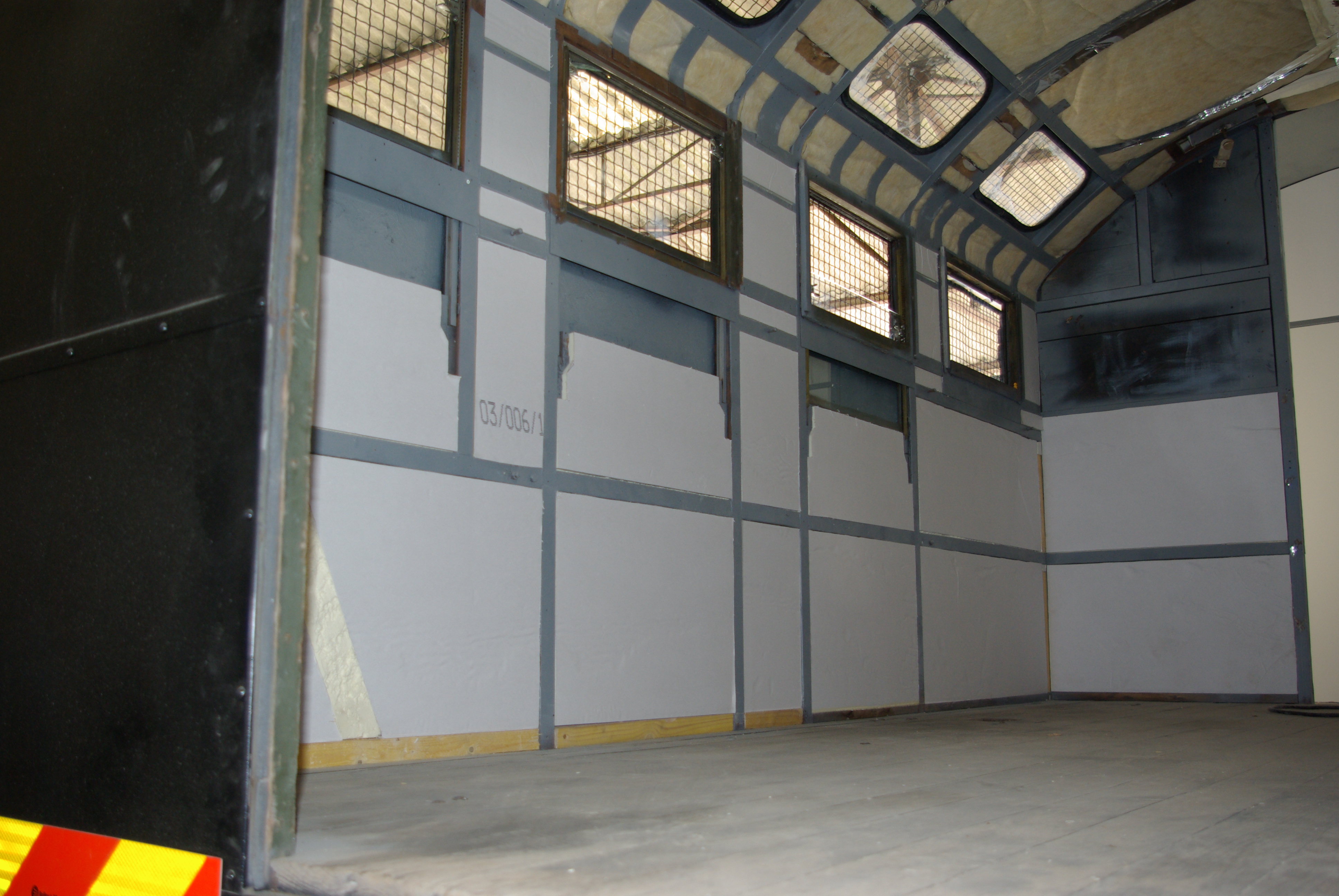

Sinon voici quelques photo de l'isolation. Il ne manque plus que l'habillage et une toute petite partie dans l'entrée (le toit).
Il y'a donc de la laine de roche acoustique et phonique de 40mm pour l'arrondi du toit et de la mousse polyuréthane de 40mm(habillé d’aluminium) pour le remplissage des faces verticales (bcp de découpes bien chiantes vu que rien n'est vraiment pareil).
Pour l'entrée c'est de la mousse polyuréthane de 40mm stratifié des deux cotés. Ca a l'avantage d'être bien raide et de faire l'habillage en même temps, c'est étanche et imputrescible et très facile d'entretien (vu que la douche sera dans le coin ).
L'habillage du toit va se faire avec de la peau plastique (genre de panneau publicitaire) de 5mm, plus solide que le contre plaqué, imputrescible et très facile à courbé. Les face verticale seront habillées comme l'entrée avec de la mousse stratifié de 14mm, ce qui permet d'isolé un peu plus, tout en faisant la finition (et des fonds de placars bien blancs et facile a nettoyer).
Ensuite baguette, U et cornières inox pour les raccords.

Salut Charles
Dommage d'être pas venu te voir car j'étais vraiment pas loin, quand tu passe dans le sud tiens moi au courant, on ira faire une virée
Ton taf sur le shelter est très bien, niveau isolation il est refait pour un moment, j'aurai bien voulu que Antoine l'ancien proprio fasse la
même isolation ... car chez nous les ponts thermiques se fait sentir, mais j'ai refait certaines parties en stirodur de 40.
J'ai hâte de voir la suite de ton aménagement, car ça commence à devenir intéressant et il prend de plus en plus de la gueule

Salut tout le monde!!!
@Voyageur, je serai dans le sud a partir de juin, jusqu’à fin octobre. Entre Lyon et Sisteron.
D'ici la le plus gros du boulot devrait être fait: coffre extérieur, elect, plomberie, cuisine.on verra...
Sinon depuis la dernière fois j'ai bien avancé, l'isolation est complète a 90%. il ne me reste qu'une petite partie du toit a faire mais j'attends de poser mes panneaux solaire souples avant. Idem pour l'isolation en dessous de la caisse, 90% pour faire passer tuyauterie de la douche.
J'ai retapé, les fenêtres, c'était une belle galère vu que le bois avait morflé. j'ai du refaire des contours sur-mesure pour certaine fenêtre, comme les anciens existants. J'en ai profité pour refaire le plancher aussi. Puis ensuite j'ai mis mon habillage isolation. Et la je m'attaque aux coffres et à la barre A.E, car je passe ma première RTI dans 2 semaines. Le mec est cool et bien chaud pour mon projet.
Bon assez de Blabla, voila les tofs:
et pour voir le chemin parcouru depuis la mi-juillet: Aller on y retourne! Tchuss!!

Salut Charles
Il est bello se M59, le voici avec une nouvelle jeunesse, tu pense y laisser
les grilles de protection contre les projectiles sur les fenêtre ou tu vas
les enlever par la suite !?
Tu pars en saison dans les Alpes haute Provence, tu vas y faire quoi !?
Moi d'ici là j'espère avoir trouvé du taf dans le transport mais si je passe
par là je te fait signe, je t'envoie mon numéro en MP pour resté en connexion.
Donne des news de ton aménagement, à bientôt l'artiste
Mr P4
- Gueule de Stroumpf
- Posts: 1685
- Joined: 18 Oct 2011 20:26
Re: Un pas de plus pour le tour du Monde!
les grilles c'est pour les branches.
