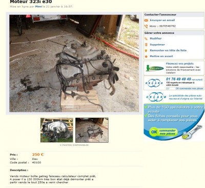

Mukka a écrit :J'étais parti (dans ma tête) sur un 6 en ligne BMW ... Bien sûr cela me parait utopique à l'heure d’aujourd'hui … mais cette solution me semble la plus raisonnable pour descendre la consommation et obtenir un confort de conduite incomparable, sans oublier la fiabilité … Grosse étude, gros projet, gros budget, gros planning et moi j’ai pas le temps pour le moment !
D'après certain landais, un 4 cylindres essence de bmw suffirait :lol:

Si tu gagne 10cv, tu mets un pont plus long et tu gagne en conso.
Messages : 5053
Re: Nouvelle carburation pour TP3
a mon avis oublie le 323i....150ch....tu passe la premier, tu lache l'embrayage > t'a plus de pont... :lol:
par contre un petit bloc de 318 i (moteur 4cyl type m40) de 115ch serait pas mal aussi,le moteur est compact,injection bosch k jetronic assez basique.....
sinon le plus raisonnable: 720spc power :wink:
