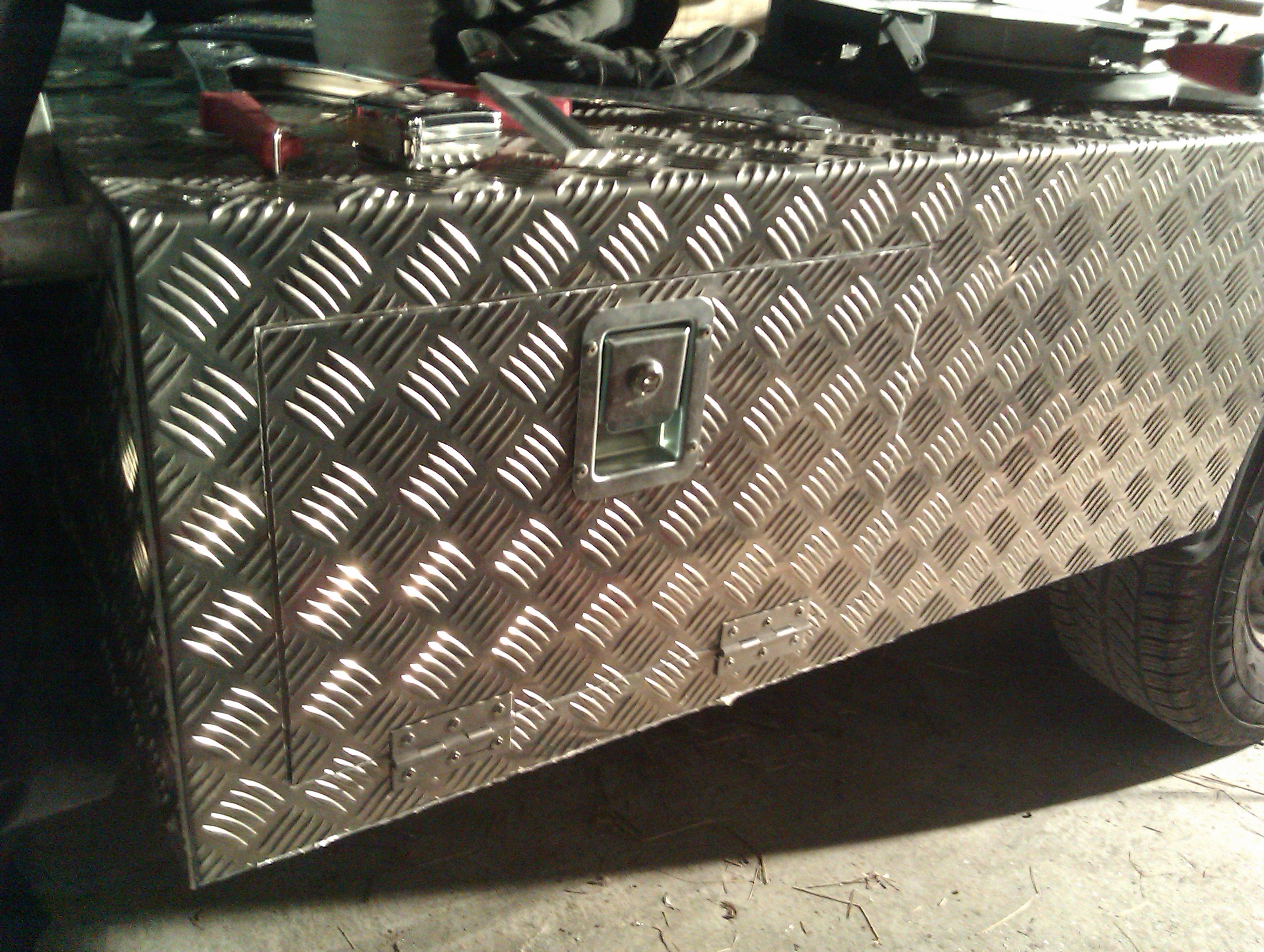

Quelques petites nouvelles du chantier! C'est pas fulgurant en ce moment vu que je suis sur quelques trucs qui prennent un peu de temps... et puis une bougie de préchauffage coincée nous a obligé à demonter la culasse.... forcément c'est le genre d'imprévu qui prend un peu de temps!! :roll:
Voilà quand même quelques petites photos de l'avancée, toute relative, des travaux:

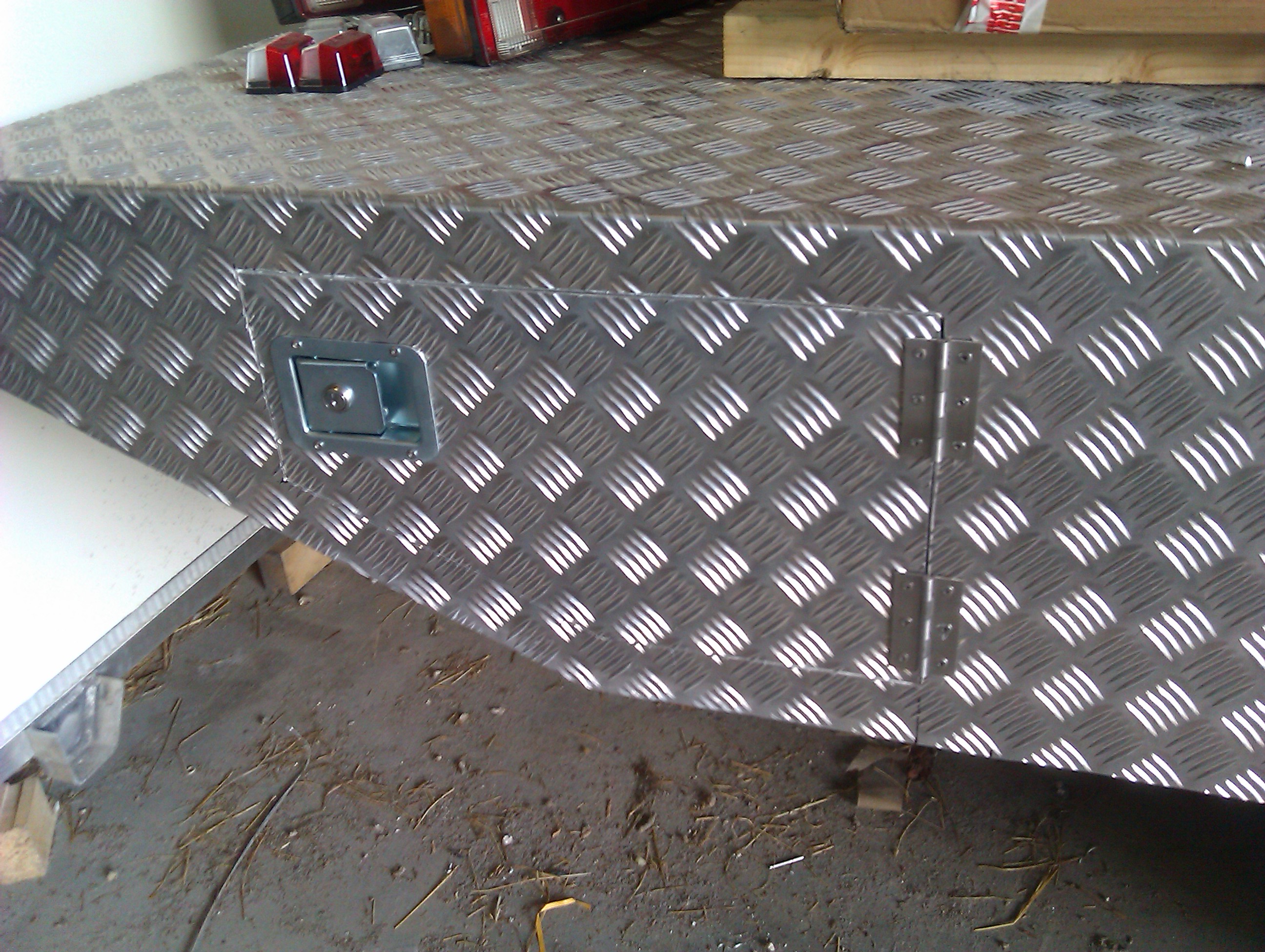

trappe avant
trappe avant
porte arrière faux-chassis

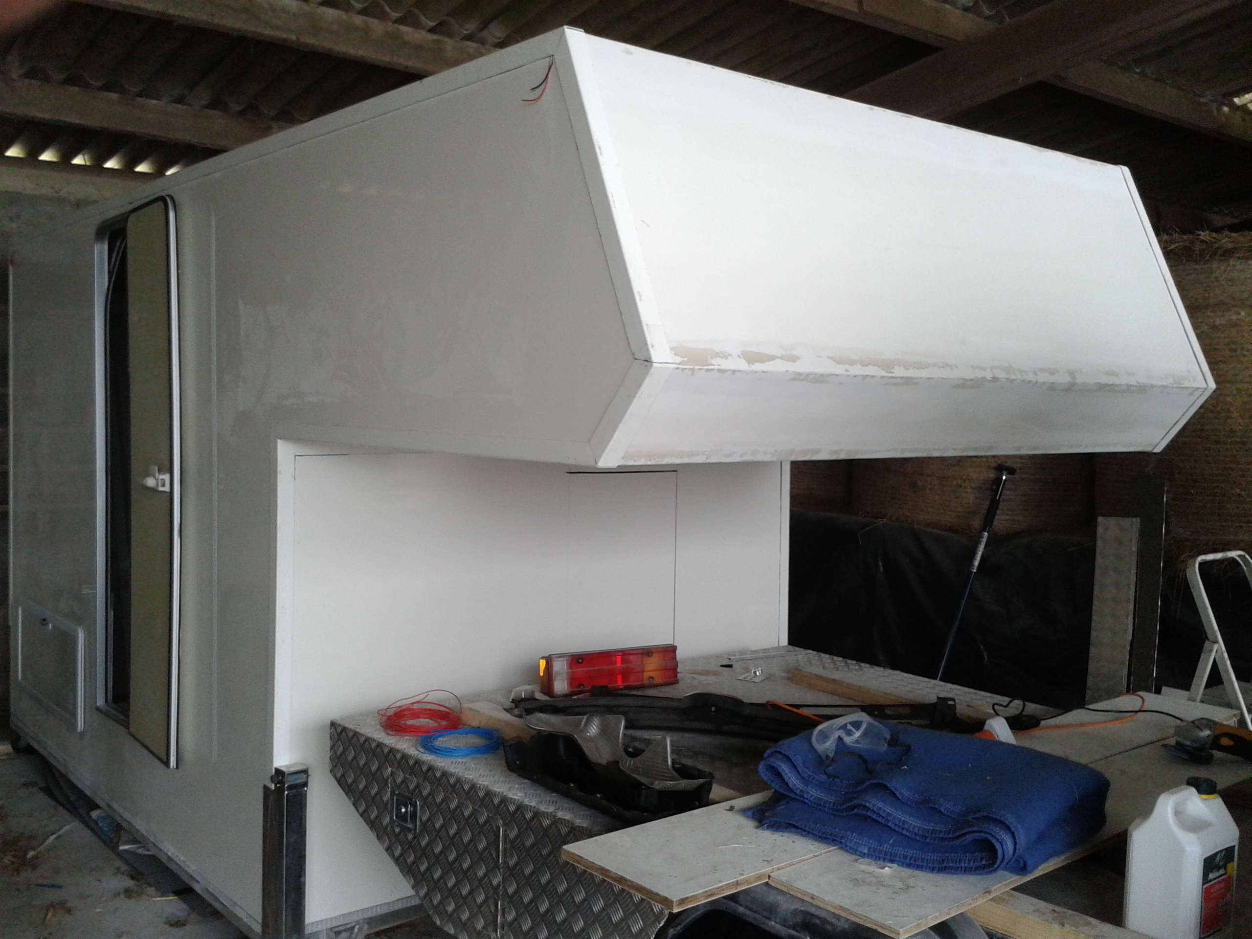

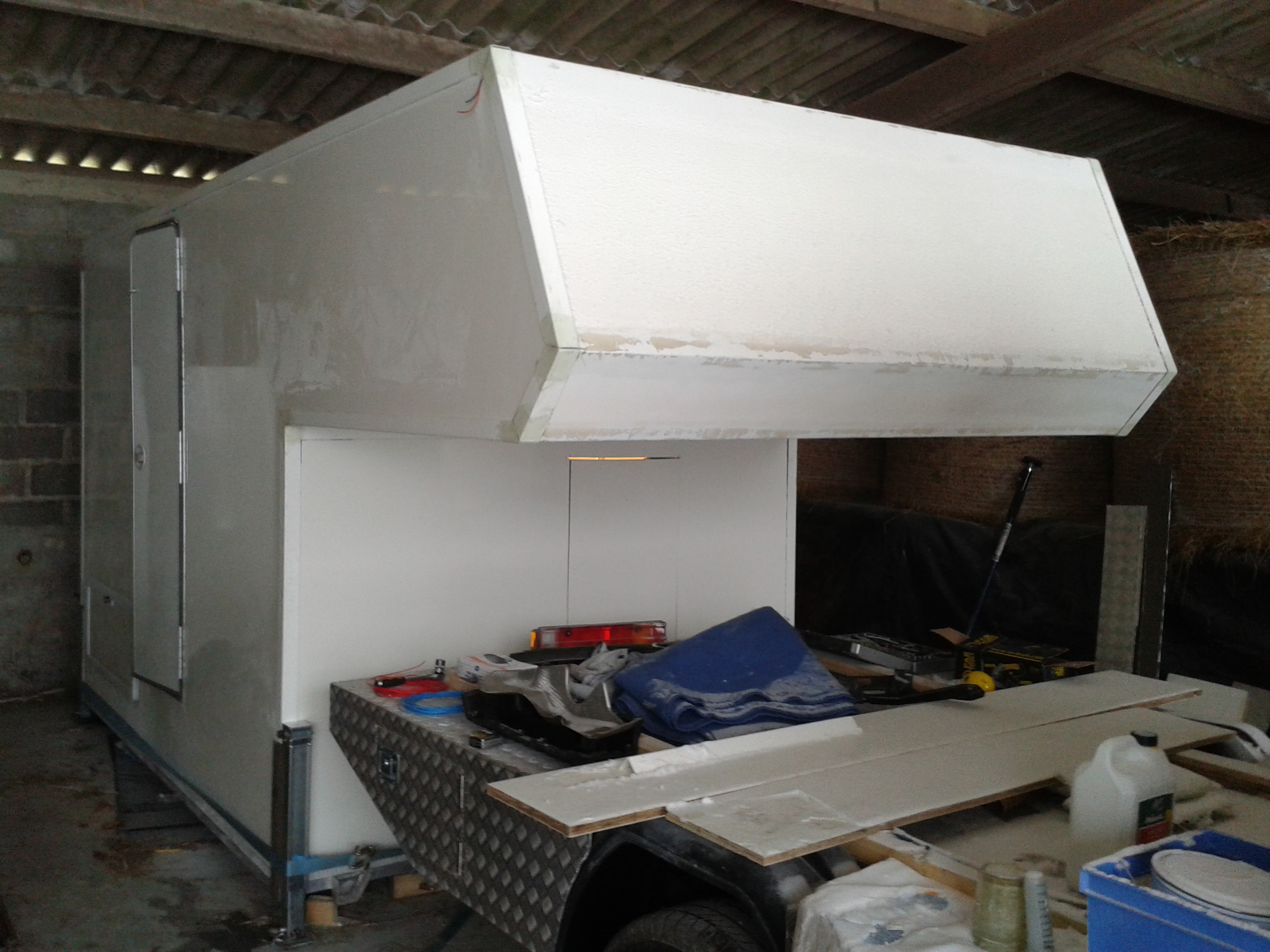

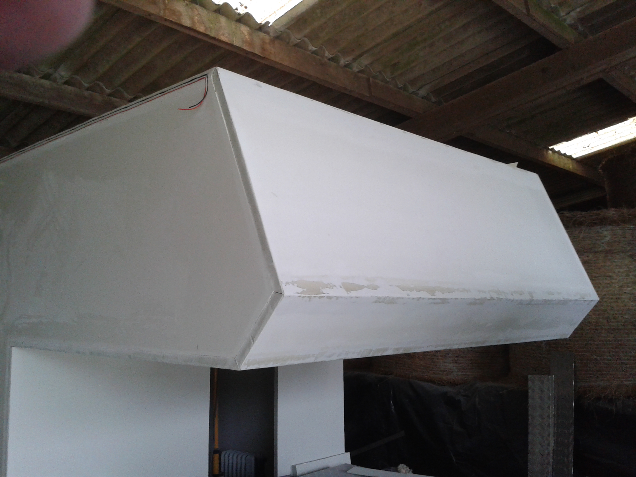

Comme je l'avais dis dans un précédent message, les angles de la capucine n'étant pas à 90°, je ne pouvais y poser des cornières et je les ai donc stratifier.
après mastic de finition
Je suis assez satisfait du résultat, je pense qu'après peinture les jonctions ne devraient pas se voir. Par contre je suis tout de même satisfait d'avoir choisi l'option "cornières" pour le reste parce-que ça prend qd même du temps pour avoir un résultat satisfaisant.

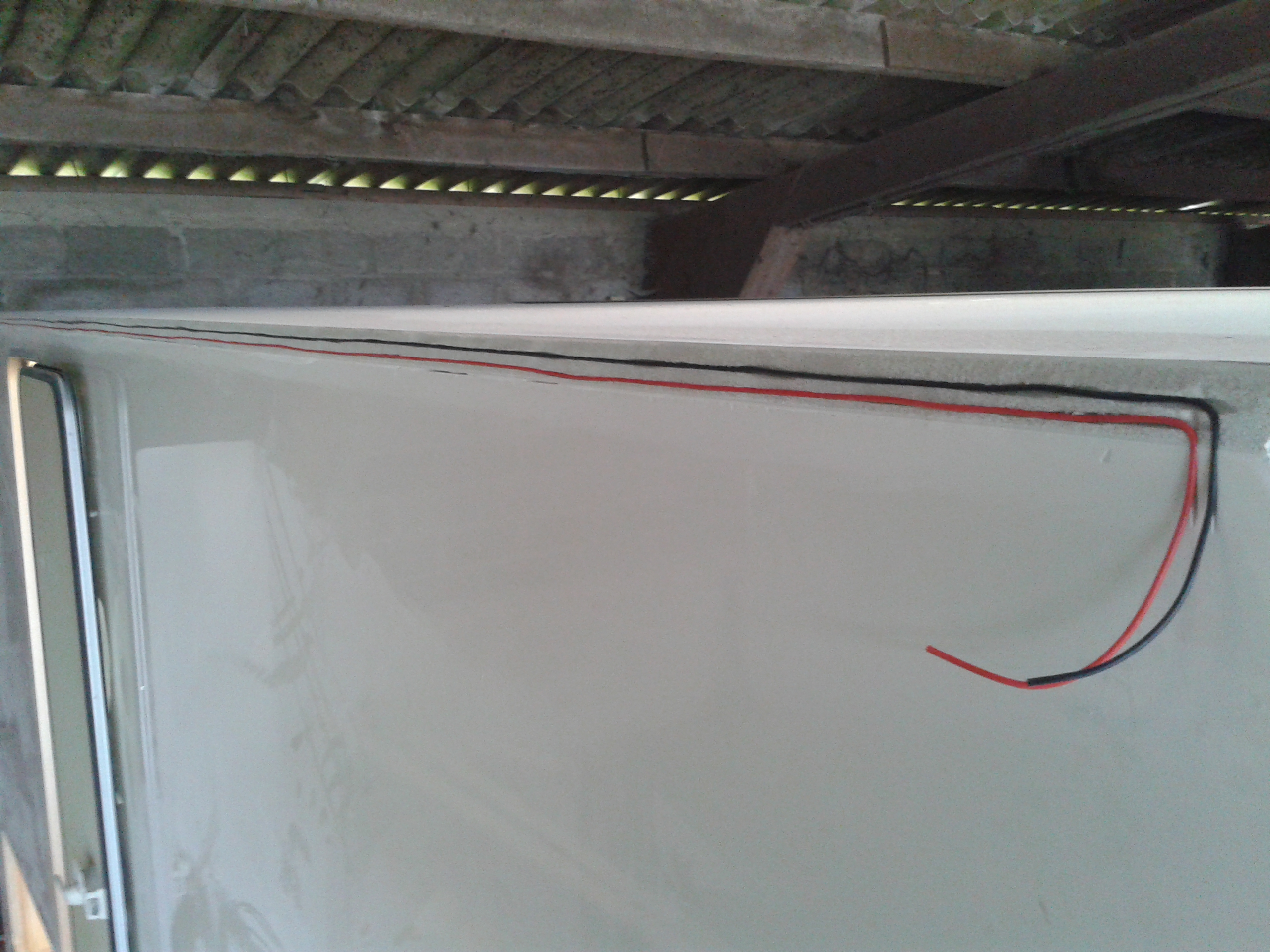

Insertion des fils pour les feux de gabarit avant pose des cornières

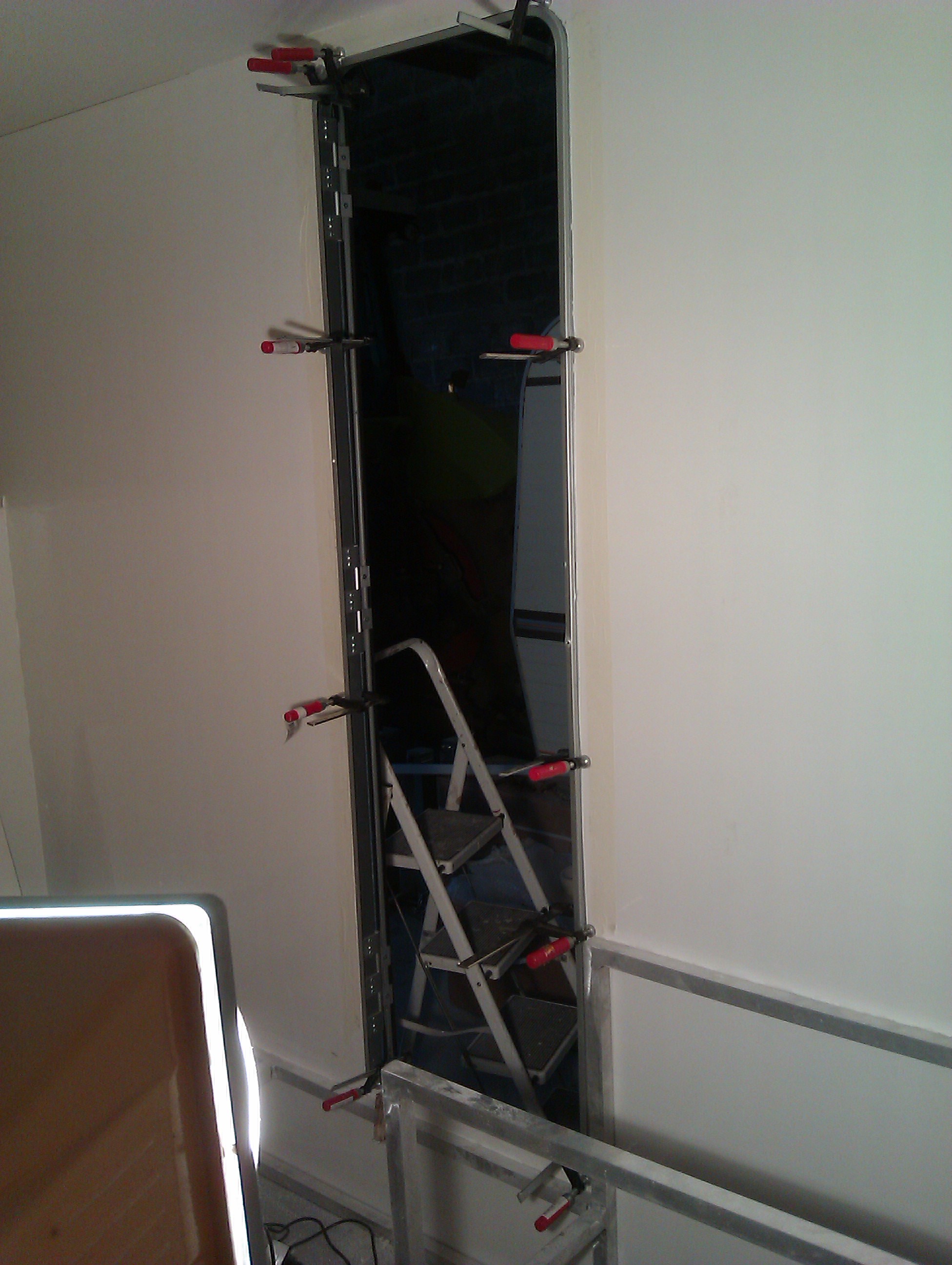

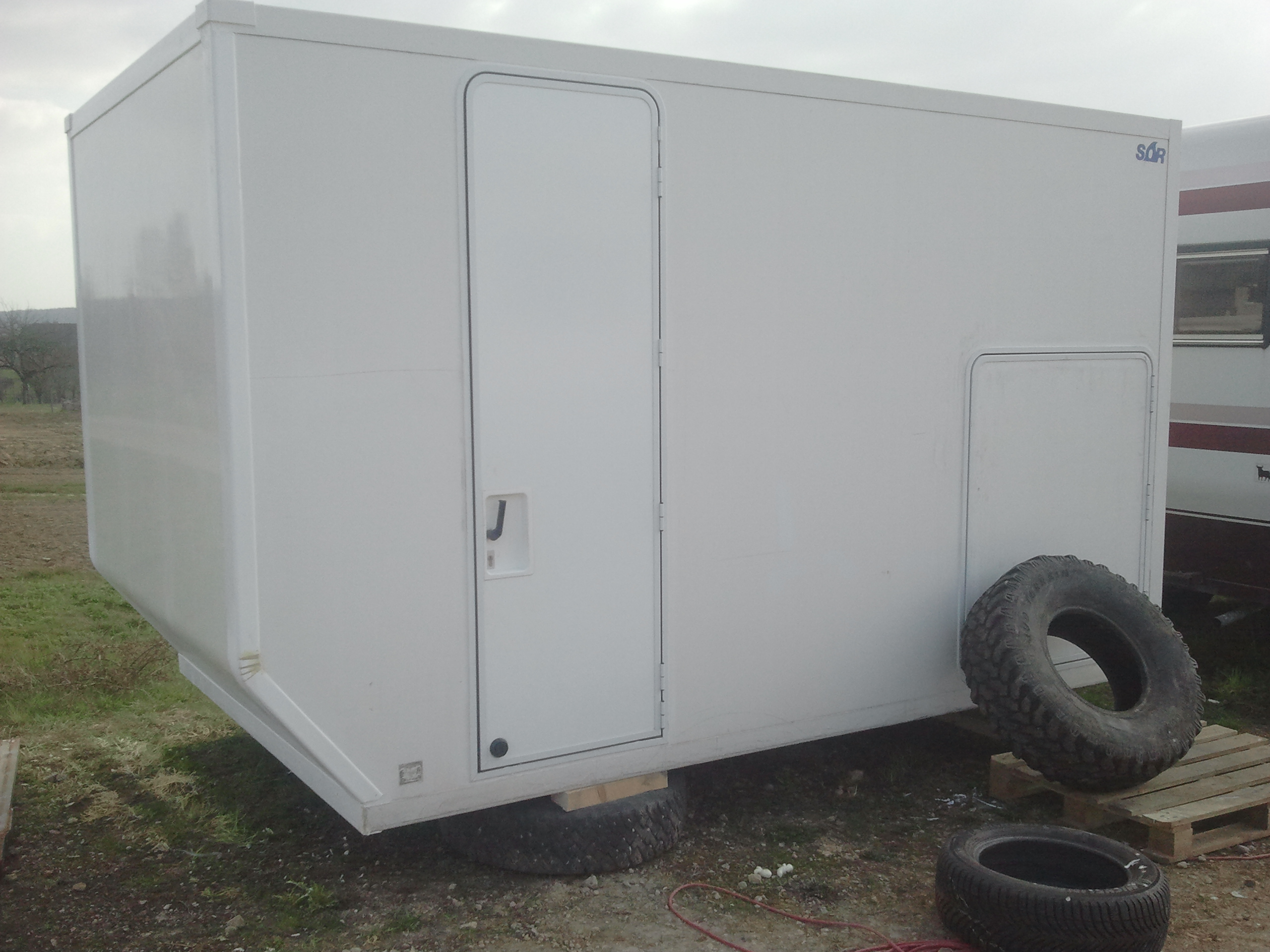

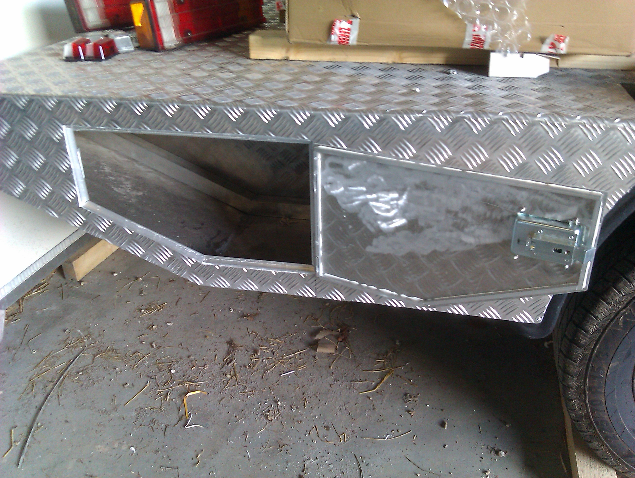

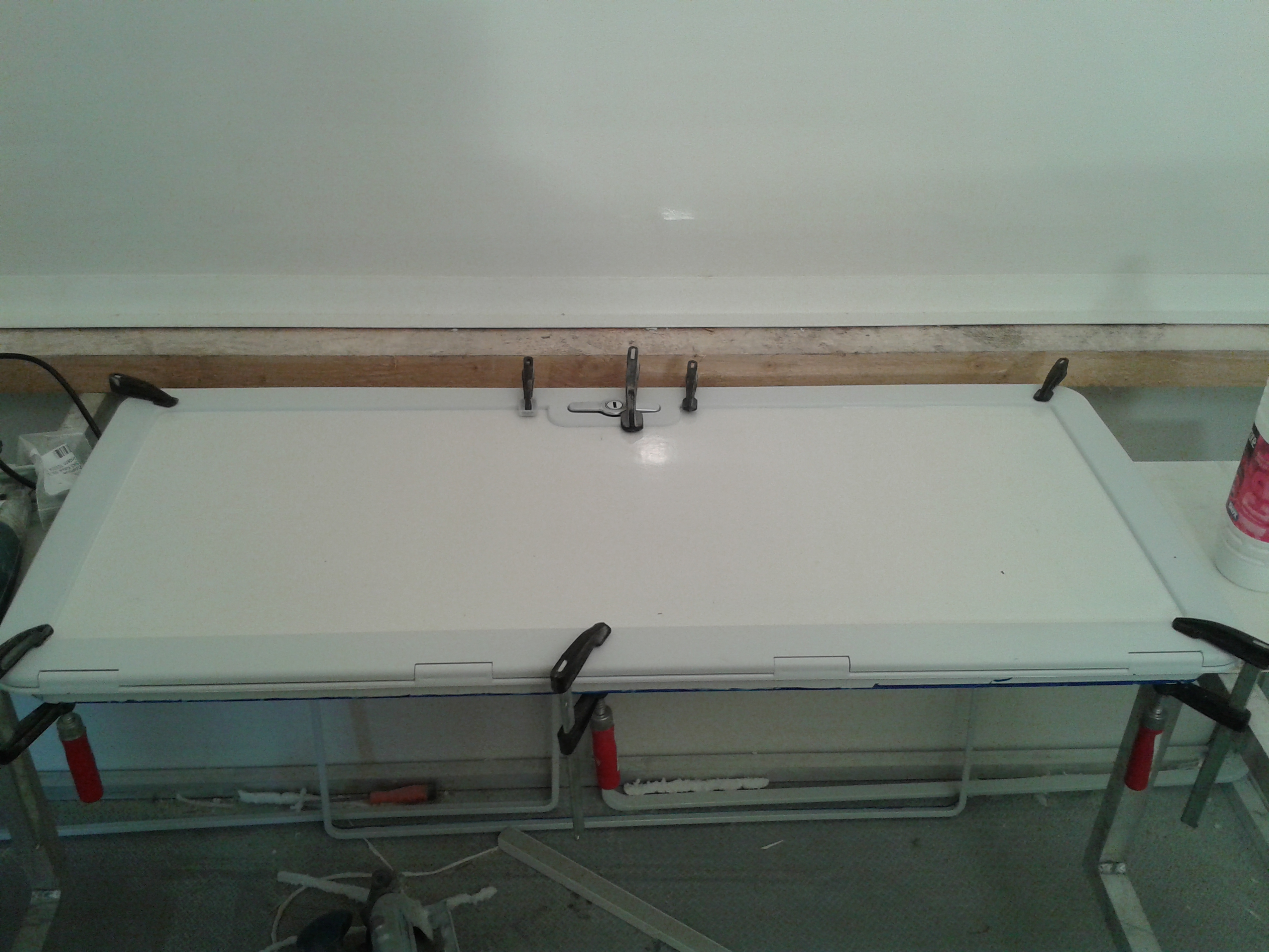

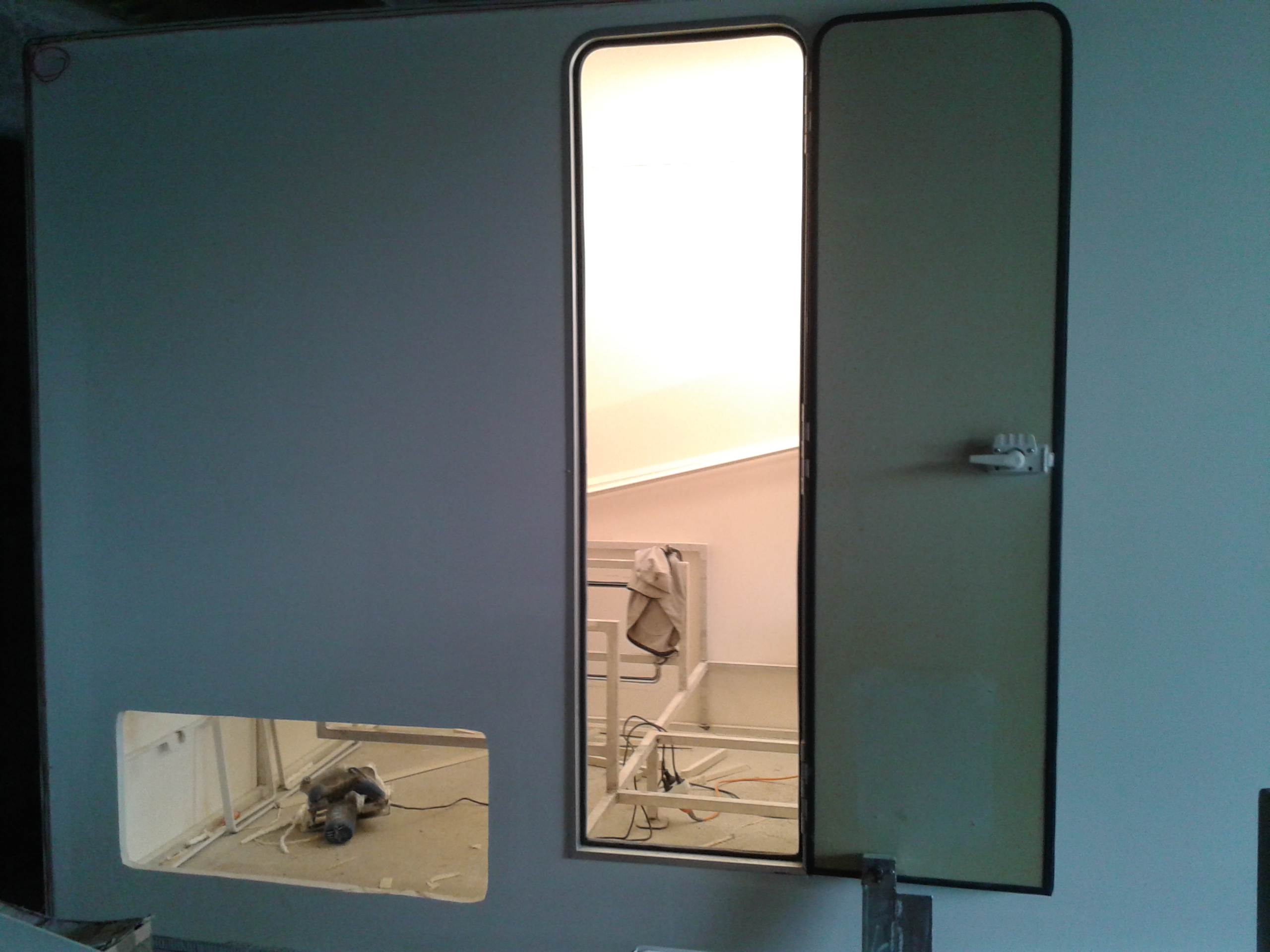

Découpe et pose de la porte principale et des portes de soute (les portes de soute n'étaient pas la priorité du moment mais les cornières intérieures les plus longues ne rentraient pas par la porte! :D )
Voilà où en est le chantier... Les cornières sont découpées et en attente de températures plus clémentes pour le collage... Si tout va bien ça devrait le faire la semaine prochaine.

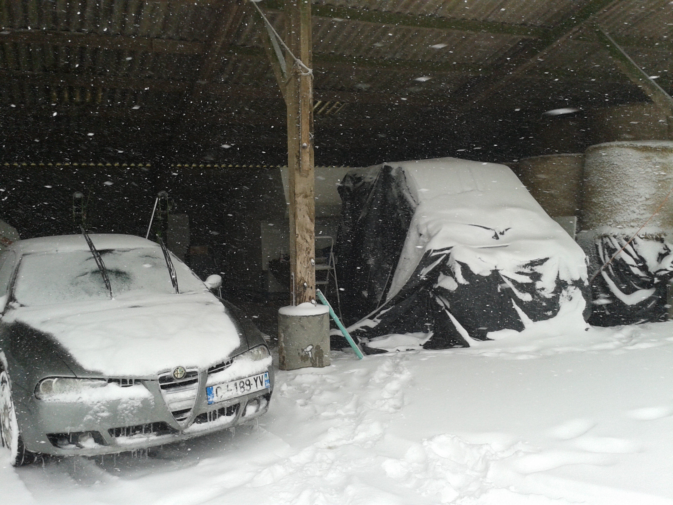

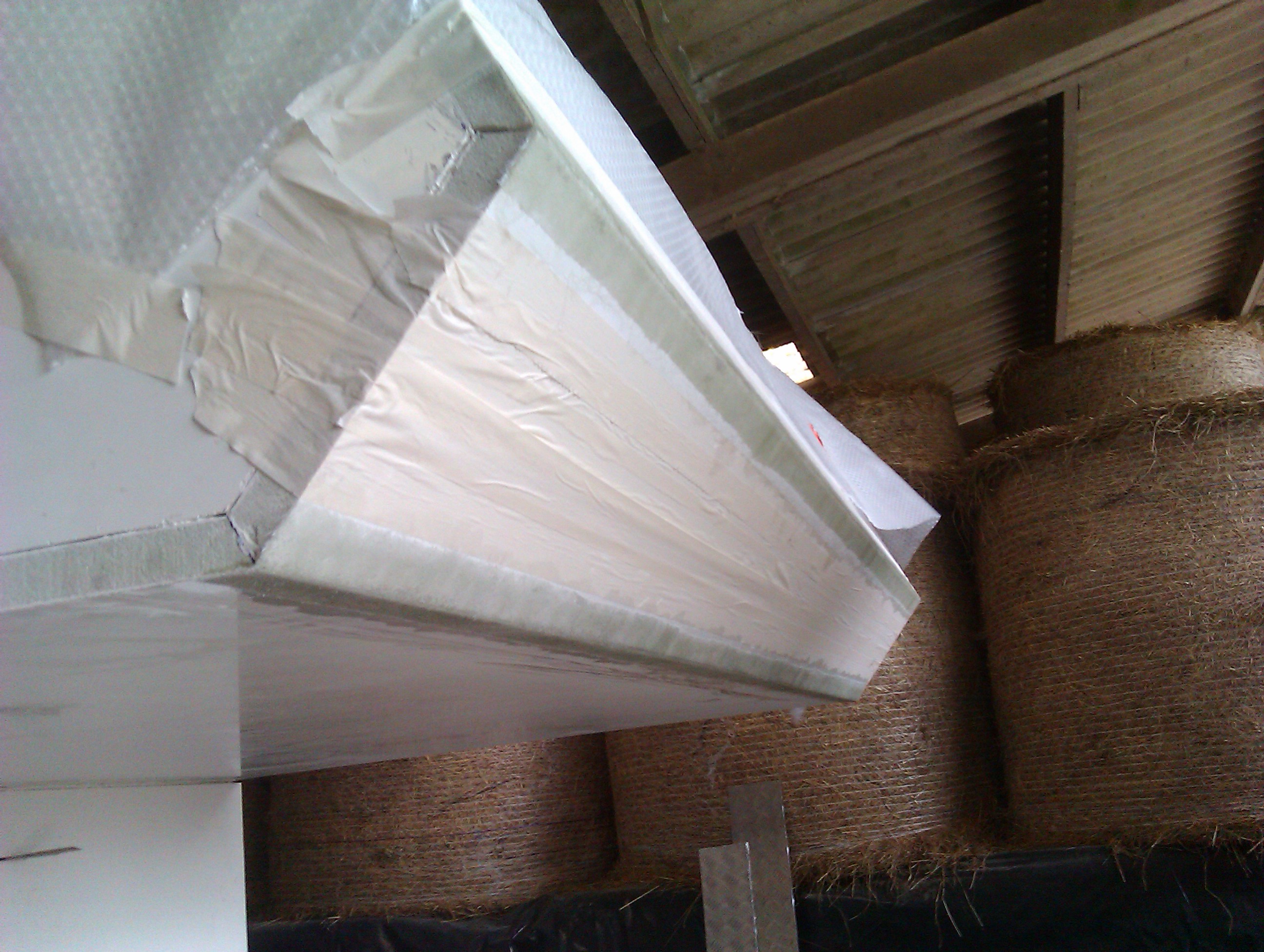

Une petite semaine de radoucissement a permis d'effectuer le collage des cornières. collage à la colle epoxy bi-composant que j'ai appliqué au pinceau. ça fonctionne pas mal même si, idéalement, il faudrait des températures estivales. En ce qui me concerne, afin d'obtenir une colle étalable au pinceau, on laissait les pots de résine et de durcisseur dans un seau d'eau chaude avant de procéder au mélange puis à l'application:
Avant un petit épisode hivernal!
Afin de parfaire les jonctions entre cornière, une petite stratification (une seule couche de roving) à chaque angle.
Reste à mastiquer et à poncer...
On voit également les pieds de la cellule qui ont été posé. Je ne voulais pas créer des ponts thermiques en perçant pour les fixer, du coup ils sont collés à la colle polymere sur les parois et un boulon vient verrouiller l'ensemble dans une platine préalablement soudée dans chaque angle du châssis alu de la cellule.
Cornières intérieures posées et prépositionnement des réservoirs et batteries avant de réaliser leurs cadres respectifs en cornière

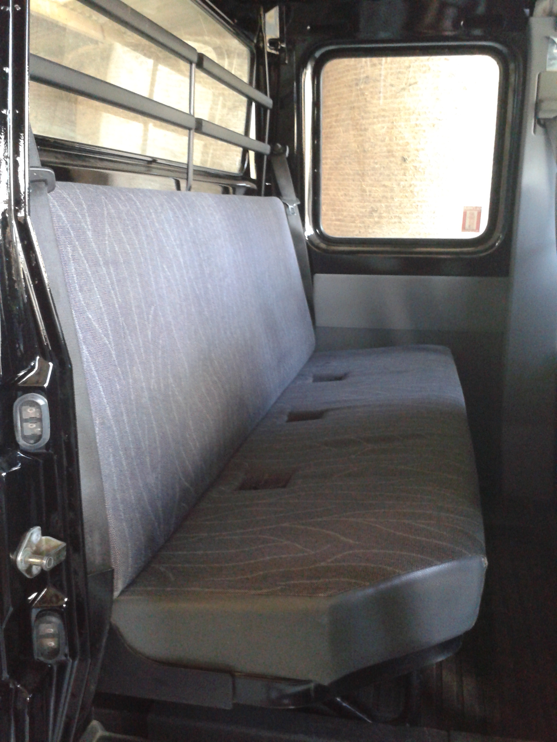

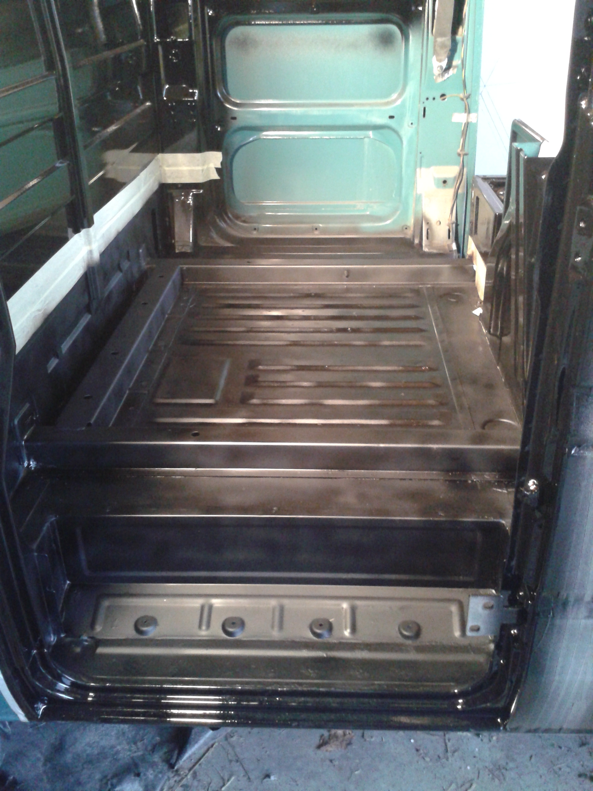

petite pose dans le travail sur la cellule pour faire une petite "toilette" au porteur:
Un peu de terre et de corrosion sous l'habillage...
la bête à poil!
la bête à poil!
Après nettoyage et traitement de la corrosion.
Après remontage
Après remontage

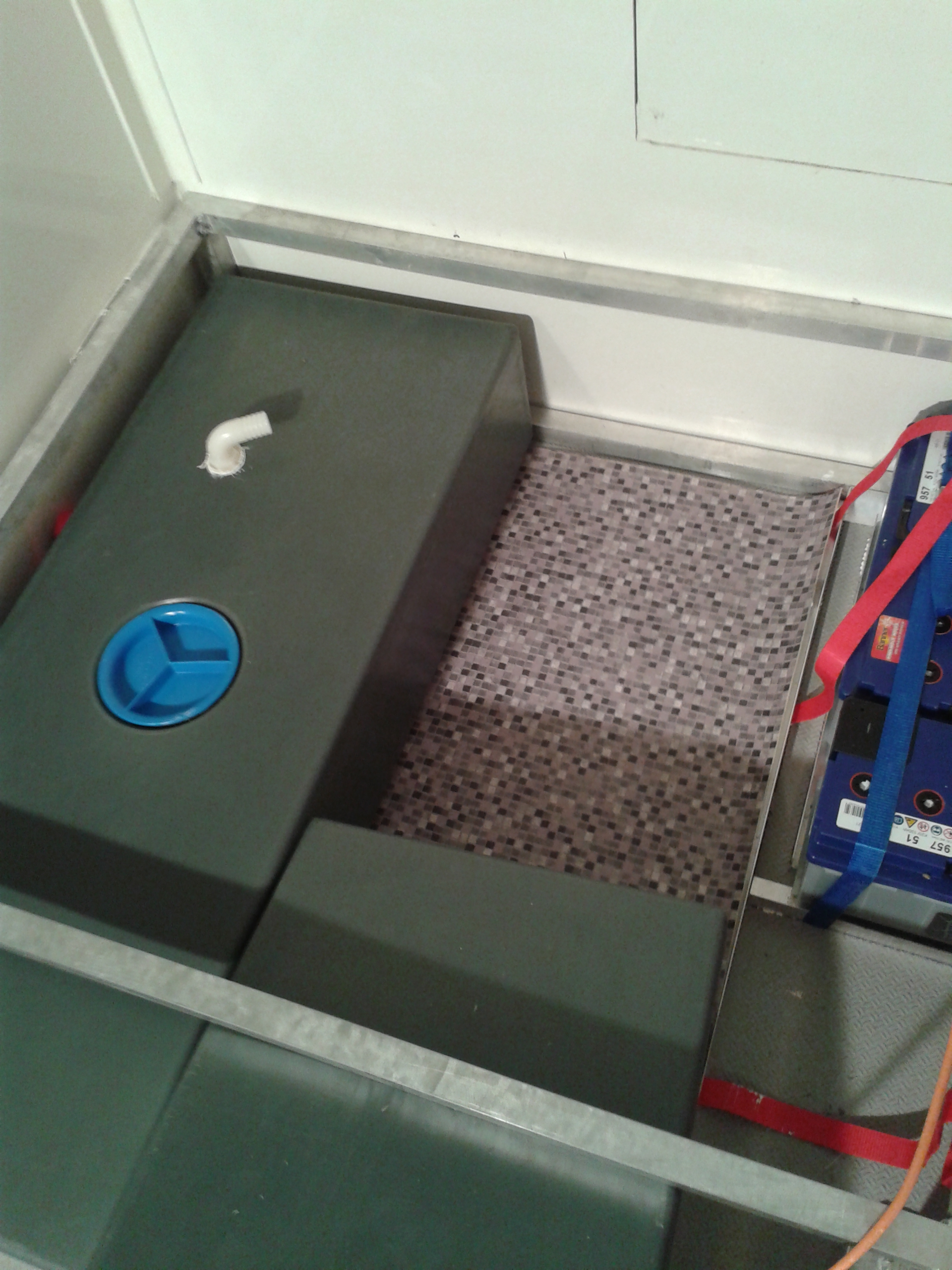

pose des cornières de fixation des réservoirs et des batteries. <br />Pose d'un lineau épais sous les réservoirs.

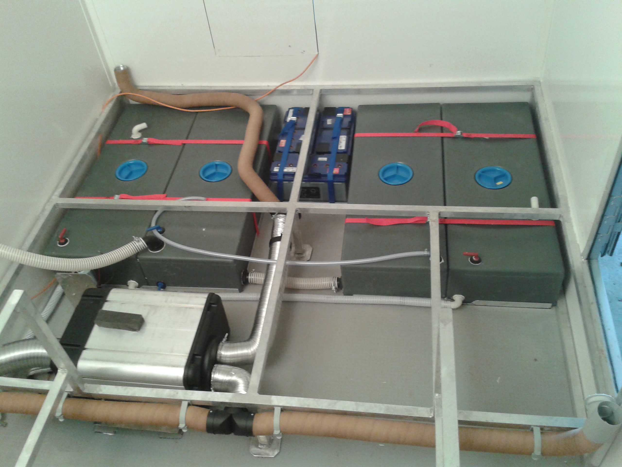

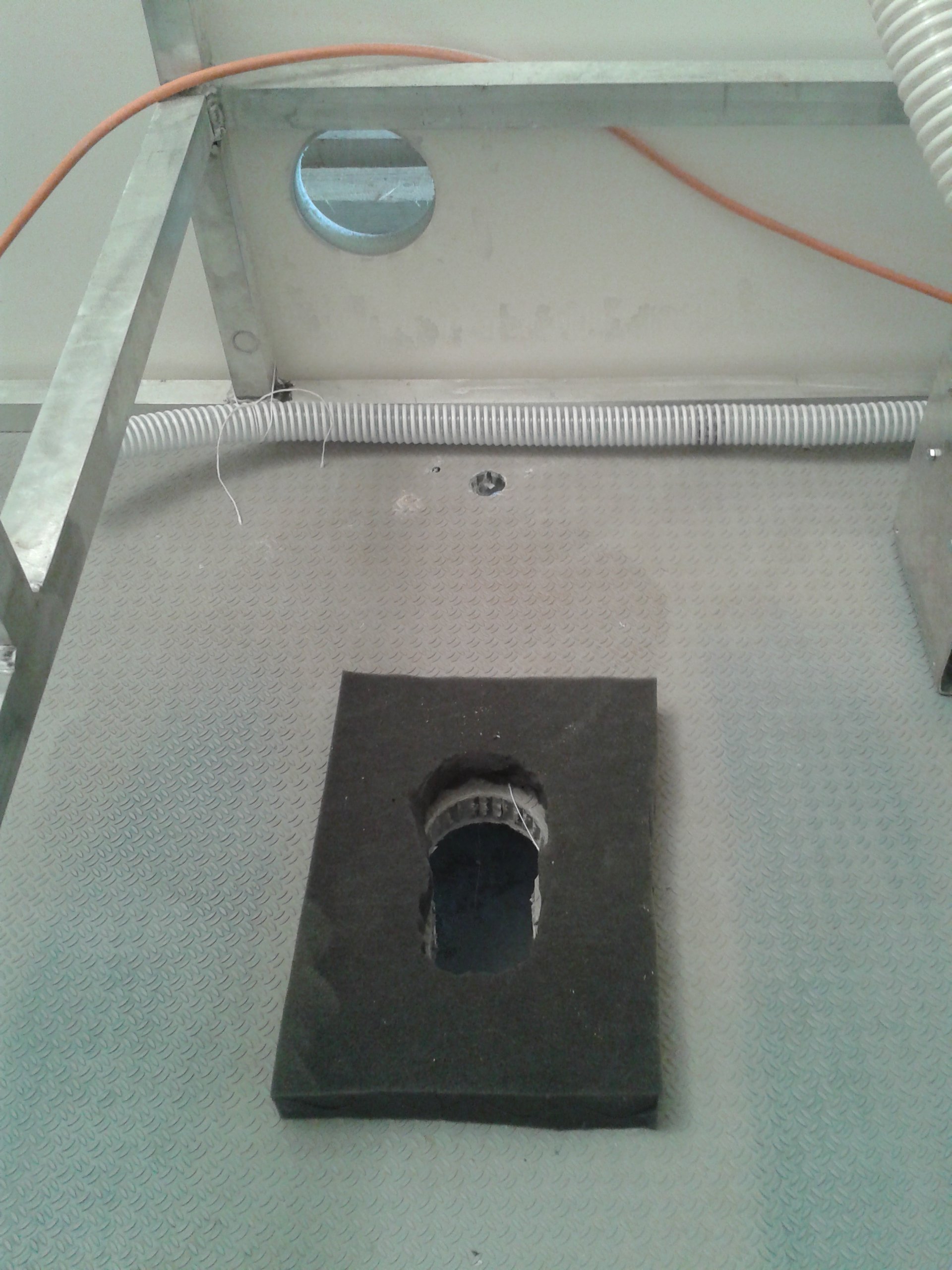

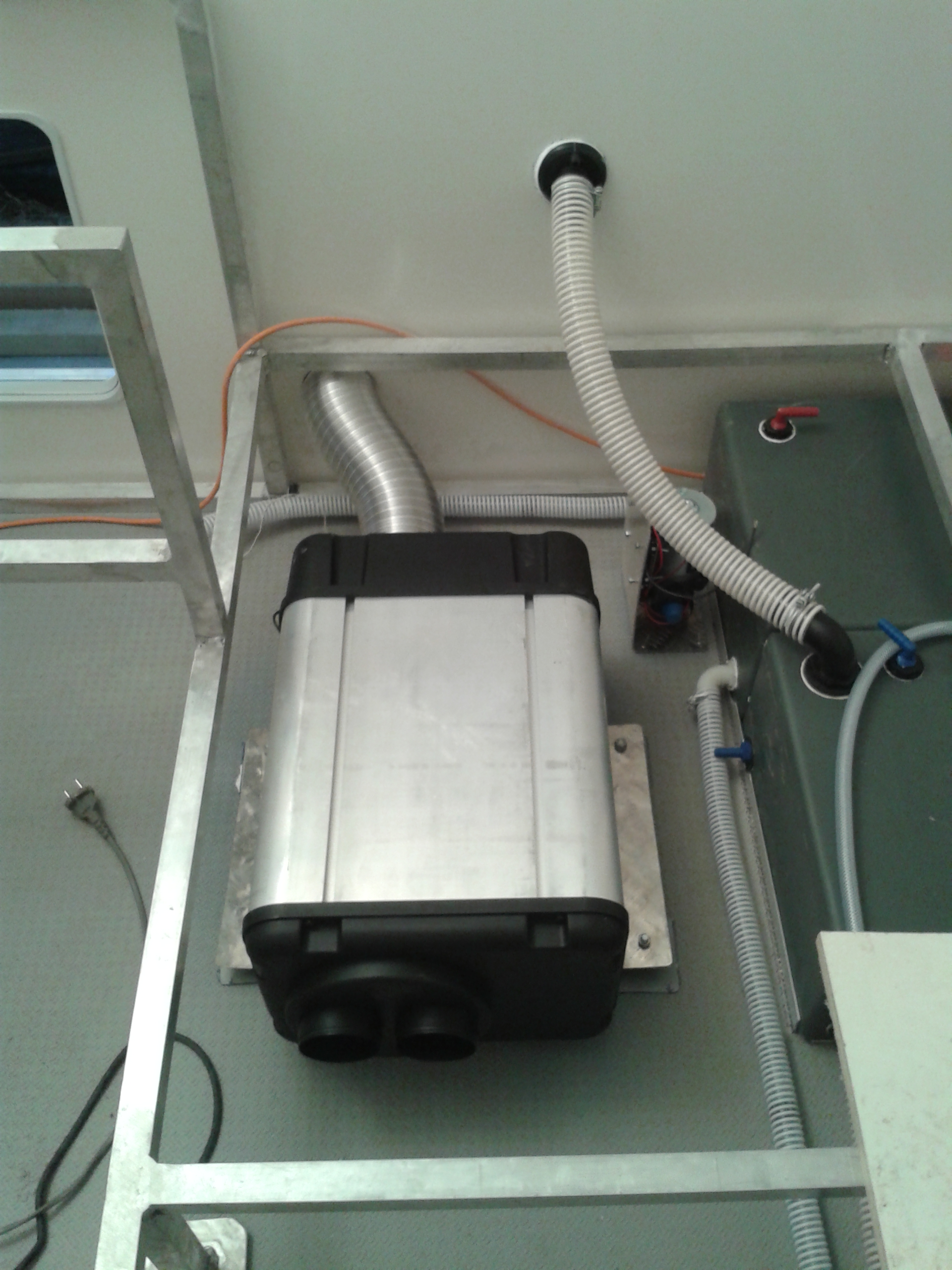

Trou à créer dans le plancher pour une installation intérieure du webasto dual top. <br />Au premier plan, la mousse qui permet de faire l'étanchéité entre le chauffage et l'extérieur. Par ce trou se fera l'évacuation de l'air de refroidissement et le passage du tuyau d'échappement. <br />Les 2 petits trou du fond sont destinés au passage du tuyau d'air de combustion et tuyau de carburant. <br />Le gros trou sur la paroi est l'admission d'air de refroidissement.
Le chauffage en place.  Les fixations au sol sont faites maison... Deux cornières fixées sur la chauffage reliées par 4 silentblocs à 4 platines collées et rivetées au sol.
Installation des gaines de distribution en cours
A suivre...

petite remarque, ( mais je ne vois pas bien ) si tu as besoin de retirer rapidement tes batteries ( ça peut être nécessaire ! ) ne seras tu pas gêné par le bâti du faux plancher ?

ça dépend ce qu'on appel rapidement... Les batteries pourront être sorties une par une grâce à une trappe qui se situera au dessus de la batterie située à droite du bâti. En terme de coupure rapide il y aura un coupe-circuit par batterie sachant qu'elles sont toutes indépendantes.

Après avoir fini de passer les fils électriques et les gaines de chauffage qui devaient circuler sur le plancher, pose de celui-ci.
plancher avec son lineau et les trappes de visite ( vu depuis l'accès cabine)
Toutes les trappes de visites se situeront dans les meubles sauf celle de l'entrée qui sera sous la paillasson et qui servira d'espace de rangement pour les chaussures.

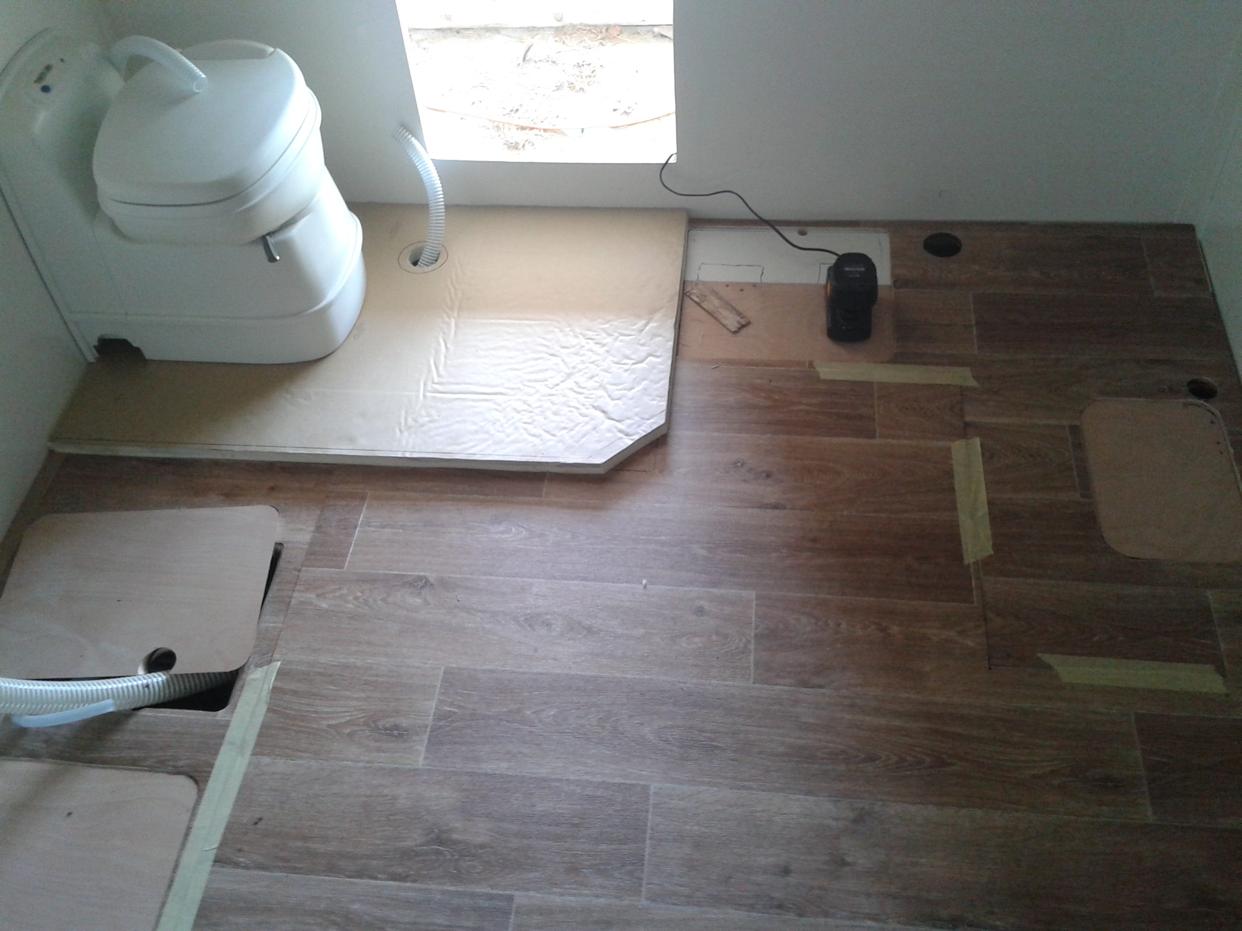

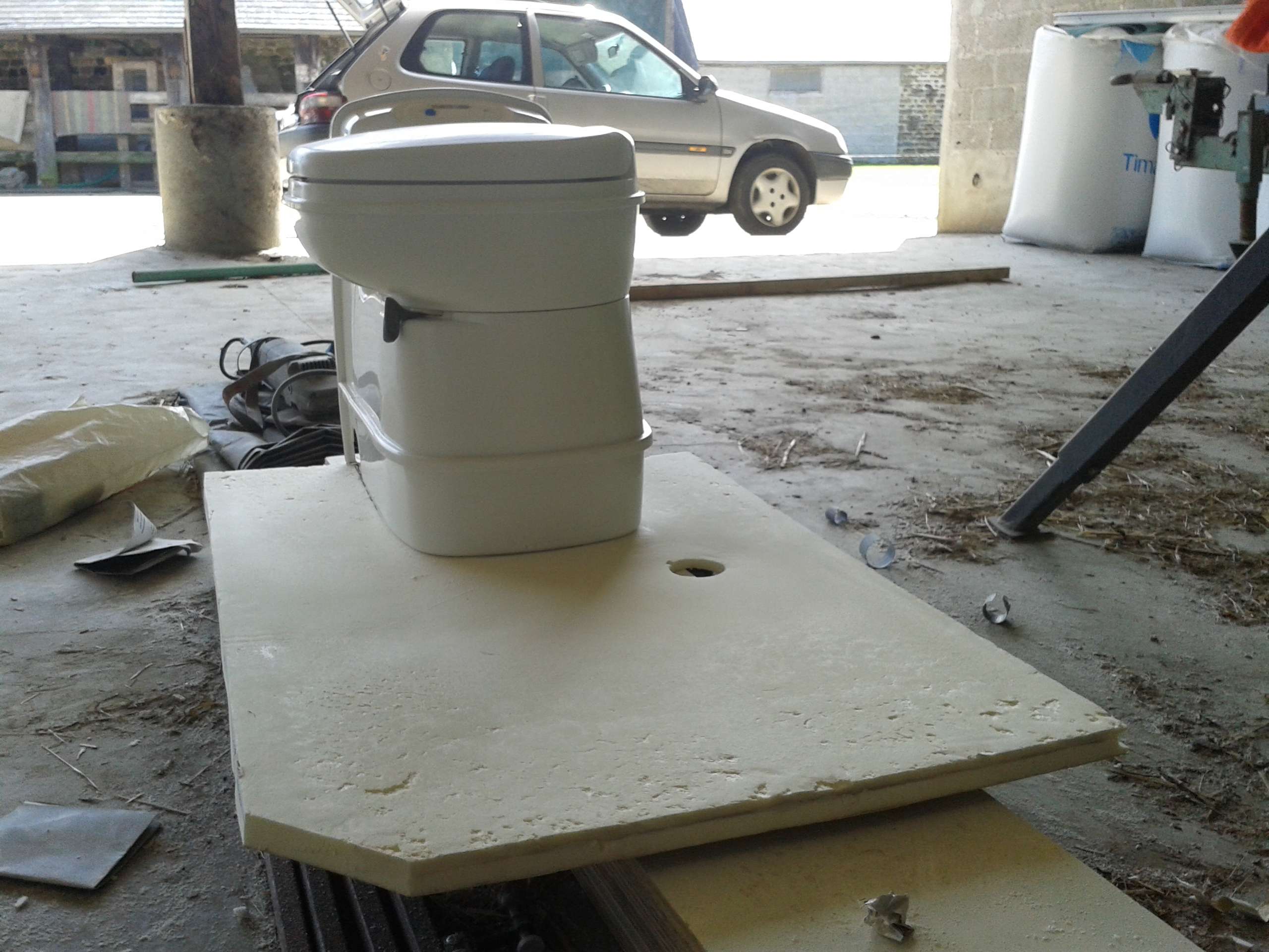

Pré-positionnement du bloc de mousse qui sera remodelé pour réaliser le bac de douche:
Après repérage de l'assise du wc, modelage du bloc de mousse:
La photo écrase un peu la forme donnée mais la pente est approximativement de 4% contre 2% pour les bacs "prêt à carreler". Le but étant de compenser les petites inclinaisons supplémentaires de la "maison". J'espère que ça suffira...
Une fois le wc posé on ne distingue presque plus le relief du bac.
Demain je commence les deux premières couches de stratification du bac... Je ferai ensuite deux couches supplémentaires qui déborderont sur les parois que j'aurai préalablement installé afin de joindre le tout.

Les profiles de ta porte c'est quoi, caravane? Car il est plutôt difficile de trouver des profiles de porte sans pont de froid....
Je vais te piquer l'idée du bac de douche... je peux? :roll: :wink:
Quel est le type de mousse?
Et la résine? Polyester?

Merci. Pour la porte c'est une porte d'occaz de camping-car... c'est clair qu'au point de vue pont thermique c'est pas le top... mais j'ai rien trouvé de convaincant qui ne vale pas une fortune.
Pour le bac c'est de la mousse durci pour plancher chauffant, ca existe en 25, 30 et 40 d'épais, là c'est du 25, j'ai commencé le gros de la forme à la meuleuse à main avec disque à lamelle, en appuyant à peine ça va bien, puis au papier à poncer. Pour la résine ce sera polyester oui, mastic polyester pour le lissage, et résine de décoration (type résinence) pour la finition.

Pourquoi ta porte c'est pas le top pour les ponts? Le cadre est en métal? Si en mat. synthétique, c'est bon....

Messages : 3317
Re: autoconstruction cellule amovible sur sprinter double ca
Si je peux me permettre, pour le bac à douche : j'ai peur que le polyester ne se décolle très vite de la mousse (une peau en polyester n'est pas rigide) et ensuite se délamine lui même assez vite. Avant de stratifier il faudrait "bidouiller" pour rigidifier le bac.
Plusieurs solutions.
Mettre des tasseaux en bois (qui donnent la forme du bac) et de la mousse entre les tasseaux (ce que j'ai fait, voir mon post sur l'aménagement de mon B), le bois est un moins bon isolant que la mousse mais c'est correct.
Mettre des "pilliers" dans la mousse, à savoir, couper des bouts de bois (ronds c'est plus facile, genre troçons de manche à balai) faire un trou correspondant jusqu'au sol et coller le bout de rond au sika dedans, ce que j'ai fait aussi entre les tasseaux... Le polyester c'est vraiment souple...
Bonne continuation

leoduro a écrit : Pourquoi ta porte c'est pas le top pour les ponts? Le cadre est en métal? Si en mat. synthétique, c'est bon....
En fait j'y ai regardé de plus près du coup et effectivement ça a l'air d'être en matériau synthétique... L'aspect gris brillant de l'extérieur m'avait laissé pensé à de l'alu mais il semble que ce soit en matériau synthétique effectivement.
Bonjour Yves,
Merci pour ton conseil mais du coup j'avais déjà commencer à stratifier... Ceci dit je suis relativement optimiste sur la tenue car cette mousse est tout de même relativement dure... C'est la même que celle qui sert de base aux bacs à carreler, qui ont eux même une couche de fibre de verre sur le dessus pour rigidifier. Je pense que, sans être parfaitement rigide, les 4 couches de polyester (2 de mat et 2 de roving alternées) vont permettre de "diffuser" la pression exercée, et ainsi limiter l'éventuelle déformation de la mousse.
Si j'y repense je vous redirai ce que ça a donné à l'usage...

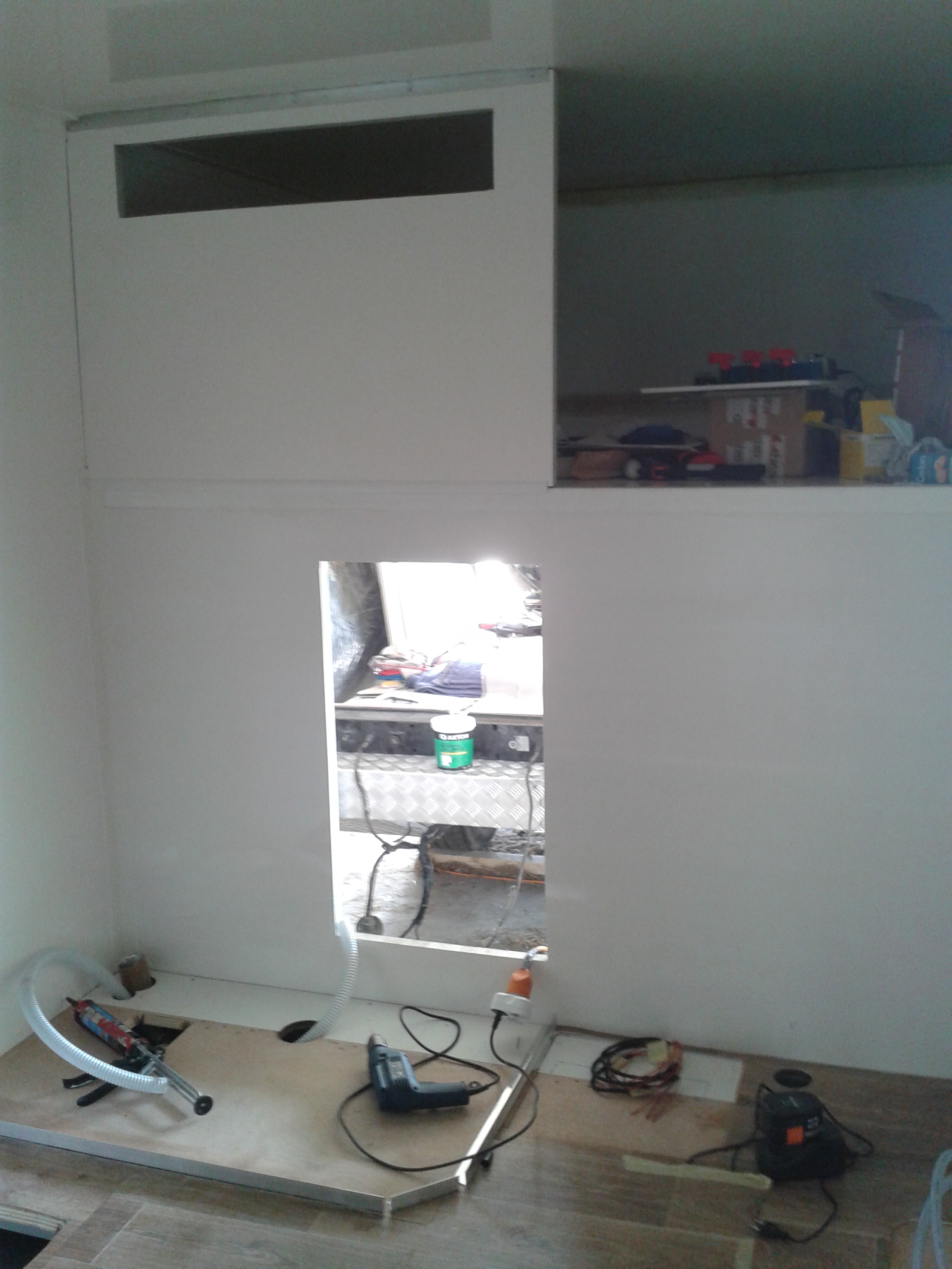

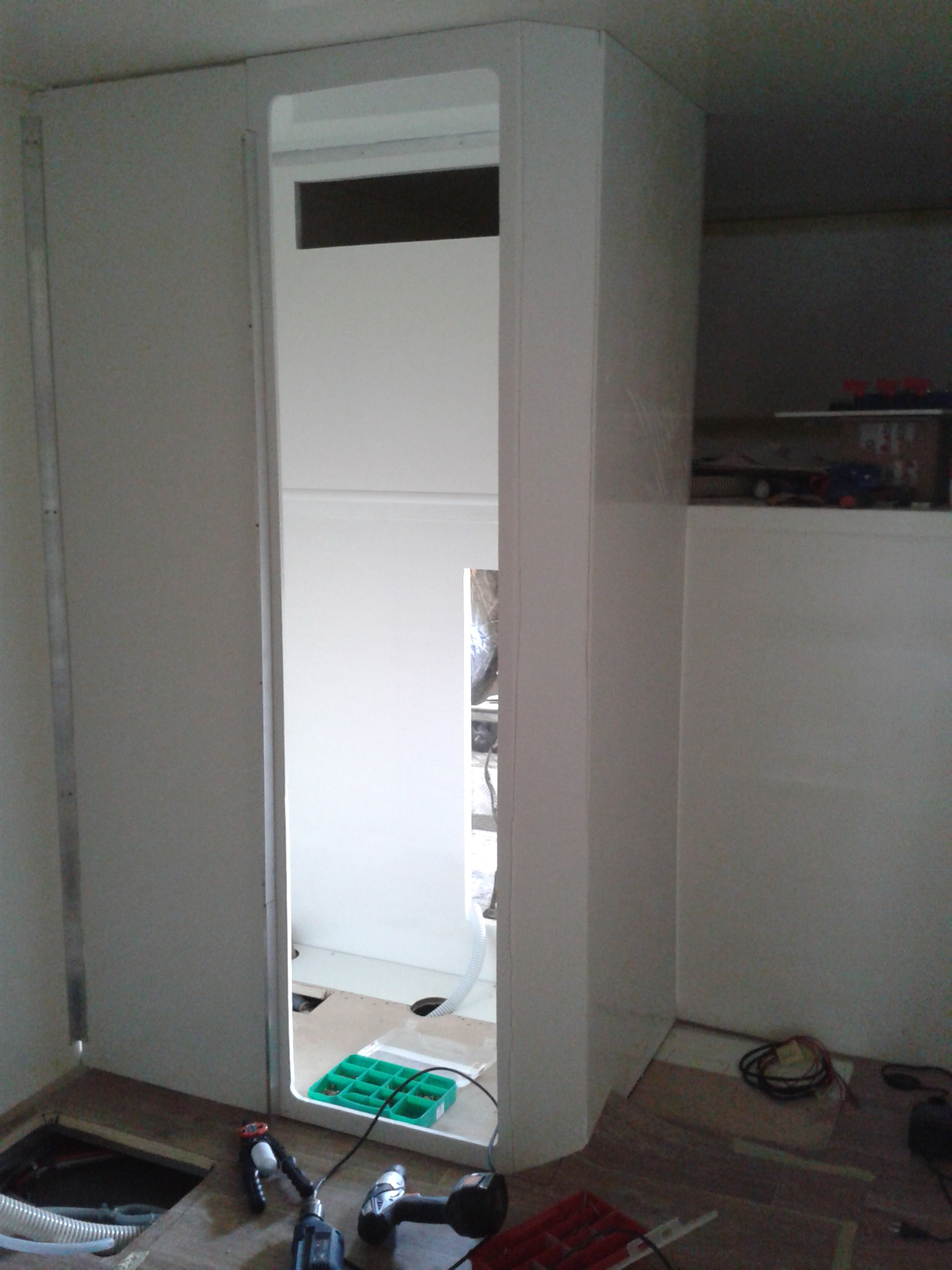

Après la pose du plancher, début de l'aménagement des meubles et cloison:
séparation entre le sdb et la capucine avec la découpe du placard de rangement
la sdb
la sdb
On ne le distingue peut-être pas bien sur la photo mais la paroi est fendu au niveau des deux angles du pan coupé... En fait j'avais initialement prévu de faire 3 panneaux indépendants mais, en découpant un bout de panneau j'ai vu qu'il était possible de le plier si on le coupait pas totalement... Du coup je me suis dit que je pourrai tenté ça pour mon pan coupé... J'ai tracé mes lignes de pliure, passé la défonceuse pour enlever la moitié de l'épaisseur et j'ai ensuite tenté de plier mon panneau selon les angles souhaités. J'y ai cru, ça a failli marcher! Mais les derniers degrés ont été fatal, la panneau s'est fendu aux deux pliures! :cry:
Du coup je vais revenir à l'idée de départ, à savoir poser des bandes de tôle d'alu pliées à la demande sur chaque angle.

C'est étonnant, ça doit être une question de matière.... Il y a plusieurs fabricant qui procèdent de la sorte, notamment Ormocar...
Enfin, peut-être plus des arrondis, avec un rayon, plutôt qu'un angle net!
Si je ne m'amuse, Raphaël (NH3) a fait l'angle AR de sa cellule comme ça....
Question de méthode? Ca serrait bon à savoir.... Peut-être lui demander avant de continuer...

Oui, à priori des arrondis sont plus évidents à faire. Mais il est clairement recommandé de cintrer à chaud... Je pense que la solution vient de ce côté.

leoduro a écrit :C'est étonnant, ça doit être une question de matière.... Il y a plusieurs fabricant qui procèdent de la sorte, notamment Ormocar...
Oui j'ai bien cintré mon panneau AR, j'ai enlevé une partie de l'interieure avec la mousse mais à part des arrondis je ne pense pas qu'il soit possible de faire autre chose.
Pour le collage, j'ai utilisé ce que l'on m'a vendu, gutta 139 de sika Mastic-colle polyuréthanne à prise rapide sans primaire et qui reste souple.
