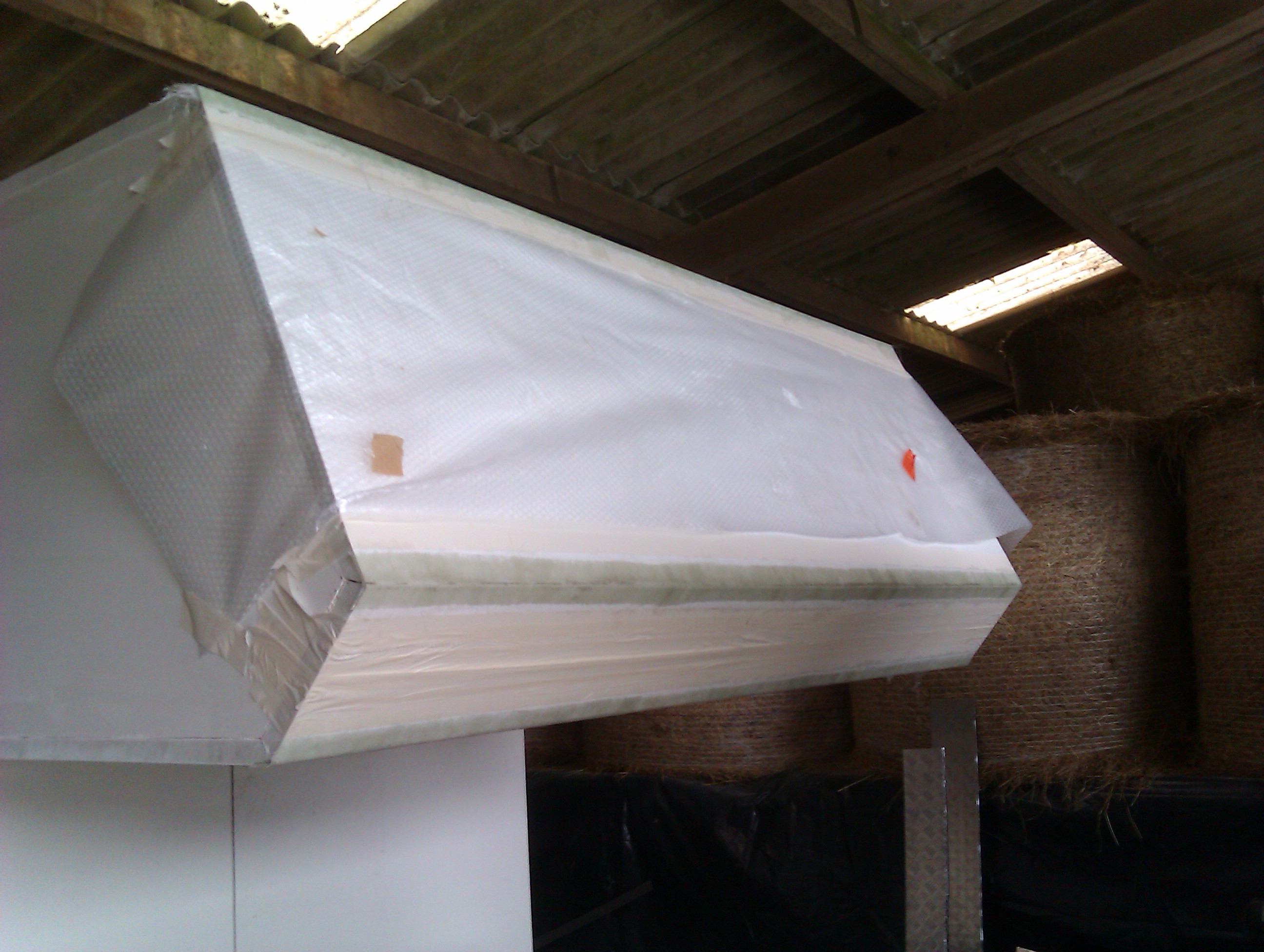

Comme je l'avais dis dans un précédent message, les angles de la capucine n'étant pas à 90°, je ne pouvais y poser des cornières et je les ai donc stratifier.
après mastic de finition
Je suis assez satisfait du résultat, je pense qu'après peinture les jonctions ne devraient pas se voir. Par contre je suis tout de même satisfait d'avoir choisi l'option "cornières" pour le reste parce-que ça prend qd même du temps pour avoir un résultat satisfaisant.

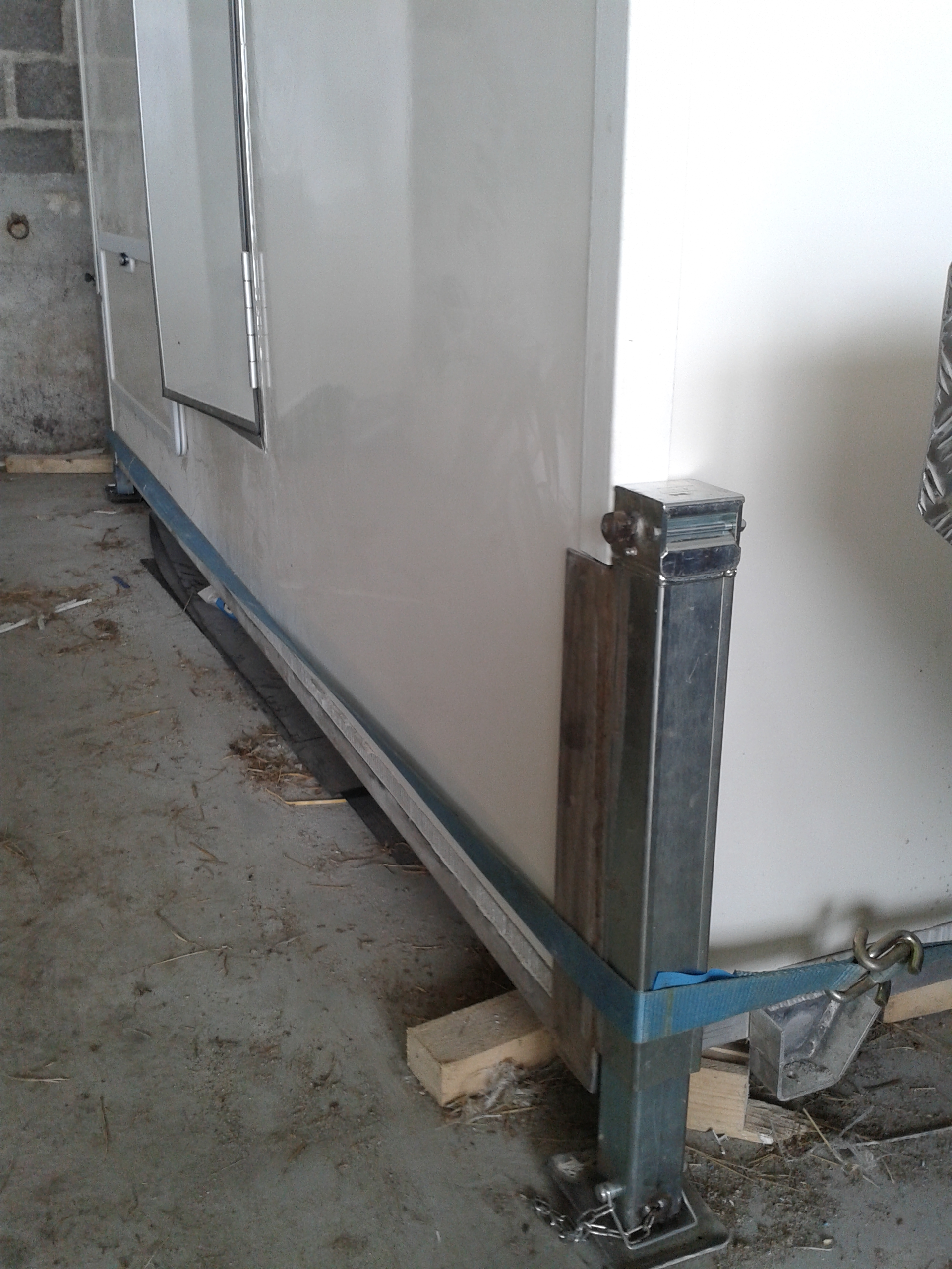

On voit également les pieds de la cellule qui ont été posé. Je ne voulais pas créer des ponts thermiques en perçant pour les fixer, du coup ils sont collés à la colle polymere sur les parois et un boulon vient verrouiller l'ensemble dans une platine préalablement soudée dans chaque angle du châssis alu de la cellule.

C'est étonnant, ça doit être une question de matière.... Il y a plusieurs fabricant qui procèdent de la sorte, notamment Ormocar...
Enfin, peut-être plus des arrondis, avec un rayon, plutôt qu'un angle net!
Si je ne m'amuse, Raphaël (NH3) a fait l'angle AR de sa cellule comme ça....
Question de méthode? Ca serrait bon à savoir.... Peut-être lui demander avant de continuer...

Oui, à priori des arrondis sont plus évidents à faire. Mais il est clairement recommandé de cintrer à chaud... Je pense que la solution vient de ce côté.

leoduro a écrit :C'est étonnant, ça doit être une question de matière.... Il y a plusieurs fabricant qui procèdent de la sorte, notamment Ormocar...
Oui j'ai bien cintré mon panneau AR, j'ai enlevé une partie de l'interieure avec la mousse mais à part des arrondis je ne pense pas qu'il soit possible de faire autre chose.
Pour le collage, j'ai utilisé ce que l'on m'a vendu, gutta 139 de sika Mastic-colle polyuréthanne à prise rapide sans primaire et qui reste souple.
