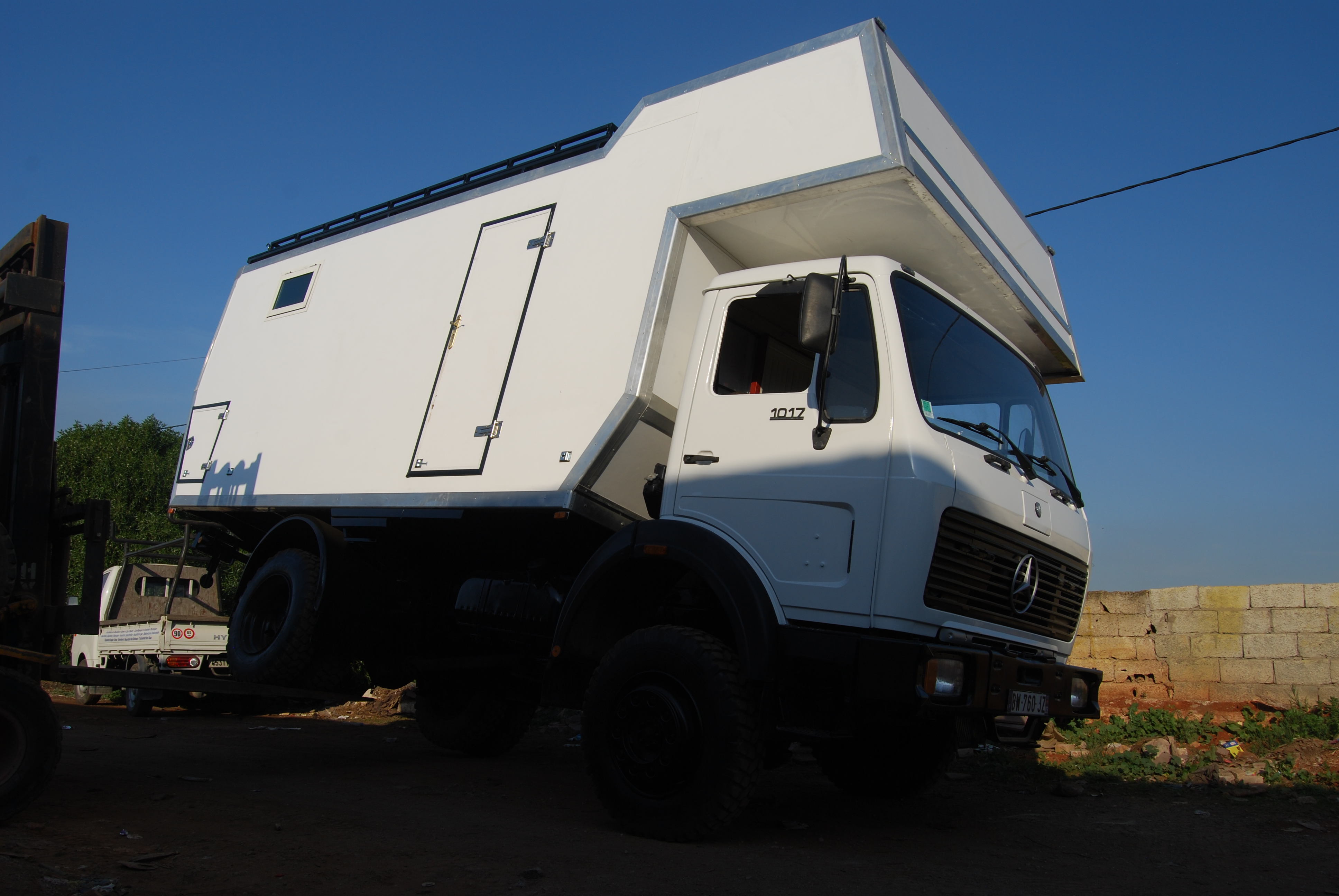

tu as aussi un beau joujou
il fait combien en hauteur ,tu n a pas trop de problème sur les petites pistes?

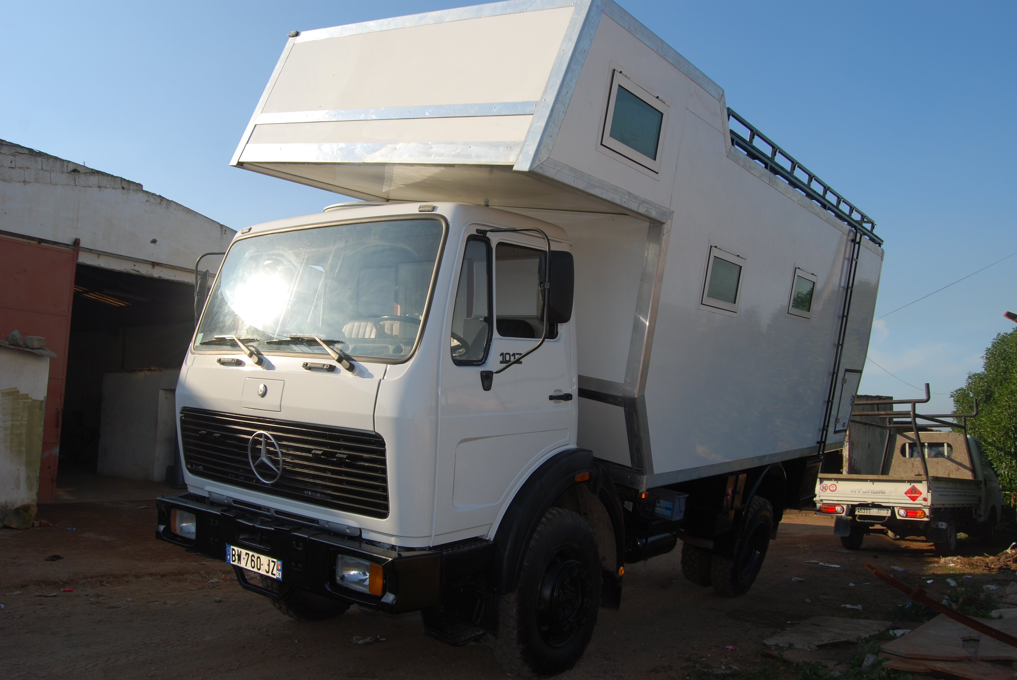

glouglou va faire 3,70m j ai pas pu faire moins
jes
jes

Salut jes,
On est à 4m avec la capucine, le reste de la caisse est comme toi à 3,7m. La hauteur est un handicap mais nous avons dû faire des choix... Nous vivons dedans à temps plein depuis juin dernier et c'est vraiment agréable d'avoir le lit séparé de l'habitacle.
Nous serons certainement gêné de temps en temps par la hauteur.. Pour les petite pistes, nous n'avons pas encore suffisamment testé mais avec une petite tronçonneuse, on devrait se débrouillait dans pas mal de situation ; pour le reste on fera des demi-tours!!! Les aléas du voyage

salut Rems
il faut compter 10 cm pour un auvent
la cellule de glouglou fait 2320 mm + l auvent
je crois que la largeur carrossable maxi en France est de 2550 mm et de 2600 mm pour les frigos
mais regarde sur ton barré rouge tu dois avoir ta largeur maxi carrossable
jes

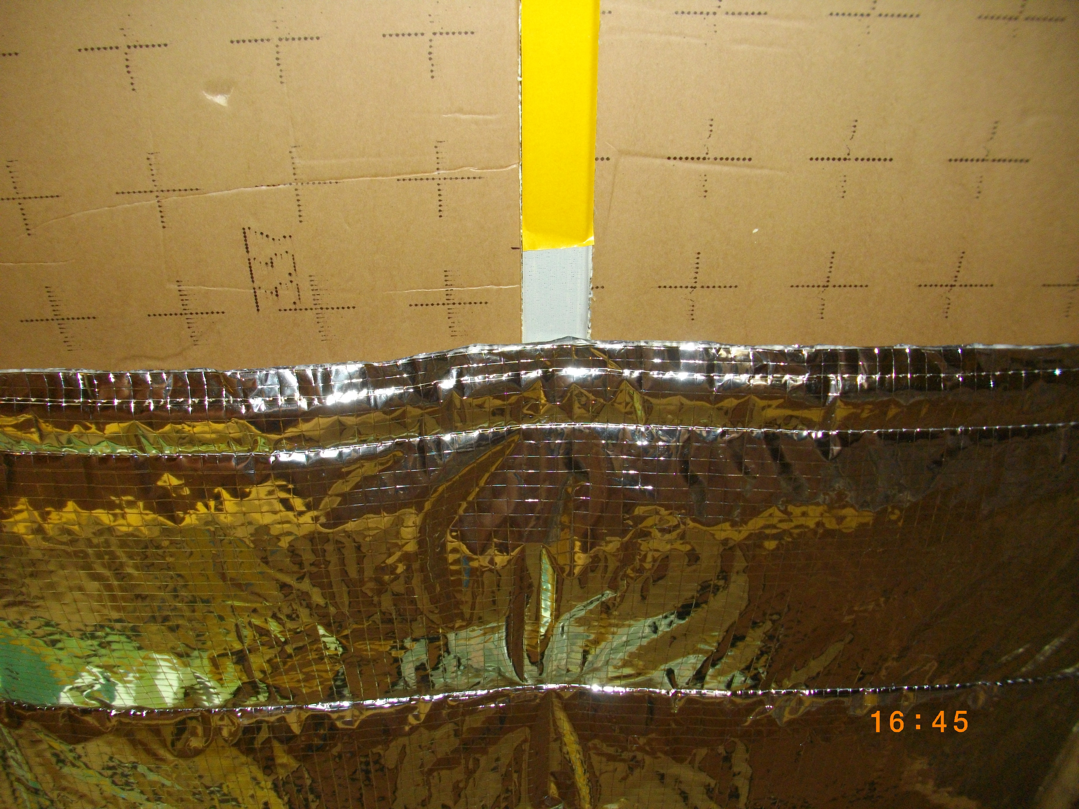

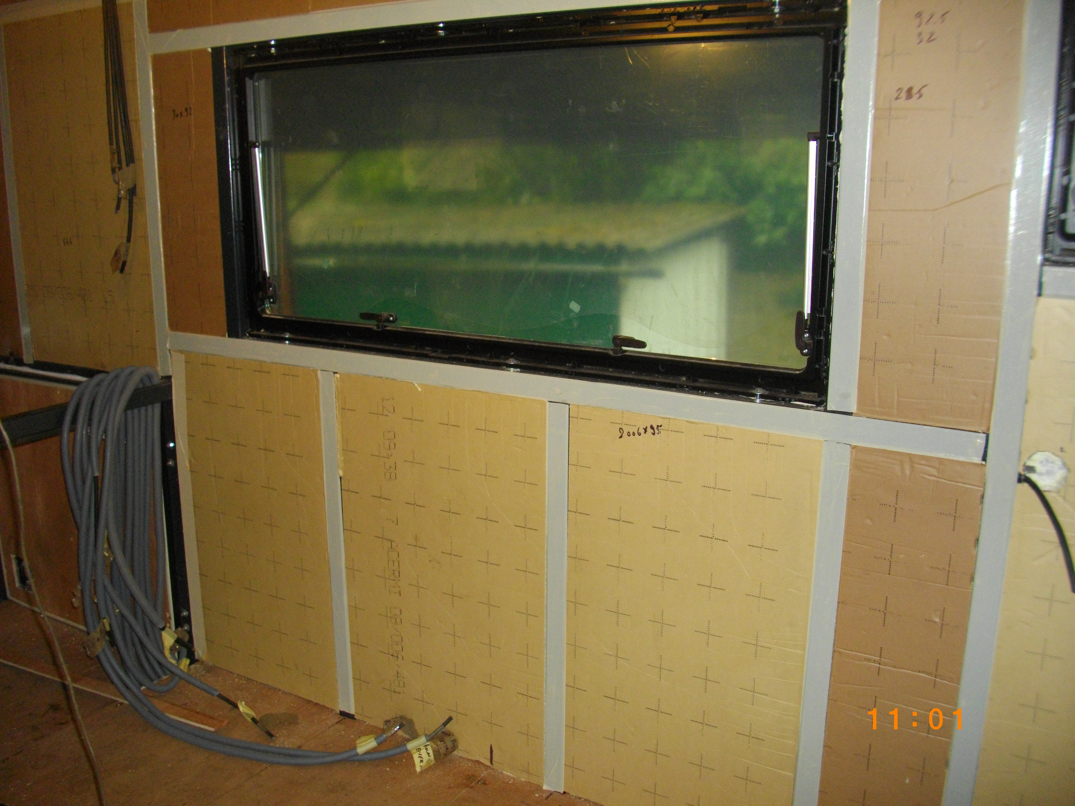

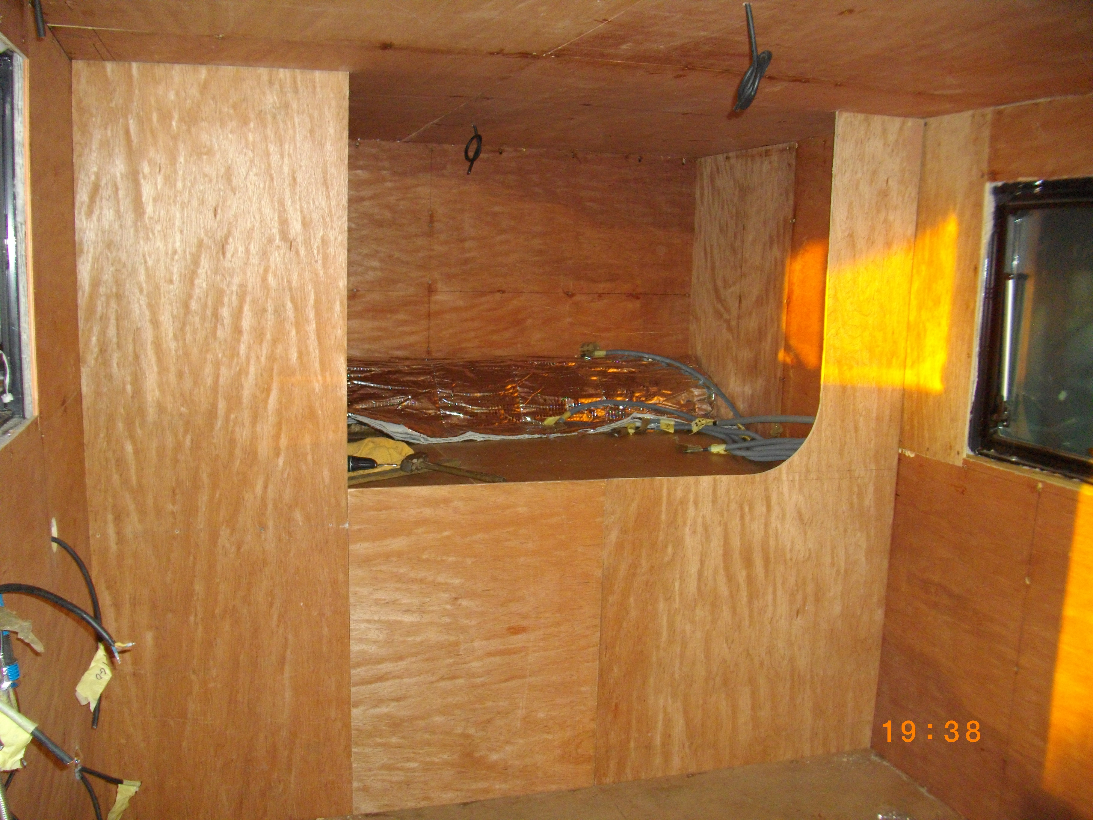

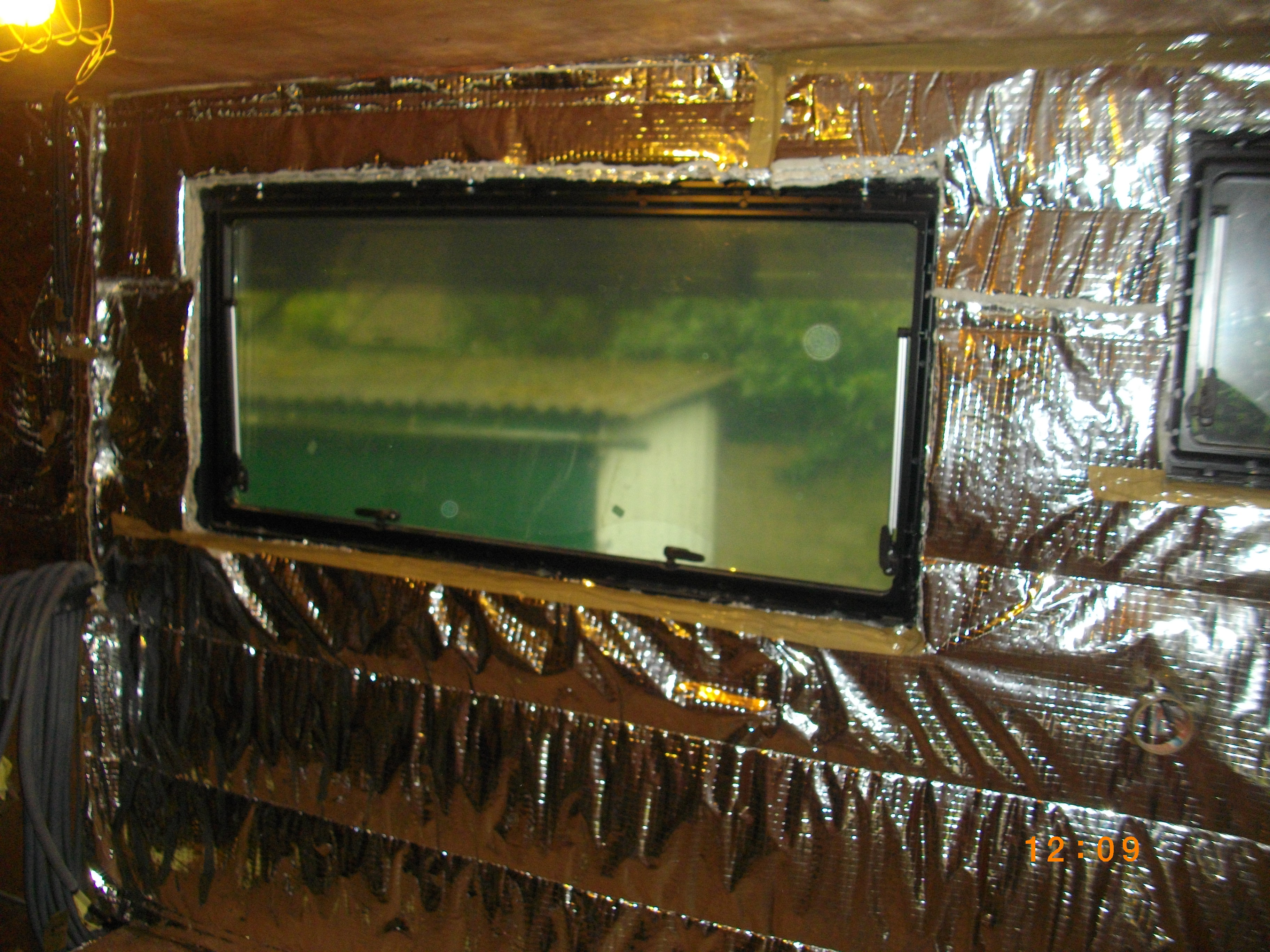

Salut

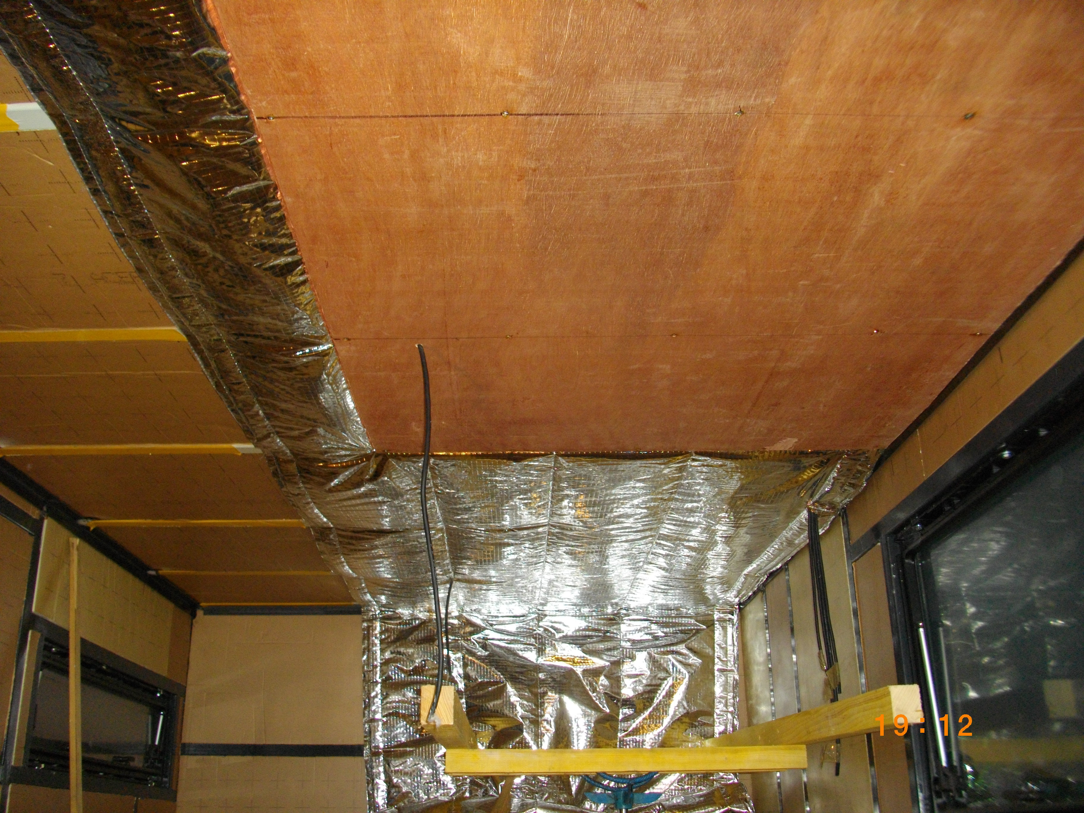

encore des photos de l'aménagement de l'intérieur
maintenant je vais attaquer la pose de l'isolant mince 23 couches et le contreplaqué CTBX en 10 ep
j'espère que j'aurai fini pour le rassemblement , fini ou pas glouglou fera partie de la teuf
A +
Jes
A +
Jes
Famille Cromagnon
- Besoins d'aide ?
- Messages : 2482
Re: GLOUGLOU Mercedes 917 AK
Beau boulot et bel avancement!!
Juste une question, le caillebotis sera légèrement plus bas que le plancher? .. c'est la dimension totale de la douche avec parois ?
Intéressés également par la suite pour la fixation de l'isolant alu...et des CP, avec ..... ?
Bonne continuation!! et :thanks: de partager tes travaux.
jes
- Pilote
- Messages : 143
- Enregistré le : 27 août 2010 18:23

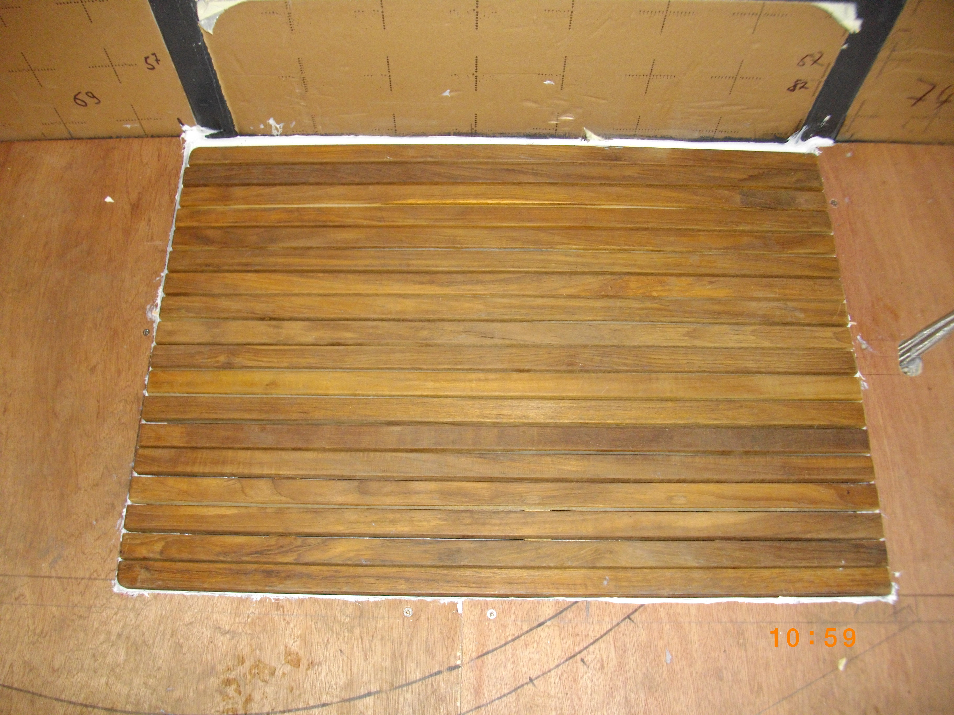

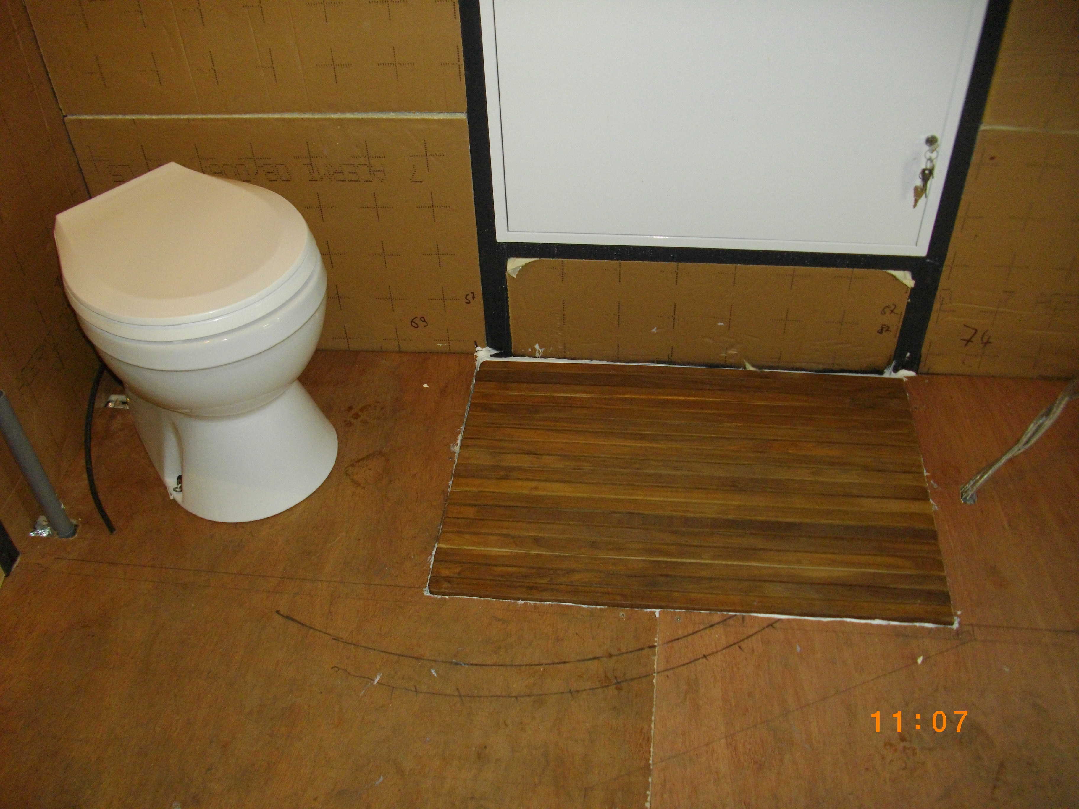

salut les magnons
le caillebotis sera a la même hauteur que le plancher
pour fixer l isolant mince j ai mis du scotch double face ça le tient impeccable même au plafond
le seul défaut il faut faire très attention au serrage pour que la plaque de contreplaqué reste bien bien plane
pas évident mais moi ça me convient
par contre pas évident de percer dans l isolant mince ,il s entoure sur la mèche
ça va un peu mieux en le brûlant avec un fer a souder
si parmi vous quelqu' un a une astuce elle est la bien venue
dès que que j ai fini de mettre le contreplaqué je mettrai des photos
A +
jes
A +
jes
Famille Cromagnon
- Besoins d'aide ?
- Messages : 2482
Salut à toi,
Une idée, essaies peut-être avec ce genre de produit...La fibre devrait devenir cassante....
http://www.sissel.fr/product/fr/fr/c-ma ... gerant.php
C'est surtout les fibres qui posent problème, non ? L'alu doit se couper facilement avec le foret...
Donc le contreplaqué fixé avec des vis autoforantes ou genre vis parker, puisque tu perces d'abord ?
jes
- Pilote
- Messages : 143
bonsoir les cromagnon
oui les plaques de contreplaqué sont fixées avec des vis inox de 4,8 autoforeuses
bonne idée,il faudrait faire un test en congelant les fibres ça pourrait marcher ?
il me reste plus que les côtés a faire , j ai découpé le contreplaqué mis en place et percé le tout sans le multi couche
je vais tout retirer mettre le multi couche et le contreplaqué par dessus et passer un coup de fer a souder dans les trous
pour percer le sacré multi couche en espérant retomber dans mes trous!!!!
il faut rester calme et zen!!!!!!!!!
jes
jes

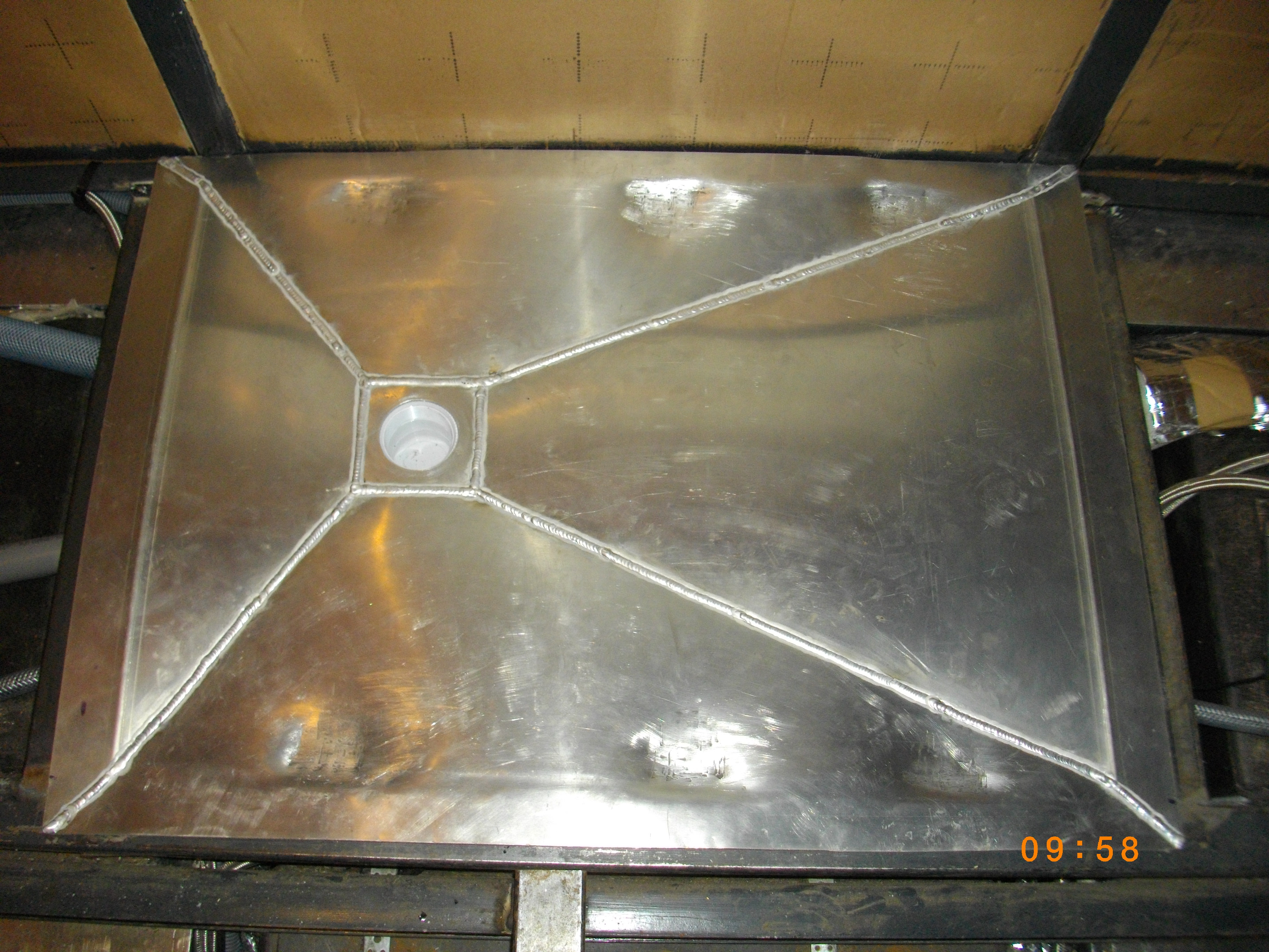

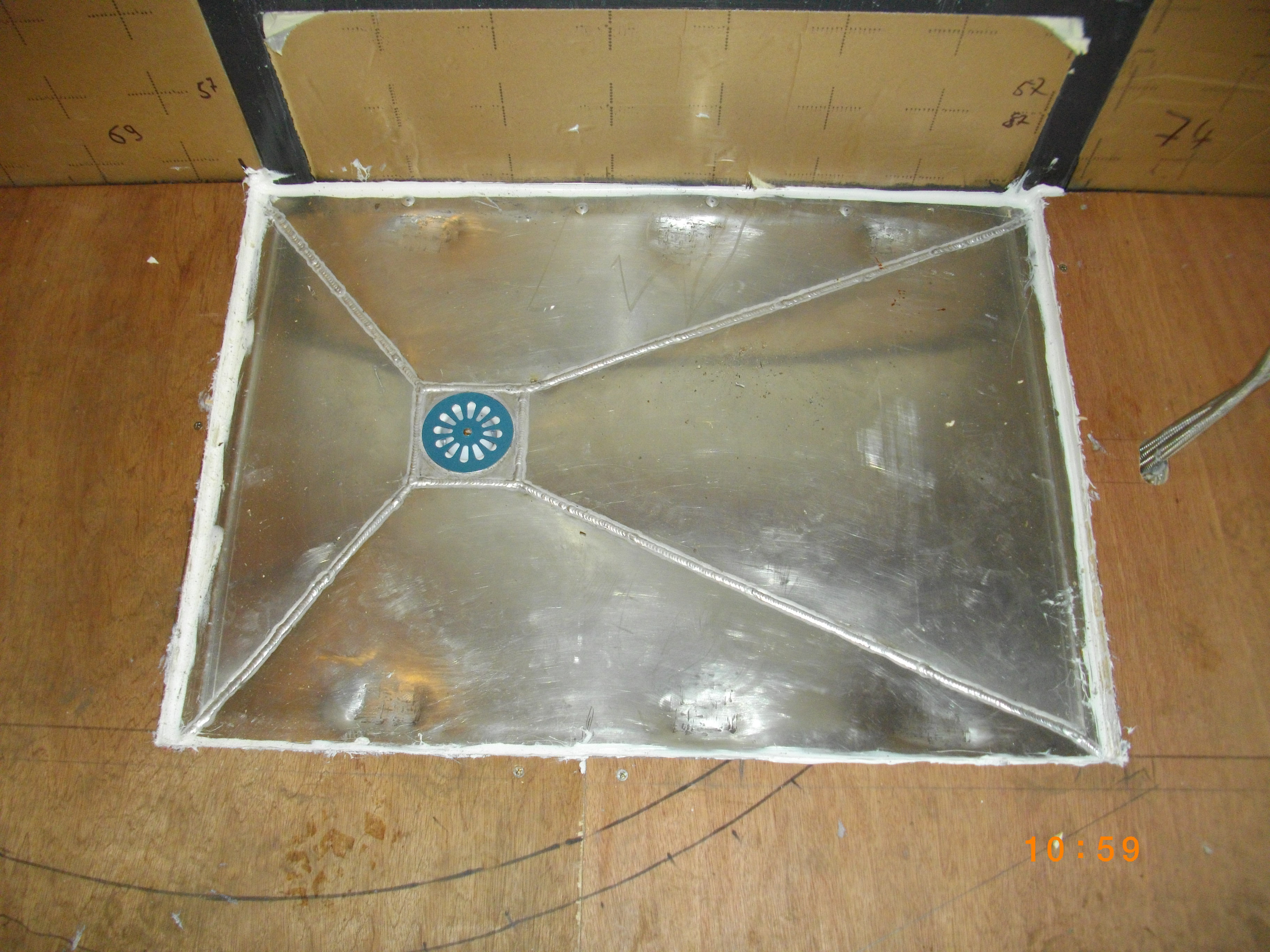

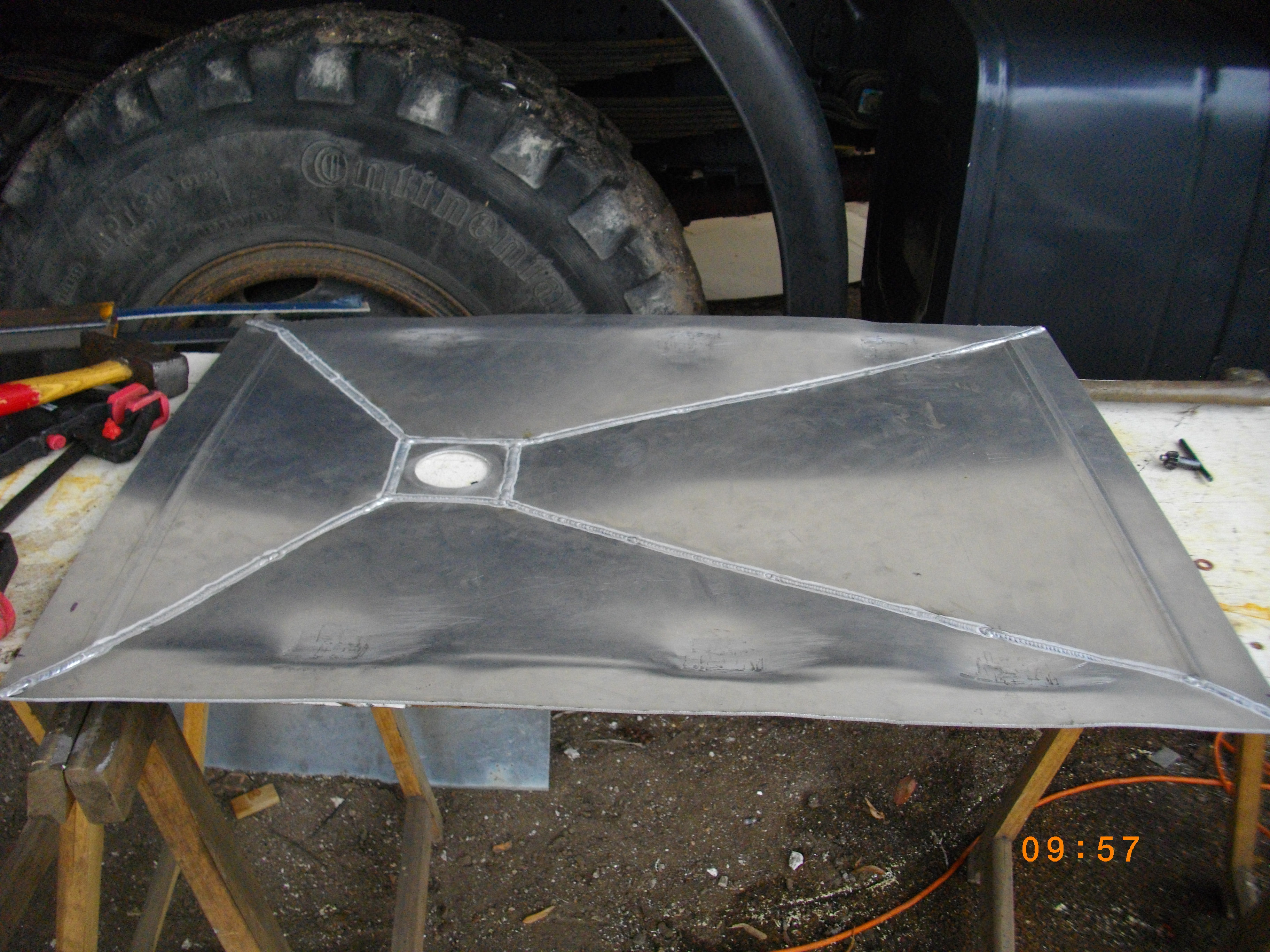

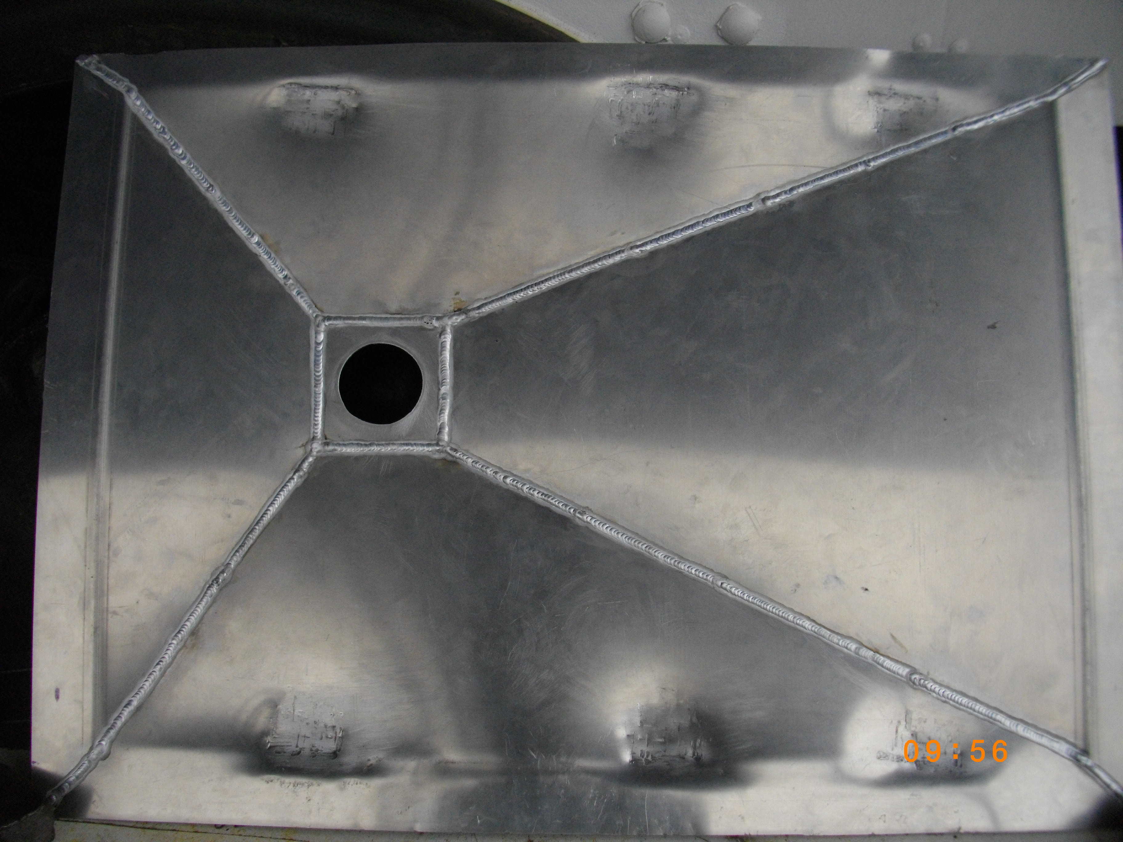

belle pièce !jesus a écrit :bac a douche que j'ai réalisé sur mesure en aluminium
mais que sont ces droles de formes sur les cotés? c'est fait expres ou c'est par ce que c'est de la tôle de récup ?
et tu n'as pas peur de rester les pieds collés dessus par le froid l'hiver ?
jes

salut hippo
je vais faire comme les hirondelles passer les hivers dans les pays chaud
donc mes pieds seront aux chaud
A
jes

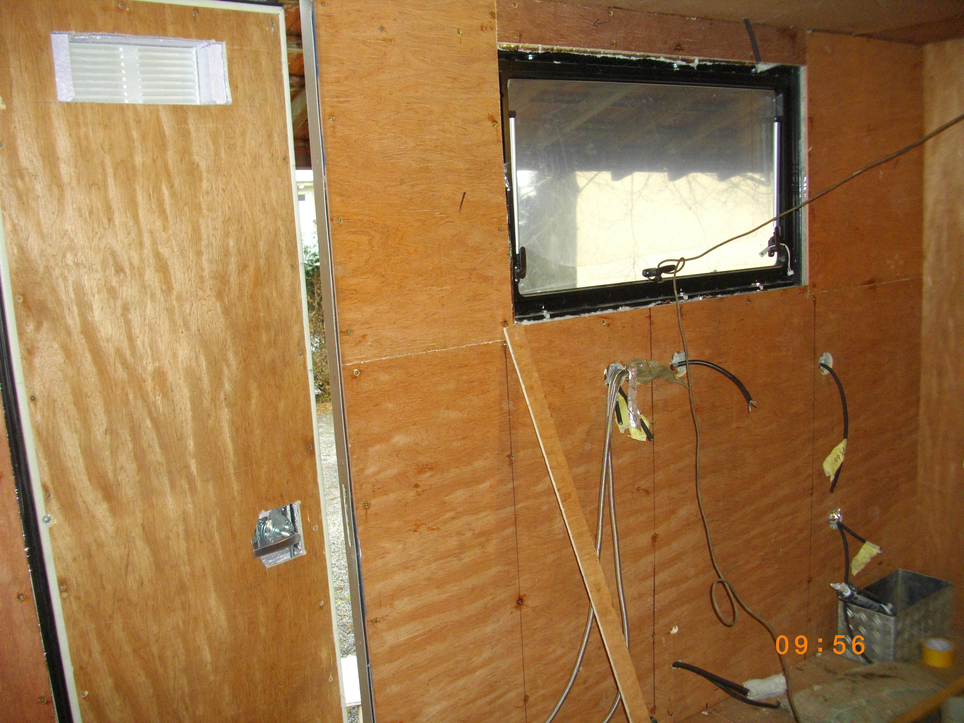

la suite ça prend forme pas sans mal
