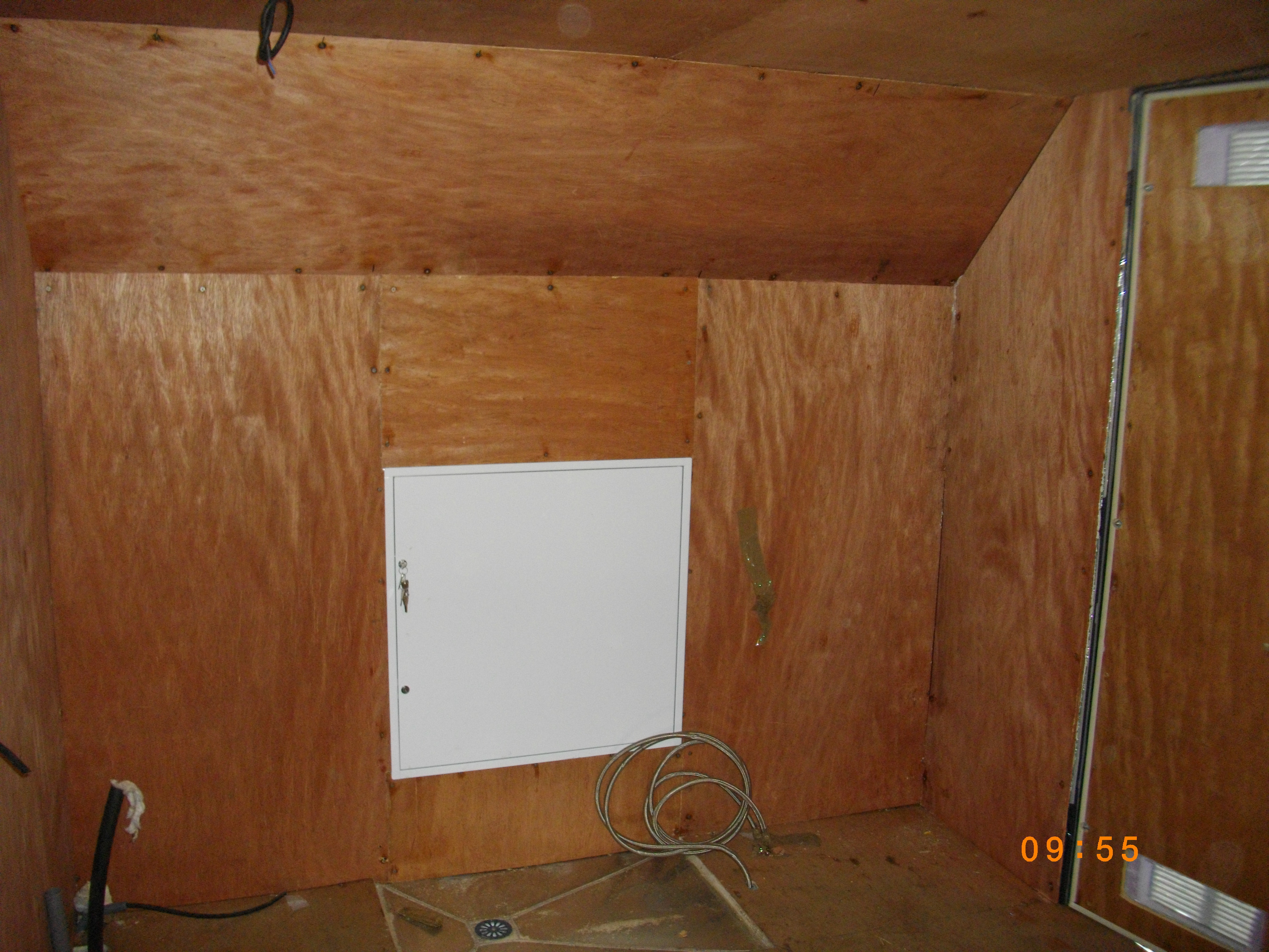

Salut
encore des photos de l'aménagement de l'intérieur
maintenant je vais attaquer la pose de l'isolant mince 23 couches et le contreplaqué CTBX en 10 ep
j'espère que j'aurai fini pour le rassemblement , fini ou pas glouglou fera partie de la teuf
A +
Jes
A +
Jes

Beau boulot et bel avancement!!
Juste une question, le caillebotis sera légèrement plus bas que le plancher? .. c'est la dimension totale de la douche avec parois ?
Intéressés également par la suite pour la fixation de l'isolant alu...et des CP, avec ..... ?
Bonne continuation!! et :thanks: de partager tes travaux.

Re: GLOUGLOU Mercedes 917 AK
salut les magnons
le caillebotis sera a la même hauteur que le plancher
pour fixer l isolant mince j ai mis du scotch double face ça le tient impeccable même au plafond
le seul défaut il faut faire très attention au serrage pour que la plaque de contreplaqué reste bien bien plane
pas évident mais moi ça me convient
par contre pas évident de percer dans l isolant mince ,il s entoure sur la mèche
ça va un peu mieux en le brûlant avec un fer a souder
si parmi vous quelqu' un a une astuce elle est la bien venue
dès que que j ai fini de mettre le contreplaqué je mettrai des photos
A +
jes
A +
jes

bonsoir les cromagnon
oui les plaques de contreplaqué sont fixées avec des vis inox de 4,8 autoforeuses
bonne idée,il faudrait faire un test en congelant les fibres ça pourrait marcher ?
il me reste plus que les côtés a faire , j ai découpé le contreplaqué mis en place et percé le tout sans le multi couche
je vais tout retirer mettre le multi couche et le contreplaqué par dessus et passer un coup de fer a souder dans les trous
pour percer le sacré multi couche en espérant retomber dans mes trous!!!!
il faut rester calme et zen!!!!!!!!!
jes
jes
