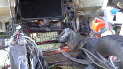

Nan par dessus , avec un tracto pas facile par dessous a moins de soulever le Brutt avec le godet :lol:
Qui sait comment simplifier le faisceau de l'Opel Omega ??? j'ai besoin de votre aide ...
Allez quelques photos :

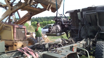

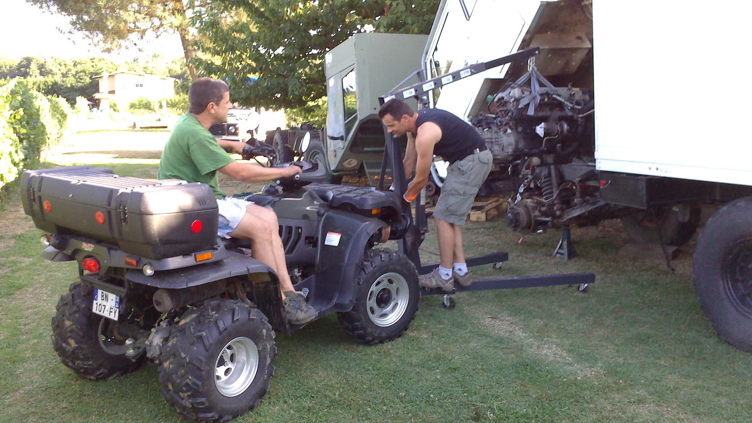

9a c'est le cobaye que l'on amene a la salle d'opération ...
jean luc et Thierry enleve le pauvre indenor

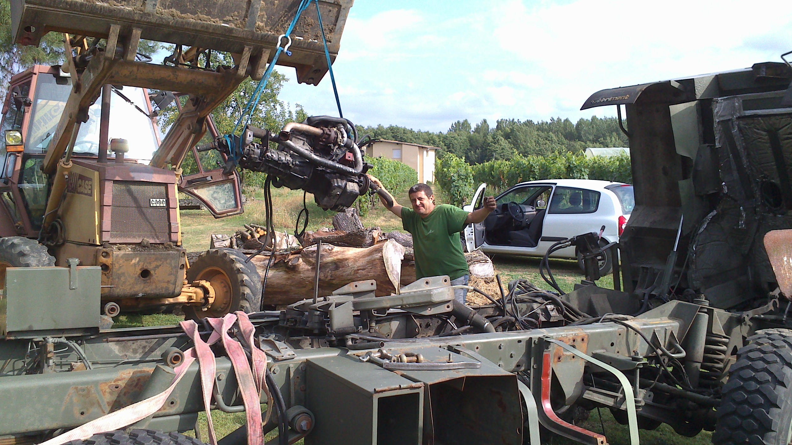

Allez hop on amene la greffe coeur poumons de l'Omega ...

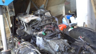

Bon ben pour l'instant , je m'aperçois qu'un certain Michel M avait raison il n'y a aucun Brutt identique , la traverse de mon Vl est differente et plus haute de 4 cm que celle du Pl , il faut que je découpe et renforce celle ci mais beaucoup plus bas ... sinon les support moteur tombe en face de ceux du châssis il faut trouver des silent blocs adequates , et fabriquer les support pour ceux ci !
La boite manuelle de ce moteur une fois dedans demande 8 a 10 cm de plus en longueur que le support boite d'origine donc une petite modif ...
Le moteur passe en largeur juste mais bien .
La boite a vitesse manuelle a les bon rapports contrairement a celle de la BMW qui tire trop court .
Allez ça avance ... :mrgreen:

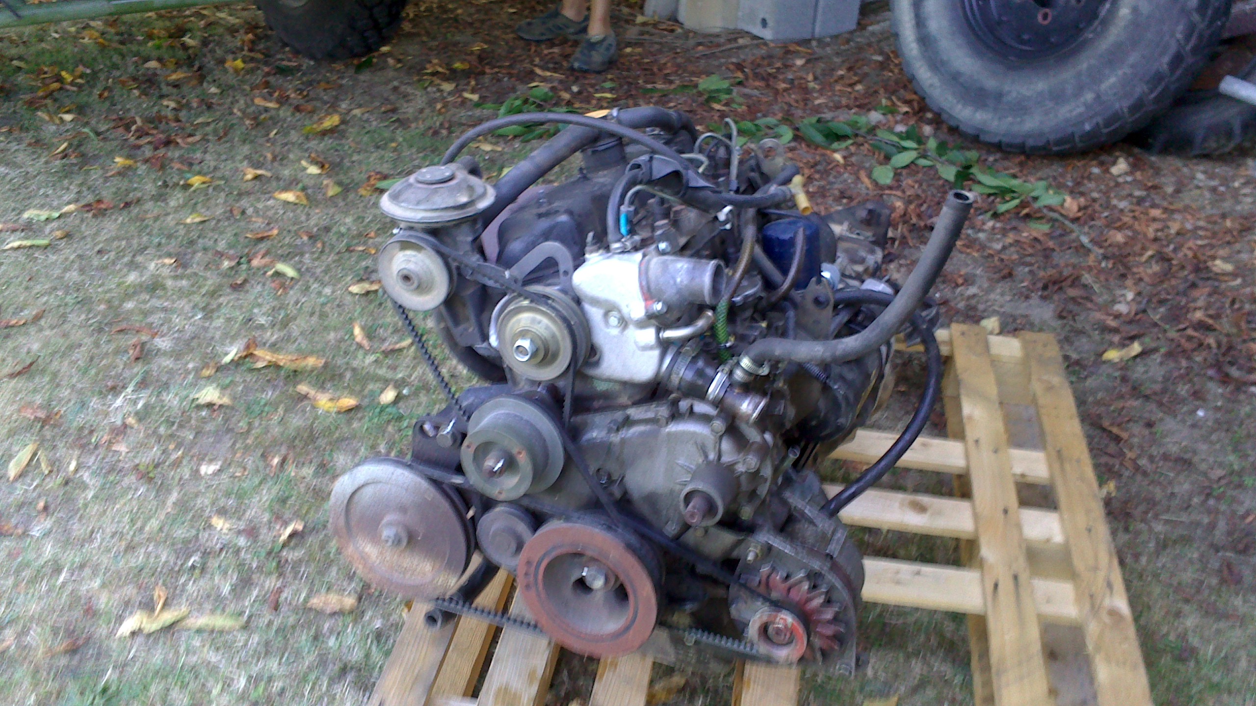

Voici d'autres photos , moteur de mon Brutt viré lui aussi , moteur omega dedans mais je galere pour le calage ! bref je fabrique tous les soirs un nouveau support moteur et je ferme et rouvre 10 fois par soirée la cabine ... :mrgreen:
Un grand vide ...
Un grand vide ...
L'indenor , quelqu'un veut t'il l'adopter ???
Quand ça veut pas rouler il faut pousser plus fort ! aux grands maux les grands remedes !
voila il est dedans début des problèmes !

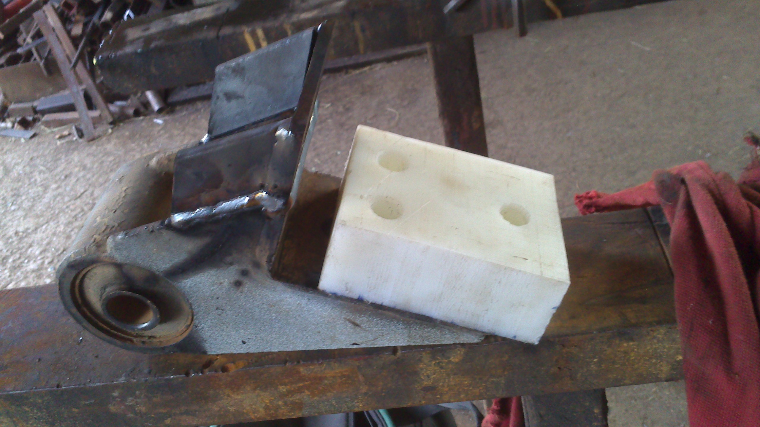

Le Brutt est calé , enfin presque me manque tout le temps deux ou trois boulons ...
Grosse galère pour chasser les axes de cabine , donc beaucoup d'heures perdues encore une fois .
Mais bon , me voila avec de la place au dessus de mon moteur et de la place pour réfléchir au système de passage des vitesses maintenant .
Curieusement le moteur même légerement en travers dans le châssis , la sortie de boite se retrouve presque en face de la BT donc quasi pas d'angle lateral ni d'angle de hauteur ... du bonheur quoi . sinon il faut monter les flectors de l'omega sur la transmission pour éliminer justement se problème de vibration si il y a lieu , il l'avait fait il me semble sur certain discovery .
le récit en image :

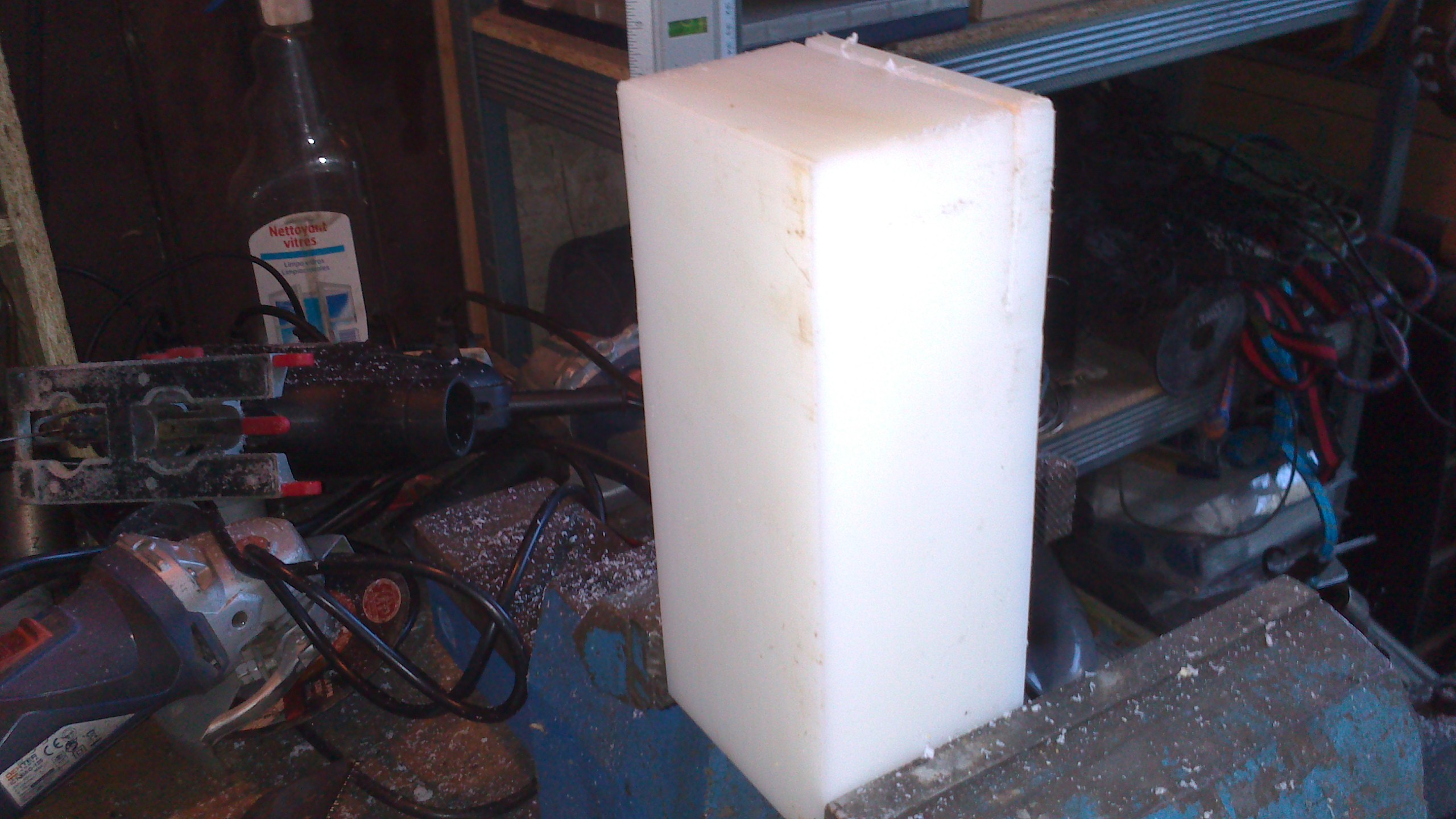

Non ce n'est pas un artefact issus du 5 eme élement , mais bel et bien bien une future cale téflon pour la cabine du Brutt ...

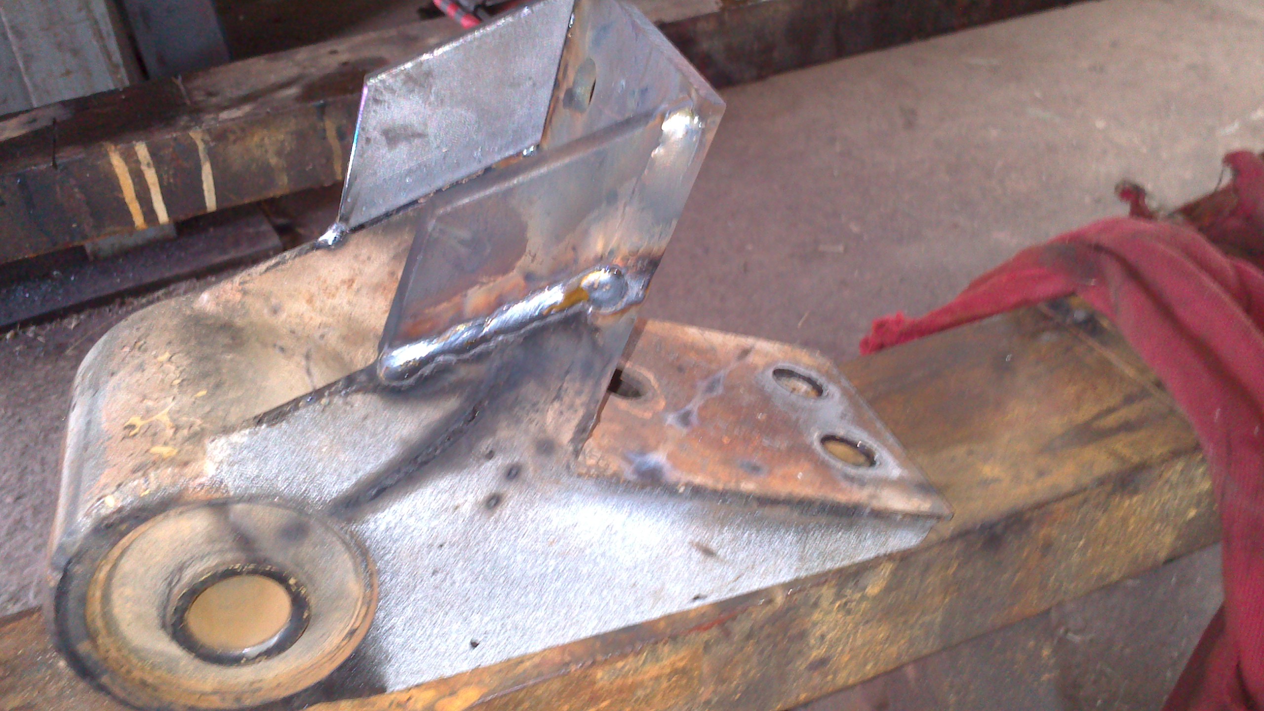

Les support basculant de cabine transformés pour acceuillir les cales téflon de 4cm d'épaisseur .

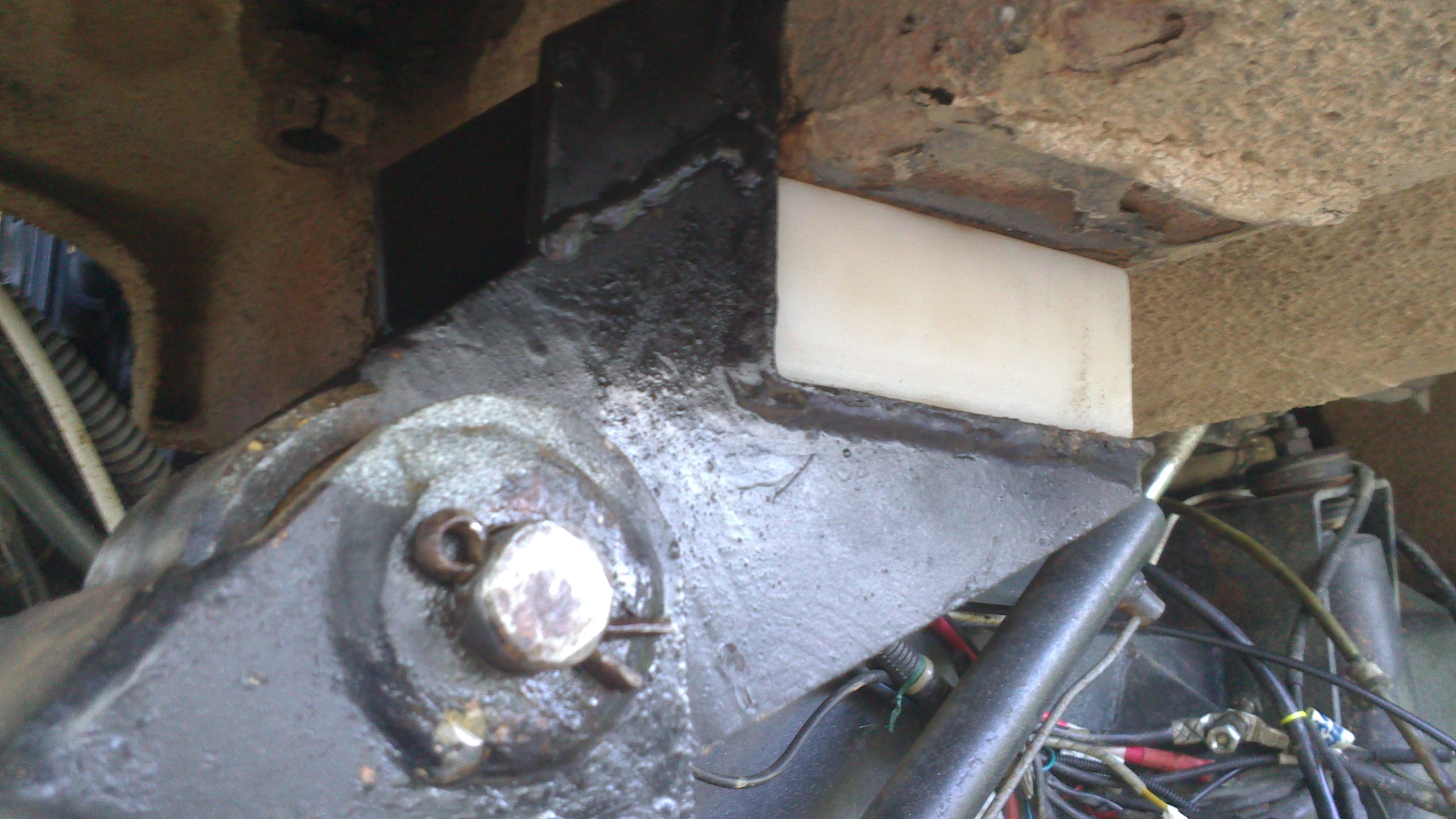

Voila ça se présente comme ça fini pour l'avant.
