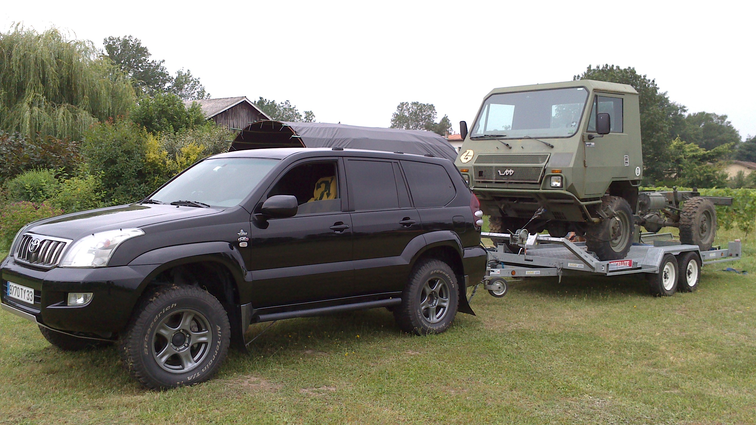

9a c'est le cobaye que l'on amene a la salle d'opération ...
jean luc et Thierry enleve le pauvre indenor
Allez hop on amene la greffe coeur poumons de l'Omega ...
