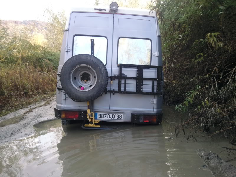

mais pas mal le coup du Hilift instable pour dévier de l'ornière...on prend note :wink:

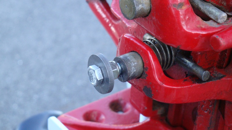

L'axe qui grippe c'est celui du bas (descente) j'ai rencontré un gars en Afrique qui avait fait une petite modif simple mais qui a sont utilité.
- Percer un trou en bout de l'axe.
- Tarauder ce trou diamètre 6 où 8
- Visser un boulon dans le trou (frein filet fort)
- La tête du boulon aura été percée de manière à pouvoir mettre une petite chainette.
Je n'ai pas encore eu le temps de faire cette modif mais cela facilite bien les choses car cet axe à souvent bien du mal à sortir.

J'avais écrit cela il y a quelque temps et je n'avais pas encore pu réaliser l'opération mais aujourd'hui c'est fait.
Un trou taraudé M6, une visse tête H une rondelle et un écrou nylstop pour serrer la rondelle.
Ensuite montage au frein filet fort.
De cette manière on peu tirer sur cet axe récalcitrant sans utiliser le tournevis et le marteau.
Messages : 20134
Re: vous utilisez quoi comme type de cric?
pas con..merci guy pour ce complément en image...

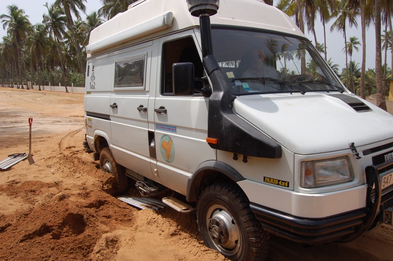

Oui, je m'en suis servi à plusieurs reprise (pour mettre les plaques).
Je vais rechercher les photos et les mettre en ligne.
Guy

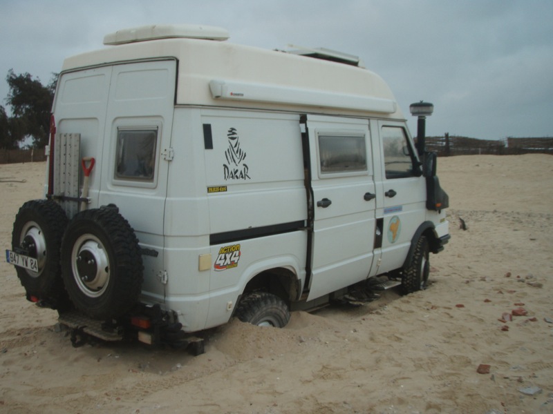

J'ai trouvé les photos, sur celle ci on ne vois pas l'opération High lift mais elle à bien eu lieu.
Je réfléchi d'ailleurs à un système qui existe pour les 4x4 que l'on ne peu utiliser sur nos camion (sangle courte).
C'est à dire un câble avec 2 crochets que l'on accroche dans les trous de nos jantes et qui permet de lever la roue et non pas la caisse car cela oblige à lever 1 mètre avant que la roue décolle du sol.

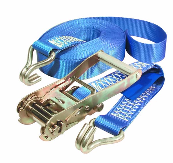

pour l'arrière, j'avais la barre anti encastrement; mais depuis que je l'ai démonté, j'utilise soit un cric bouteille à la maison ou une sangle à cliquet poid lourd: les crochet viennent dans les trous de la jante et le cric soulève la sangle.

en fait, c'est ce système que j'utilise, mais par le biais d'une sangle à cliquet:

Messages : 20134

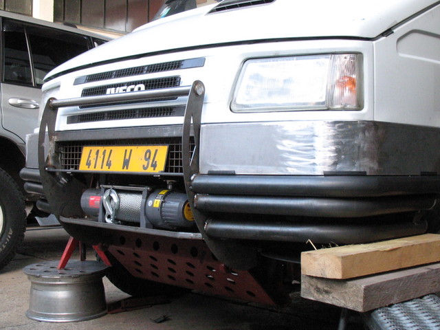

l'inclinaison de mon support de treuil m'interdit toute accroche mais par le trou de sortie de câble ça va très bien quand il y a pas les rouleaux... je vais peut être créer 2 petites ouvertures de part et d'autre expres pour.
un peu comme ce que Dan avait dessiné sur cette photo...mais juste de la taille du nez de cric pour que celui ci ne pivote pas..

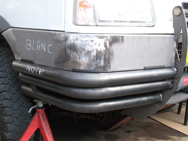

Oui, je suis d'accord mais les ouvertures dans le pare-choc vont te faire lever la caisse avant les roues et je ne suis pas sûr que ton pare-choc résiste.
Même sur un tubulaire il faut des guides sinon ton cric glisse.
Mais c'est sûr que sur un tubulaire tu pourras lever alors que sur celui d'origine non.

non bien sur le pare choc avant n'a absolument aucune résistance..j'ai juste recyclé une vielle photo qu'avait bricollé Dan mais je parlais évidement des ouvertures sur le support de treuil...pas des trous ronds que dan proposait pour "alléger le plastique" :lol: (normal il avait jamais vu d'iveco 4x4 il pouvait pas savoir que c'était que du plastique.
je suis tout a fait d'accord avec toi que malgres tout du lèves la caisse pendant 10minutes avant que la roue décolle..c'est d'ailleurs l'un des arguments qu'utilisent les détracteurs du HI lift comme nomade :wink: et c'est vrai qu'avec un cric bouteille tu leves tout de suite le pont et les roues...alors que le système de lever la roue directement va bien pour mettre des plaques mais pas pour changer celle ci bien évidement...
mais je suppose que cet inconvénient n'est toujours pas de nature a te faire troquer ton Hi lift contre un cric bouteille...qui a lui aussi ses limites surtout si ton pont est déjà posé :?
tes pares chocs pare contre sont étudiés pour recevoir le hi lift sans trop de risques il me semble? mais bien que je vienne de regarder le post en question je n'ai pas vu ou étaient les aménagements prévus a cet effet.. :roll: j'ai juste noté que le 3eme tube laisse un espace plus conséquent avec le 2eme...mais pas suffisant je suppose pour y glisser le nez du cric?
