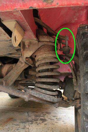

Salut Marilyn,
Juste un petit conseil pour le niva, fais gaffe à la liaison triangle supérieur rotule sur le train avant.
Faut avouer que la réhausse est un peu faite à l'arrache. Normalement, la rotule est directement boulonnée sur le triangle. Vu que la réhausse est importante, ton triangle supérieur se retrouvait en butée détente constamment. Pour remedier au problème, l'ex proprio a intercalé des bouts de tube avec des vis plus longues. C'est surtout ça que je trouve moyen point de vue montage. Nomalement, lors des réhausses, on taille des entretoises dans des blocs d'alu, acier, ... . Ainsi tous les efforts sont répartis. Quand on voit les tubes, les effort sont uniquement répartis sur leurs faibles portées.
Les cardans ont pris beaucoup d'angle aussi. Sur les niva, les soufflets se coupent vite dans ces conditions.
Après, le miens j'en garde de super souvenir :wink:, surtout avec le GPL ( mon porte feuille est d'accord avec moi :mrgreen: )
A+ Bises

Euh moi pas tout comprendre ! :mrgreen: :mrgreen: :mrgreen: mais je vais relire... :D :D :D :D . En tout cas c'est très sympa de me faire remarquer ce que je ne vois pas :lol: :lol: :lol: et de me conseiller :wink: :wink:
:thanks: Bises Guillaume
