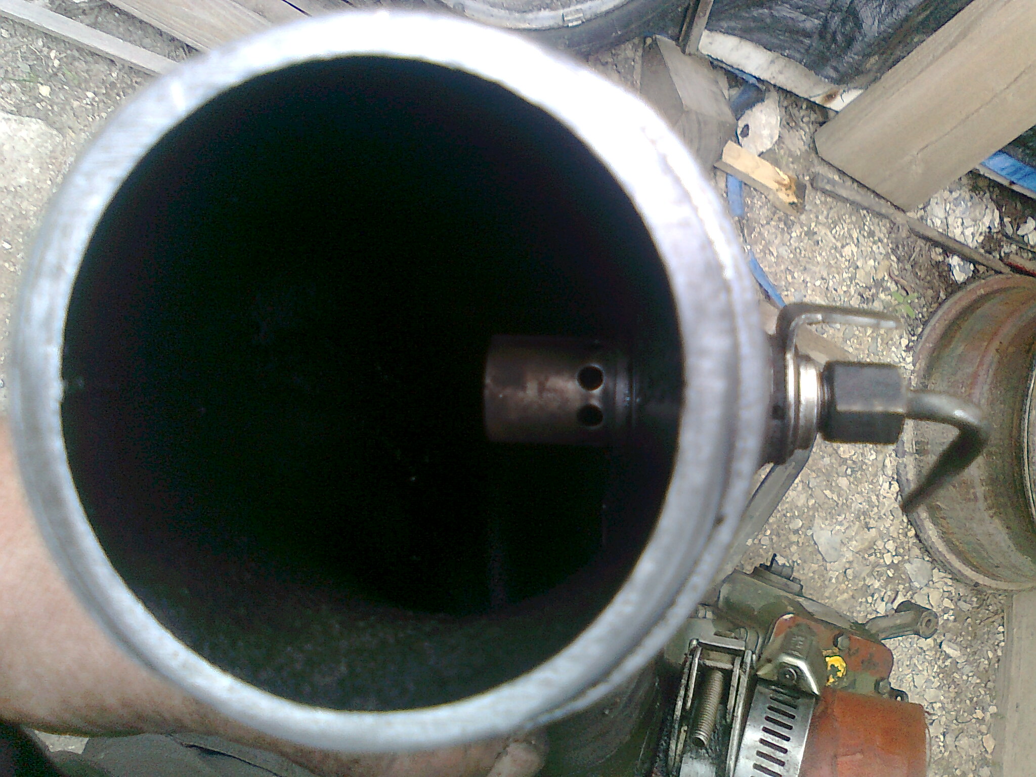

sinon celui qui ne trouve pas de flamstart en 24 il peut facilement mettre 2 12v en série (mon pere a fait ca sur son iveco avec 2 vielle bougies de 6 v en serie )

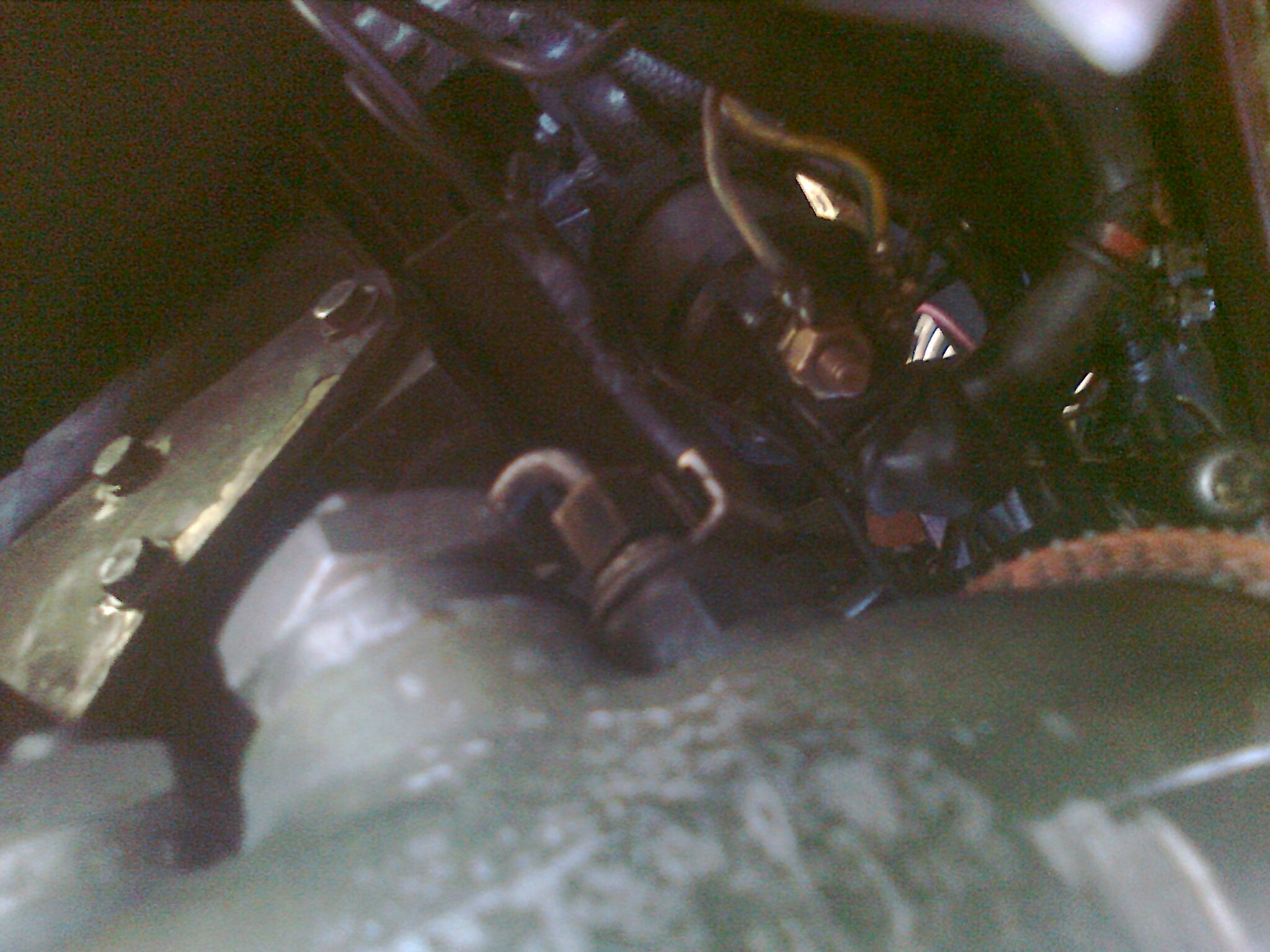

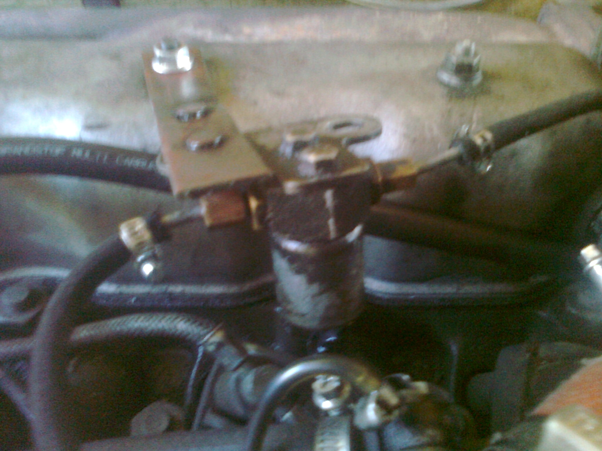

la bougie en place l electrovanne le T de raccordement et voila

ouai sa y est j'ai fini le montage il est, pour l'instant, difficile de juger du bordel,il fait trop chaud et le cam démarre même sans prechauffer....
par contre j'ai pas l'impression que sa chauffe moins que les bougie filament, après une phase de prechauffage la pipe en alu est brulante et l'air a l'intérieur y est tout aussi chaud....de tout facon sa ne peut qu'aider: je ne remonterait pas un système d'origine,et ne monterai pas le très illusoire flamstart.....
au fait sylvain t'a pu tester ton montage??

come , le système y marché avant car je l avais sur le 712 et par moins 15 je demarre l hivers ,ce qu il faut c est une bonne prechauffe de 45 seconde et actionner 3 seconde le demarreur avant pour mettre en pression le gazoil a l entrée de la bougie
