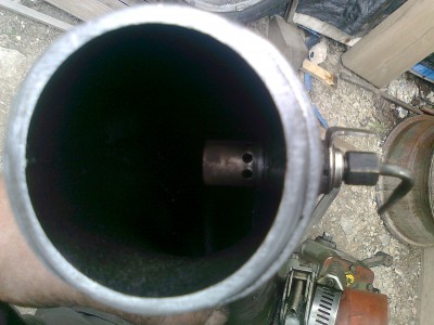

sinon celui qui ne trouve pas de flamstart en 24 il peut facilement mettre 2 12v en série (mon pere a fait ca sur son iveco avec 2 vielle bougies de 6 v en serie )

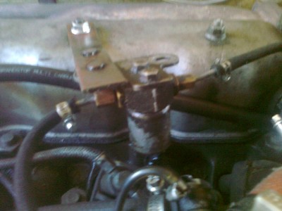

la bougie en place l electrovanne le T de raccordement et voila

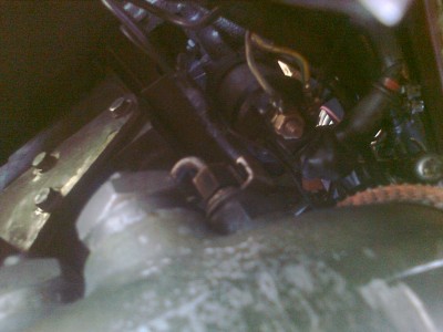

- Messages : 5052
Re: bougie de préchauffage de trm 2000......ça devait arrive
ouai sa y est j'ai fini le montage il est, pour l'instant, difficile de juger du bordel,il fait trop chaud et le cam démarre même sans prechauffer....
par contre j'ai pas l'impression que sa chauffe moins que les bougie filament, après une phase de prechauffage la pipe en alu est brulante et l'air a l'intérieur y est tout aussi chaud....de tout facon sa ne peut qu'aider: je ne remonterait pas un système d'origine,et ne monterai pas le très illusoire flamstart.....
au fait sylvain t'a pu tester ton montage??

On cause bien du Thermostart? Sur moteur 797/712/720, Perkins, Fiat 8060...
SYL05
- Je tranche dans le vif
- Messages : 1758
moi je parle de ca a plus sylvain

merci kro , tu viens de mettre le doigt sur un doute , car je croyais que flamstart et Thermostart c été pariel
sylvain
sylvain

Ah sisi tout cela c'est pareil, je n'ai jamais vu que le terme Thermostart mais FlammStart on comprend bien ce de quoi cela cause.
J'ai aussi ca sur le moteur du VAB (MAN) mais la bougie est un peu différente, je n'ai jamais capté le montage sur les SM8, au 1er cran de la clé de contact tu chauffe le filament, mais il y a une électrovanne qui ne laisse passer le carburant que lorsque le démarreur est actionné, sur mon Fiat le GO arrive tout le temps, ce qui fait que cela s'enflamme bien.
