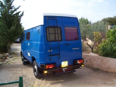

iveco 4x4 bleuuuu
http://www.leboncoin.fr/vi/59860370.htm?ca=12_s
Prix: 15 000 € Code postal: 13400

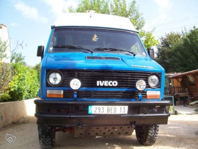

Je vends ou échange à regret mon
iveco 4X4 VL 3 places CG 4 COUCHAGES: 2 ADULTES 2
ENFANTS cause familles plus nombreuses. 190000 KM
d'origine,nombreuse pièces neuve, 5 pneus,
démarreur,échappement,pompe
injection, injecteur,distri,rodage soupapes
150000km,pont,freins av ar, les 2 batteries,
soufflets cardant, toutes les rotules etc...
Equipé de 2 réservoirs autonomie 900
km, réserve d'eau 40l avec pompe,j'ai
toutes les factures pas de négociation les
curieux ne sont pas les bien venue. contact
uniquement par téléphone
Je répare ! même sous l'eau

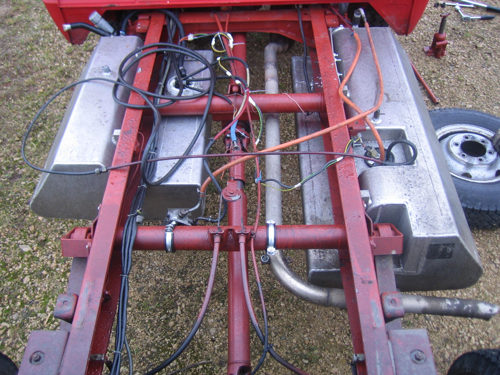

Le second reservoir est bien placé entre les 2 longerons à l'arrière. donc ça passe :o
Messages : 21470
Re: iveco 4x4 bleuuuu
bien vu..pourtant j'ai déjà mesuré une fois et pour moi ça le faisait pas...pis l'angle de sortie..moyen quand même non?

j'ai téléphoné au proprio, le réservoir d'origine est passé entre les 2 longerons arrière et il a posé un 90L à la place du 40L.
La dérivation du go se fait par 2 T et 2 vannes sur le circuit.
Pour ce qui est de l'angle de sortie, on dirait que ça ne dépasse pas le marche pied...

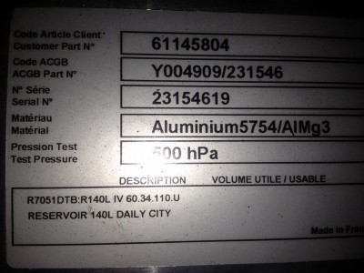

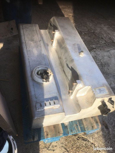

Guy a écrit :... j'ai appris qu'il existait des réservoir Gaz oil d'origine en Alu de 140 Litres. Peut-être que cela va intéresser quelqu'un!.

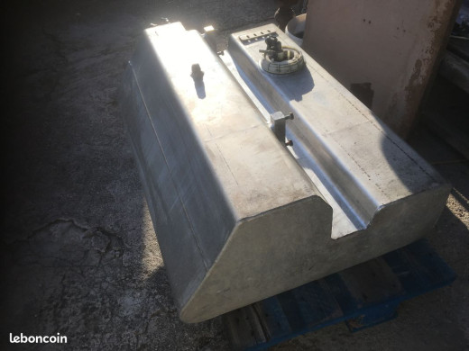

alors en effet je viens de récupérer un reservoir alu d'iveco 140litres voir les references ci dessous.
a priori vu l'image jointe c'est le même que ce que Raphael (NH3) a monté sur le siens a droite.
notez tout de même qu'il a un châssis cabine a empattement long et qu'il a malgré tout été obligé de pratiquer un embrevement au niveau des supports de lame arriere comme on peut le distinguer sur la photo (entre autre) ce n'est donc pas du plug and play :!:
download/file.php?id=17232&mode=view

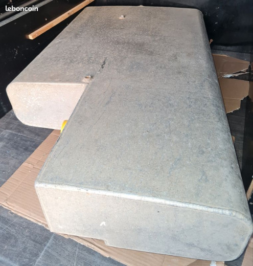

https://www.leboncoin.fr/transport_manu ... 891731.htm 950euros... c'est cher au kilo... même s'il est peut être a 1500 chez iveco, dans ce topic plus haut 2mv avait trouvé une boite qui faisait ça neuf pour ce prix... attention au mieux ça ne se monte que sur les châssis cabine empattement longs et comme il fait 20l de plus que celui que j'ai monté dont la ref est en photo au dessus, je ne vous promet rien sur la compatibilité.
mais j'ai du dire une connerie aussi plus haut quand j'écrivais ceci:
hippo a écrit : 25 mai 2012 17:11 ...'il a malgré tout été obligé de pratiquer un embrevement au niveau des supports de lame arriere comme on peut le distinguer sur la photo (entre autre) ce n'est donc pas du plug and play :!:
viewtopic.php?p=54606#p54606
puisqu'on peu voir que ce décroché existe déjà sur le reservoir de série juste a coté de la fixation. (en haut sur la photo du haut...en bas sur la photo du bas)
sauf que..........sauf que le reservoir étant normalement monté coté conducteur... c'est l'avant du reservoir... et non l'arriere... j'avoue que je suis un peu confus...vu le prix mieux vaut s'assurer que ça se monte.

ça n'avais manifestement pas effrayé Raphael (nh3) sur son premier iveco ... il est vrai que souder l'alu est son métier même s'il ne se balade peut être pas avec tout le matos en voyage ? viewtopic.php?p=215644#p215644
en tous cas le hasard a voulu que je m'en choppe un 2eme hier , et c'est vrai que comme il ne passe que sur l'iveco empattement 3200 et qu'il descend bas, il y a risque de se poser dessus assez facilement .
je vais peut être lui adjoindre...leur adjoindre si je pose le 2eme de l'autre coté comme Raphael, une protection en fibre de verre / polyester
pour a la fois les protéger des risques accidentels comme de malveillance ... au prix ou est le gasoil actuellement sous nos contrées, je ne serais pas surpris que même en ne facilitant pas l'accès au siphonage du réservoir, certains ne soient pas suffisamment déterminés pour y foutre un coup de poinçon rapide pour te le vider :roll: auquel cas c'est la double peine...
maintenant je me dis , un si grand reservoir si léger (20kg je crois ?) c'est certes tentant... mais si déjà il faut en rajouter au moins autant (de poids) pour sa protection... et x2 ..est ce bien raisonnable ?
et puis quand on a une si grande capacité de stockage (en l'occurence ici 140x2 =280 )
n'est on pas ensuite pris par le dilemme de savoir s'il vaut mieux voyager a plein "au cas ou" avec les risques , le poids et la surconsommation qui vont avec.. ou a vide pour être plus raisonnable et ne vraiment s'en servir que lorsque le prix du gasoil entre le point de départ et celui d'arrivée varie beaucoup ou qu'on a réellement une "traversée du désert" a envisager ... mais celà arrive t'il souvent...pas sur...
reste la possibilité de dédier ce second reservoir a un autre liquide que le gasoil aussi ... mais je sais pas si j'aurais envie de mettre de la flotte dans un truc qui servait pour le gasoil... pourtant ..bien lavé.. il n'y a pas de raisons que ça ne puisse pas non plus...c'est pas obligé d'être de l'eau de boisson non plus.
sinon pour l'anecdote j'avais gardé en mémoire que ce reservoir peut s'acheter neuf pour 1500euros ... le vendeur d'hier m'a dit être allé chercher le siens en allemagne il y a quelques années , et qu'une boite le fait là bas pour iveco pour ...3000e HT , je me suis dit qu'il éxagerait un peu pour éviter de devoir négocier mais peut importe... (le premier que j'ai chopé du moins au dessus est marqué made in france ..peut être la boite citée par 2mv plus haut ? viewtopic.php?p=14714#p14714 ) mais quand je vois qu'un reservoir pour sprinter, certe de formes plus complexes, se vend pour 4.600euros :shock: peut être vient il de la même boite en question !? https://www.trucksystems.de/Sprinter-Tank-MB-140-l-Alu

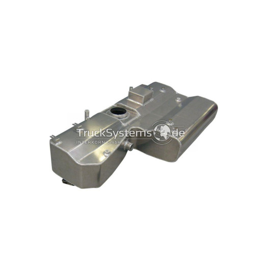

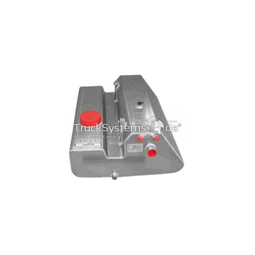

ici la version pour daily 170l 2.400euros tout de même ... https://www.trucksystems.de/Iveco-Daily ... r-Radstand
1800euro pour celle ci 150 litres .. mais attention l'un comme l'autre sont ici donnés pour des empattements d'iveco plus récents de 3300 soit 10 cm de plus que nos châssis long d'anciens iveco 4x4 . https://www.trucksystems.de/Iveco-Daily-Tank-150-l-Alu
il est possible qu'ils n'aient pas changé la longueur du reservoir et que celui ci va aussi sur les notres mais prudence.

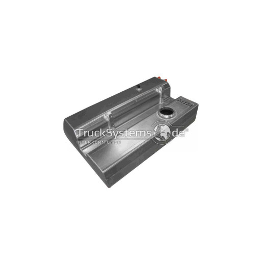

hippo a écrit : 07 sept. 2023 08:52 ... mais quand je vois qu'un reservoir pour sprinter, certe de formes plus complexes, se vend pour 4.600euros :shock: peut être vient il de la même boite en question !? https://www.trucksystems.de/Sprinter-Tank-MB-140-l-Alu
curieusement celui ci (pour sprinter ) a l'air beaucoup plus simple (quoi qu'on n'en voit que le dessous et non la partie la plus technique) et moins cher aussi ,je vous laisse investiguer si c'est utile ou non ..500e malgré tout quand même
https://www.leboncoin.fr/offre/equipeme ... 2399616642
