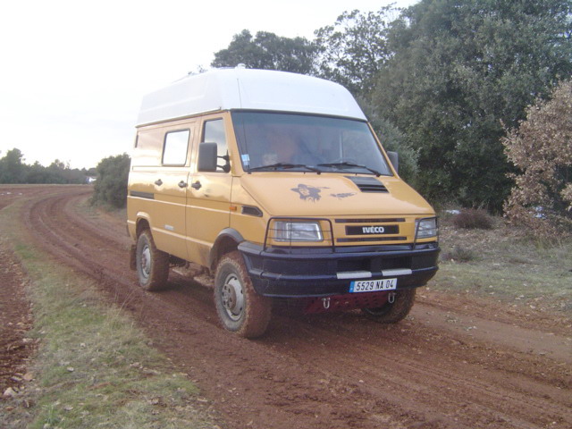

Bonsoir et ou bonjour à tous.
Je possède un iveco 40*10 4*4 aménagé que j'ai depuis peu. Après un sejour en montagne ou les températures frisaient la nuit les -20°c, je constate un petit pb! le réservoir de gazoil présente un suintement rien de méchant pour l'instant. Je ne sais pas si c'est lié mais du coup ça me décide à le remplacer plutôt que de tenter une réparation!!! à ce jour le réservoir en question fait 70 l et il est placé à gauche du véhicule. Un chauffage webasto est connecté dessus. J'envisage un réservoir de plus grande capacité. Qui a une expérience à ce sujet et que puis je mettre comme volume max?
Existe t'il des adaptations de réservoirs d'autre véhicules ? enfin toutes infos sur le sujet m'interressent.
Paul SOREAU
Paul SOREAU

Bonsoir Mickael,
Bon au niveau du véhicule tu peux le trouver sur le site, car il était à vendre en 2007 et l'annonce est restée. C'est l'ivéco jaune que l'on pouvait voir, celui qui est placé en 40 ième position dans le véhicule vendu, il est de 97 et a à ce jour 139 000 km. En fait j'ai un souci le week end dernier après un séjour en montagne ou la température devait tombée à -20°c la nuit, je me retrouve avec un réservoir qui suinte. Je ne sais pas si c'est en rapport toujours est il que je me décide du coup à mettre un réservoir de plus grosse capacité. Je sais car j'ai lu sur la revue technique que d'origine il peut y'avoir à gauche un réservoir de 70L ou 90L. Donc ce type de modif ne doit pas poser de pb. Mais vu la place qu'il y'a sous le châssis, je me demande s'il n'est pas possible de monter plus. Donc je suis à la pêche aux expériences.

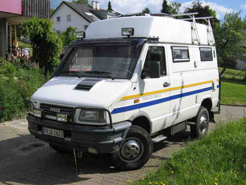

en effet mon réservoir fait entre 150 et 160 l (la surface inférieure est trés grande, il est donc difficile de pomper les derniers litres). Il a été fait en aluminium par un spécialiste et a donc ces papiers pour le TÜV.
Je n'ai pas de photo permettant de le voir en détail. Vous pouvez éventuellement vous faire une idée avec cette ancienne photo. Si cela est souhaité, je peux faire des photos dans quelques jours ...
