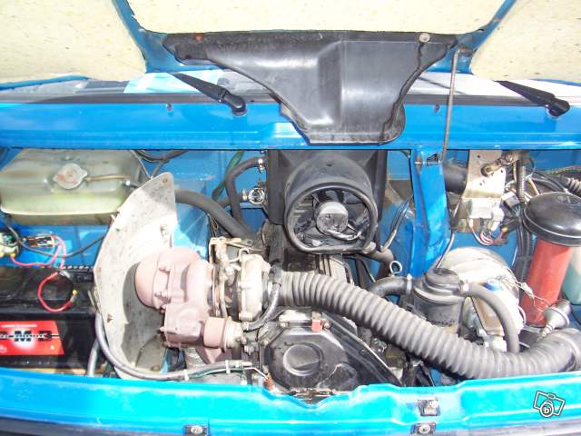

Je vends ou échange à regret mon
iveco 4X4 VL 3 places CG 4 COUCHAGES: 2 ADULTES 2
ENFANTS cause familles plus nombreuses. 190000 KM
d'origine,nombreuse pièces neuve, 5 pneus,
démarreur,échappement,pompe
injection, injecteur,distri,rodage soupapes
150000km,pont,freins av ar, les 2 batteries,
soufflets cardant, toutes les rotules etc...
Equipé de 2 réservoirs autonomie 900
km, réserve d'eau 40l avec pompe,j'ai
toutes les factures pas de négociation les
curieux ne sont pas les bien venue. contact
uniquement par téléphone
