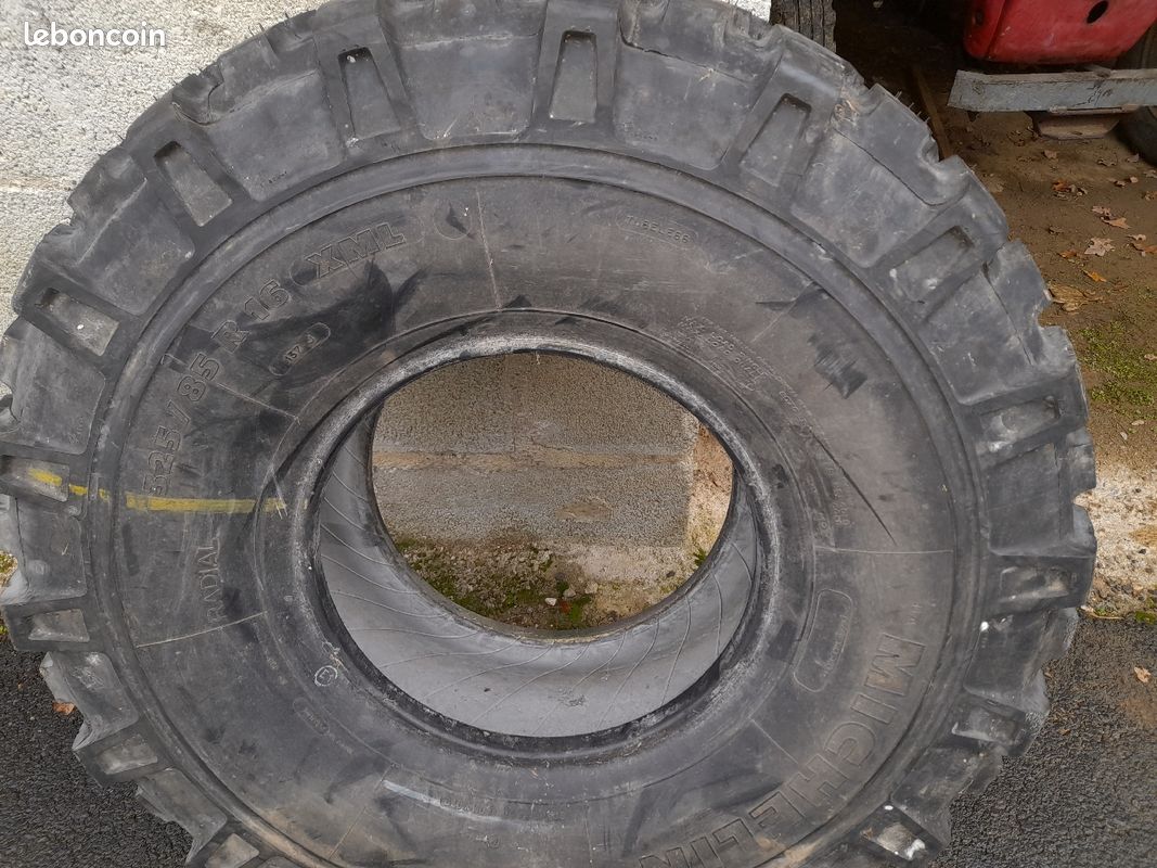

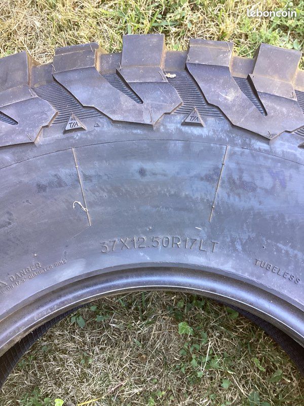

nh3 wrote: 16 May 2012 06:43 37 p de hauteur (25.4x37=94 cm) et ce n'est pas le plus grand chez bf, il me semble que c'est le bon compromis taille prix, après les prix s'envolent.
tiens d'ailleurs pour ceux qui trouvaient ça encore trop petit https://www.leboncoin.fr/equipement_auto/1955232099.htm 380e (le pneu je suppose)

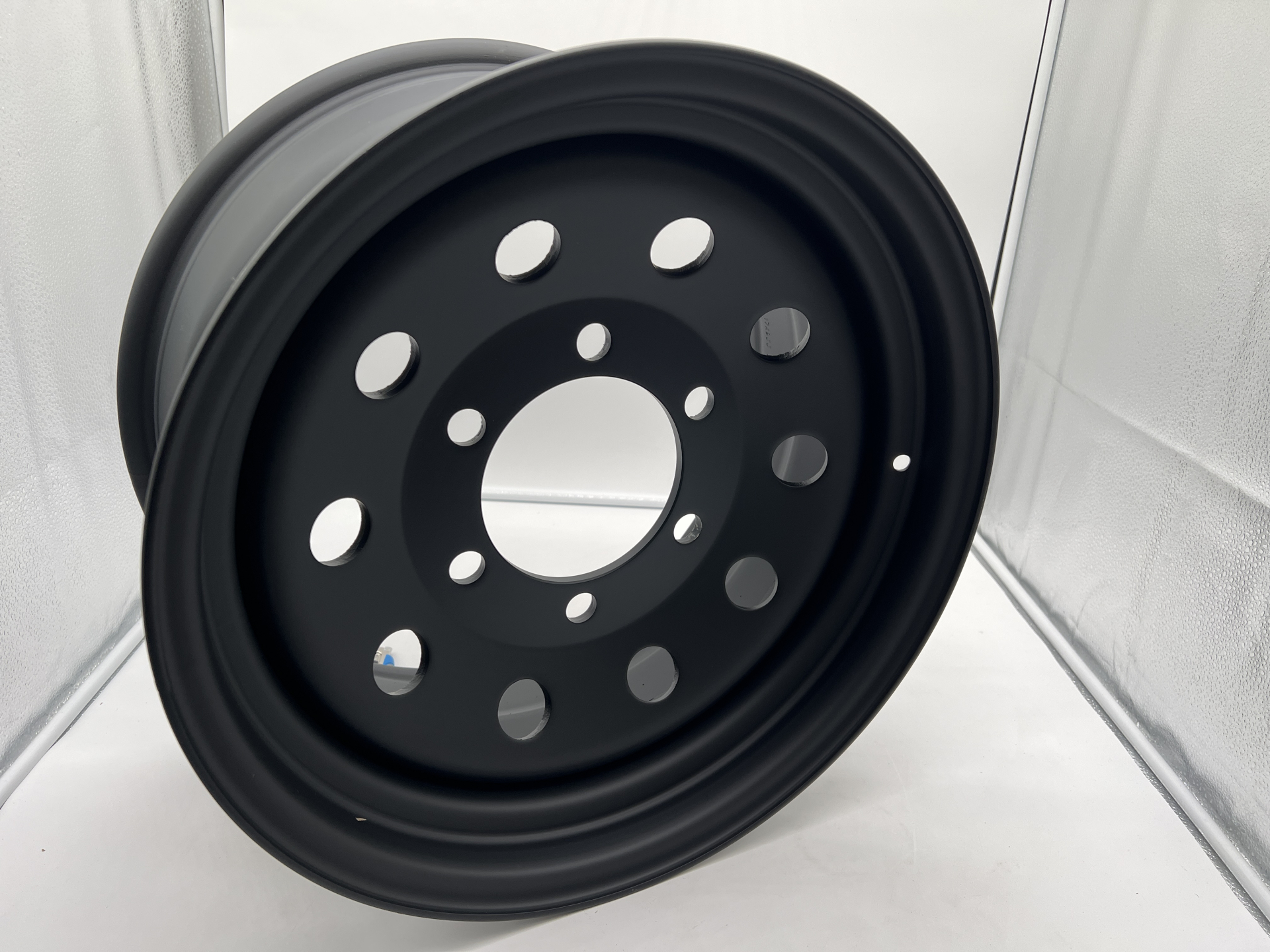

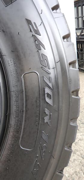

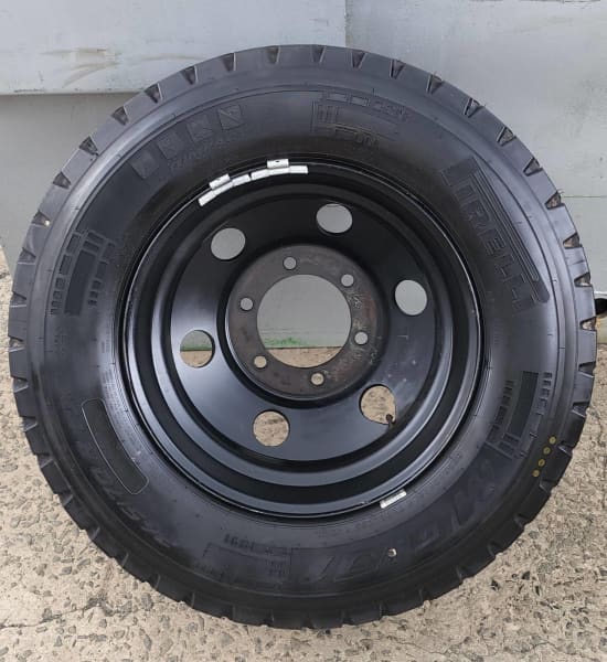

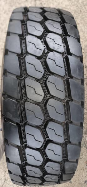

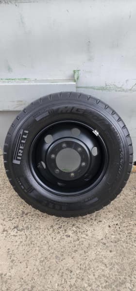

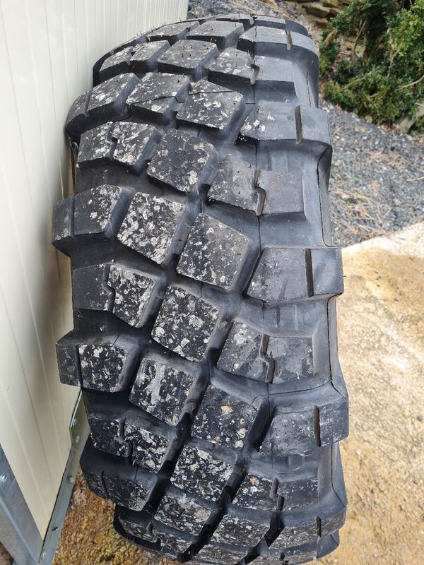

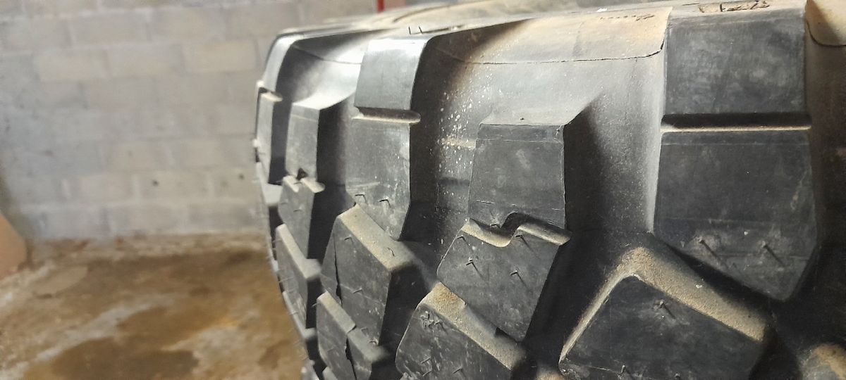

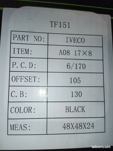

histoire de compliquer encore les choses ..ou d'augmenter les choix possibles ? ces nouveaux ivecos qui reprennent la conception a roues indépendantes a l'avant sont maintenant chaussés en jantes 19.5 ...
vu qu'ils montent a 7 tonnes peut être que les ponts et roues prévus pour les 3t5 et 5t5 devenaient trop justes?
en tous cas j'en ai vu chaussés de pneus type chantier pirelli mg01 (peut être même la monte usine ? ) profil qui n'était peut être pas disponible en 16 et 17.5 les 2 montes précédement disponibles pour les ivecos 4x4 de serie. qui etaient soit en xzl soit en routier XZY
la doc iveco donne une charge maxi de 5tonnes sur l'essieu arriere de la version 7tonnes donc avec 2 *2500kg admissibles sur ces pneus en simple on est tout juste a la limite de ce qui leur est admissible .
https://www.gumtree.com.au/s-ad/north-w ... 1304320271

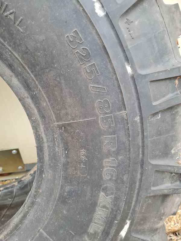

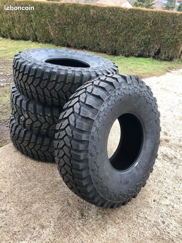

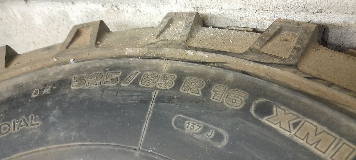

et concernant les très chers xml 325x85r16 que jvgo avait monté sur son daily un gars en vend 5 jamais montés a 250e pièce si ça vous tente https://www.leboncoin.fr/equipement_auto/2265669849.htm
par contre jvgo précisait bien a l'époque qu'il ne comptait pas les utiliser sur les routes françaises ... donc méfiez vous quand même du caractere légal du truc,
l'annonce de ses roues a disparue, peut être ont elles trouvé preneur , et auquel cas l'acquereur pourrait être intéressé de chopper un jeu de pneu a un tarif abordable (même si je pense qu'ils ont déjà de l'age malgré leur etat neuf, ceux de jvgo dataient eux même déjà de 2012 donc au moins 10 ans .. pour des pneus comme ça ça reste "jeune" :lol: )
attention on est dans le 16 pouces hein, pas 17 ni 17.5 , a l'occasion on scindera la discussion

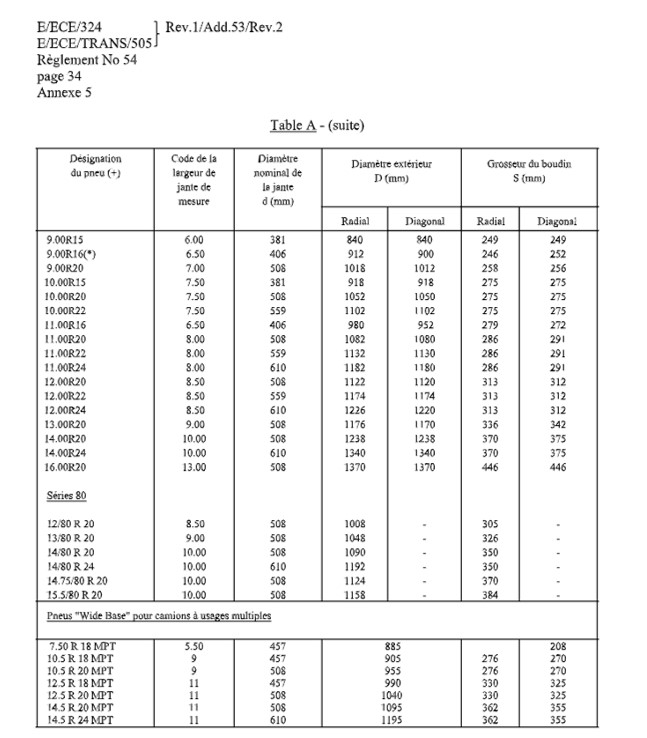

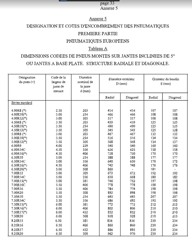

bon j'ai parcouru rapidement ce doc mis a dispo ici viewtopic.php?t=18005
néanmoins, on y apprend rien de plus qu'on ne sache déjà plus haut: a savoir que dans une dimension "classique" le pneu ne repose pas sur une surface orthogonale sur la jante mais sur une surface avec une pente a 5°
tandis que tous les dimensions en xx.5 ont une pente a 15° pourquoi ? je ne sais pas mais c'est le choix de la norme.
après pourquoi des camions peuvent aussi bien être en jantes 20 pouces que 22.5 et donc soit a 5 soit a 15
pourquoi les pneus à 15 donc jantes types 17.5 ou 22.5 sont généralement des profils plutôt routiers (quoi qu'on a vu que ce n'était pas toujours vrai non plus)
reste que si la pente a 15° fait que le pneu est obligé d'avoir un diametre supérieur a l'endroit ou le talon reposera sur la jante, il ira peut être jusque là mais avec une contrainte interne difficile a évaluer... d'ou le risque de rupture et d'ou l'interdiction mentionnée sur les pneus a ce sujet.
il semble qu'on ne soit pas encore pret a refermer ce sujet... et j'espère juste que ce n'est pas un drame qui viendra le clore.
edit: en fait si on peut tout de même lire que le diametre nominal d'une jante 17 pouces est de 432 tandis que celui d'une 17.5 est de 445 !
cependant cette différence parait tellement énorme qu'on a du mal a imaginer que le talon puisse grimper jusqu'en haut :shock:
il n'y a pas de dimension en 16.5 d'ailleurs (hummer) il eu été intéressant de comparer puisque Raph disait qu'entre 16 et 16.5 par contre il n'y avait pas compatibilité.
et pour rappel: download/file.php?id=81348&mode=view

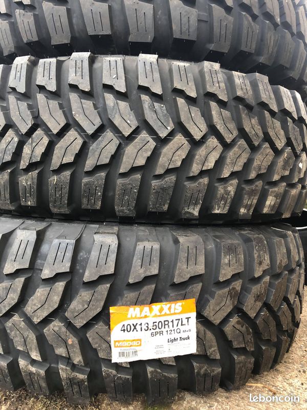

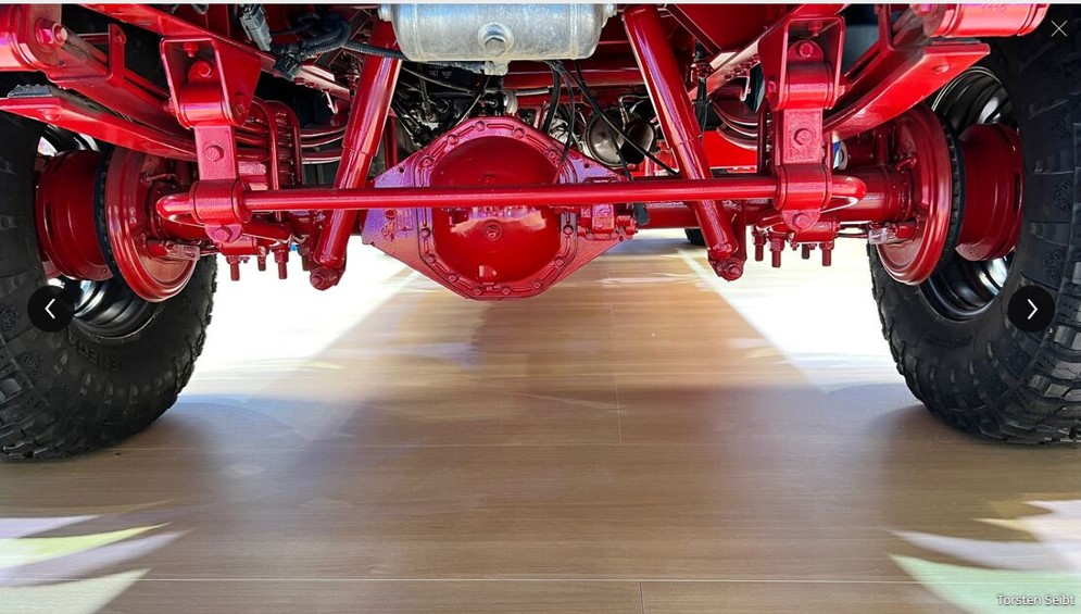

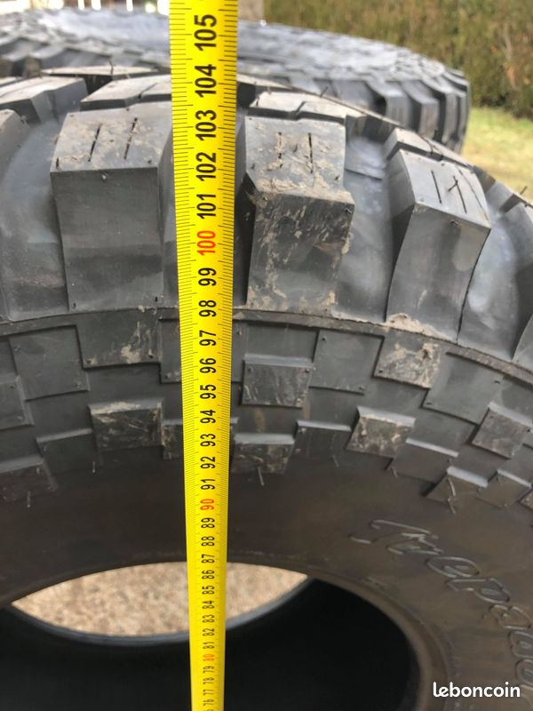

la solution trouvée par Raphael n'a sans doutes pas fini d'être séduisante malgré les questions qu'elle pose sur la légalité / dangerosité éventuelle .
maintenant il semblerait qu'iveco ait entrepris de résoudre cette envie de monter plus gros / plus large puisque leur modele tigrotto arbore une dimension comparable a celle de l'objectif recherché initialement: monter des pneus de 4x4 plus traditionnels sur nos ivecos,
que d'avoir ce choix difficile entre les pneus route en 17.5 ou les xzl hors de prix.
l'un des obstacle principaux restait la charge admissible, et compte tenu du poids que fait le nouvel iveco en fourgon : 7 tonnes,
il est d'autant plus intéressant de savoir ce qu'ils proposent comme taille sur celui ci: mais est ce du 16 ou du 17 déjà ?

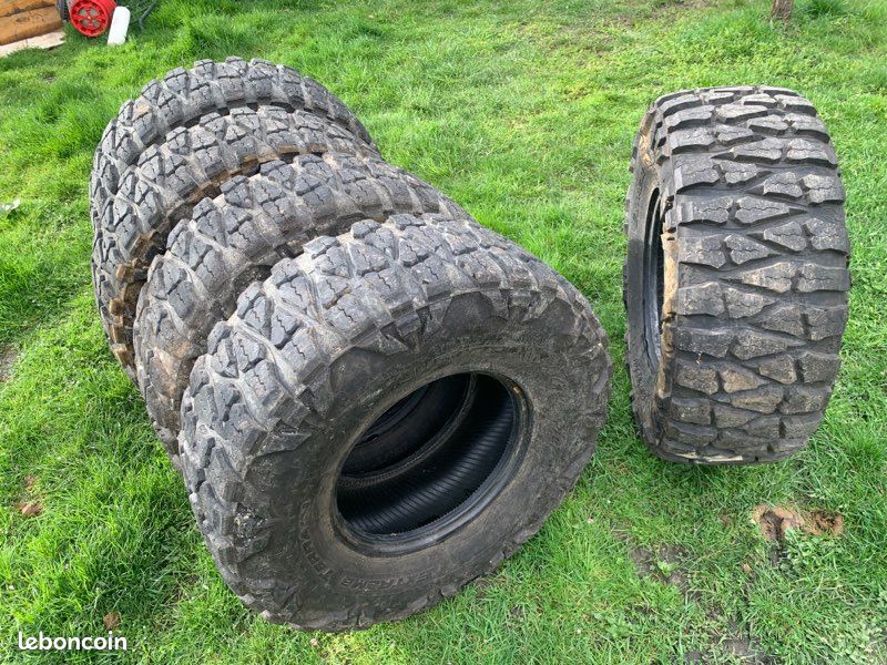

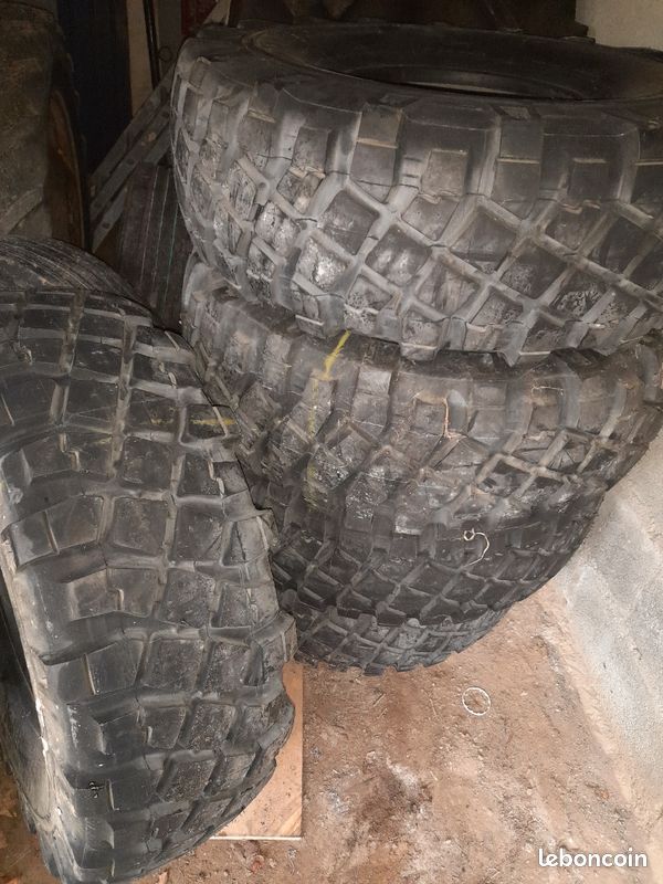

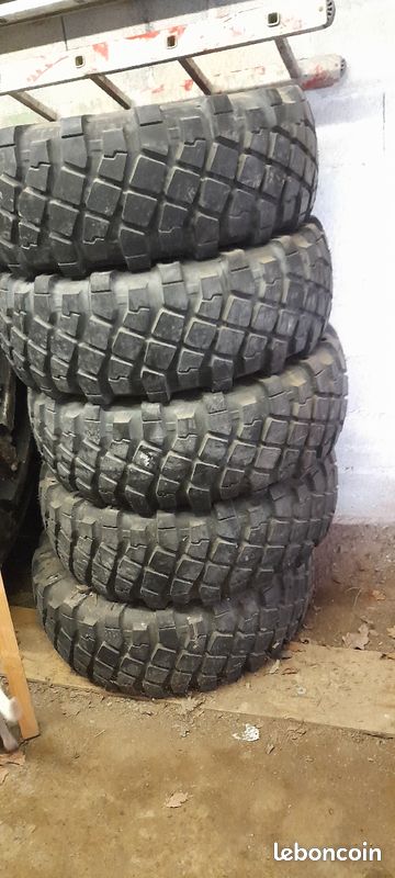

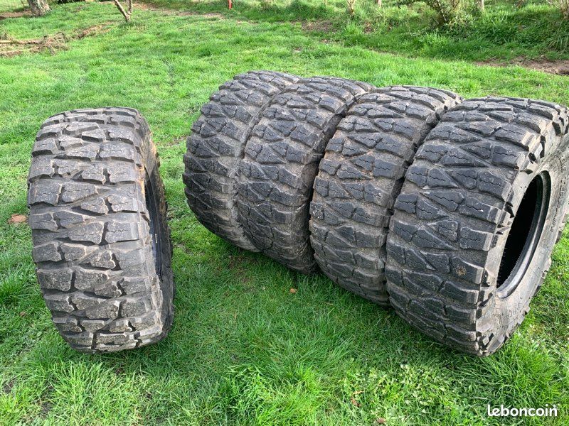

encore un lot de pneus si ces dimensions vous intéressent ... il y a même des chances pour que celui ci ait été monté sur des jantes modifiées par Raphael vu qu'ils étaient sur un iveco 4x4 et dans son secteur en plus 1100e les 5 usés a 30% https://www.leboncoin.fr/equipement_auto/2326703399.htm
"5 pneus 4x4 Nitto mud extrême 37x13.5x17 131p 10pr en très bon état 30% d’usure servis un seul voyage sur iveco 4x4 vendu 1100€ le lot"

hippo wrote: 03 Apr 2023 13:47 encore un lot de pneus si ces dimensions vous intéressent ... il y a même des chances pour que celui ci ait été monté sur des jantes modifiées par Raphael vu qu'ils étaient sur un iveco 4x4 et dans son secteur en plus 1100e les 5 usés a 30% https://www.leboncoin.fr/equipement_auto/2326703399.htm
C'est les miens, c'est un copain qui les vend pour moi.

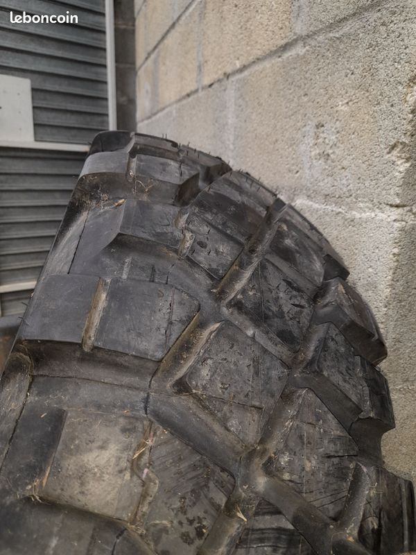

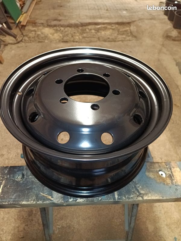

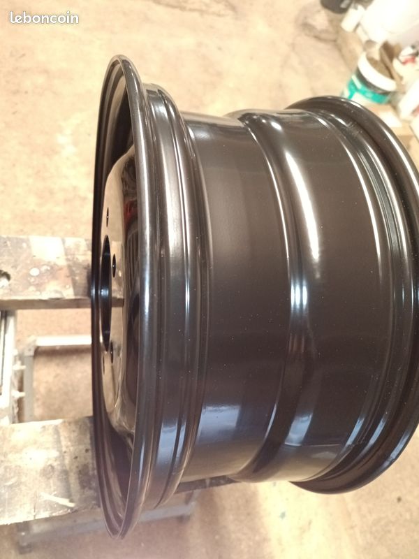

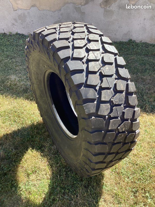

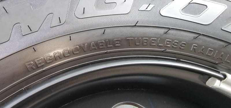

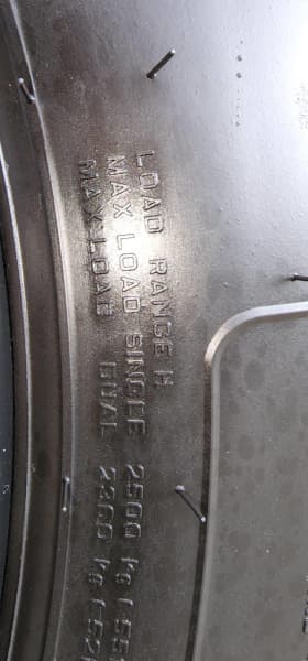

un magnifique goodrich neuf 200e ... ou du reste sur l'image de l'annonce on voit bien le marquage "danger si monté sur jantes 17.5" ...
sur la premiere image tout a gauche.
https://www.leboncoin.fr/equipement_auto/2316752458.htm
on peut d'ailleurs se poser la question si cette recommandation existe également sur les pneus 17.5 s'ils sont montés sur des jantes en 17 pouces ...mais à vrai dire quelqu'un a t'il tenté? il est probable qu'ils n'arrivent pas a plaquer sur la jante si c'est seulement la pente au niveau du talon qui permet de montage inverse "en force" auquel cas la mise en garde serait inutile sauf si on tente d'y mettre des chambres a air ? :roll:

hippo wrote: 23 Dec 2022 15:16 et concernant les très chers xml 325x85r16 que jvgo avait monté sur son daily un gars en vend 5 jamais montés a 250e pièce si ça vous tente https://www.leboncoin.fr/equipement_auto/2265669849.htm
je ne sais pas si ce sont toujours les memes mais en correze un gars en vend 5 neufs pour 1000e si ça tente les amateurs de bigfoot
https://www.leboncoin.fr/offre/equipeme ... 2485400207
et si vous cherchez un peu il y en a même un autre a quelques kilometres de là qui en vend 4 pour 500e
https://www.leboncoin.fr/materiel_agric ... 583987.htm
A vendre 4 pneus neufs Michelin. Jamais montés. Prix du lot 500 euros. Possibilité de vendre par paire si besoin 300 euros la paire
voir ici ce que ça donnait sur un daily récent (il faut couper pour que ça passe et les jantes faisaient 9 pouces de large) viewtopic.php?p=208118#p208118

Tiens, je regardais justement ces jantes de N4 récemment... mais avec 9" de large et un déport positif de +34, pour un Daily II, ça va toucher lors d'un braquage bien avant la butée. Il faudrait, a visto de nas, un déport négatif de -100...
Et si tu montes un pneu de 35x12.5R17 dessus, tu as 31 cm au plus large du pneu !
Rémi

il y a des chances pour que ce soit ce qui est monté sur celui ci et oui dédié aux ivecos des générations d'après viewtopic.php?p=210497#p210497
sinon celles ci qui viennent d'être mise en vente sur lbc sensiblement au même prix revendiquent un pouce de moins en largeur et un déport plus compatible avec les anciens : elles sont données pour être daily 40.10 et bremach .
https://www.leboncoin.fr/ad/equipement_auto/3105315024
À vendre jantes neuves jamais monté pour Iveco 40.10 ou bremach en 17 " et 8 " de large
Possibilité de livraison :
60€ pour les 5
20€ pour 1
290€ la jante
1400€ les 5
User avatar
pascal25
Corsaire
Corsaire
Posts: 16
Joined: 18 Dec 2024 21:08
Type de véhicule: Iveco 40.10
Re: 17,5........ c'est comme 17 !!!!!!?
Post by pascal25 »
C'est ces jantes que j'ai sur le mien avec du 245 celle du boncoin et j'en suis super content
